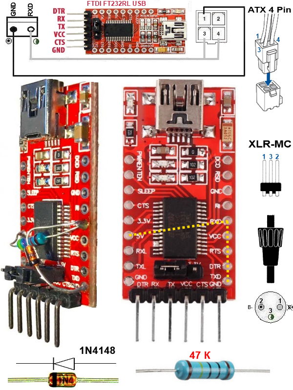

Нет соединения с модулем (INACTIV).  Шнурок на PL2303 + резистор + диод.

Забыл, VSI контроллер в джойстике. Тогда проще, не правильно работает ваш адаптер,
Цитата: стопыч от 22 Янв. 2020 в 17:03
Шнурок у меня на PL2303. Может он не годится?
соберите его на базе FTDI FT232RL.

Спасидбо большое, получил программу, только что кабель сделал, правда на МАХ242, сразу заработало, выдает trip code 0204 Control system fault, в таблице кодов на support.pgdt : Check condition of batteries, motor(s) and connections.
If the trip persists then the controller may be defective and should be returned to PG Drives Technology.
Очень информативно, думаю что дальше делать.
