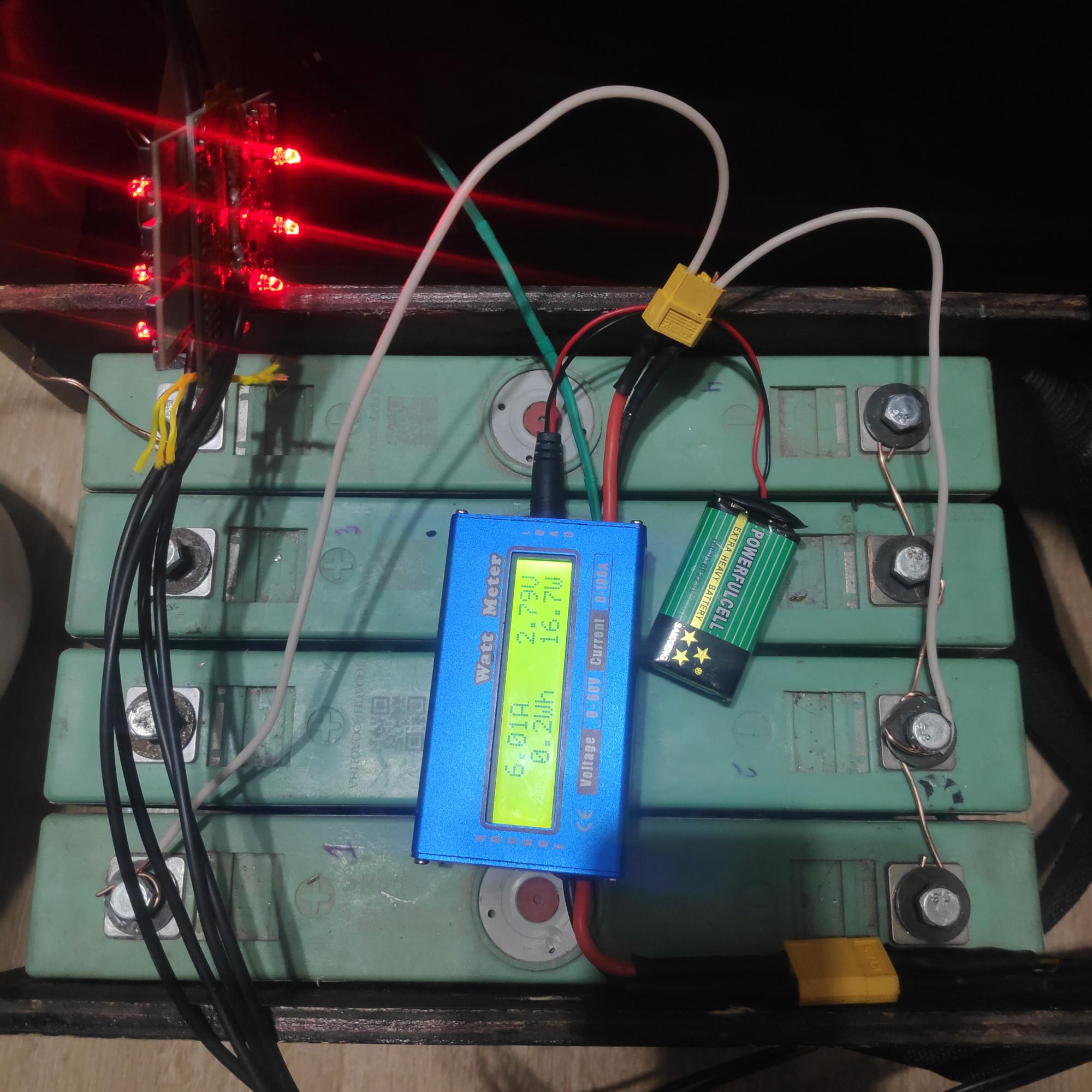

Имеются 4 ячейки 3.2V100AH
Когда разряжал заметил, что две ячейки сели быстрее. Напряжение было 2.6В а у второй пары 3.0В.
Когда БМС отключил нагрузку у первой пары напряжение было 2.1В а у второй 2.6В
Подумал, надо их одинаково разрядить, запараллелить и оставить на несколько часов для авто-выравнивания напряжений.
Так и сделал - через 6ч напряжение восстановилось до 2.801В. Разъединил плюсовые контакты, померил ток между ячейками - по нулям. То есть напряжения (ёмкости?) выровнены.
Для зарядки использую 6 модулей TP5000 в параллель. Каждый модуль выдает 1А зарядки, сейчас 6А вливается.
При таком токе зарядится примерно через 100*4/6=66ч, но скорее ещё больше.
В планах допаять R100 smd резистор для увеличения тока до 2А или подключить ещё штук 16 модулей.
И вот только сейчас посетили мысли - какие риски могут быть в параллельной зарядке ячеек?
Допустим ячейке не понравилась зарядка и он ушел в ? тепловой разгон? КЗ? что ещё?

Как выяснилось 2 ячейки имеют емкость явно меньше емкости двух других ячеек:
1) все 4 ячейки в параллель для выравнивания напряжения
2) за 3 дня заряжены модулями TP5000 6шт в параллель - зарядный ток около 5.91А
3) собраны последовательно с БМС
4) примерно за 16ч с током разряда 4.8А с обнулением показателей (65.5Ач+) + несколько часов БМС отключила акб от нагрузки
5) меряю напряжение: на ячейках №3 и №4 2.9В, на ячейках №1 и №2 2.3В (восстанавливается на глазах)
Раз №1 и №2 имеют меньшую емкость, допустим, хз 80Ач против 90-100Ач у №3 и №4 полезно ли заряжать все ячейки параллельно с разбегом емкостей?
Ведь набрав емкость №1 и №2 по идее лифепо4 напряжение должно быстро расти с 3.2-3.2В до 3.5-3.6В, но в параллели "держат" две других ячеек.
Что в этот момент происходит с ячейками №1 и №2?
Уменьшение входного зарядного тока? (не мерял) деградация пластин/электролита?
Пока что собираю "стенд" для измерения вкаченных и снятых Ач для определения емкости каждой ячеек.
