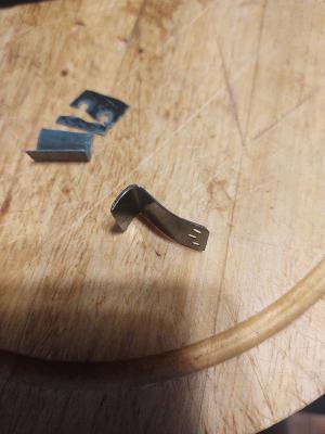

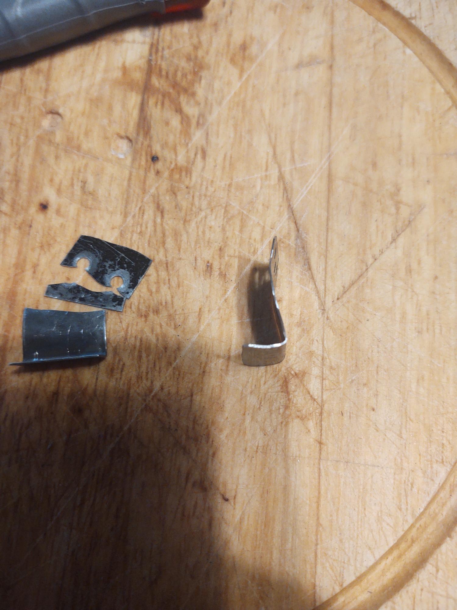

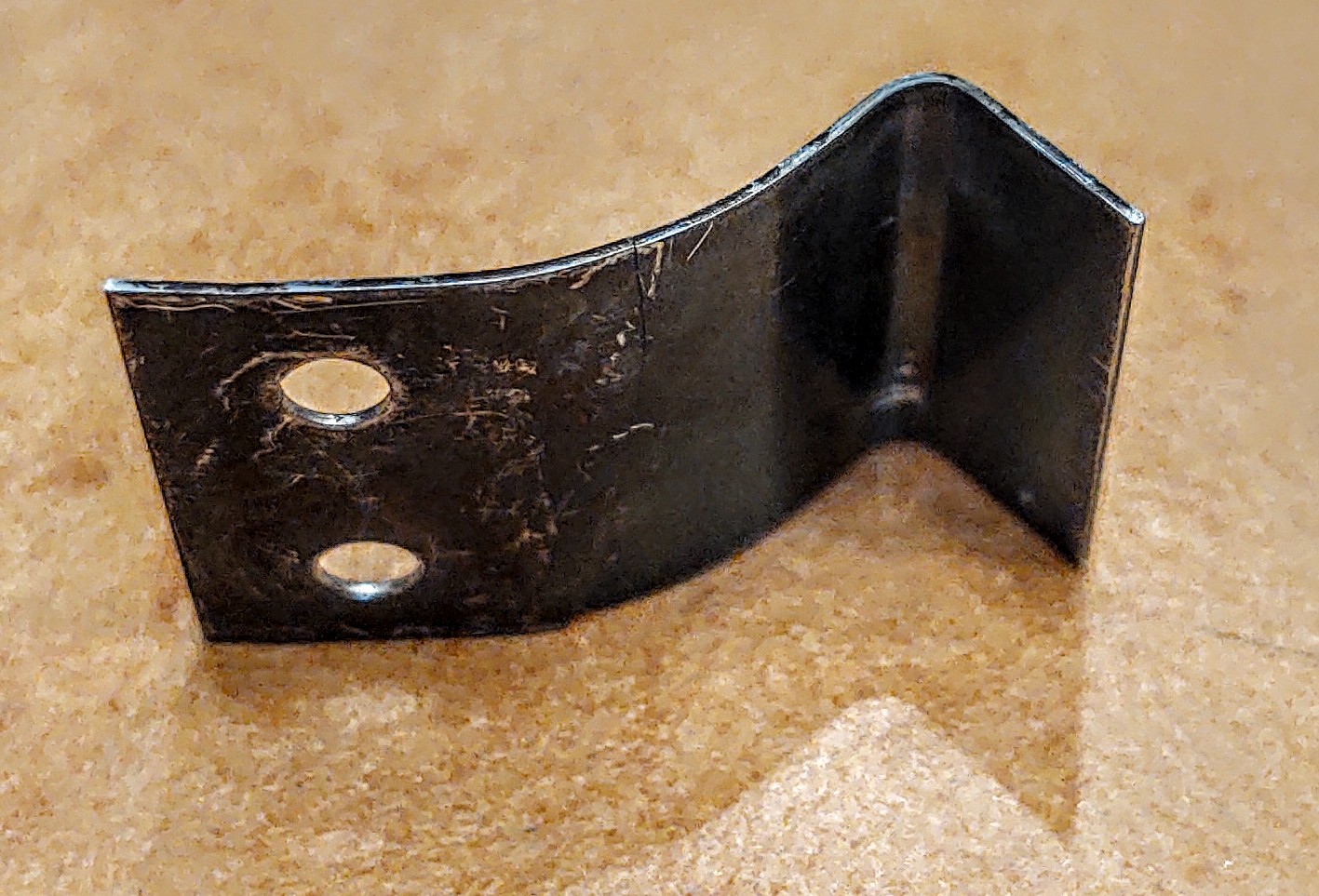

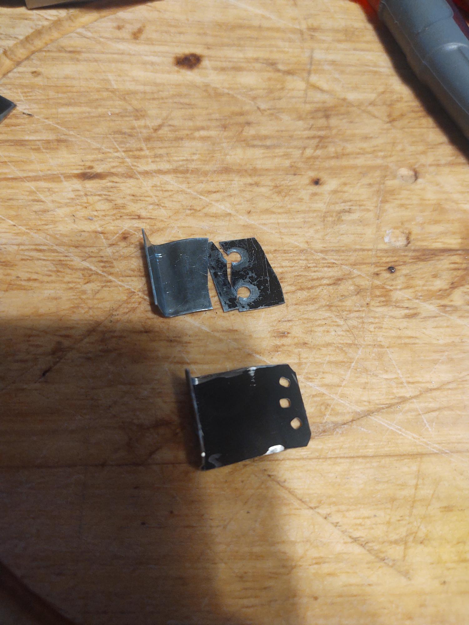

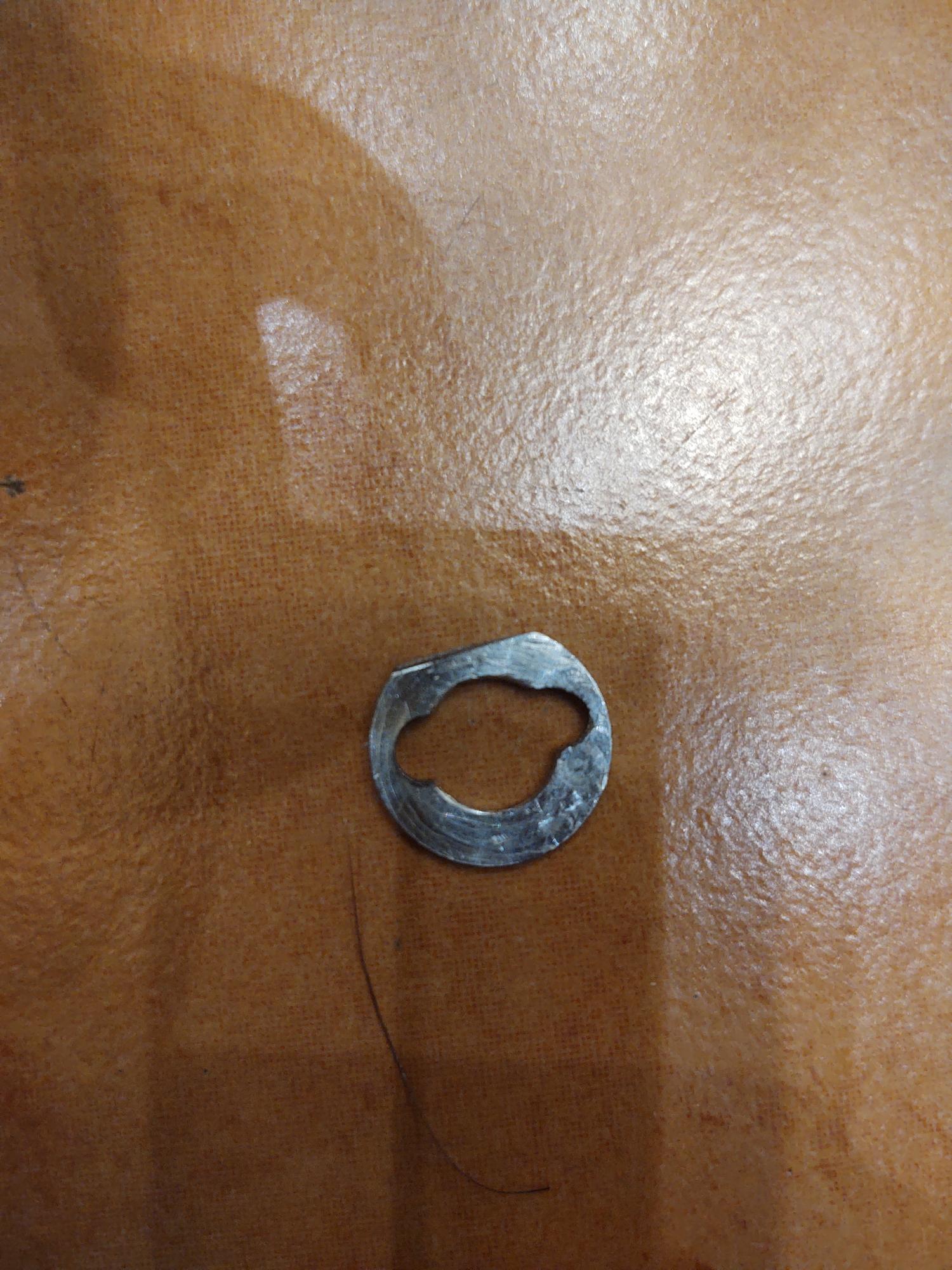

из того что не понравилось, пока только фиксация педалей, ее как я понял просто нет.
UPD.
нашел в чем проблема, слабый выгиб пружины, поправил, все работает идиально
Solution:
1. вариант , кто в курсе как /отпускать/закаливать пружину.
а. отпустил, подогнул на 1.5 мм и закалил

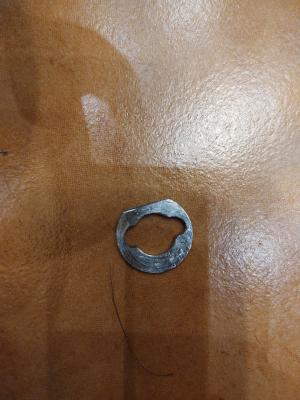

2. для тех у кого нет необходимых материалов.
У каждого есть наверняка шайба. Срезал верх и сделал изнутри две полукруглых проточки надфелем. см. фото
3. просто подложить под пружину : кожу, текстолит, пластик и первые два варианта испытал, работает отлично

все работает, но не люблю всякий самопал, буду заказывать запасные пружины  у частника, если кому нужно пишите в личку. как мастер ответит , напишу стоимость

теперь точно зная причину просаживания пружин на педалях. Брак пружин, их просто реекалили, по крайней мере одна такая точно, она была вся в микротрещинах. Вторая пркжина , которую я отпустил и потом закалил, работает отлично. Первую пружину, так как никто изготовить не берется, изготовил сам из полотна от Dremel, закливал при 800°, потом в льняное масло и отжигал при 210 ° 5 часов. работает тоже отлично.
