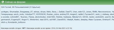

Вот сегодняшняя статистика с главной страницы форума
Обратите внимание, что максимум посещений достигнут всего неделю назад. Удаленка, самоизоляция, ковид - люди сидят в инете. Так что форум не пустеет в абсолютных цифрах, лишь происходит постепенная миграция народа помоложе в телегу.
