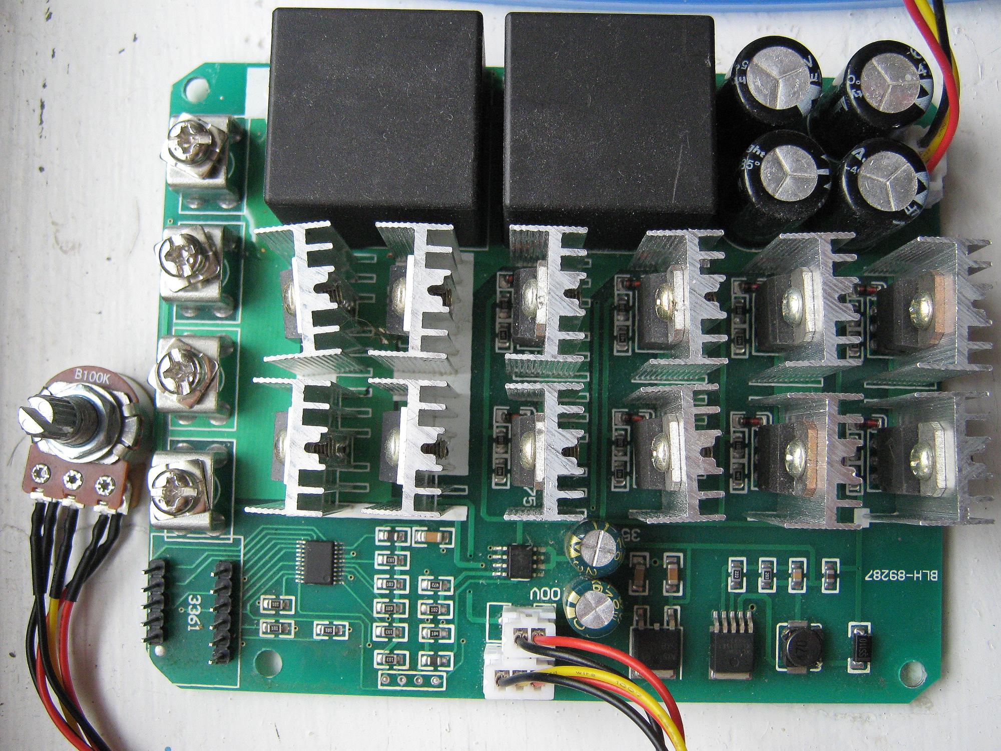

Добрый день.
Занялся ограничением напряжения приходящего с ШИМ-регулятора на лодочный мотор. Изначально хотел на переменный резистор ШИМа, регулирующий выходное напряжение, повесить резистор.
Померил напряжение на переменном резисторе - оказалось 5В, далее нашел те ножки на которых при повороте ручки напряжение растет от 0 до 5В и повесил на них резистор.
Каково же было мое удивление когда после установки доп резистора оказалось что в начале поворота этого резистора напряжение на выходе ШИМа действительно снизились, но в конце хода ручки резистора я вновь получил входное напряжение на выход.
Как же нужно было поступить чтобы при батарее на 48В выходное напряжение не поднималось выше 12В?
Вот фото ШИМ-регулятора со штатным переменным резистором:
Pau62
Впаять резистор в разрыв 5В провода.

alexeypz
Цитата: Pau62 от 12 Июнь 2020 в 11:52Впаять резистор в разрыв 5В провода.
Номинал этого резистора д.б. в 3 раза больше чем у переменного.
По вашему совету впаял резистор на 320КОм в разрыв(номинал переменного резистора  100КОм). В результате напряжение на переменном резисторе опустилось с 5В до 1,05В, но максимальное выходное напряжение по-прежнему равно входному.
Pau62
Как измерял? Хоть лампу на 220 в нагрузку подключи.
Что тогда такое "максимальное выходное"? Где это, если "напряжение на переменном резисторе опустилось"

alexeypz
Проблема решилась: оказалось что важно какой на какой из проводов линии 5В вешать резистор. Сначала я врезал его в плюсовой провод. Напряжение на резисторе упало до 1,05В, а выходное нет. Когда же врезал резистор в минусовой провод то и напряжение на резисторе упало до 1,05В и напряжение на нагрузке упало до 13,4В.
Получается есть разница в разрыв какого провода вешать резистор.
Спасибо Pau62.

Видимо перепутано. Такого не должно быть. :exactly: Либо схема кривая и резистор не как делитель напряжения работает, а как чёрт-знает-что. :pardon:
[user]alexeypz[/user], если регулирование нелинейное, такое редко но бывает, то проще сначала снять кривую регулирования напряжение на резисторе-напряжение на нагрузке и потом уже модернизировать.

Ради интереса попробовал еще раз. Результат тот же: когда резистор паяю в разрыв плюса напряжение на выходе ШИМ при включении потенциометра сразу 16В и при регулировке растет до 20В. Это при входном напряжении 20В.

Так а я о чём? :pardon: надо построить кривую Uдвижка резистора - Uна нагрузке. точек 10-20.
AlexS4
[user]alexeypz[/user], надо на нагрузке мерить. и у разных приборов могут быть разные результаты на меандре, надо либо trms приборчик с полосой достаточной для спектра шим напр если частота шим 30kHz и скважность 2%  это значимый спектр минимум 1.5MHz.   или просто мерить скважность (%DF) - она и покажет во сколько раз конвертировалось входное напряжение,  либо осцилоскопчиком  глянуть,  если ничего такого нет  то  есть вариант на RC цепочке мерить  но тоже не тривиально там например может не включаться фазное плечо если оно срабатывает от коммутационного выброса индуктивной нагрузки и тогда конденсатор тож до амплитуды будет заряжаться, нужен нагрузочный резистор скажем 1k (или любая нагрузка с меньшим сопротивлением), к нему параллельно rc цепочка 51..100k 1..10uF и тогда вольтметром 10MOhm мож болееменее прикинуть по напряжению на конденсаторе.
