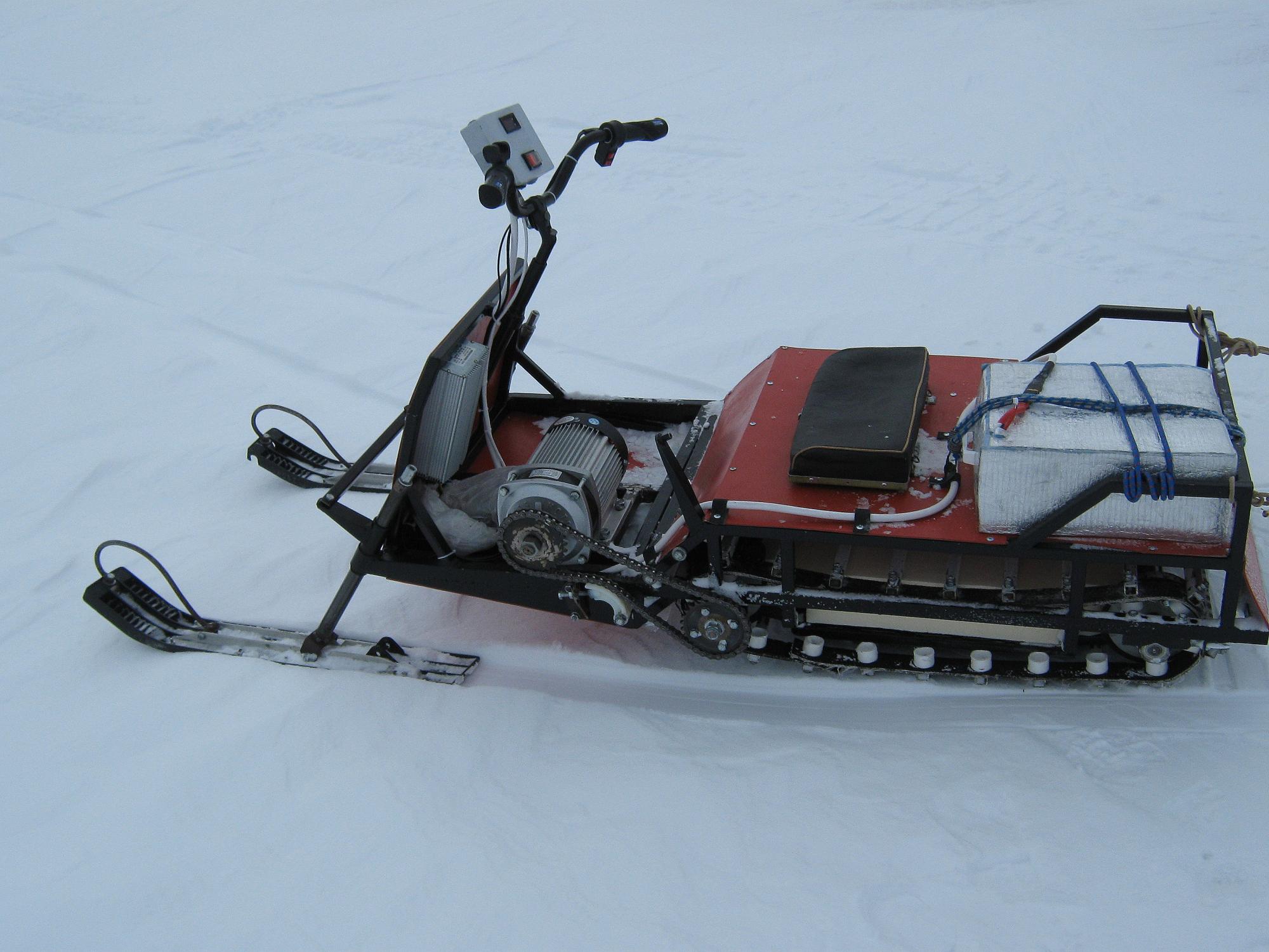

Здравствуйте, участники форума!
Давно не появлялся в своей теме.
С тех пор снегоход все таки был построен.
Не такой как хотелось изначально, но все же.
Спасибо за советы, критику, замечания.
Остановился на двигателе в 1500Вт и не прогадал.
Какая динамика вышла, какой расход, вес? Как движок себя ведёт?
Paxxa
alexeypz
Цитата: edw123 от 10 Март 2021 в 23:31Какая динамика вышла, какой расход, вес? Как движок себя ведёт?
Максимальная скорость по укатанному снегу - 19км/ч. По тяжелому снегу - 15км/ч.
Расход по глубокому снегу, буксируя за собой лыжника на охотничьих лыжах, в случае если возвращаться назад по своей же колее, батареи хватает на 12км(6туда и 6 обратно). Если ехать по укатанке то  пробег на зарядке почти вдвое больше.
Вес около 90-95кг.
Двигатель понравился. Замечаний к нему нет. При езде в сильный мороз снег на нем не тает. При около -5 начинает таять. При около 0 по ощущениям температура около +20.

Цитата: Paxxa от 11 Март 2021 в 06:55Как то опасно цепь стоит
Совсем не опасно если учесть что обе ноги стоят на платформе справа от двигателя.
Paxxa
#304
Это если сидеть на нем в гараже. А если ездить и упасть то рука под цепь и т.д
Добавлено 11 Мар 2021 в 08:04
Да и в лоб ей можно получить
Можете тягу измерить? Прикинули бы мощность и сопротивление. Типа так: тросом с весами за дерево и плавненько газу дать, глядя на показания весов.
Ваттметра нет у Вас?
