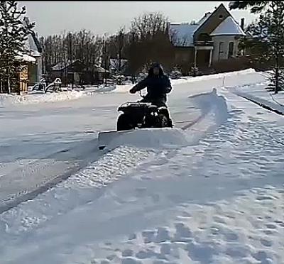

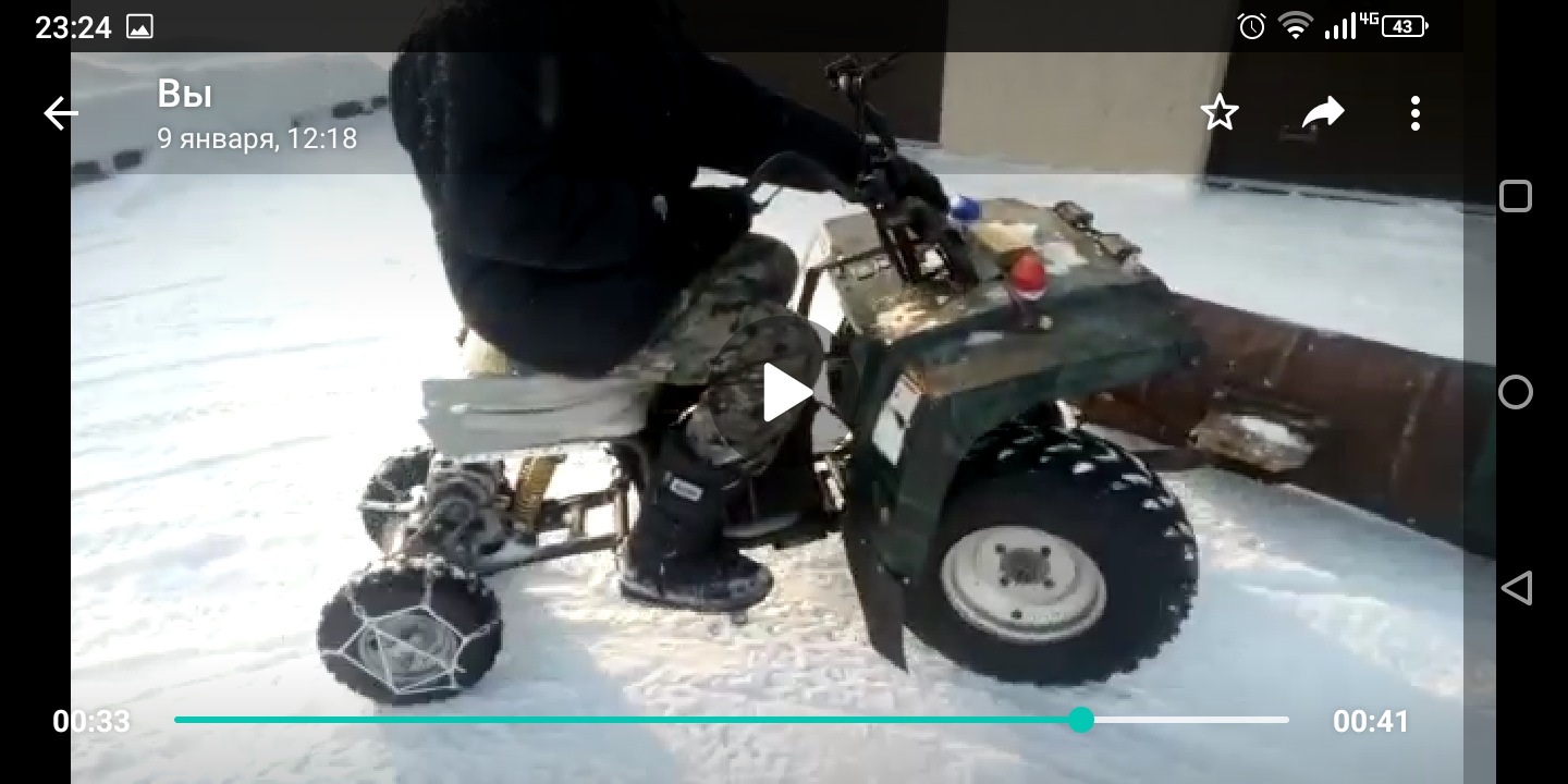

Я на таком моторе убираю снег с начала зимы. Встроенный редуктор понижает обороты в 5раз. Потребление в среднем от 1200 ватт  до 1900 ватт. Батарея 48 вольт. Контроллер 48v30A

Цитата: Witaliy от 15 Янв. 2020 в 19:30Я на таком моторе убираю снег с начала зимы. Встроенный редуктор понижает обороты в 5раз. Потребление в среднем от 1200 ватт  до 1900 ватт. Батарея 48 вольт. Контроллер 48v30A
Ваш двигатель похож на тот что дешевле или дороже?
Во сколько он встал по деньгам и когда покупали?
Каковы впечатления на данный момент?

Цитата: alexeypz от 15 Янв. 2020 в 21:14Во сколько он встал по деньгам и когда покупали?
Покупал в 2011-м году у Никиты с Лыткарино. Было тысяч 10. Был заявлен как 48вольт 750 ватт. Летом езжу с прицепом, возил по три мешка с песком по 50 кг. Колеса задние от снегоуборщика для увеличения тяги на зиму.
Летом ставлю больше диаметром для скорости.
Мотор нравится. Реально помогает на работе. Или ногами ходить по 10-15 км в день, или ездить.

Цитата: Witaliy от 17 Янв. 2020 в 21:07Мотор нравится. Реально помогает на работе. Или ногами ходить по 10-15 км в день, или ездить.
Какой емкости батарею используете? На какой пробег ее хватает и в каких условиях?
Witaliy
Цитата: alexeypz от 18 Янв. 2020 в 21:08Какой емкости батарею используете? На какой пробег ее хватает и в каких условиях?
Расход батареи зависит от лопаты, количества снега, температуры воздуха, толкать снег вверх, или сталкивать вниз,
и т.д.
Примерно от 3-х до 8-ми км только убирая снег.
https://youtu.be/vuQ8XQfdz9w
Мотор и контроллер холодные всегда. Батарея нагревается. При остатке примерно 30-40% ставлю на зарядку. Во время зарядки остывает.
Квадрик ночует в гараже.
Witaliy
Батарея из 18650 li-ion LG 14s6p 15,6Ah.
Летом езжу на ней на работу на велосипеде. Хватает на 50 км без педалей. Зимой только на квадрике.
