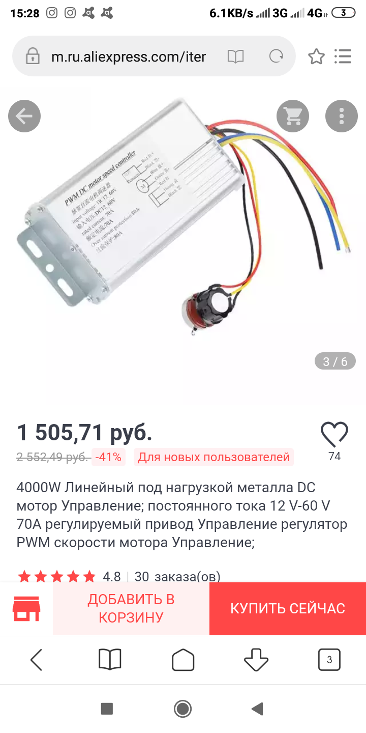

Цитата: Pau62 от 28 Нояб. 2019 в 18:31
Без ссылок и фоток - не катит.
Контроллер на 3.5 квт за 30 баксов?
Он про коллекторный двигатель говорит, где одна фаза (не три со смещением постоянным) и реверс ещё у него.
Ещё, отдельно, вот такое:
Это DC12_60V 70A, на самом деле гарантированно 12В и 70А, и мощность 840Вт, и далее смотря какой номинал у элементов, и плюс уровень сборки, и - на сколько-то больше он держит, а далее - хоть угадывай пробами. Но это точно не 60V при 70А и 4200Вт.
Это они так пишут, там разрешена одна опечатка в названии.
