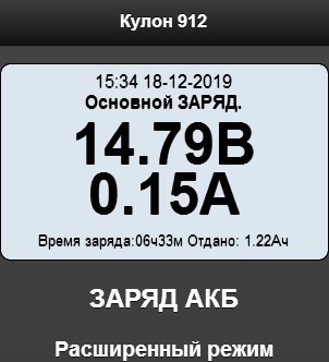

Не стоит ожидать хорошего падения тока в дозаряде, основываясь на данных нового АКБ https://electrotransport.ru/index.php?topic=60334.msg1753337#msg1753337 видимо, это такая особенность этого АКБ. А там посмотрим. Эксперимент идет полным ходом.
Воспользуемся неоспоримым преимуществом Кулона-912 это удаленный доступ. На текущий момент обстановка на картинке ниже
+06 ч 33 мин  U=14,79В; I=0,15А.
