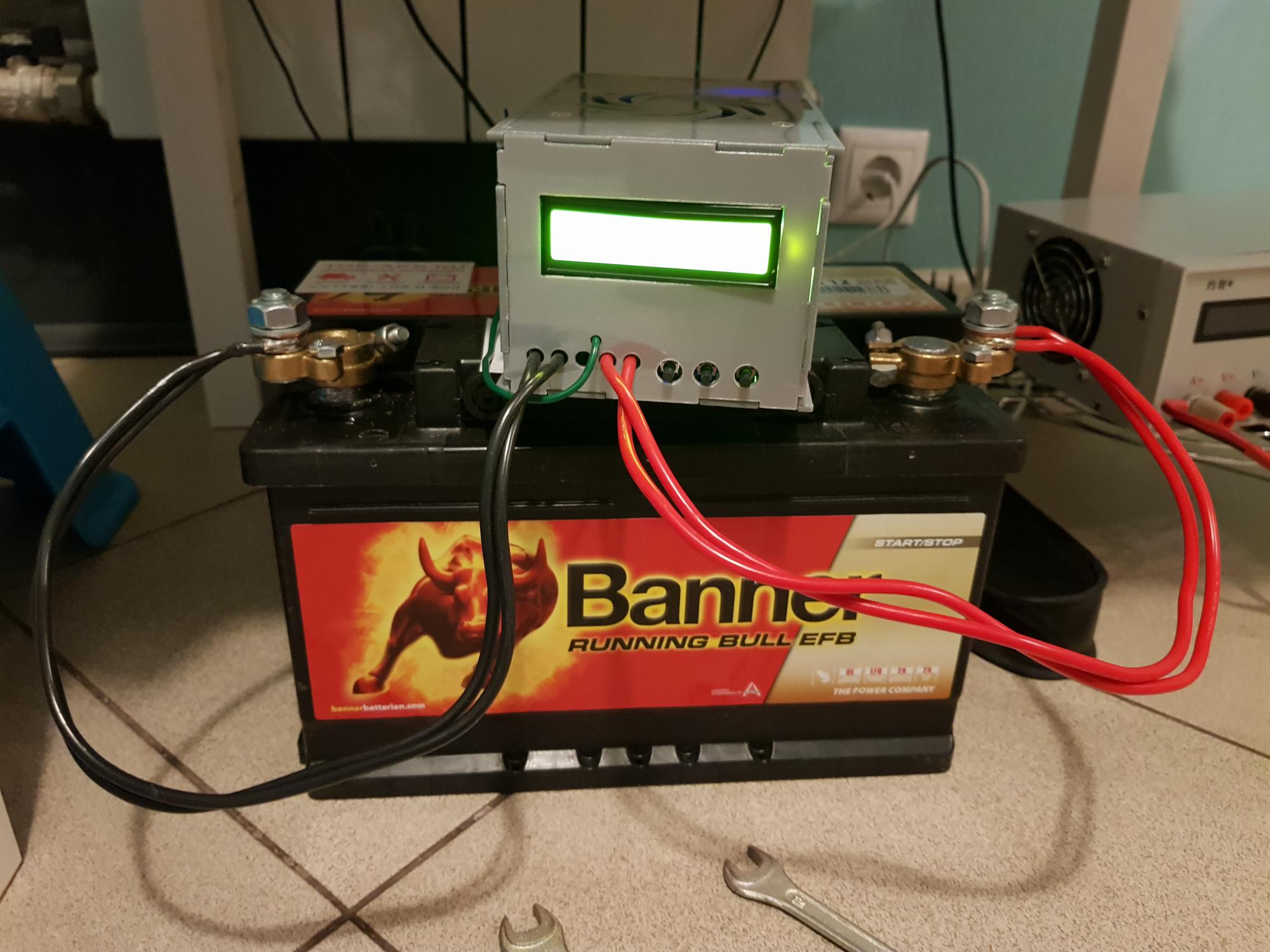

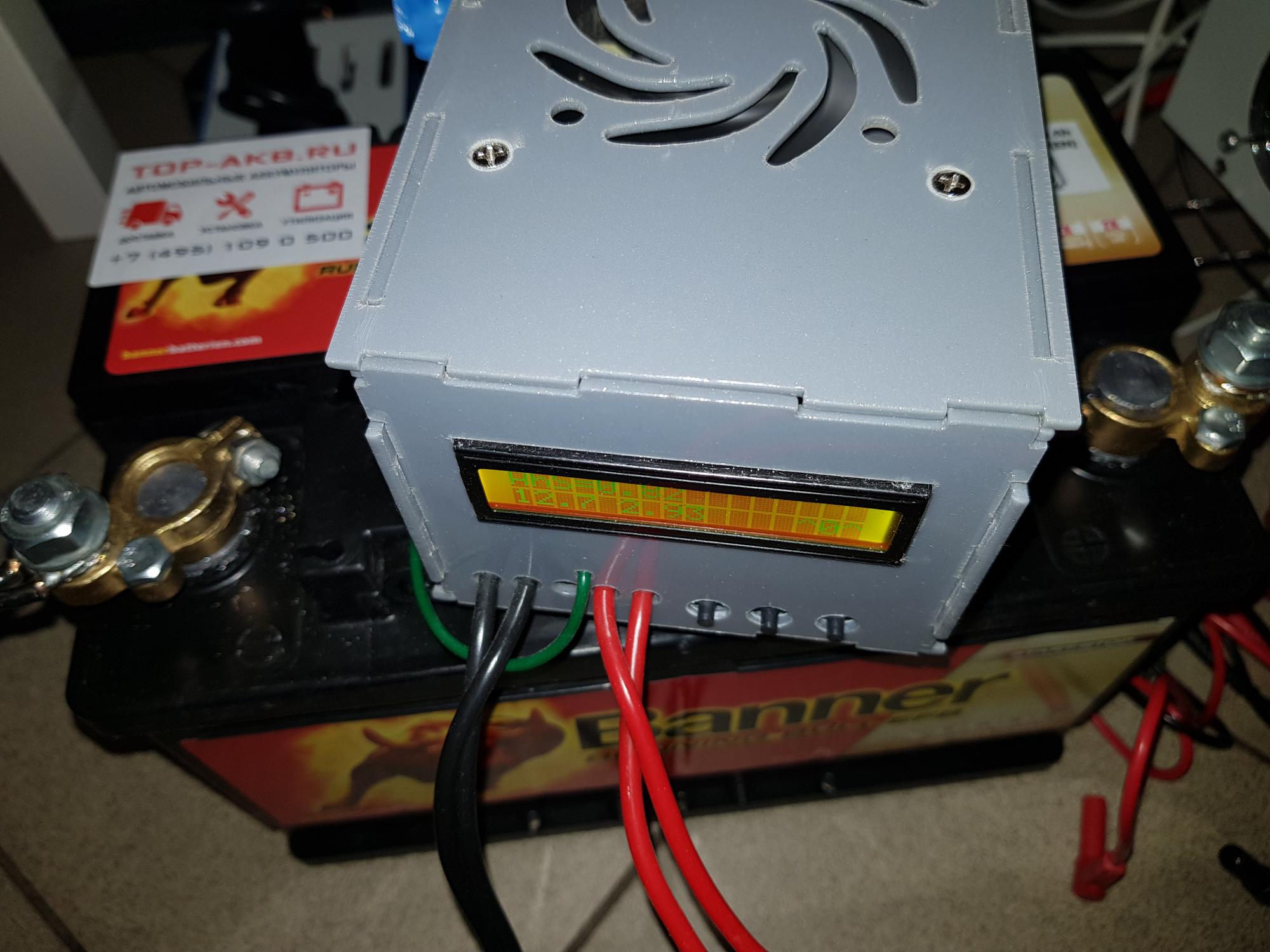

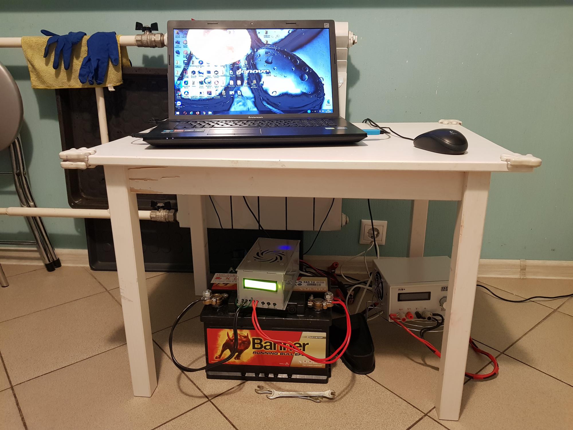

ЧЕТВЕРТАЯ ЧАСТЬ.
Заряд АКБ автоматическим адаптивным зарядным устройством "Версия7-Профи" (ЗУС_7) с последующим разрядом АКБ током 0,05С до 12,0 В с контролем отданных Ач.
Десятый Контрольно-Тренировочный Цикл. E12.0В=31,01 Ач
02.12.2019  08:05 мск
Заряд АКБ производился ААЗУ "Версия7-Профи" (ЗУС_7):
-режимом v7_STD_7Ah_0_  в течении трех суток по согласованию с автором https://electrotransport.ru/index.php?topic=56224.msg1763098#msg1763098.
Температура АКБ во время заряда: не выше +24...+250С
+07 ч 00 мин  U=12,60В; I= от 0,27А до 1,01А
+09 ч 00 мин  U=12,70В; I= от 0,14А до 1,74А
+12 ч 30 мин  U=12,80В; I= от 0,18А до 2,25А
+15 ч 45 мин  U=12,90В; I= от 0,18А до 1,60А
+23 ч 45 мин  U=13,10В; I= от 0,27А до 2,24А
+36 ч 50 мин  U=13,70В; I= от 0,23А до 1,51А
+48 ч 00 мин  U=14,40В; I= от 0,23А до 1,24А Импульс тока: 11 сек, Пауза: 10 сек
+60 ч 00 мин  U=14,40В; I= от 0,32А до 0,73А Импульс тока: 07 сек, Пауза: 10 сек
+71 ч 15 мин  U=14,40В; I= от 0,37А до 0,92А Импульс тока: 02 сек, Пауза: 10 сек
05.12.2019  07:20 мск
Дозаряд АКБ производился ААЗУ "Версия7-Профи" (ЗУС_7):
-режимом v7_STD_zar_7Ah_0_  в течении суток.
+11 ч 00 мин  U=14,20В; I= от 0,00А до 0,73А
+25 ч 15 мин  U=14,20В; I= от 0,00А до 0,23А
Если верить ААЗУ "Версия7-Профи" (ЗУС_7), то за заряд и дозаряд в АКБ влилось 27,82 Ач.
После отстоя АКБ около 3 часов имеем следующие параметры:
Температура АКБ: +240С
Тестер АКБ: Uрц=13,40В; Rвн=3,35мОм; ENSSEFB=695А; SOC=100%; SOH=100%
После отстоя АКБ около 7 часов имеем следующие параметры:
Тестер АКБ: Uрц=13,37В; Rвн=3,36мОм; ENSSEFB=693А; SOC=100%; SOH=100%
После отстоя АКБ около 13 часов имеем следующие параметры:
Тестер АКБ: Uрц=13,34В; Rвн=3,36мОм; ENSSEFB=691А; SOC=100%; SOH=100%
После отстоя АКБ около 16 часов имеем следующие параметры:
Тестер АКБ: Uрц=13,32В; Rвн=3,37мОм; ENSSEFB=690А; SOC=100%; SOH=100%

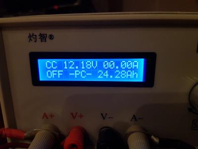

Нагрузочная вилка 200А: не проводилась нагрузка АКБ в пользу разрядной кривой по напряжению.

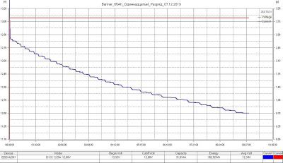

07.12.2019  00:15 мск
Контрольный РАЗРЯД (он же одиннадцатый подряд для АКБ) до U=12,00В током I=3,25А
Время разряда: 09 час 32 мин 30 сек
E12.0В=31,01 Ач
Через 5 минут после нагрузки:
Тестер АКБ: Uрц=12,16В; Rвн=4,04мОм; ENSSEFB=576А; SOC=47%; SOH=88%
Через 10 минут после нагрузки:
Тестер АКБ: Uрц=12,18В; Rвн=4,04мОм; ENSSEFB=576А; SOC=47%; SOH=88%
Через 15 минут после нагрузки:
Тестер АКБ: Uрц=12,19В; Rвн=4,03мОм; ENSSEFB=576А; SOC=47%; SOH=88%

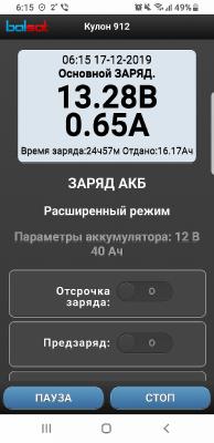

Двенадцатый Контрольно-Тренировочный Цикл. E12.0В=26,18 Ач
13.12.2019  08:20 мск
-режимом v7_STD_40Ah_0_ по согласованию с автором https://electrotransport.ru/index.php?topic=56224.msg1769330#msg1769330.
+00 ч 30 мин  U=12,70В; I= от 2,06А до 6,73А
+11 ч 30 мин  U=14,30В; I= от 2,52А до 5,08А Импульс тока: 02 сек, Пауза: 18 сек
Видео_ЗУС_v7_STD_40Ah_0_Третий_Заряд
13.12.2019  19:10 мск
-режимом v7_STD_20Ah_0_ по согласованию с автором https://electrotransport.ru/index.php?topic=56224.msg1769330#msg1769330.
+01 ч 00 мин  U=14,30В; I= от 0,78А до 4,93А Импульс тока: 05 сек, Пауза: 20 сек
+01 ч 30 мин  U=14,30В; I= от 0,87А до 2,52А Импульс тока: 04 сек, Пауза: 14 сек, Напряжение в Паузе Uп=13,60В
+02 ч 10 мин  U=14,30В; I= от 0,87А до 3,07А Импульс тока: 03 сек, Пауза: 14 сек, Напряжение в Паузе Uп=13,60В
+03 ч 05 мин  U=14,30В; I= от 0,96А до 4,12А Импульс тока: 03 сек, Пауза: 15 сек, Напряжение в Паузе Uп=13,60В
Если верить ААЗУ "Версия7-Профи" (ЗУС_7), то за заряд и дозаряд в АКБ влилось 24,82 Ач.
Видео_ЗУС_v7_STD_20Ah_0_Третий_Дозаряд
Тестер АКБ: Uрц=13,23В; Rвн=3,39мОм; ENSSEFB=687А; SOC=100%; SOH=100%
14.12.2019  10:30 мск

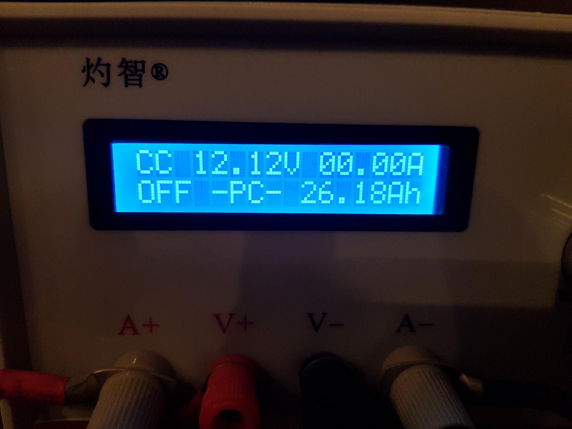

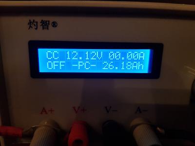

Контрольный РАЗРЯД (он же тринадцатый подряд для АКБ) до U=12,00В током I=3,25А
Время разряда: 08 час 03 мин 19 сек
E12.0В=26,18 Ач
График, увы, не записался ввиду сбоя приложения "EB Tester Software", точнее записалось только первые два часа разряда
Температура АКБ: +250С
Тестер АКБ: Uрц=12,16В; Rвн=3,91мОм; ENSSEFB=595А; SOC=47%; SOH=91%
Тестер АКБ: Uрц=12,19В; Rвн=3,90мОм; ENSSEFB=596А; SOC=48%; SOH=91%
Тестер АКБ: Uрц=12,21В; Rвн=3,90мОм; ENSSEFB=596А; SOC=51%; SOH=91%
silandser
#104
Тринадцатый Контрольно-Тренировочный Цикл. E12.0В=24,28 Ач
14.12.2019  19:40 мск

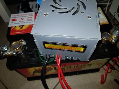

Заряд АКБ производился повторно ААЗУ "Версия7-Профи" (ЗУС_7):
-режимом v7_STD_40Ah_0_ по согласованию с автором https://electrotransport.ru/index.php?topic=56224.msg1769337#msg1769337.
Температура АКБ во время заряда: не выше +25...+260С
+01 ч 15 мин  U=12,80В; I= от 2,06А до 5,49А
+02 ч 30 мин  U=13,20В; I= от 2,01А до 6,09А
+04 ч 05 мин  U=13,50В; I= от 2,01А до 5,58А
+15 ч 15 мин  U=14,20В; I= от 1,83А до 3,16А Импульс тока: 01 сек, Пауза: 15 сек, Напряжение в Паузе Uп=13,60В
15.12.2019  11:20 мск
Дозаряд АКБ производился повторно ААЗУ "Версия7-Профи" (ЗУС_7):
-режимом v7_STD_20Ah_0_ по согласованию с автором https://electrotransport.ru/index.php?topic=56224.msg1769337#msg1769337.
+00 ч 05 мин  U=14,40В; I= от 1,15А до 4,25А Импульс тока: 02 сек, Пауза: 15 сек, Напряжение в Паузе Uп=13,60В
+00 ч 25 мин  U=14,40В; I= от 0,92А до 2,43А Импульс тока: 02 сек, Пауза: 14 сек, Напряжение в Паузе Uп=13,60В
+02 ч 00 мин  U=14,40В; I= от 0,92А до 2,61А Импульс тока: 02 сек, Пауза: 14 сек, Напряжение в Паузе Uп=13,60В
+03 ч 00 мин  U=14,40В; I= от 0,50А до 1,65А Импульс тока: 02 сек, Пауза: 14 сек, Напряжение в Паузе Uп=13,60В
Если верить ААЗУ "Версия7-Профи" (ЗУС_7), то за заряд и дозаряд в АКБ влилось 23,40 Ач.
Видео_ЗУС_v7_STD_20Ah_0_Четвертый_Дозаряд
1 сек=11,25В
2 сек=10,85В
3 сек=10,60В
4 сек=10,60В
5 сек=10,50В
6 сек=10,45В
7 сек=10,55В
8 сек=10,50В
9 сек=10,55В
Тестер АКБ: Uрц=13,20В; Rвн=3,40мОм; ENSSEFB=685А; SOC=100%; SOH=100%
Тестер АКБ: Uрц=13,26В; Rвн=3,38мОм; ENSSEFB=688А; SOC=100%; SOH=100%

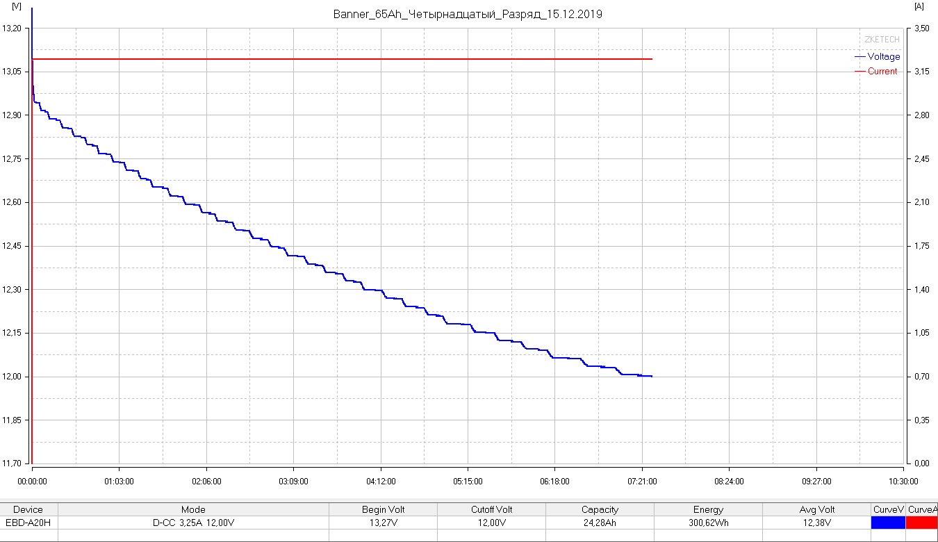

15.12.2019  21:15 мск
Контрольный РАЗРЯД (он же четырнадцатый подряд для АКБ) до U=12,00В током I=3,25А
Время разряда: 07 час 28 мин 17 сек
E12.0В=24,28 Ач
Тестер АКБ: Uрц=12,20В; Rвн=3,76мОм; ENSSEFB=619А; SOC=51%; SOH=95%
Через 30 минут после нагрузки:
Тестер АКБ: Uрц=12,21В; Rвн=3,76мОм; ENSSEFB=619А; SOC=51%; SOH=95%

silandser
Цитата: xeus от 17 Дек. 2019 в 02:30Если не секрет, 14 цикл чем будите проводить?
Никаких секретов. В шапке темы есть описание Пятой части:
Заряд / Восстановление АКБ малыми токами по версии Branimir (классический алгоритм CC-CV до напряжения U=14,70 В током 0,01С (Вымпел-55, Кулон-912) и дозаряд АКБ классическим алгоритмом CC-CV до напряжения U=16,30 В током 0,02С (Вымпел-55, Кулон-912) с последующим разрядом АКБ током 0,05С до 12,0 В с контролем отданных Ач.
На данный момент трудится Кулон-912.
Кулон-912
После обслуживания/восстановления планируются более глубоки разряды до 10,5В.
