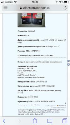

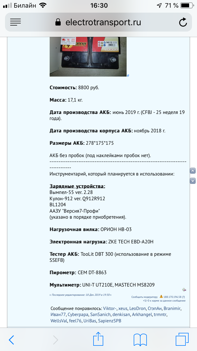

В первом сообщении темы тоже данных нет, оно последний раз редактировалось 18 декабря, т.е. 4 дня назад.
Так что никаких данных нет, и не надо перекладывать с больной головы на здоровую!  :hello:
