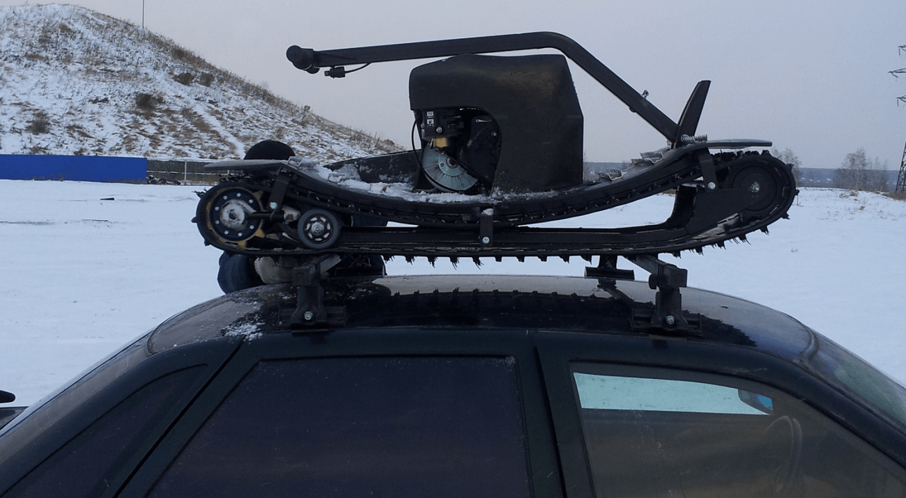

В качестве прототипа будет двух моторная танкетка Маугли https://www.youtube.com/watch?v=Ac7tMvrmbPg
Только движки заюзаю четырехтактные помощнее, чем в Маугли, и в защитном звукопоглощающем кожухе.

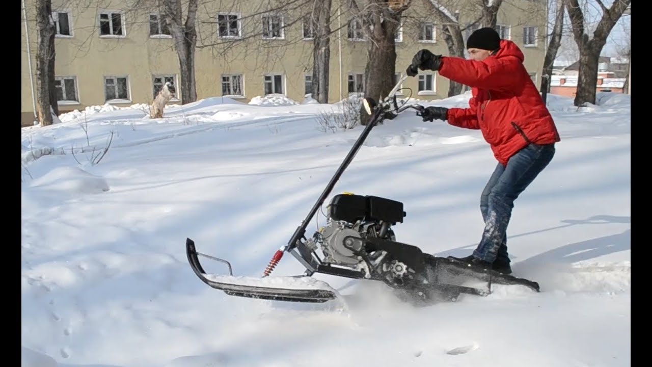

Piramidon
Вот такую?  https://youtu.be/IbV26SE9ArQ
Или такую? https://youtu.be/ctFjomtajzA
На первом видео я, на втором мой товарищ.

Совершенно верно, именно такую танкетку для драйвовых покатушек. В основном для своих средних и младших. Поэтому на первом плане должна быть безопасность и устойчивость.
Увы, придется специально транспортировать ее к возможным местам катания.  Что зимой, что летом. Иначе пострадают все цивильные посадки, кусты и дорожки в парке и около дома. Поэтому будут важны малый вес и габариты по размеру багажника моего китайского внедорожника.
Хотелось бы заюзать пару четырехтактных Лифанов 154. Или может что-то другое?
Правда еще хочу их поместить в дополнительный звукопоглощающий короб. Чтоб еще тише были.

[user]DED[/user],  чертежей нет, я все изделия делаю без чертежей, могу только подсказать, как и что. Моторы Лифан 6,5л/с с центробежной муфтой и редуктором, на  видео одноступенчатая передача, 12ведущая, 32 ведомая, как видно меня таскает легко, но только по укатанному снегу и грунту, в неглубоком снегу спалил сцепление за одну покатушку, после этого добавил промвал с такими же характеристиками 12/32, естественно скорость упала, но теперь можно свободно маневрировать, даже между деревьев  https://youtu.be/aHJmVlEoXZA

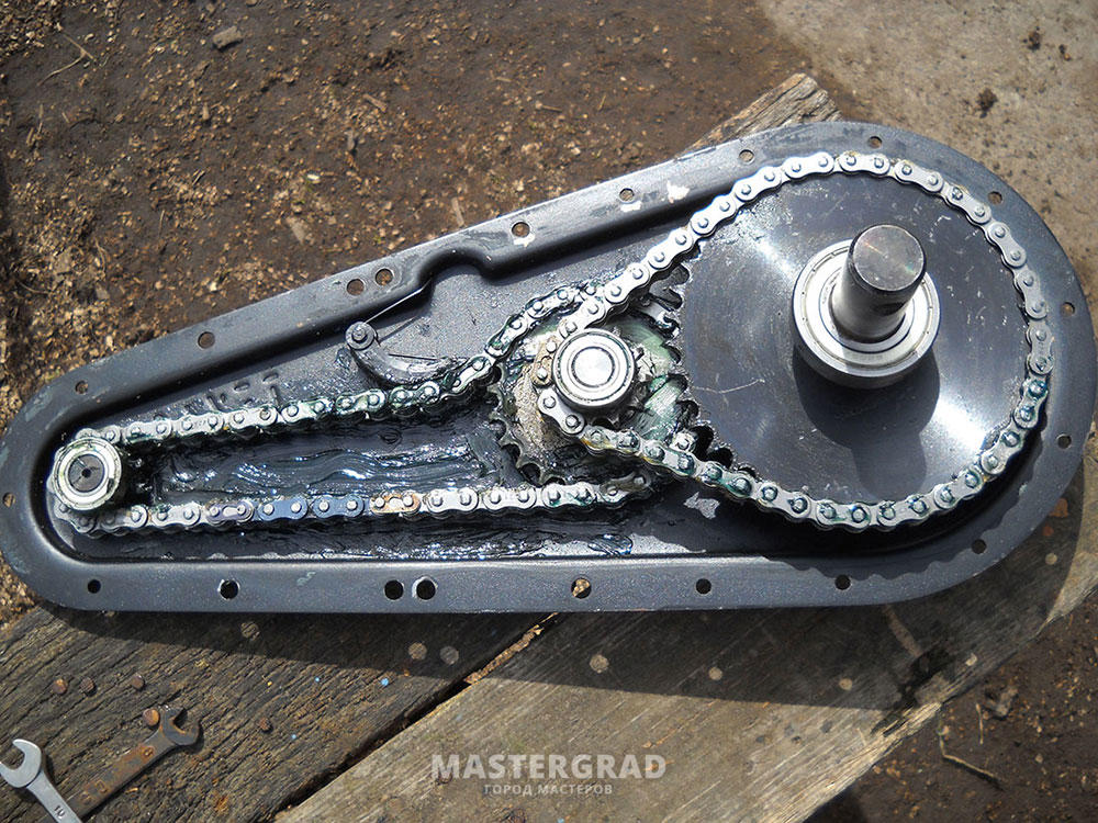

Как ни странно, но самым трудоемким и проблемным местом видится именно понижающий редуктор.  Открытые цепи использовать не хочется. Правильнее было бы поместить звездочки с цепями в закрытые коробки. Как на рисунке.
А как у вас выполнены редукторы 32/12?
Piramidon
[user]DED[/user], фФ[user]Piramidon[/user],
Цитата: DED от 02 Фев. 2020 в 23:03А как у вас выполнены редукторы 32/12?
Промежуточный вал, на одном конце ведомая звездочка на 32 зуба, на другом конце ведущая 12 зубов. Да, при двойной редукции, скорость, примерно 12-15км/ч.

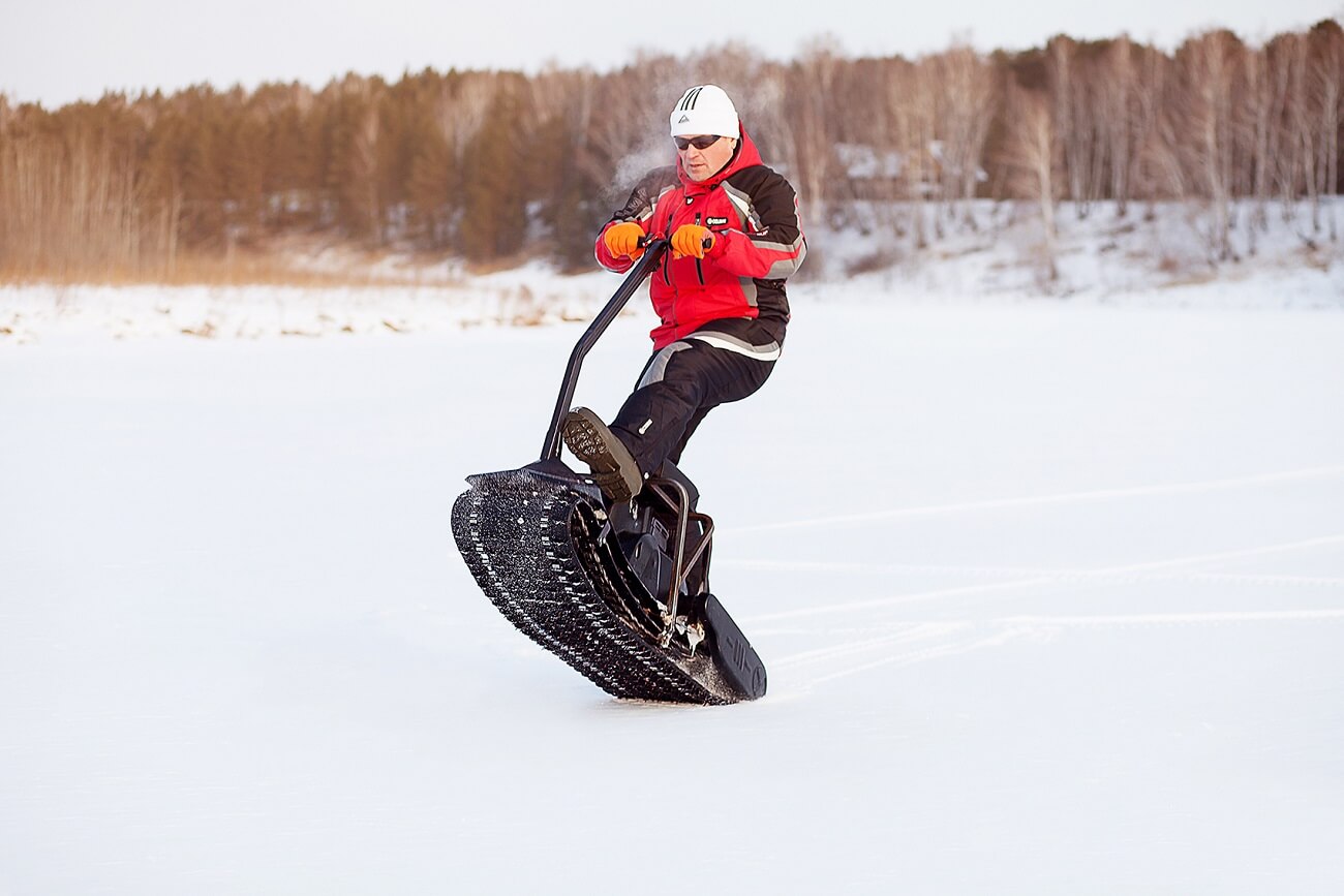

Для начала решил оттолкнуться от концепции известного мото сноуборда.
Но только сразу возникли непонятки.
Управление им осуществляется за счет наклонов передней части из задней стойки седока. Но для этого нижний профиль гуси должен быть более скруглен, чем у прототипа на фотках.
Буду с этим разбираться.

Похоже в этом варианте запас мощи должен обеспечивать выход на глиссаду в задней стойке ездока при маневрах. При прямолинейной езде можно гусю класть на всю плоскость, и для удержания динамического баланса будет достаточно подрабатывать боковыми смещениями тела.  Поговорить бы с теми, кто юзал такой аппарат. Думаю, подобный аппарат потребует навыков, близких к самокатно-сноубордовой технике баланса.
Судя по фоткам используется четырехтактник не менее 6 л.с.   Для детского варианта можно было бы и двухтактником на 3л.с. обойтись, если мириться с громким звуком. Но вот обороты 7-8тыс понижать -  придется многозвенный редуктор колхозить.  Таки правильнее будет что-то типа "Лифана168" ставить.
Тогда (на глазок) мотор с гусей около 20кг потянет;  звездочки, цепи, ролики и прочая хрень - еще 10-15кг. Итого, около 35кг.
