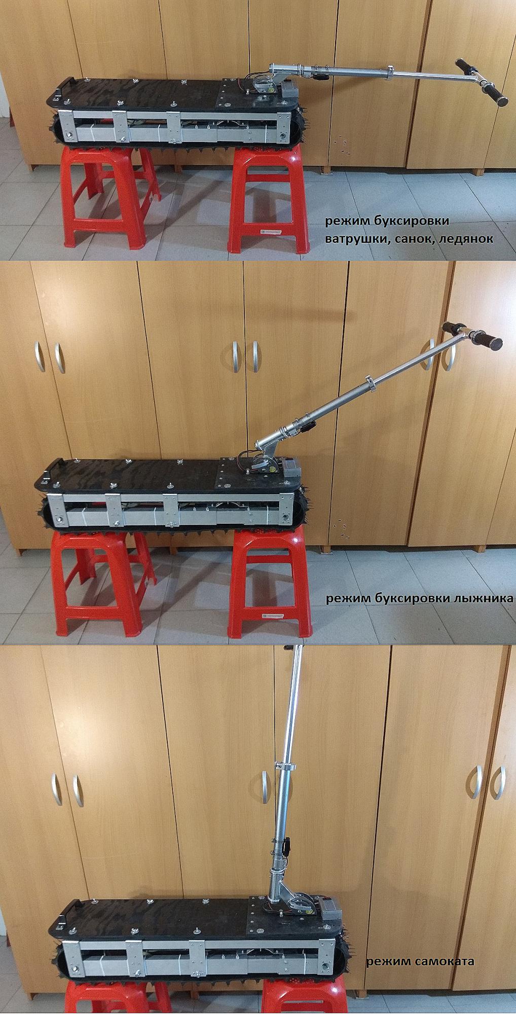

Опытный образец буксировщика готов.  Для окончательных испытаний нужен снег. Пока не ясен предпочтительный режим катаний на нем.
Может использоваться в трех режимах:
- буксировщик ватрушек, санок ледянок и обычных санок. В этом режиме рулевая стойка опускается в нижнее положение;
- буксировщик лыжника или ездока на санках волокушах. Рулевая стойка  в среднем положении;
- как самокат. Стойка в вертикальном положении.

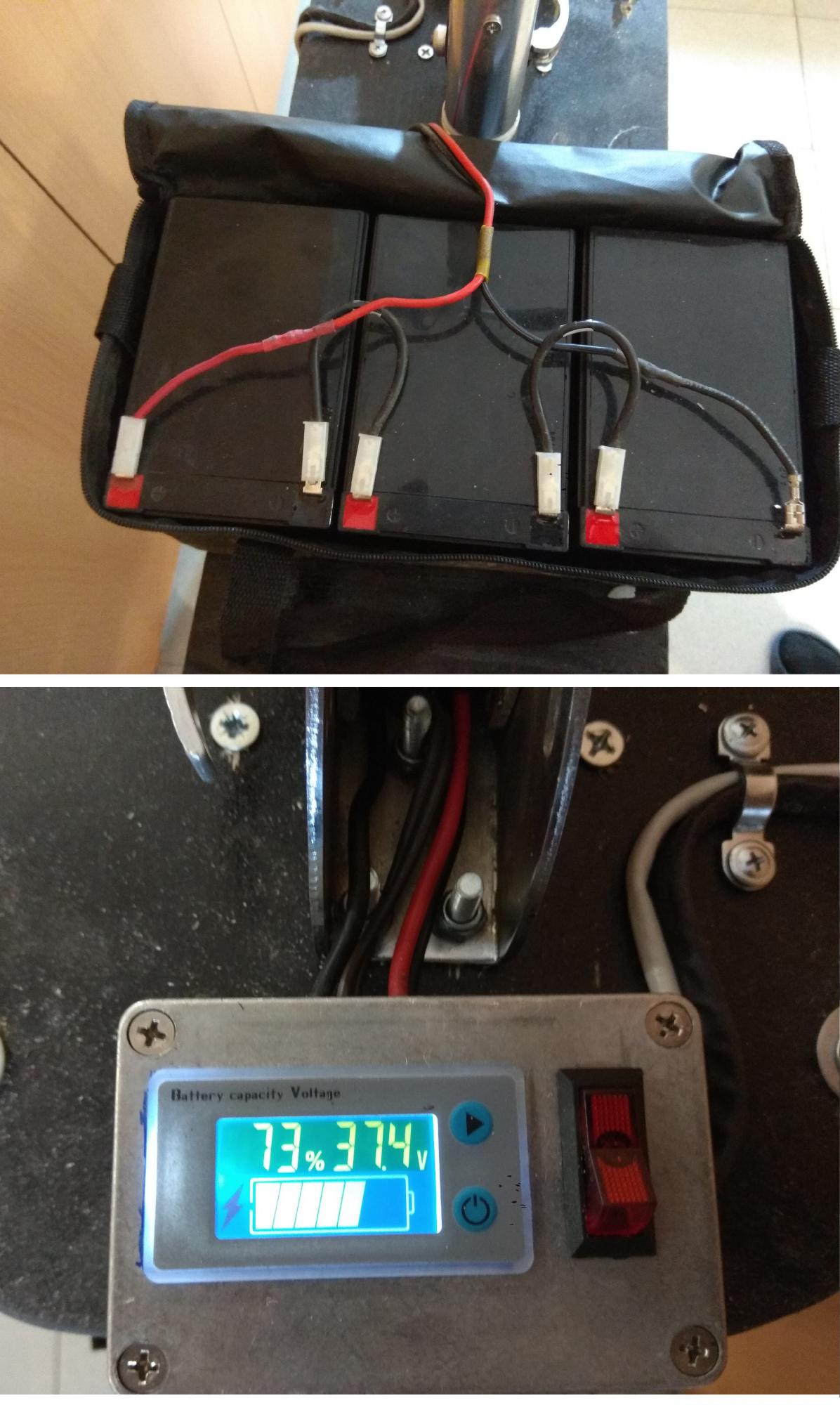

Аккумуляторная батарея устанавливается на верхней площадке буксировщика. Может быть как литиевой, так и свинцовой гелевой или кислотной.
Правда, индикатор напряжения и емкости батареи заточен под литиевые 42В 100%. Поэтому с полностью заряженной гелевой батареей будет показывать меньшие проценты.
По субъективным ощущениям буксировщик очень тяговитый и резвый. Длина гуси 960мм, вес 21кг (без аккумулятора).
На все, про все от зарождения задумки до реализации ушло чуть больше месяца.

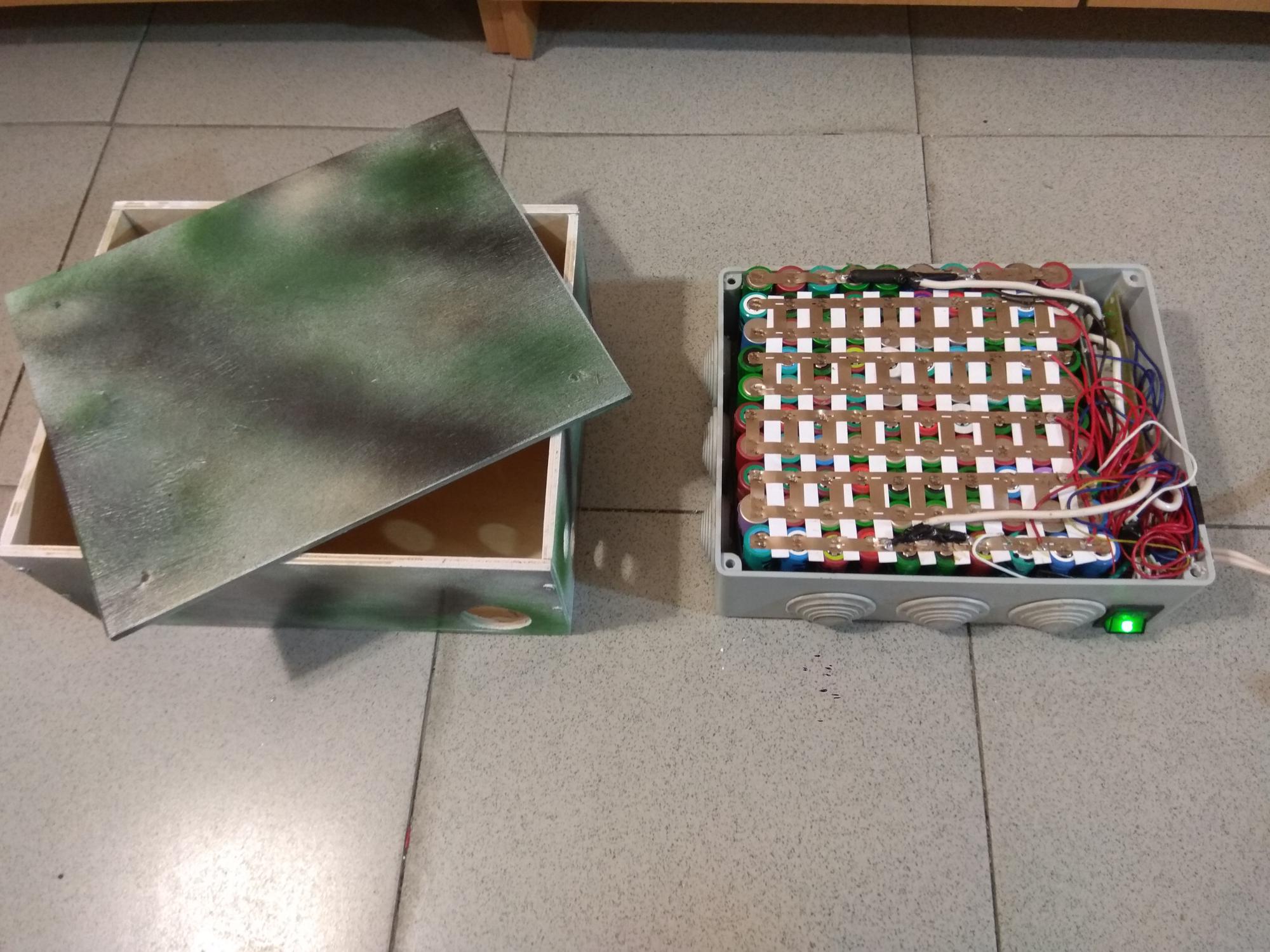

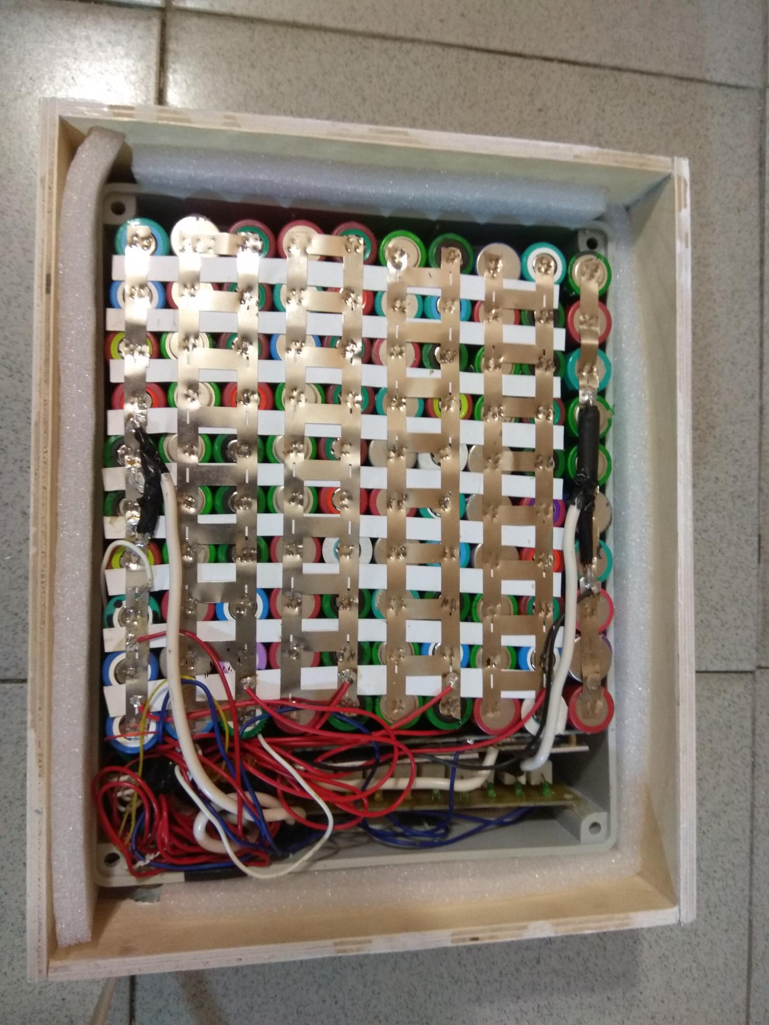

Пока есть время до снега решил получше подготовиться к спуску со стапелей.

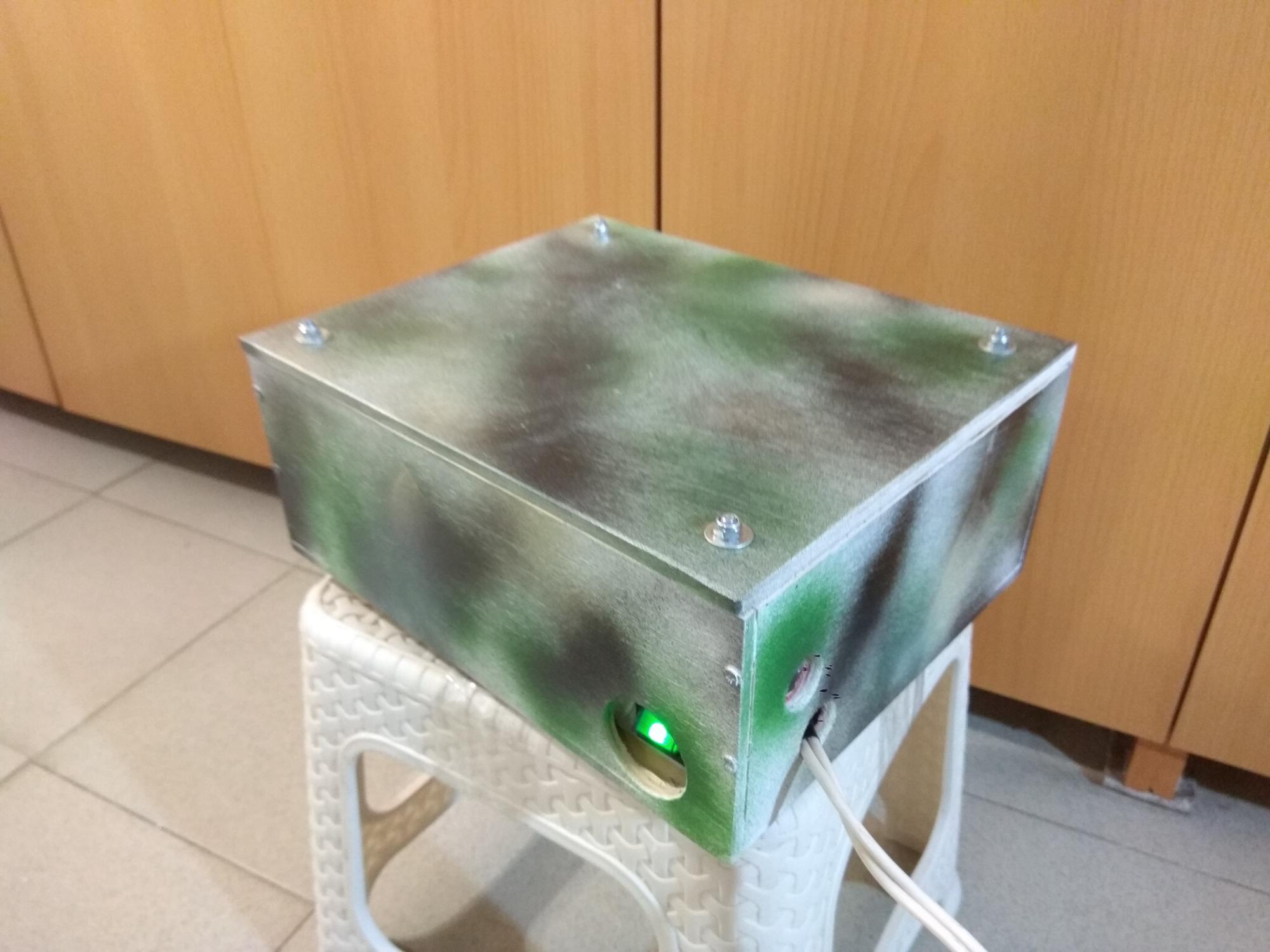

Получил от уважаемого ILYANOVа батарейку 10S10P. Сделана очень аккуратно, но корпус оказался слабоват для установки на боевом аппарате.  И по прочности, и по защите от жестких ударов и вибрации. Сделал для него дополнительный ящичек из фанеры.
Поставил со всех сторон амортизирующие прокладки.
Стянул корпус сквозными стяжками. Проделал отверстия под тумблер и разъем зарядки.

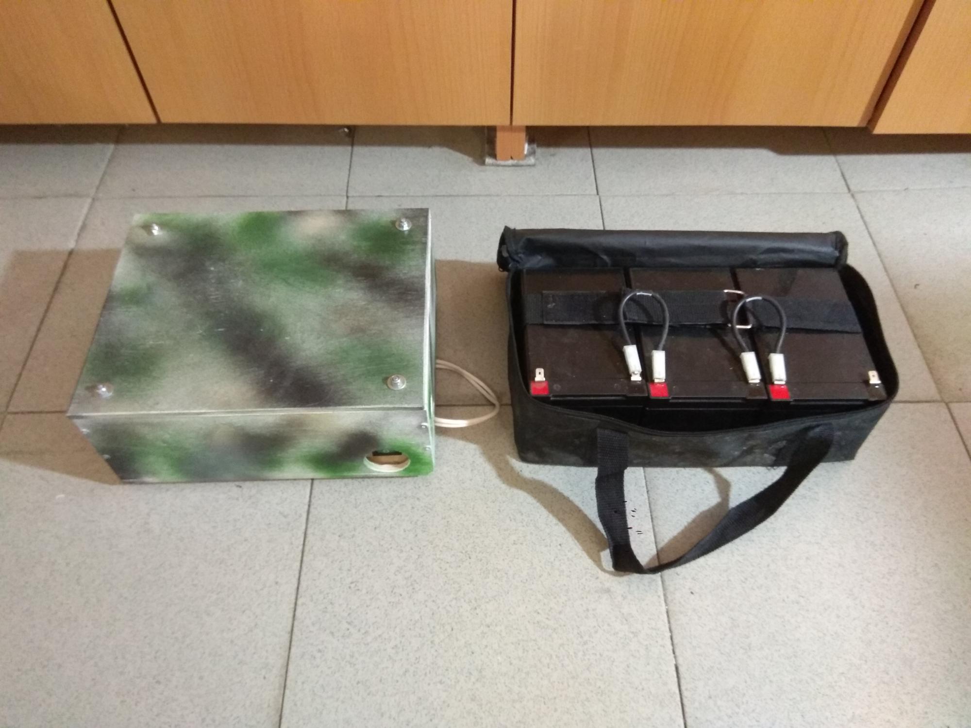

Теперь для испытаний подготовлены два комплекта - литий и гель. Проверю, что лучше приживется.
Ведь в моем варианте не требуется большой запас батареек. На покатушках в парке рядом с домом удобнее иметь несколько небольших по амперчасам батареек, чем одну долгоиграющую. Да и вес в моем варианте будет на пользу сцеплению буксировщика со снегом.
Впрочем, в отличие от снегоходов у буксировщиков гораздо проще задача. Таскать за собой санки-волокуши или ватрушки с детворой требует гораздо меньше усилий, нежели возить их на себе.
