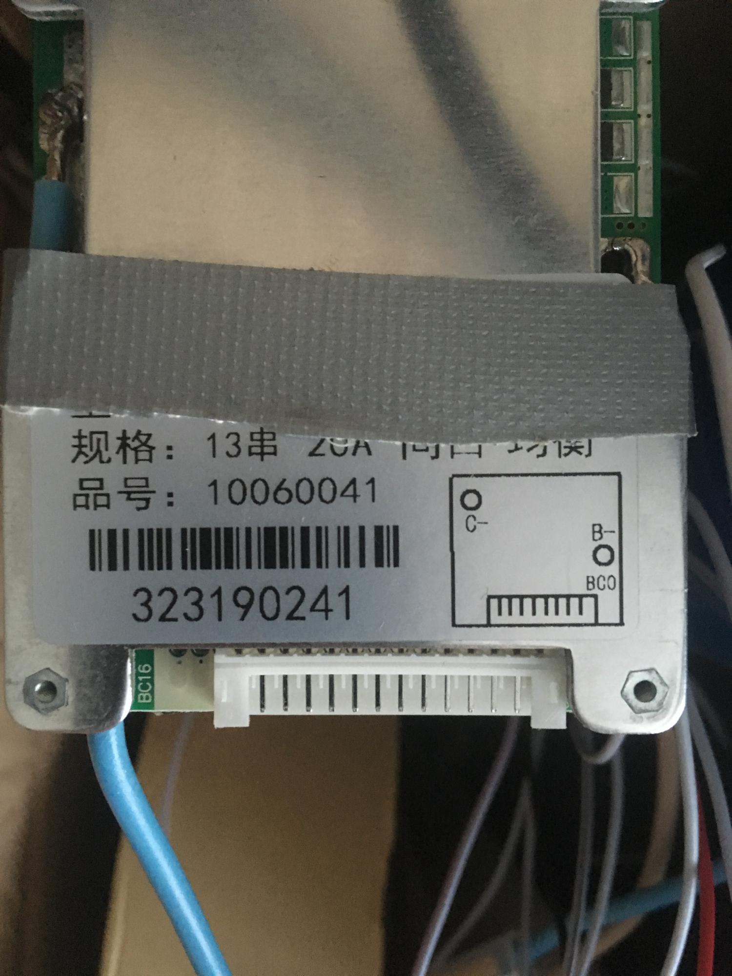

Собрал аккум 13S 48 вольт. при подключении платы балансира  на выходе батарея выдаёт 36 вольт вместо заявленных при покупке 48. Вопрос в том это мой косяк при сборе АКБ или китайцы прислала другой контроллер? Может ли при коротком замыкании плата так себя вести, или она просто уйдёт в защиту и вообще не будет выдавать напряжение ???

вопрос в том я не могу понять эта плата бмс на 48 или 36 вольт.
и может ли плата 48 вольтовая при коротком замыкании которое было когда я собирал батарею улететь в какуюто "защиту" или тому подобное и стать выдавать напряжение 36 вольт....

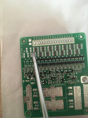

Вот ещё обнаружил что эти штуки греются дико без нагрузки. ( все обратно когда решил спаять проверить. Вот наверное поэтому и 36 вольт так как они перегорели и не воспринимают напругу от трёх ячеек
[user]Il2b[/user], если ячейки полностью заряжены (4.2 или около), то нагрев этих резисторов - норма. Балансировка работает.
Замыкание B-/C- не всегда работает, кстати...

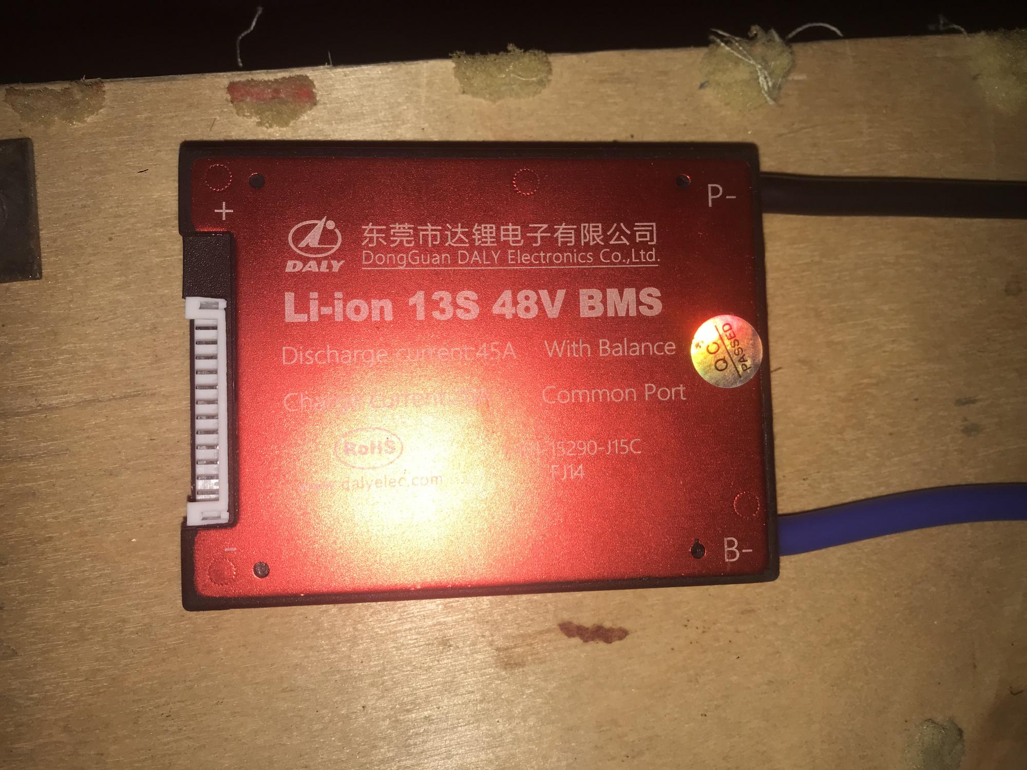

Но что, пришла мне плата красная в водонепроницаемом корпусе 13S 48v . Подключи все прекрасно работает. Походу первый раз китаец выслал на 36 волт. Всем спасибо за помощь!) будем общаться ! )

на лицо не верное подключение шлейфа, частая ошибка верх ногами.
обычно китайцы маркируют ячейки от - к плюсу либо от 1 до 13, либо 13 до 1, что не мало путает.
плата умерла наиболее вероятно, если успела прогреться балансировочными
и следующая тоже умрет если не найти правильную распиновку.

Сергей, как же хорошо если балансирные резисторы нагреваются так что не прикоснуться. Они горячие могут быть только сразу после зарядки и то не долго. И не очень горячие а так, умеренно 60 градусов максимум.
"Вот ещё обнаружил что эти штуки греются дико без нагрузки. ( все обратно когда решил спаять проверить. Вот наверное поэтому и 36 вольт так как они перегорели и не воспринимают напругу от трёх ячеек"
