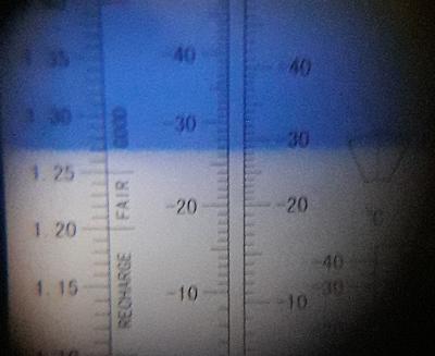

Моя акб, что писал постами выше не сдается,  но и лучше ей тоже не становится. перед морозами принес ее домой, отогрел, плотность в 4х банках была 1,21, в крайней от + 1,19, в проблемной с прошлого раза 1,15 поставил на заряд cc/cv до 14,7 током 5а, вскоре напряжение уперлось, ток упал до 1,2а, подождал ы таком режиме около 12 часов, суммарно влито около 60ач, после этого под cc током 1,2а простоял около 2х часов, шампанят все, кроме проблемной, электролит светлый.
после отстоя плотность в 4х 1,26, в крайней от + 1,23, в проблемной 1,18, дальше все манипуляции делал с проблемной и крайней, заряжал их отдельно. в крайней поднял плотность до 1,26, в проблемной до 1,23, но в нее уже влито больше 120ач, и плотность не растет, напряжение при токе заряда 1,4а 2,28-2,3 - под таким режимом стоит уже около 36 часов, нагрев не ощущается. повышение тока заряда до 5а под cc поднимает напряжение на банке до 2,55в, появляется небольшой равномерный нагрев по всей банке, легкий шампань. не знаю что дальше делать - то ли еще погонять денек другой, толи успокоиться и поставить в машину как в прошлый раз
