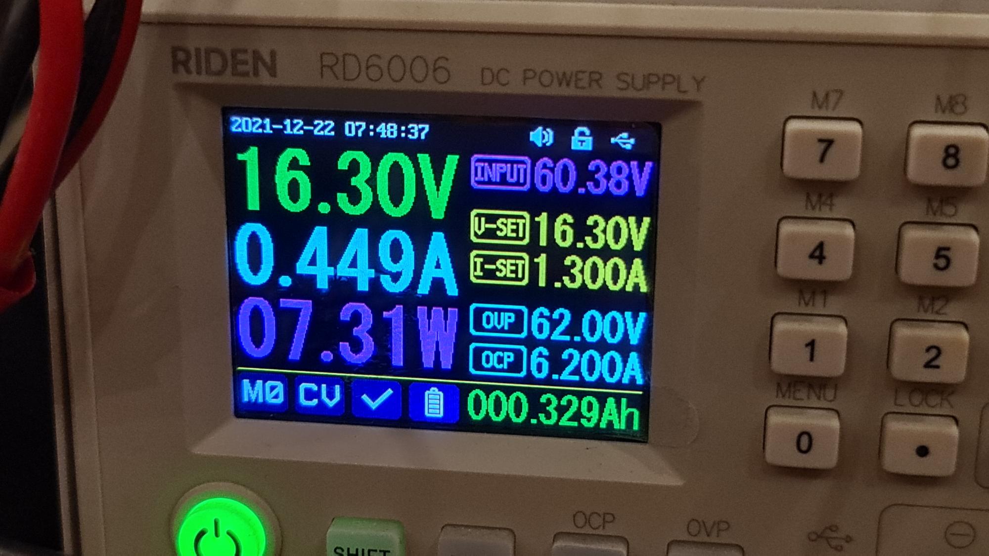

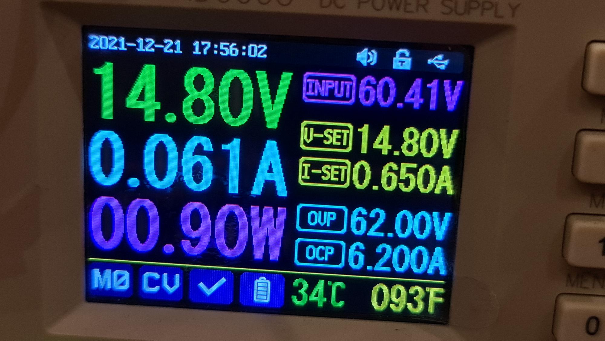

Подскажите пожалуйста, что в таком случае делать? Ситуация следующая: аком ефб 75ач 2018 года, обслуживался мало, но перед прошлой зимой был заряжен до плотности по банкам 1,29, уровень до нормы доводил дист.водой, разбаланс плотности подтянул побаночным зарядом. сейчас был снят с машины с симптомами "вяловат" - плотность по банкам 1,15..1,17, есть белый налет на пластинах и на конвертах. заряжал зу от реношника сутки, но улгоритм у его зарядок какой то мне не понятный) в итоге плотность подросла на пару десятых, нрц 12,2. сделал разряд до 11в - слилось 19ач, продержал сутки под зу реношника (снял т.к. пауза в модуляции заряда чуть ли не пару минут, хотя нрц в паузе 12,2...12,35), опять та же картина-плотность 1,18, налет белесый никуда не делся. поставил под источник напряжения 14,8в с ограничением по току 5а. прошло 10ч, залилось 20ач, ток упал до 0,8а, белесый налет становится как бы с дырочками, не такой сплошной, но в минусовой и через одну банках заметил очаги ярко выраженного газообразования (прям струйкой вверх из одного места поднимаются, причем очень интенсивно, пузырьки). раньше такого не наблюдал ни в этом, ни в других акб. сам акб чуть теплее других предметов вокруг (заряжаю на кухне). плотность пока не замерял, но смущает такое газообразование и может быть я что не так делаю) читал, что с ефб акумами не так легко в обслуживании, плотность тяжело возвращается в норму после разрядов. готов выслушать рекомендации, если таковые могут появиться)

knop1k
принял.
утром напряжение на было 14,8 ток 0,6-0,7. поставил под ток 0,8 без огрничения напряжения - сейчас 15,13 влилось 3ач. по вашему совету поставлю ток 2а и понаблюдаю, позже отпишусь
silandser
Цитата: knop1k от 24 Дек. 2021 в 14:15утром напряжение на было 14,8 ток 0,6-0,7.
Очень большой ток.
Вот такие параметры имеет годовалый Аком ЕФБ 65Ач при Бранимировании. Это для ориентира:
Ток 0,01С или 0,650А при U=14.80В
Ток 0,02С или 1,300А при U=16.30В
Ток 0,02С или 1,300А при U=18.00В (условно без ограничения напряжения)
knop1k
похоже он еще очень сильно недозаряжен, поэтому ест и ест и ток не падает.
Бранимирование растворяет застарелые сульфаты без активного газования, как я понял, но оно по идее должно быть последней фазой заряда, когда вся доступная АМ прореагировала и остались лишь засульфатированные участки.
silandser
[user]knop1k[/user], чем дольше и качественнее проведете заряд малым током, тем проще всё будет на дозаряде.
