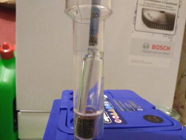

Автор Viktor-, 12 Сен. 2019 в 17:40
Дм.
Цитата: Viktor- от 12 Сен. 2019 в 17:40Купили недавно Аком ефб 60 на калину. Батарея выпуска май 2019, после полной зарядки плотность 1,31.Спросили у АКОМ, мол что за дела, а они говорят так надо. С февраля 2019 решетки дополнительно легируют графеном, что позволяет без проблем переносить плотность до 1,34, поэтому с завода идет плотность 1,31.
Наткнулись на несведущего человека, который счел своей обязанностью хоть что-нибудь, да ответить.
Все перечисленные преимущества "перпендикулярны" тем фактам, что с повышением плотности электролита падают растворимость сульфата свинца и электрохимическая активность диоксида свинца. Добавки не предотвращают ни первое, ни второе.
Цитата: atim5 от 13 Сен. 2019 в 09:35Открыли аком ефб авгут, плотность 1,28.
А вот в сервисе знакомый, подтвердил, что льют 1,30 с завода.
Одно другому не противоречит. Как-то уже отмечал, что при производстве стартерных батарей ввиду короткого временного плеча от изготовления АКБ до её ввода в эксплуатацию не всегда считают нужным доводить формирование АКБ до конца. Наличие остатков сульфатов могут нивелировать заливкой на конвейере электролита повышенной плотности - после непродолжительной работы всё усреднится. Естественно, конкретные подробности известны только технологам.
Цитата: Серик от 13 Сен. 2019 в 07:30Если эти новые аккумы изготовлены с добавлением "нанографена" и у них всё получилось (а выпуск в продажу об этом говорит), то это (повышенная концентрация электролита) означает, что увеличился коэффициент использования активных масс! А это означает, что можно задействовать больше кислоты, наряду с прочими улучшениями
Увеличение коэф-та использования АМ - как следует из описания производителя - связывают с тем, что батарея способна отдать пусковые токи (эксплуатироваться) при более глубоком разряде, отсутствуют какие-либо намеки на плюсы от задействования электролита повышенной концентрации.

Viktor-
[user]Захар86[/user], Я делал разряд по ГОСТу Акому EFB 60 а.ч. С емкостью у него больше чем хорошо +10% от заявленного . По поводу веса современные АКБ сильно отличаются от старых типов поэтому  и ошибаются в выводах .
