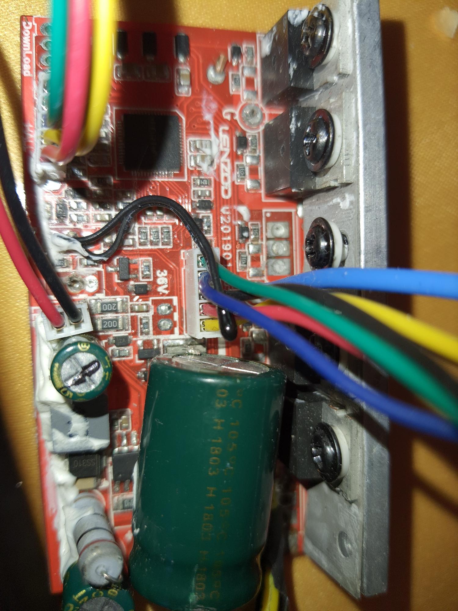

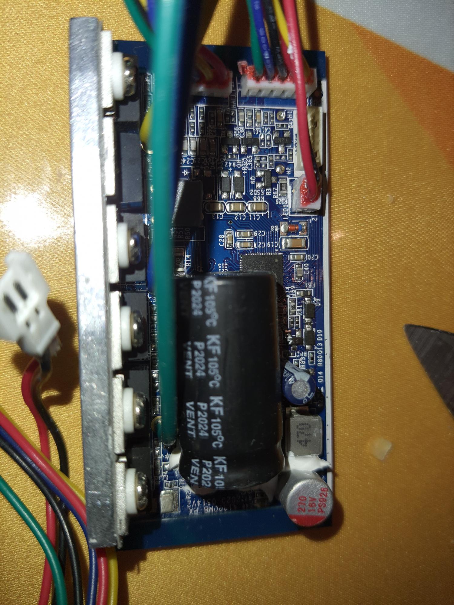

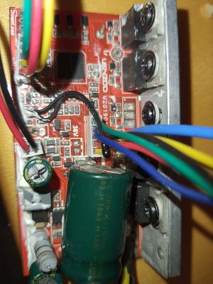

Всех с весной и приближающимся открытием сезона! Хочу найти в Х7 рекуперативный тормоз, т.к. имею в меню только 3 пункта. Не осталось ли у кого фоток платы контроллера? Хочется понять- как он включается? Задний тормоз не устраивает- покрышку трет дико но не останавливает....
evg-sibrikov
erevanych
Спасибо! Свой не разбирал, винты слишком сильно затянуты... но дайте по-вангую... Первый, на синей плате от НХ, а на красной от Хальтена... (?) Это опять подтверждает старую истину: три одинаковых самоката от разных брендов сделаны из очень похожих, но не одинаковых частей....
evg-sibrikov
Оба от hx, синий с АлиЭкспресс
