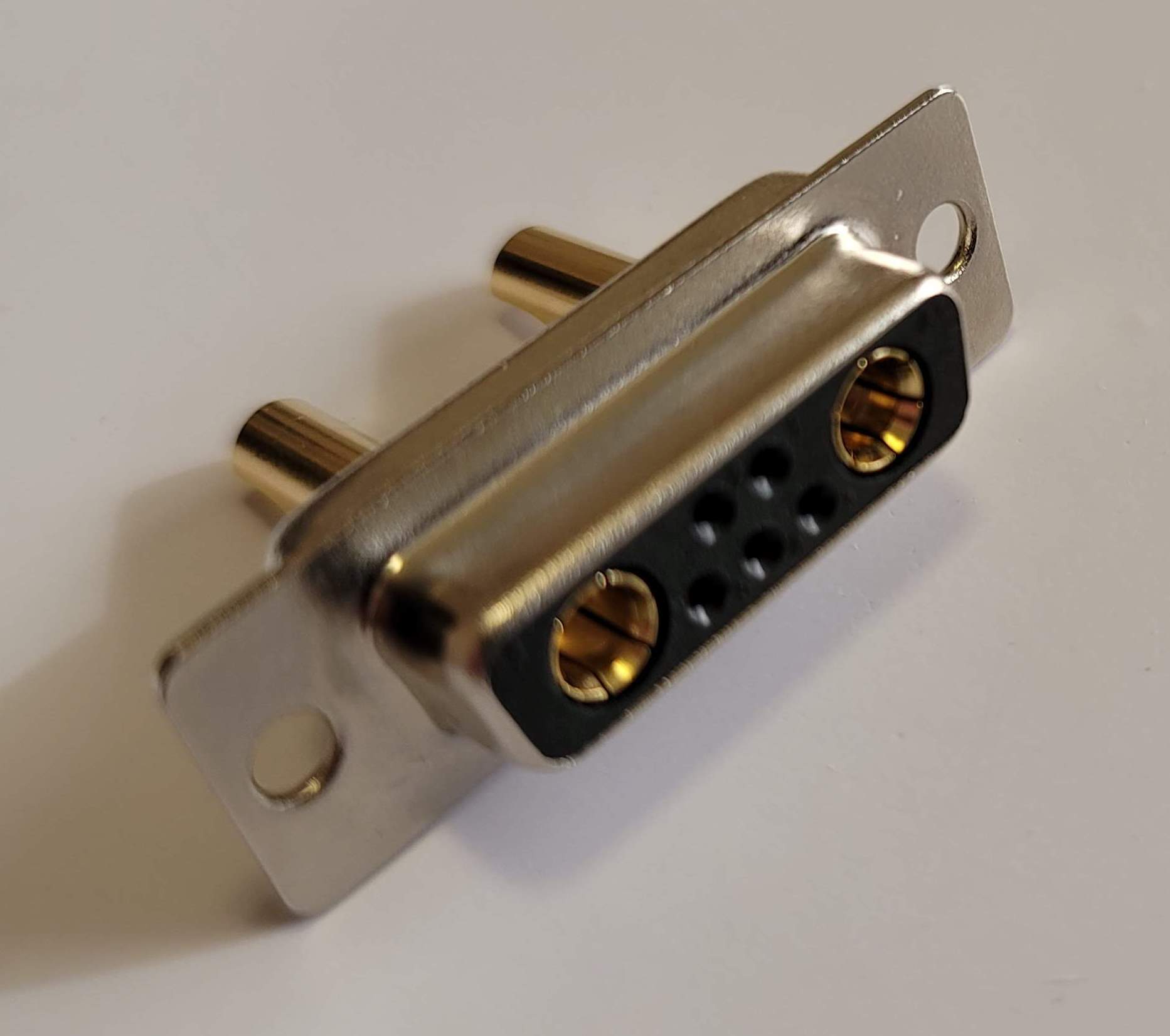

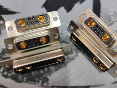

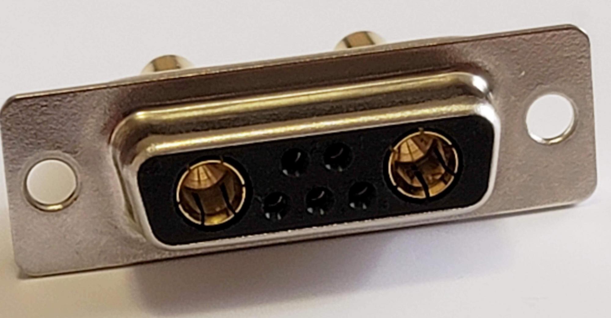

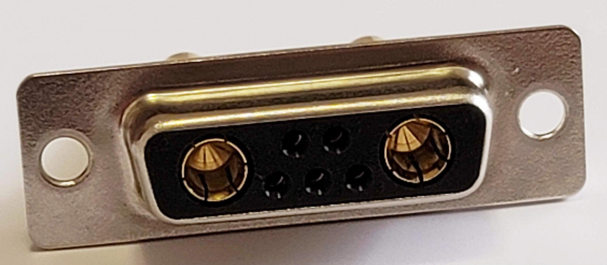

#264
Ура !
Нашелся таки адекватный продавец, выславший разъем "D-Sub 7W2 30A" с 6-ю силовыми лепестками !!!
До этого несколько раз заказывал у разных, все высылали 4-х лепестковые, а они - выгорают.
Правда, перед покупкой, дооОоолго с ним переписывался, слал фотки, пока он слезно не поклялся, что вышлет именно то, что я прошу.
