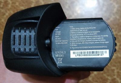

Через пару месяцев эксплуатации навернулся аккум. Проезжает метров 10, индикатор с 5 делений падает до 1, пищит и отрубается. Сдругим аккумом все норм работает.
Самое печальное, потерялись чеки от него.
Кто-нибудь из форумчан может восстановить этот аккумулятор?
Ded_59
Цитата: evg-sibrikov от 20 Май 2020 в 01:29Кто-нибудь из форумчан может восстановить этот аккумулятор
Привет. Скорее всего перемычки между элементами лопнули. Или отошла сварка. Надо знать, какие элементы стоят. Может одна из сборок имеет кз элемент. Можно попробовать сделать.

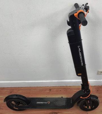

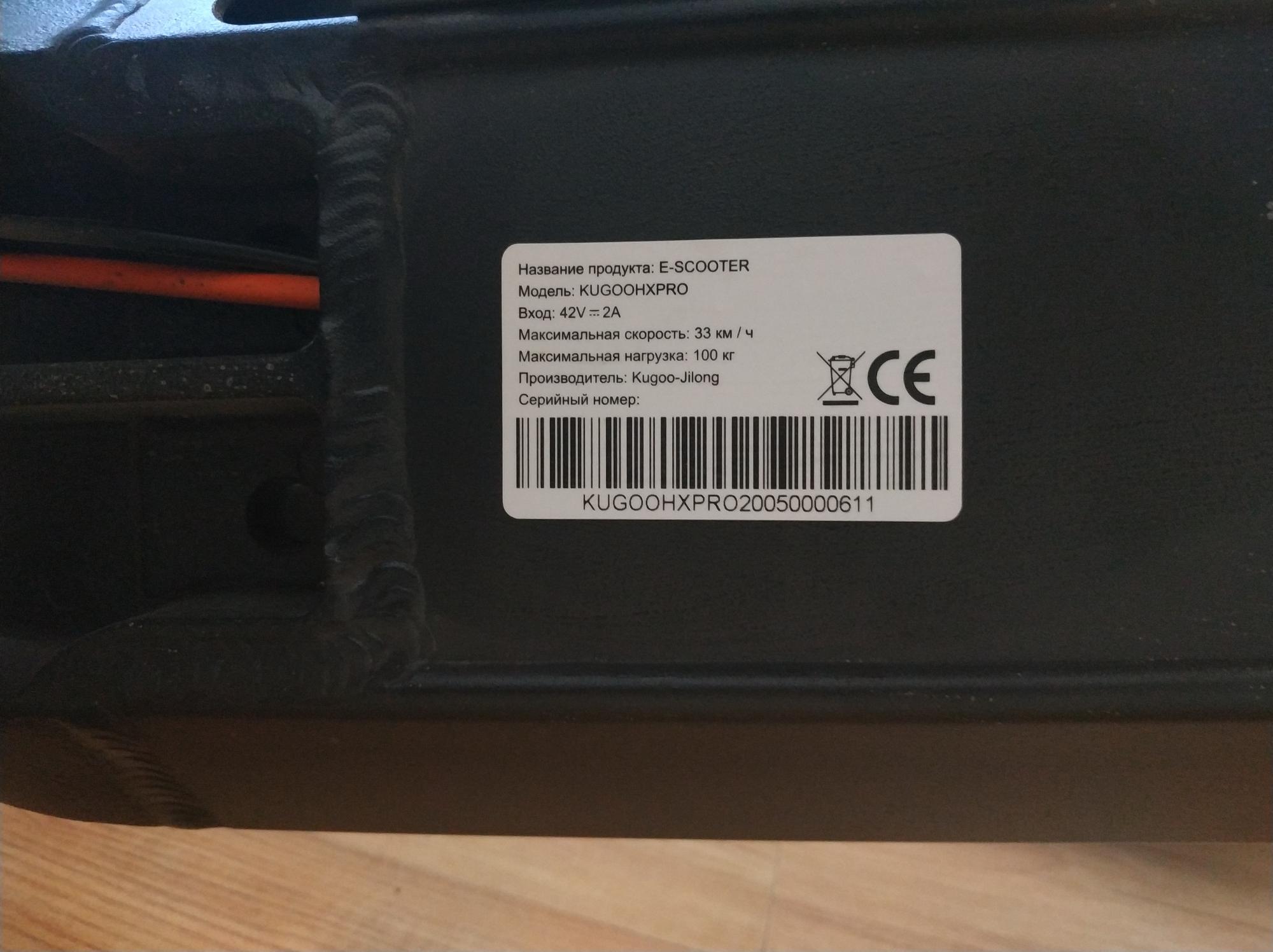

Продал нафик HX X7. Основная и главная претензия - мои 95кг на полной зарядке на резвой скорости вез 5км и батарея в ноль, до работы мне 7км. Тащить на себе 2км - ну его в баню. Купил Kugoo HX Pro. Сегодня доехал до офиса за 40мин, на батарее еще три деления из пяти. Доволен !!!
reDDevil
Цитата: dela_ от 03 Июнь 2020 в 07:35Купил Kugoo HX Pro
Это ведь HX X8 насколько я понимаю? На деке снизу кто производитель? Shenzhen huanxi technology?
