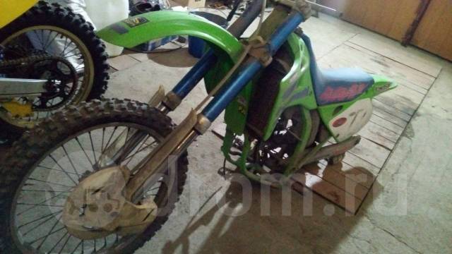

Мотард на базе кавасаки кросса.
Автор katap, 18 Июль 2019 в 18:39
katap
есть два донора - самосбор на базе дензел и кавасаки kx125, вот и будем издеваться над обоими. точнее приводить из малопригодного к езде самосбора в вид вседорожного софт эндуро. >:D >:D >:D >:D >:D %-) %-) %-) %-) /:-) /:-) /:-) /:-)

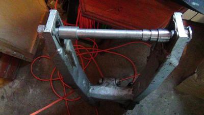

оказалось, что стандарты питбайковские совсем не такие как у японцев, колёса не подходят, ось не та, тормоза не те, ступицы не те, всё не то. пришлось сегодня точить ось заднего колеса в итоге. 3 часа у токаря 600р и всё готово.

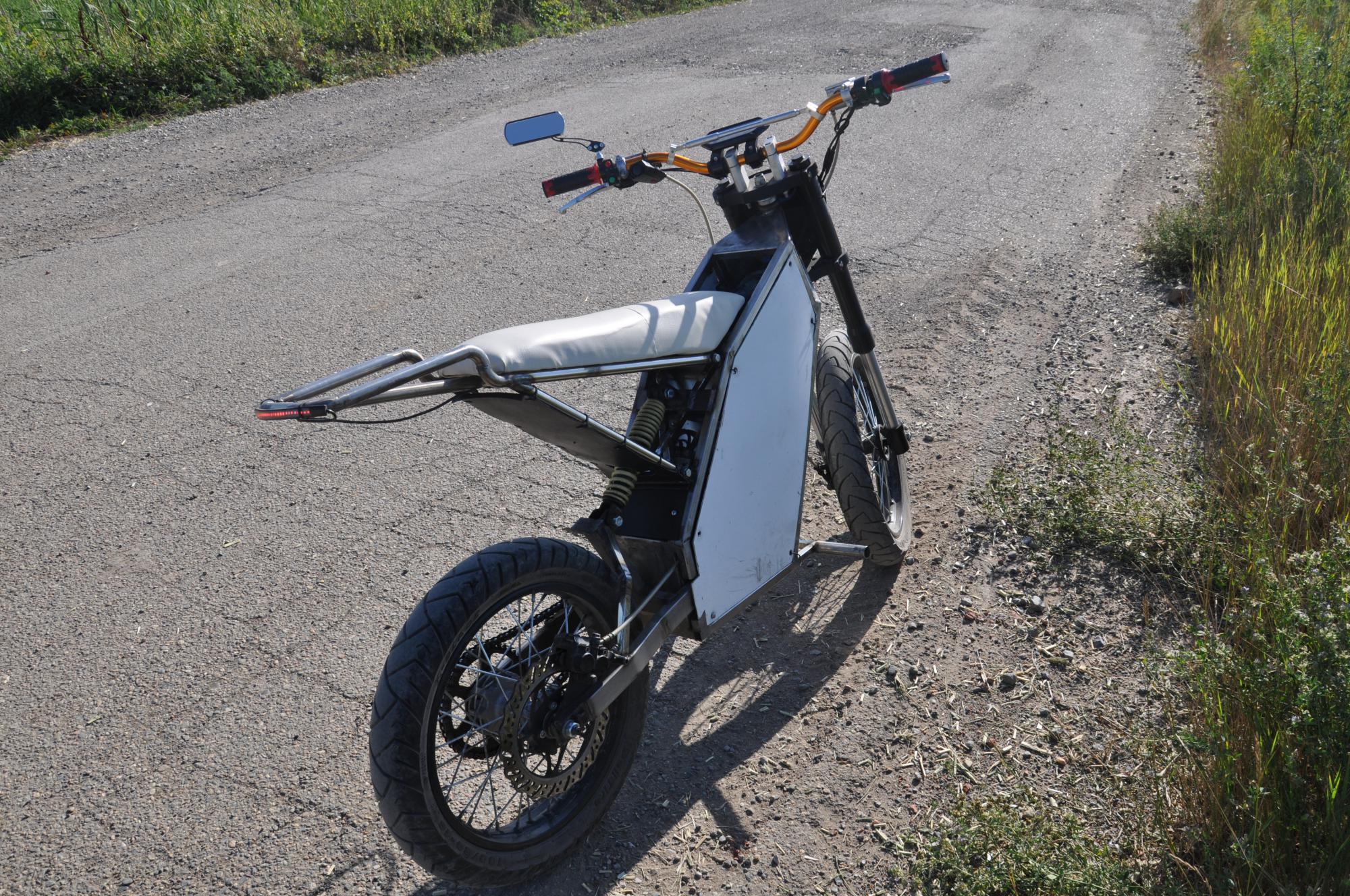

комплектуха такая, мотор 3квт д7500 дензелевский, контроллер келли, батка 18650 на 50а.ч 72в. в целом в сегодняшнем виде мот едет 100км.ч. заряди хватает на 120км - 130км с седаком 66,6кг веса при скорости около 55км.ч.
редукция на данный момент 3,8, буду увеличивать ведомую до 5, надеюсь момента будет хватать для станта.  B-) B-) B-) B-) хотя конечно нет.

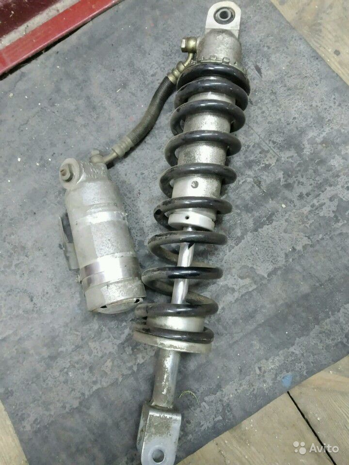

заказал задний аморт, 46см длина, вот это елдееееень. настоящий эндурик. это Вам не питбайковские писюны. )))
аморт с яйцами, точнее с яйцом.  :-D :-D :-D

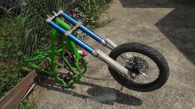

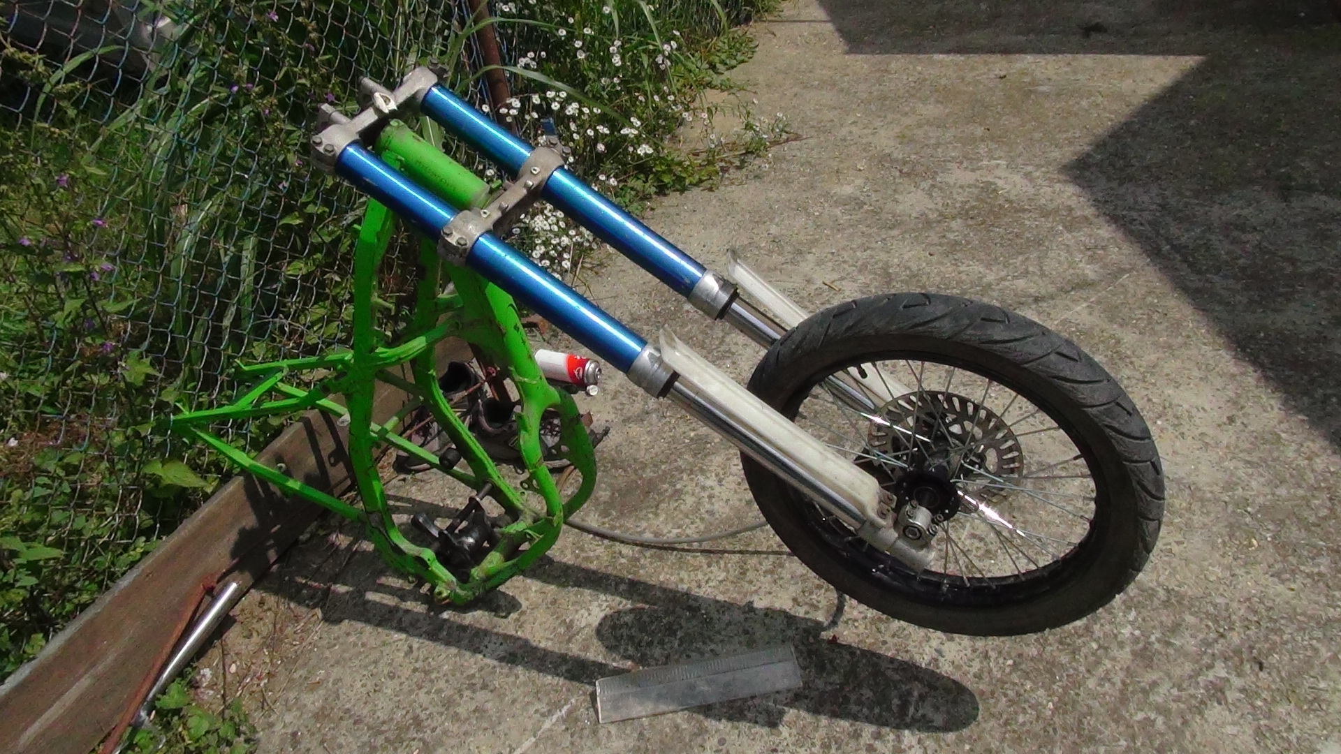

установил переднее колесо. новая ось.

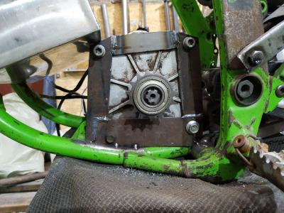

вот дилемма, куда прикрутить мотор? можно в раму, но тогда нужно немного её переваривать что бы влез аккумулятор, а можно приварить на маятник, тогда не нужно раму переваривать, но колесо на зад войдёт максимум 16-17 дюймов. а хотелось бы 18-19 поставить в будущем...
jim229697
Есть третий вариант- между мотором и маятником) чтоб ось мотора совпадала с осью маятника
katap
вообще не представляю как это сделать? как это так вообще?

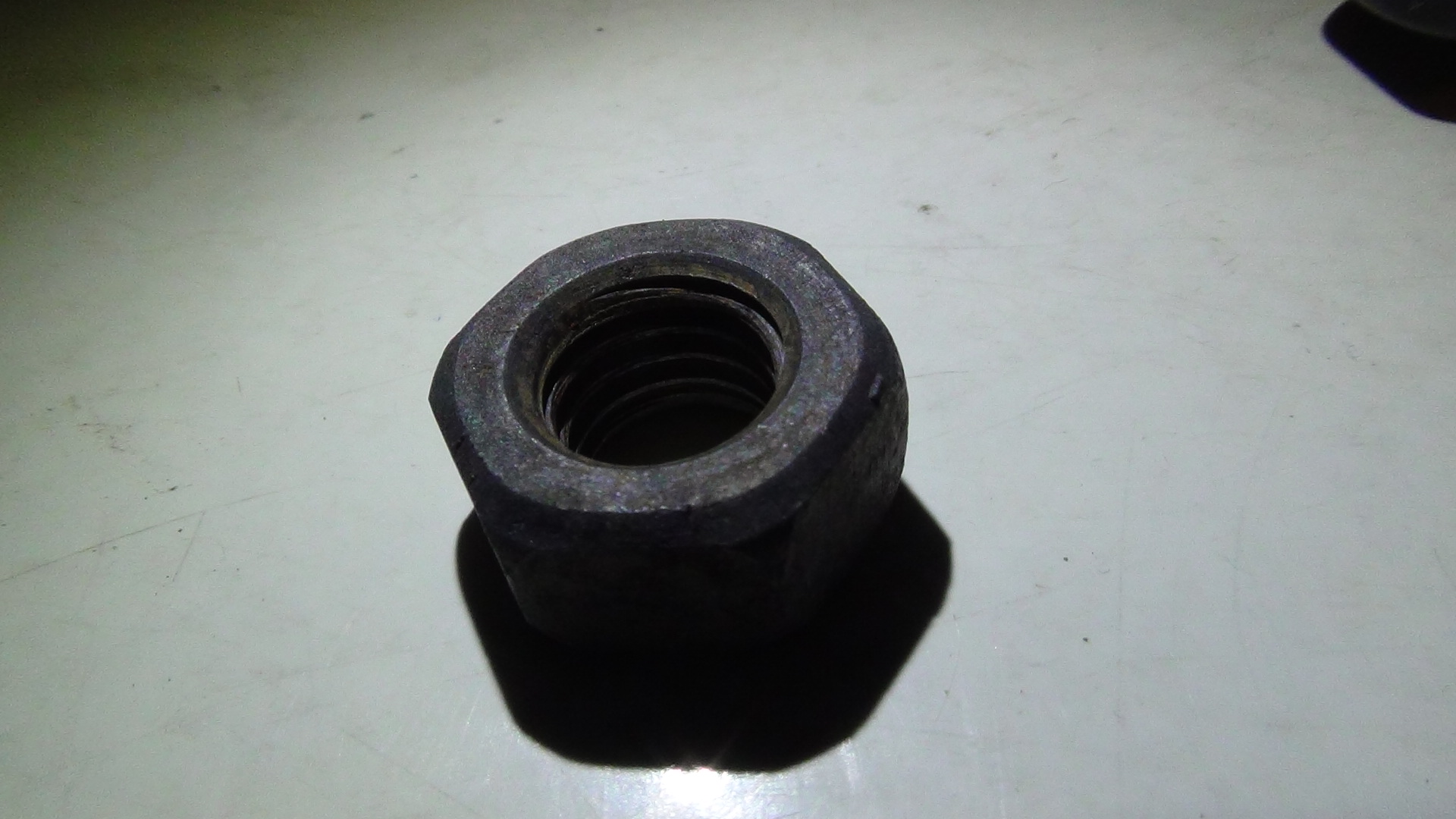

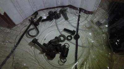

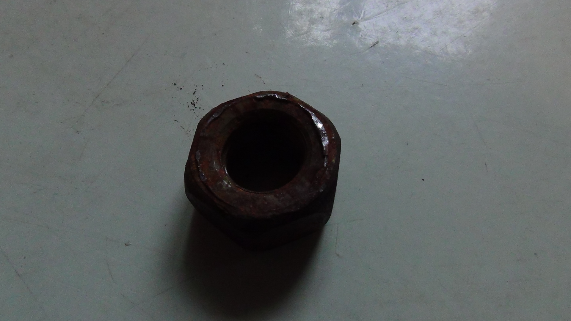

Очистил от ржавчины всю мелочь химическим способом.
рецепт такой - перекись водорода, лимонная кислота и соль, буквально на два часа погружаешь ржавые детальки в этот раствор и всё готово.
было...
Стало...
думаю теперь оцинковать всё что железное вместе с рамой.

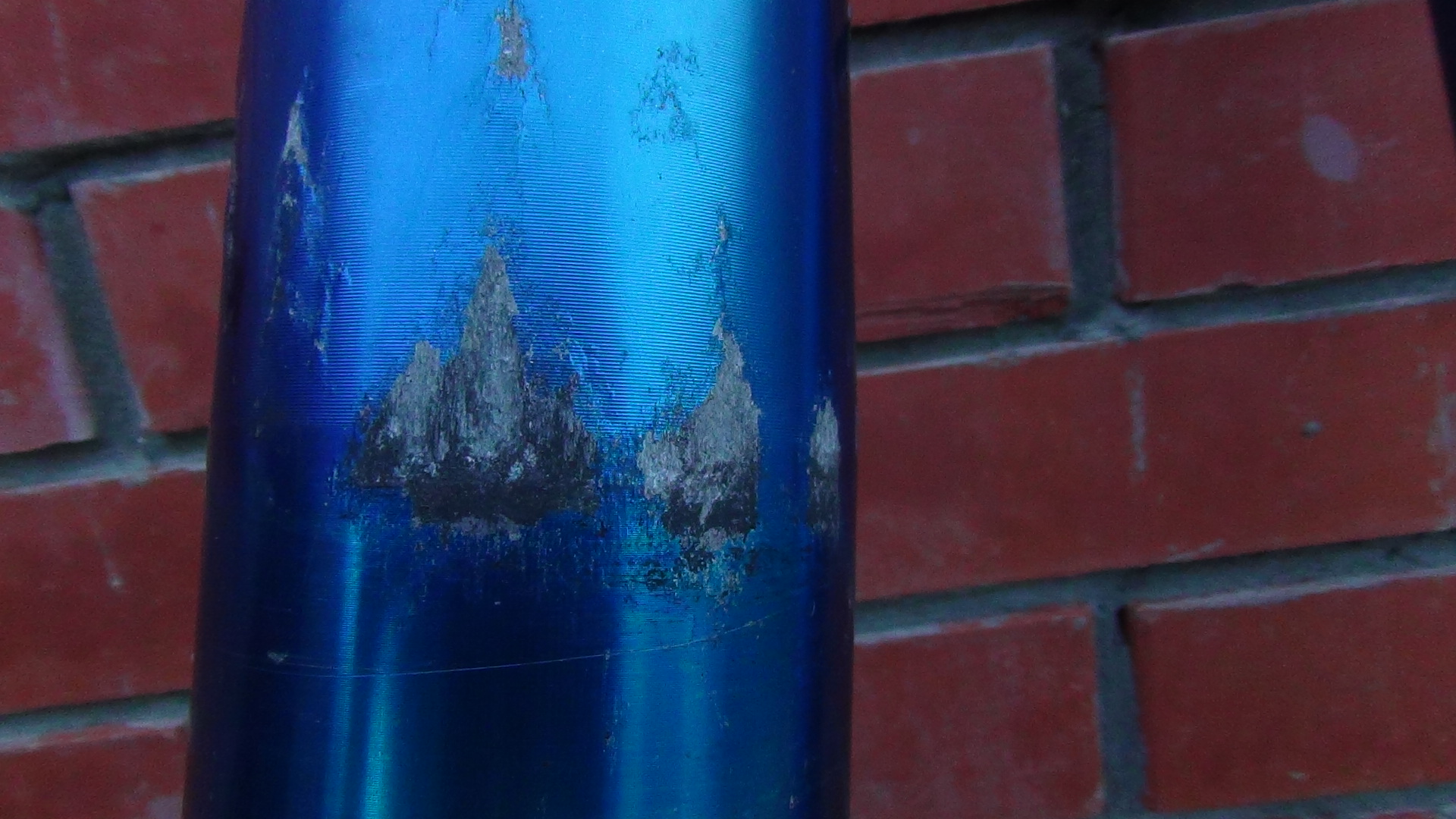

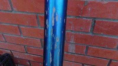

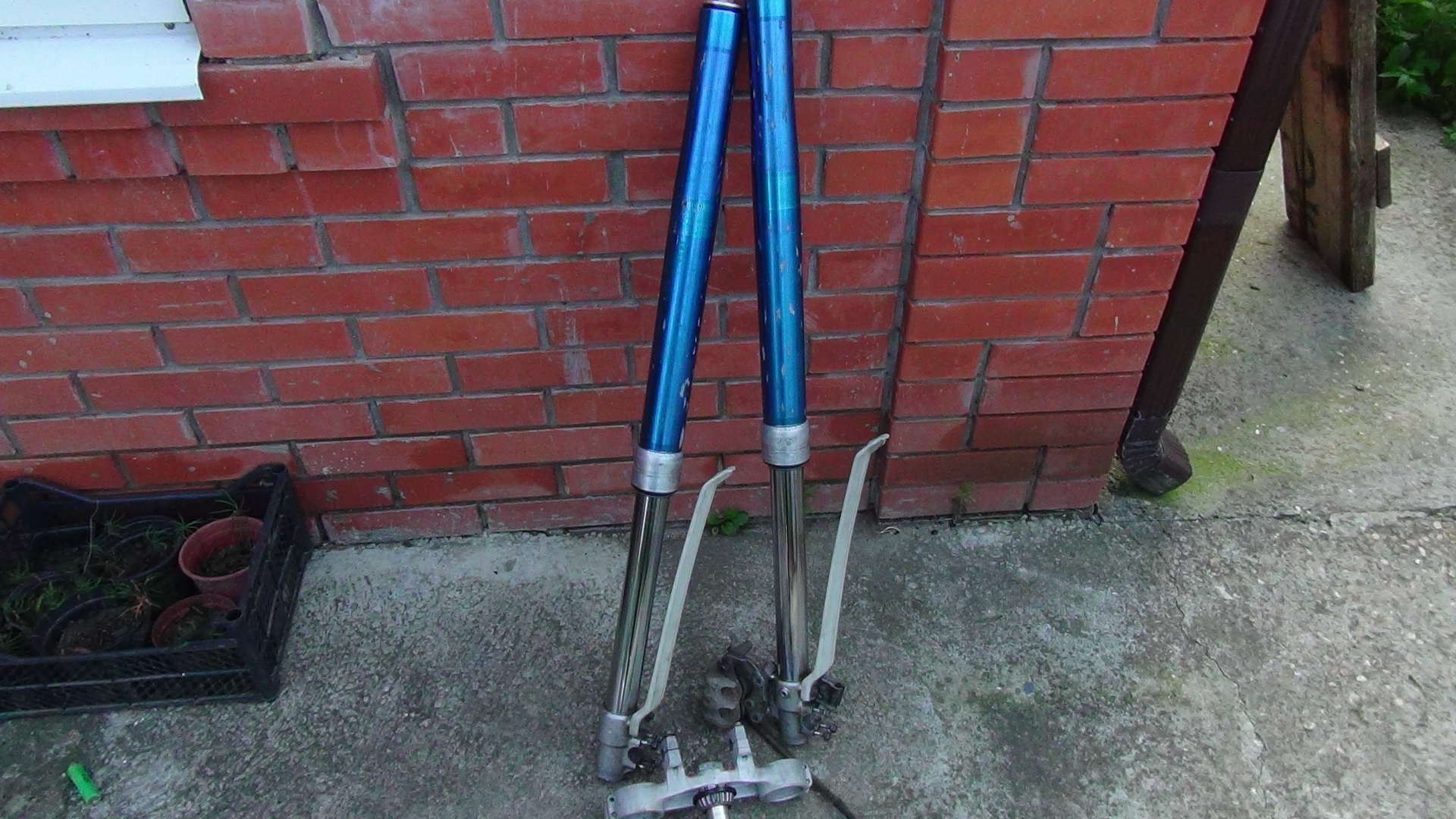

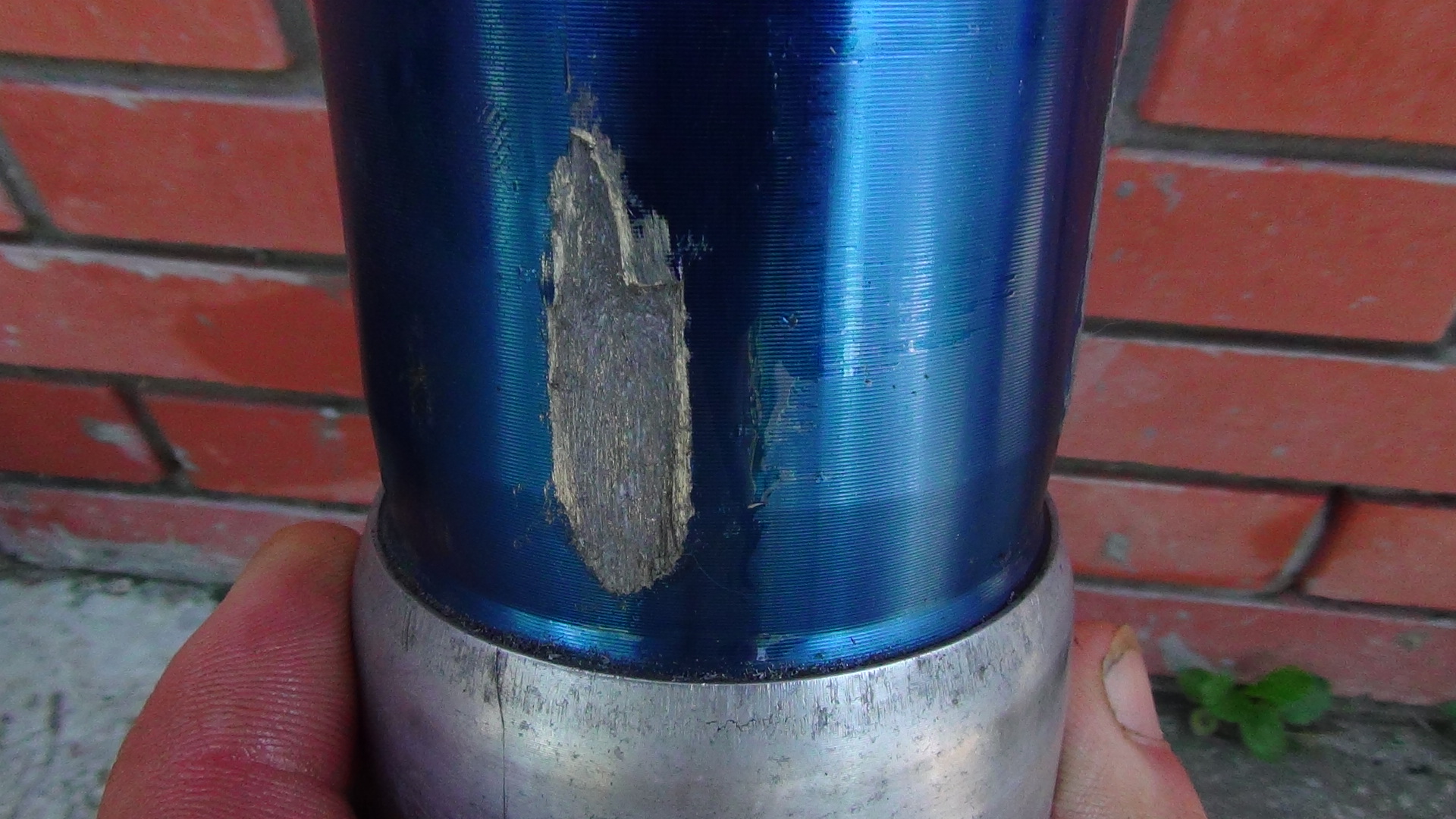

обслужил траверсу и вилку, осталось нанести смазку и залить масло, ну пусть так пока постоит до того момента как будет готова рама.
С перьями проблема, алюминий местами кородировал, выглядит ужасно, но что с этим делать пока незнаю. что посоветуете? так оставить или шлифануть всё наждачкой и покрыть краской?

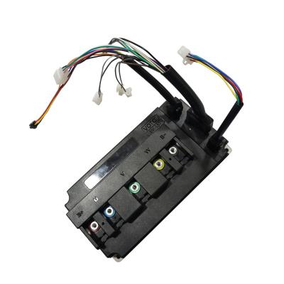

был куплен новый контроллер, т.к. келли погорел... возможно починим, пока неизвестно.
Знакомьтесь votol em 150s 470а пиковый ток.

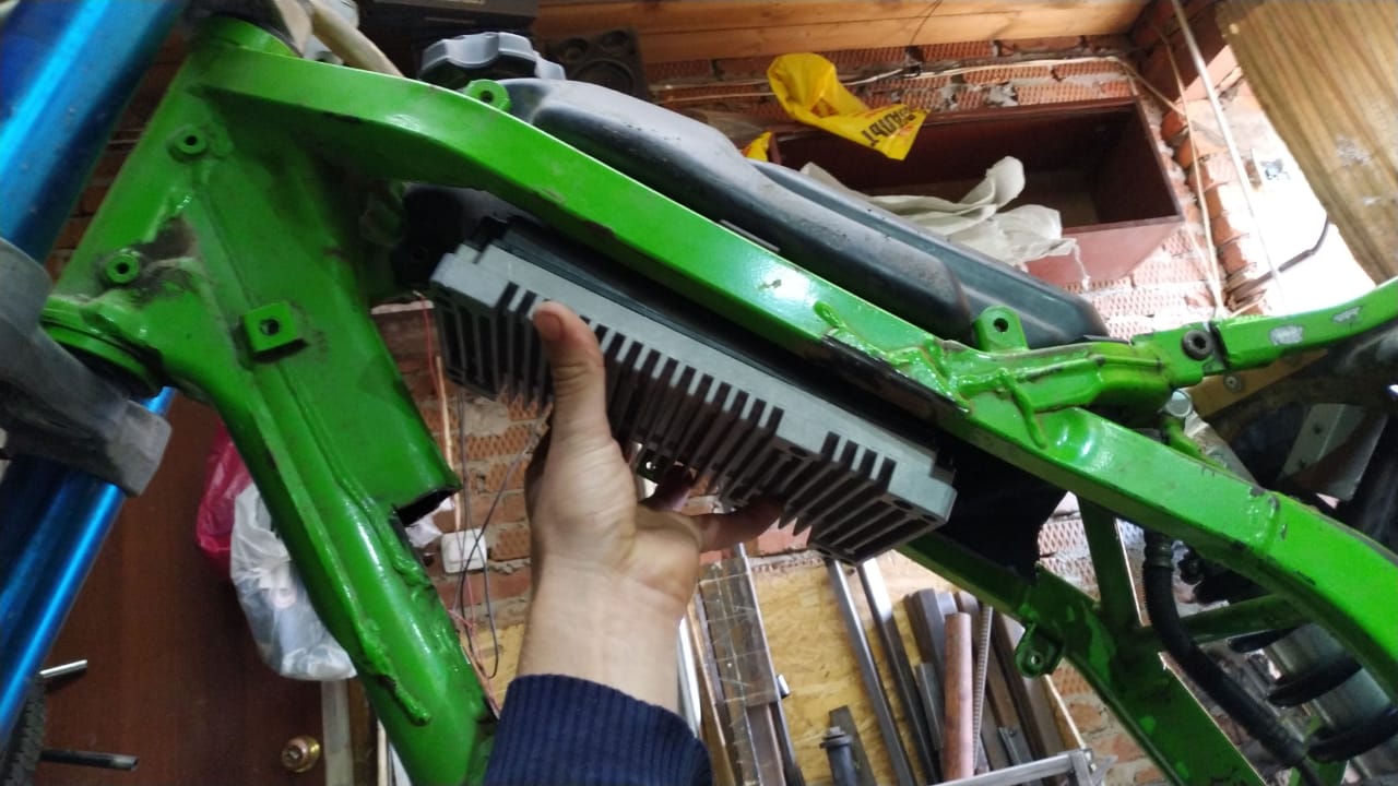

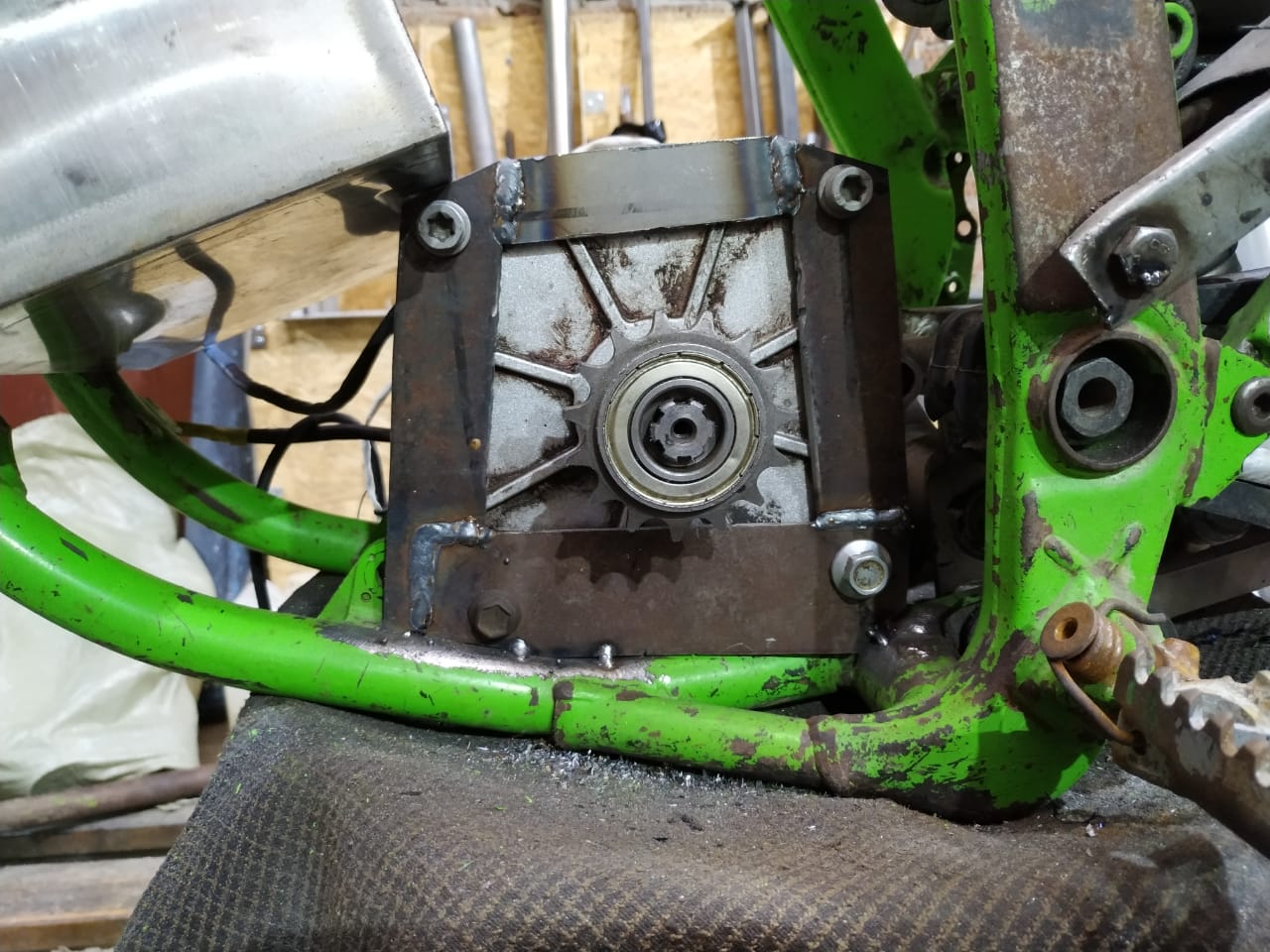

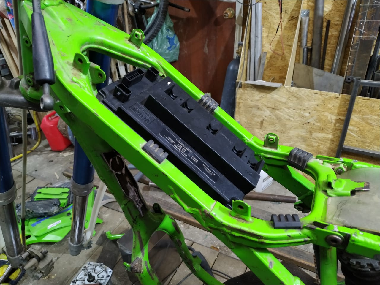

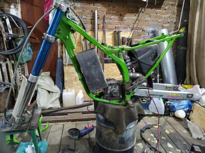

Отдал байк на сварку. немного рамы пришлось выпилить что бы поставить корпус акб, радикальных решений решил не делать, раму не переделывать радикально, по минимуму убрать что мешает.
коробки и предаточного вала не будет, вся редукция будет регулироваться звёздами, конечно по горам уже не поездить, но по легкой пересеченке вполне себе можно.
контроллер аккуратно уместился в бак.
сейчас на стадии сварки алюминиевый защитный корпус всего пространства по акб и будущую добавочную акб.

Сидел считал редукцию.
у меня звезда 12 и 60 это всего 1 к 5 пока что это максимальная редукция на звёздах, ну можно взять звезду на 10 и тогда 1к6 получится, впринципе когда едешь в горы то можно ставить комплект с максимальной редукцией.
Если брать передаточный вал, то редукция увеличится примерно на 1,5 т.е. до 7,5 максимум, и стоит ли шкурка выделки?
да конечно есть плюсы в том, что можно играться звёздами и не нужно покупать дорогую звезду на 60, хотя мне парни с Деллера сделали её недорого совсем, но есть и минусы это дополнительный вес около 4кг, дополнительное пространство и потери при вращении дополнительного вала на подшипниках.
конечно идеально было бы поставить коробас 4-5 ступенчатый, но под мотор стоит он аж 600$ жаба задушила ибо коробас под этот мотор от дензела, ну как то уж хлипенько смотрится, не знаю выдержит ли нагрузки. А вот переделывать из коробки под двс, слишком долго и дорого.
Поэтому пока что решение редукции это звезда на 60и12 зубьев.

[user]katap[/user], помоему я и побольше видел звезды в мотомагазах в отделе для стантеров.
