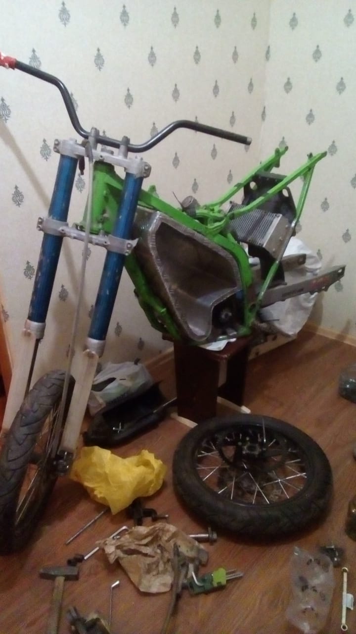

Мотард на базе кавасаки кросса.
Автор katap, 18 Июль 2019 в 18:39
jim229697
Немного не верно посчитали редукцию с промвалом- если оставить 60/12 с промвала на колесо и приколхозить 19/12 с мотора на промвал,  то редукция составит почти 1:8. При этом, заменой звезд, можно будет установить практически любое передаточное число. Хорошенько подумайте, перед тем как отказаться от промвала.

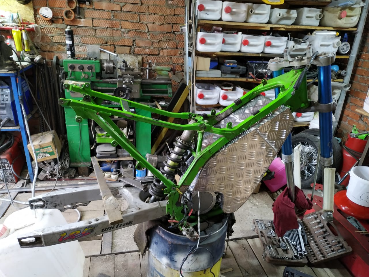

Андрей70
С чем связан выбор рифлёного алюминия для короба?
katap
какой найти смог такой и купил. )

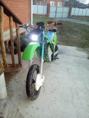

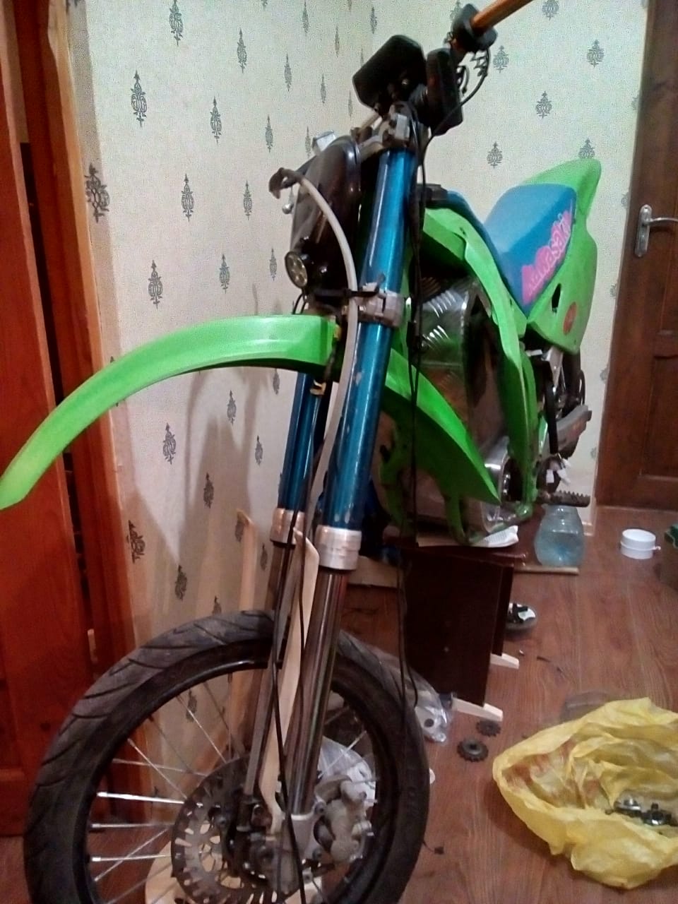

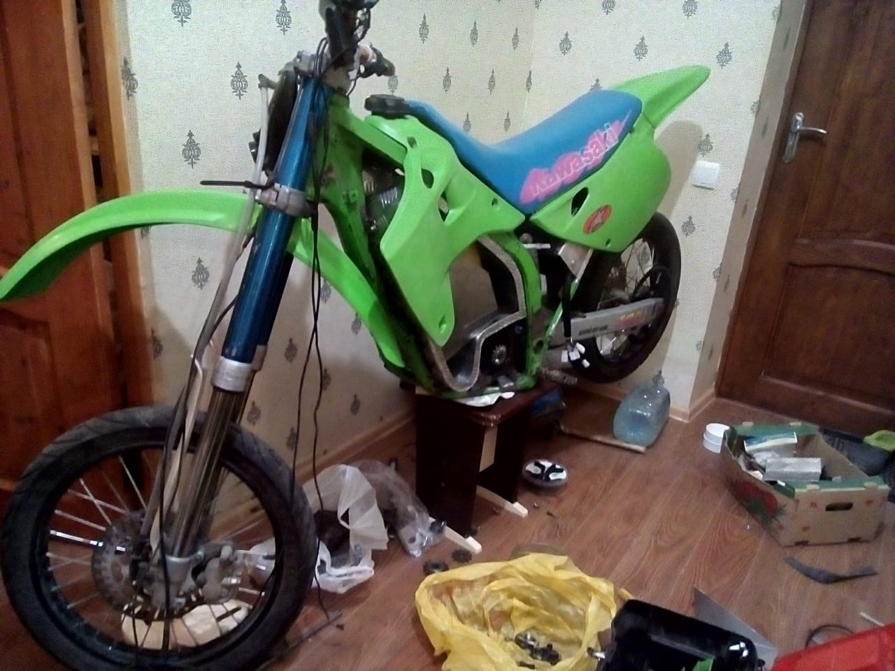

Тем временем...

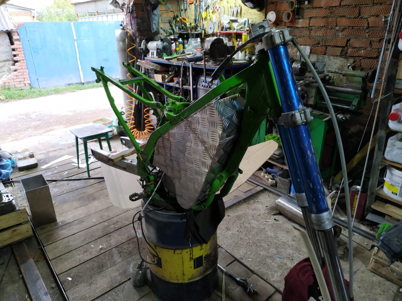

доработали короб, установили мотор на место. пришлось резать родной корпус батареи что бы установить в новый короб, ну что делать, прекрасно зато сел на своё место, возможно даже получится сделать корпус полностью герметичным с помощью герметика.
Добавлено 14 Дек 2019 в 11:03
Установил батарею, электрику, нехватает проводов на контроллер, цепи и придётся заказывать передний тормозной диск на 10мм шире, этот маловат. Подумываю про смену колёс. так вроде 17,16 сейчас стоят, для города норм, но на 21,18 и повыше будет немного и поуверенней чувствуешь себя на гравийках с универсальной резиной.
katap
#31

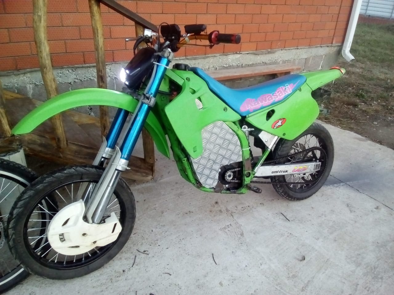

В итоге вот что получилось.
Обкатаю, посмотрю ещё что доделать, потом раму на покраску.
Сразу заменю колёса, с этими вида нет, похож на питбайк.
посадка получилась низенькая, спокойно достаю двумя ногами, непривычно, будут колёса, будет повыше.

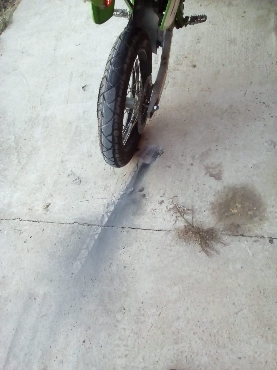

Мотор удивил, упёршись в столб передним колесом вместе с седаком шлифует запросто сухой чистый бетон, предыдущий мотор от дензел с этим же конфигом, единственное контроллер был келли 7218 мог только трещать при такой нагрузке и греться от безысходности.
Мотик конечно тяжелее велика на пространственной раме, но зато учитывая кросове прошлое можно быть уверенным на 100% что ничего не отвалится на кочках, не погнётся и не перекосит от нагрузок, легко можно заехать на кроссовую трассу и навалить, единственное гидроизолировать все соединения что бы не было проблем на мойке.
Всем спасибо за поддержку и напутствия.
