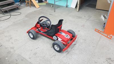

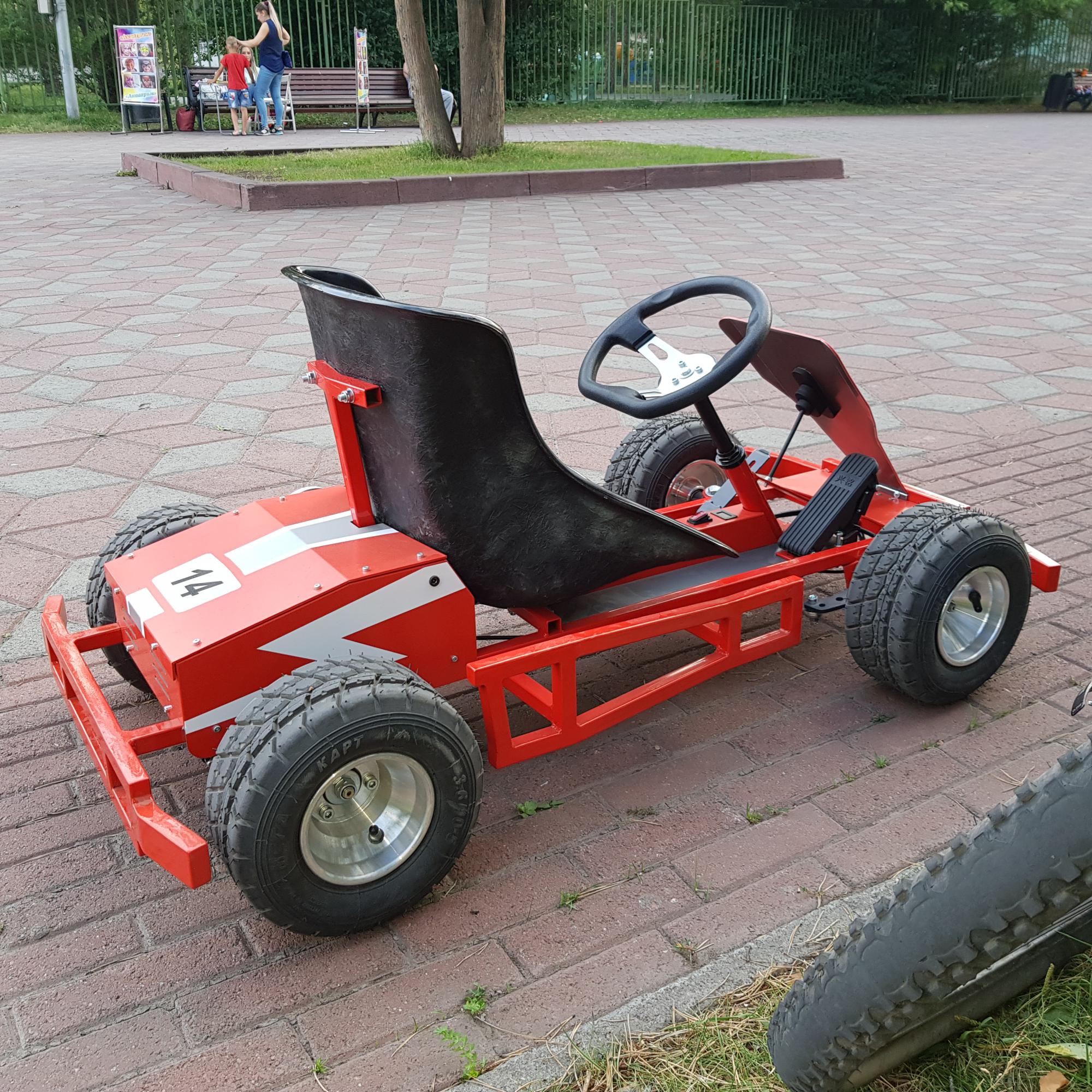

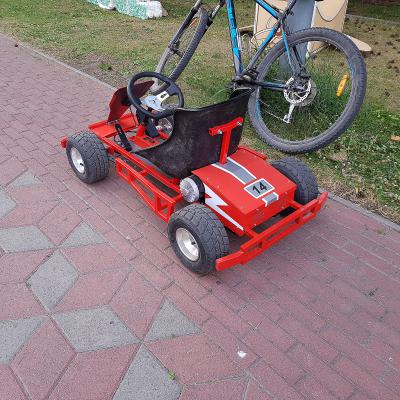

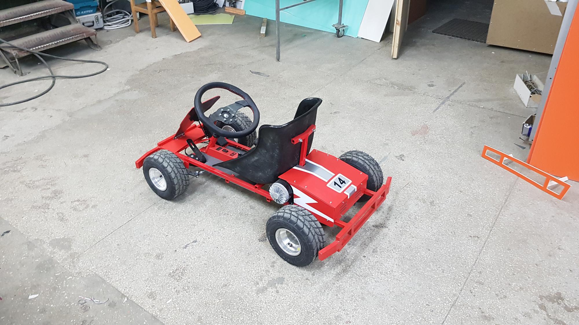

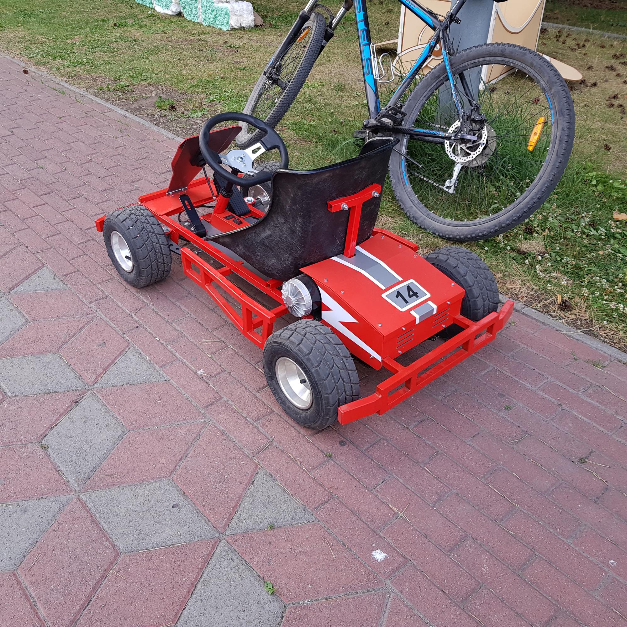

Вдохновился чтением данного форума и собрал сыну карт на электротяге.
Такая вот получилась машинка, еще планируются некоторые доделки, но в целом уже можно кататься.
Если интересно с удовольствием отвечу на все вопросы.
Stalker
#1
Если это карт , то лонжероны должны быть ниже осей колес , а не выше .
ЦТ будет ниже и машинка устойчивей ! Да и смотреться будет по другому .
Карту такой клиренс не нужен , это не багги .
Смотрится очень даже неплохо , молодец !
scotick
Это же машинка для ребенка, он не будет на ней ездить по картодрому с идеально гладким покрытием, так что клиренс не помешает. Но по бокам еще планируются дополнительные элементы, которые визуально сделают его пониже. Если не тянет на карт, то пусть будет стилизация.

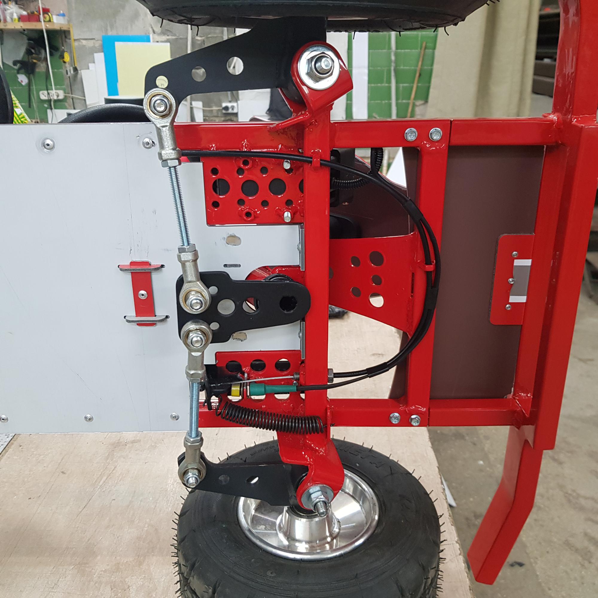

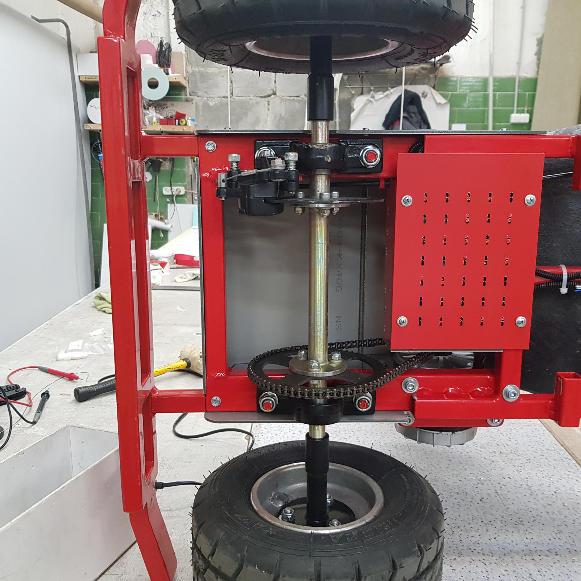

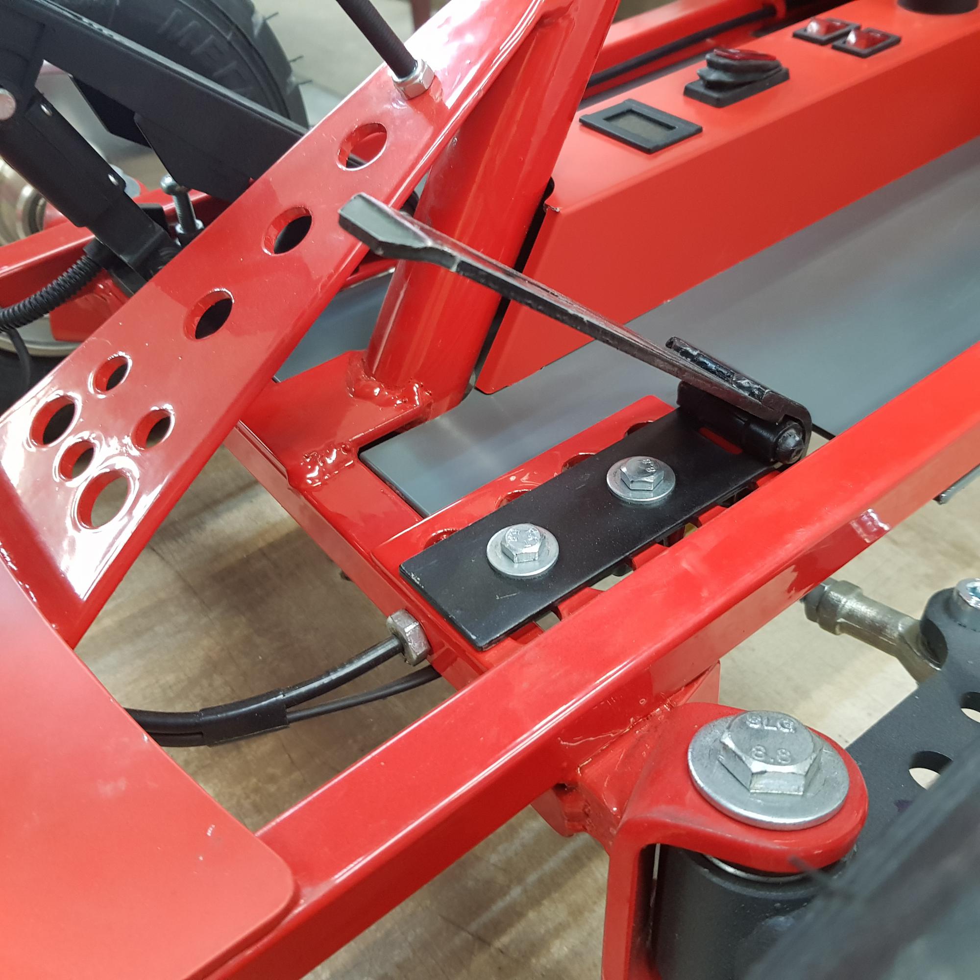

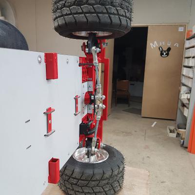

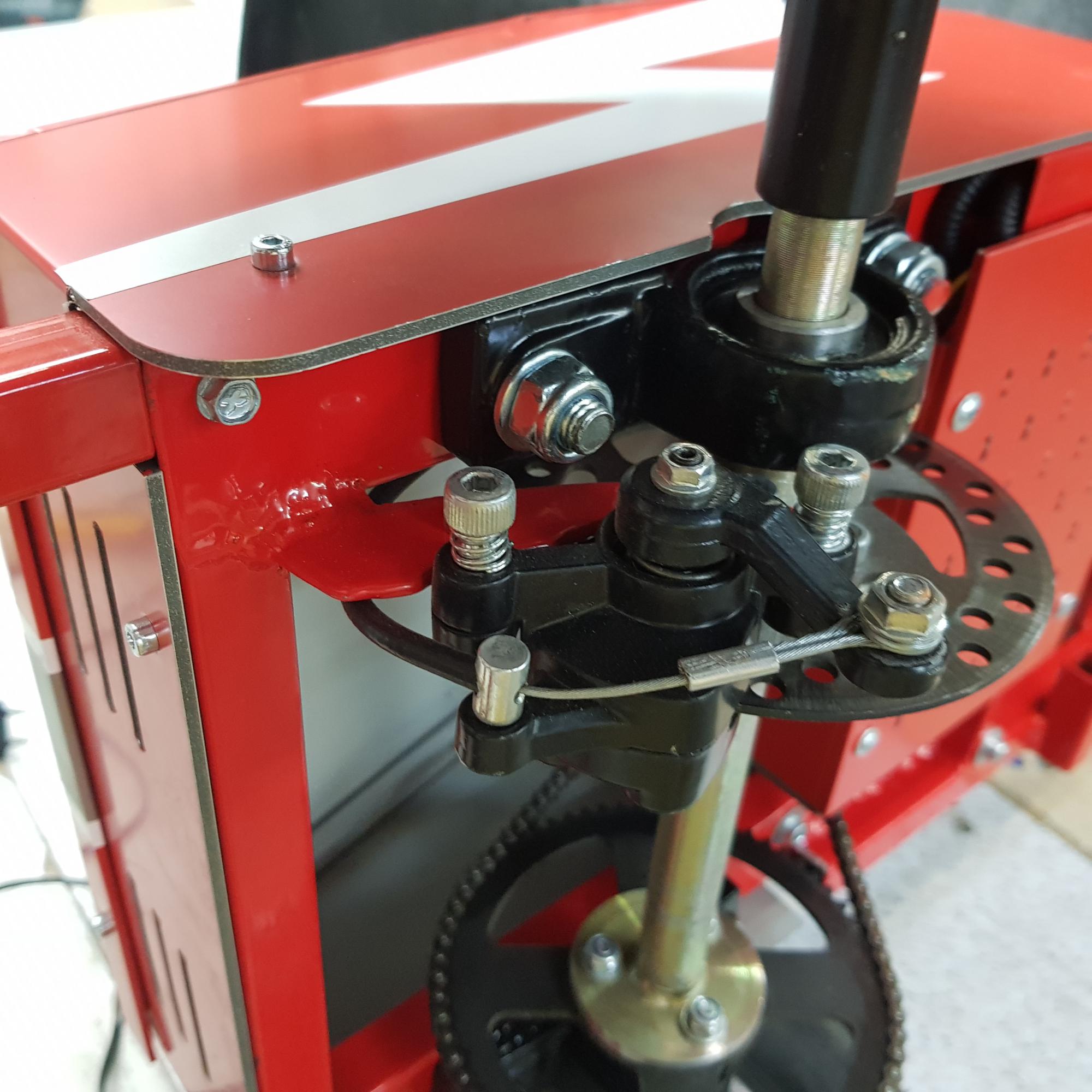

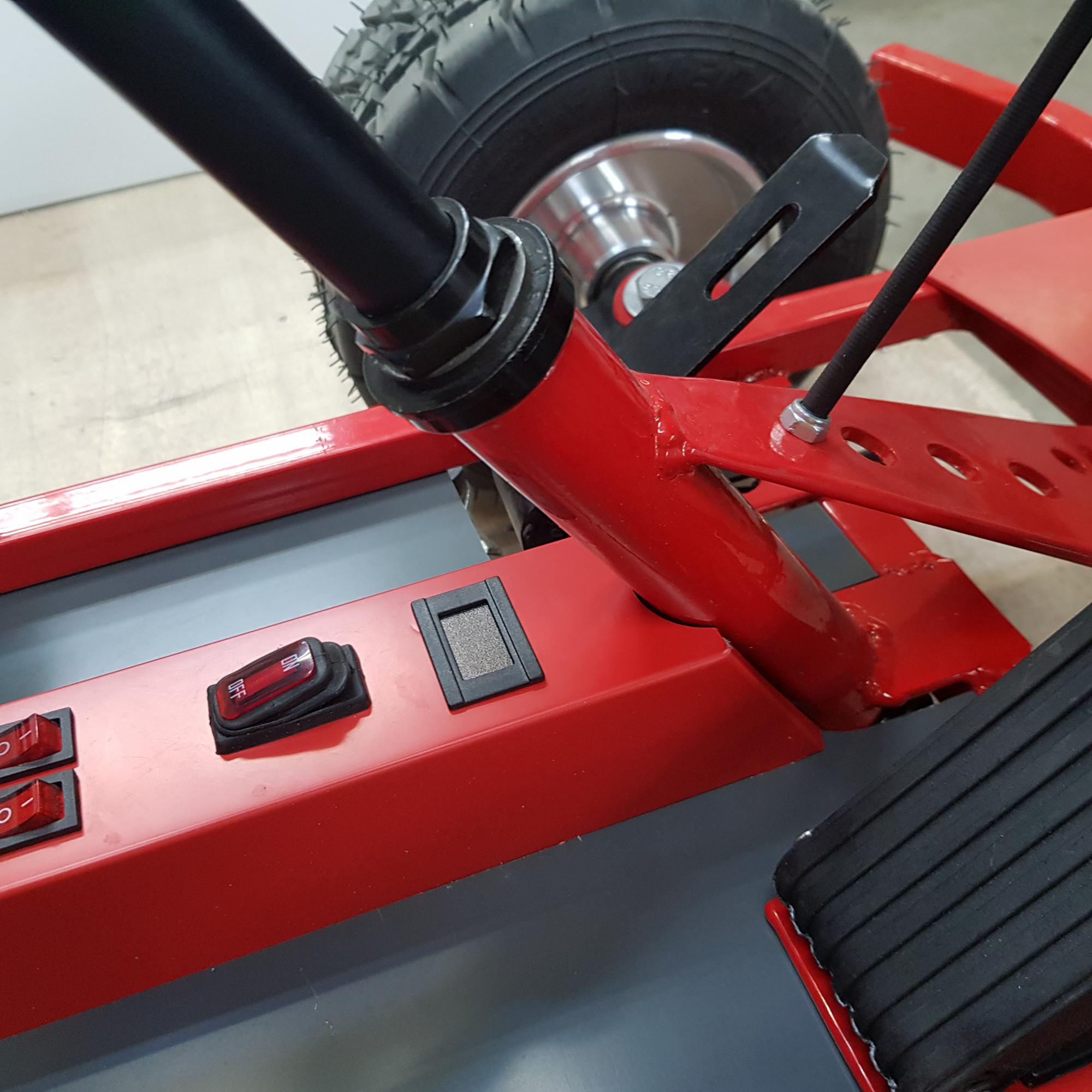

Немного деталей:
Зел

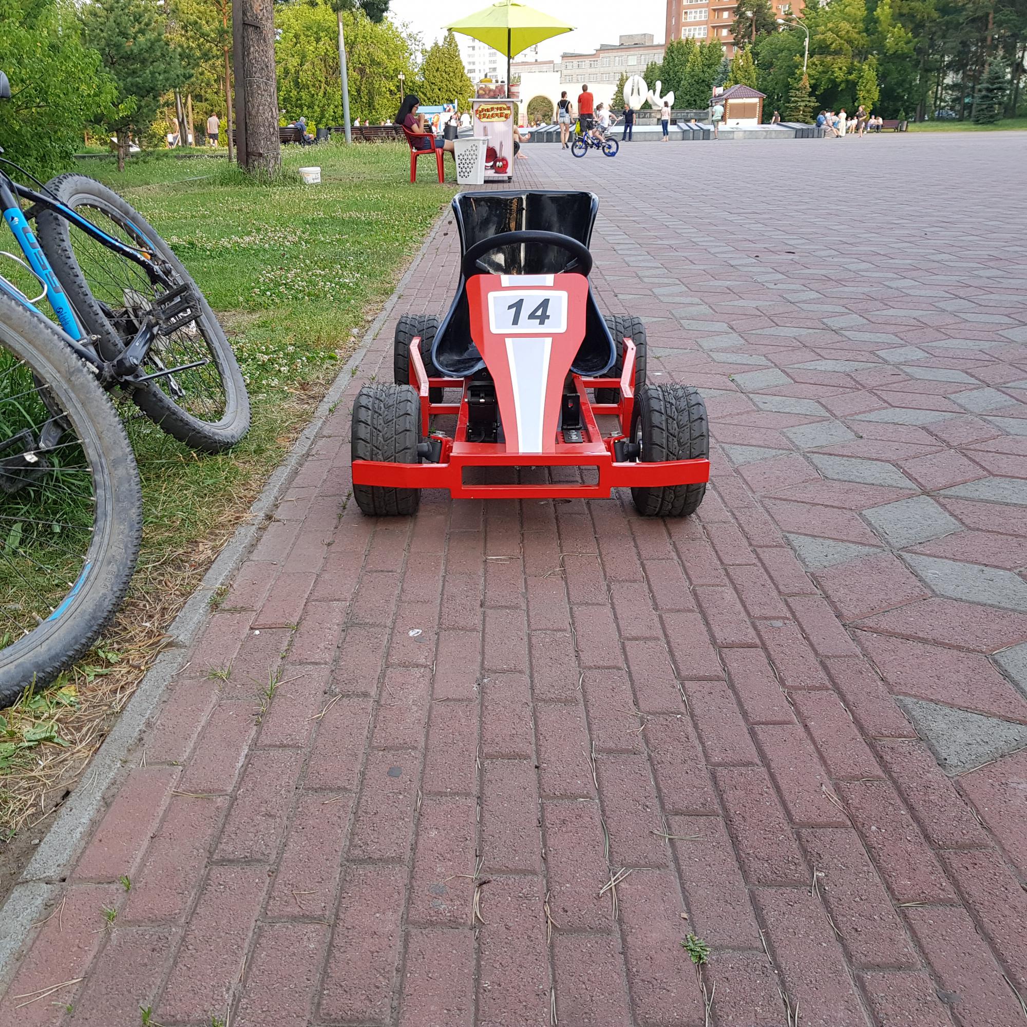

Очень аккуратная и красивая работа! Скажите какие габариты получились, колеса одной ширины?
Прикидывал если подобные покупать новые выйдет почти 10.т рублей... где свои покупали и по чем?
scotick
#5

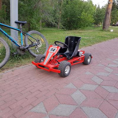

Длина с бамперами около 1200 мм., без бамперов 1100 мм(чтобы в багажник поперек помещался), база 850 мм. ширина по колесам, около 650 мм., колея спереди сзади отличается на пару сантиметров(спереди шире).
Колеса одинаковой ширины, резина картинговая дождевая, одинаковая на всех колесах, а вот диски разные, спереди обычные передние, а сзади для зимней резины(у них ширина меньше, как раз передняя резина встает). Комплект, как и говорите около 10 тыс. Покупал в какой-то конторе которая з/ч к картам продает, заказ на сайте, доставка, у них же поворотные кулаки и сиденье.
Мотор с али на 350 Вт. без редуктора. Аккумулятор литий 10 а/ч. Сейчас скорость ограничена около 8 км/ч, расчетная должна быть 20-22 км/ч. Тащит даже меня легко, не говоря про ребенка. За 2.5 часа катания аккумулятор не высаживает, дольше не ездили. Кстати вопрос знатокам, есть какой то предел ниже которого не стоит высаживать чтобы не навредить аккумулятору? Сейчас  за время катания напряжение падает с 25 до 23 В.

sergey-012345
красивая машинка, аккуратно собрано
привод на одно колесо или два?

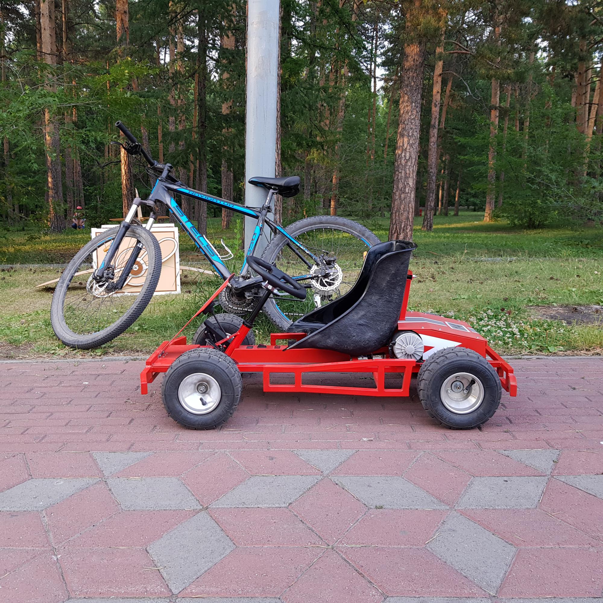

с клиренсом полностью согласен, для катания по паркам и газонам 8-10 сантиметров минимально необходимо
своим детям сделал на 10-дюймовых колесах, через полгода задумался поставить колеса 14-15 дюймов
scotick
Привод на два колеса, кинематика рулевого управления такая, что внутренне колесо в повороте разгружается и вывешивается(как в картинге). Проблем с поворотами не наблюдал. На днях поставил руль поменьше диаметром, ребенок так же прекрасно его крутит.
Колеса как раз на 10 дюймов, по  траве и тропинкам ездит неплохо, но ребенок все же предпочитает асфальт, жестковато наверное без подвески, надо попробовать давление в шинах уменьшить, помягче будет.

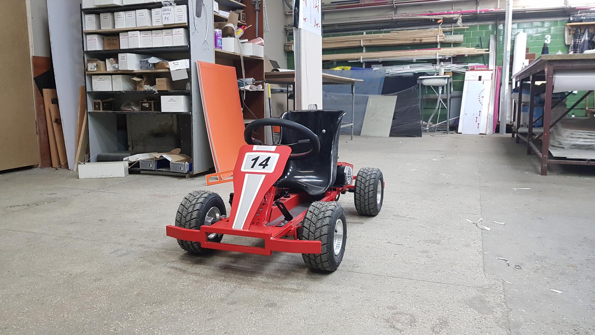

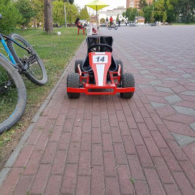

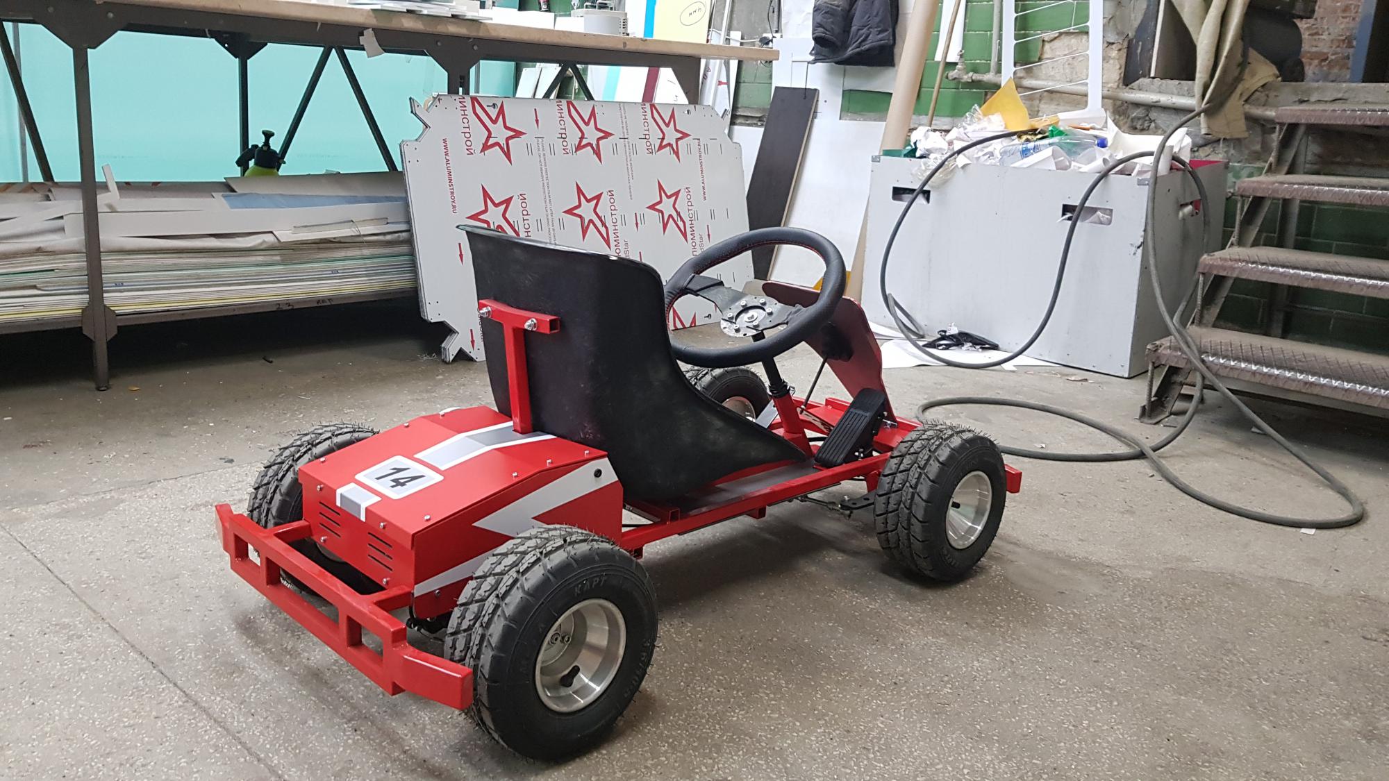

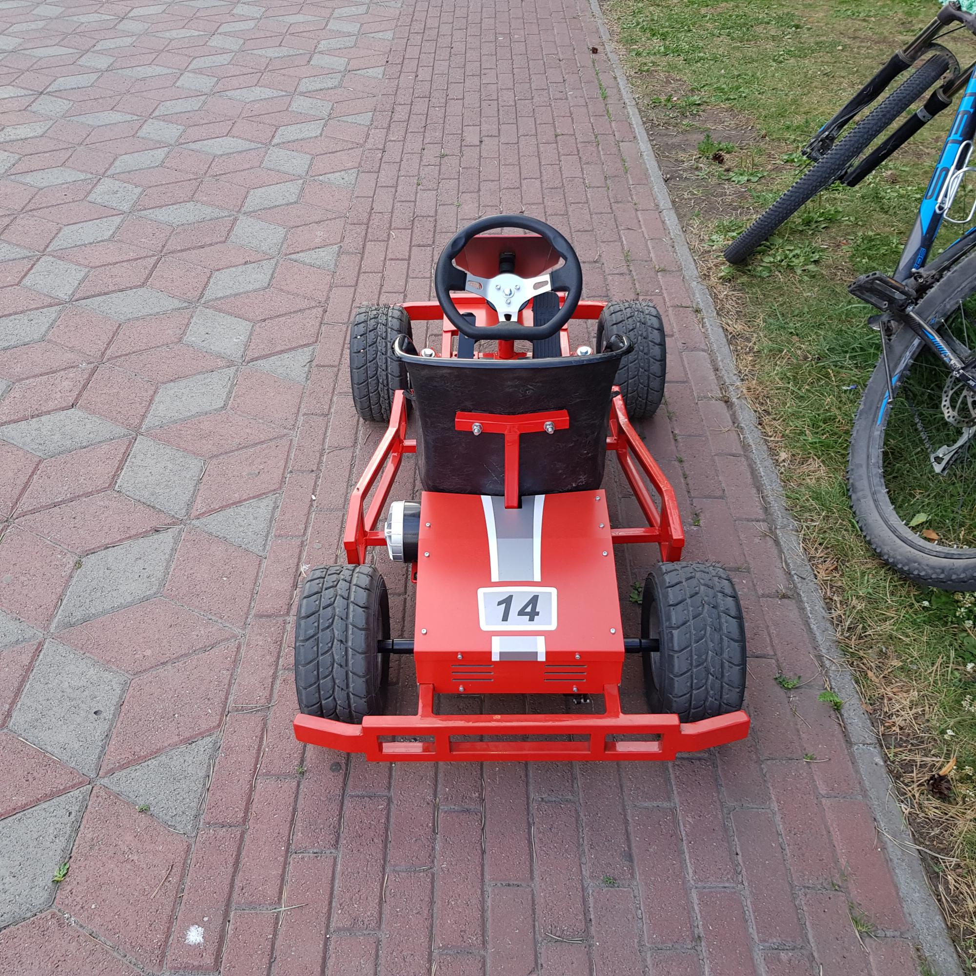

Еще фото:
Поставил руль меньшего диаметра и детали по бокам рамы(не знаю как их назвать).
scotick
[user]sergey-012345[/user],
В эффективности такому решению не откажешь. Но мой бы не согласился,  машина должна быть с круглым рулем )
Сам поставил меньшего диаметра, т.к. с большим очень неудобно было садиться, боялся что тяжело рулить будет, но оказалось норм.
Stalker
Назовем из отбойниками  :-)
