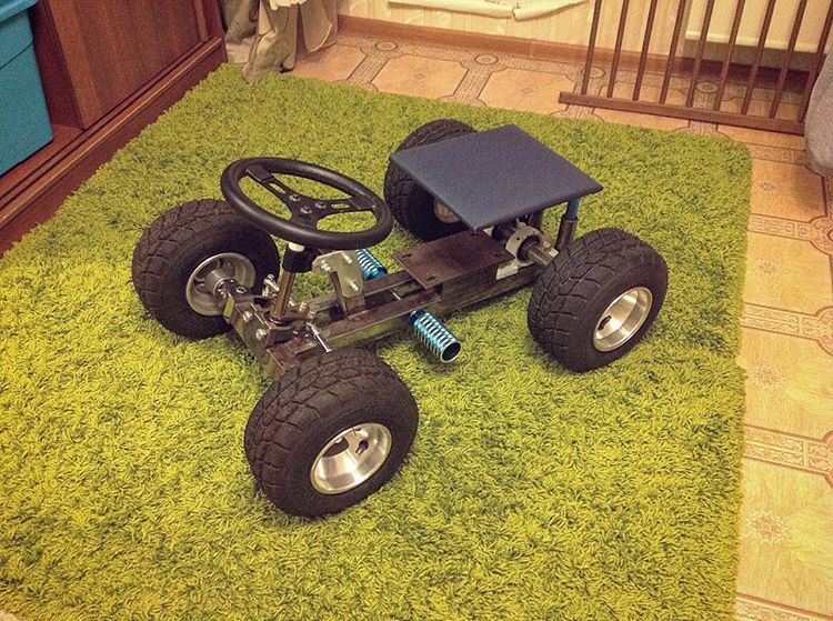

Детский электрокарт
Автор scotick, 06 Июль 2019 в 20:30

Думаю над изготовлением версии 2.0, немного побольше, ребенок то растет )
Есть ряд дилетантских вопросов, может кто-то поможет разобраться.
1. Сейчас на машинке стоит коллекторный двигатель, если использовать бесколлекторный, какие плюсы, минусы и сложности это сулит?
2. Если поставить двигатель, например, на 500 Вт(сейчас 350 Вт), на скорости, я так понимаю, это не отразится - обороты одинаковые, но вырастет динамика. Как это отразится на расходе батареи, если не гнать все время в пол, а как сейчас в полпедальки.
3. Если перейти на напряжение 36В, соответственно мотор и контроллер тоже на 36В, какие плюсы это даст. И как отразится на расходе батареи? Допустим батарея 24 В 10Ач и 36В 10Ач, во второй же больше банок, ее на дольше хватит?
4. Можно ли применять с двигателем на 350 Вт. контроллер большей мощности, это на что-то влияет?
5. Можно ли на имеющийся мотор 24 В 350 Вт подавать большее напряжение? 36 В например, выдержит? Что можно добиться, повышение скорости, крутящего момента?

Pau62
1. Плюсы - теоретически выше надежность, не улетит вдаль при отказе контроллера, немного КПД выше.
Минусов не вижу. Контроллер по цене мало отличается.
2. Пожалуй, заметно не отразится.
3. Да. Но смысла особого нет, если не требуется увеличить скорость.
4. В разумных пределах можно. Пока двигатель не перегревается.
5. Если контроллер ограничивает ток на том же уровне, то скорость увеличится, тяга - нет. Если ток больше, то увеличится и тяга. Проблема - не перегреть движок и не угробить щетки.

scotick
Смотрел многие темы, использовать МК тема привлекательная, но в гироскутерных меня смущает резина, тоненькие они, нежные. Хочется сохранить картинговые, они и прочнее и шире, сцепление лучше(потери на качение больше  :-( ).
Думал еще может разрезать ось и поставить два мотора, допустим каждый на 350 Вт.(так вроде в Виллисе делали),  но это все еще как-то надо электрически увязать, не вникал пока как. И еще возникает проблема с тормозами, нужно будет механизм на каждое колесо, наверное гидравлика, с тросами замаюсь регулировать.
scotick
Цитата: Pau62 от 04 Нояб. 2019 в 15:51Но неразрезная задняя ось надоела на квадре. На твердом покрытии она неплохо подъедает батарейку, из-за потерь на пробуксовку.
У меня в рулевом схема карта реализована, при повороте внутренне колесо вывешивается, не знаю, может и подъедает батарейку конечно, но по идее при больших углах поворота колесо отрывается от земли. И еще мысль такая... а может чем огород городить просто батарею побольше взять :)
У меня ребенок аккумулятор не высаживает за время катания, при ограничении скорости 10 км/ч, часа два-три спокойно катаемся, я на велосипеде рядом. Хотя если его пустить на картодром, то минут за 30-40 укатывает, потом еще хватает не спеша до машины доехать, но зато глаза горят )

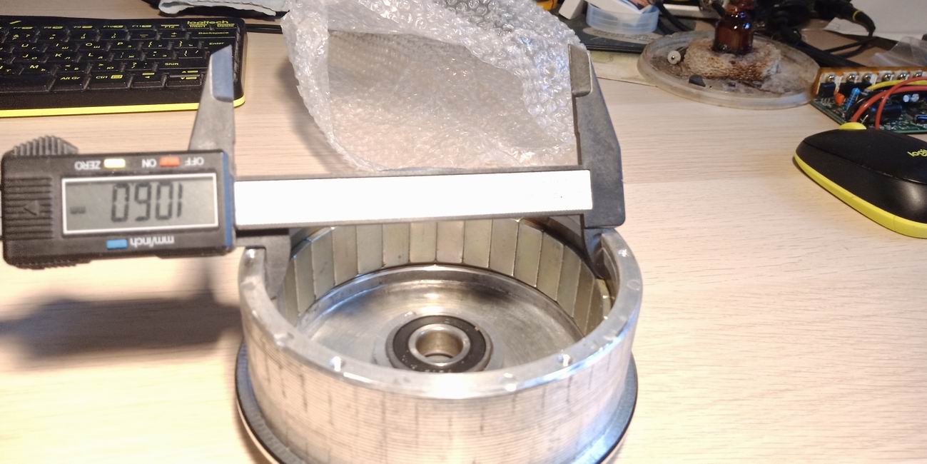

Вот размышляю, как запихнуть мотор - колесо внутрь диска.
Диск WKT, колесо 6.5 дюйма.
Конструкцию вот такую хочу взять за основу

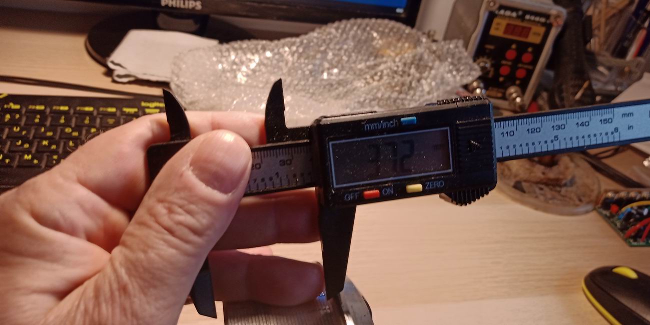

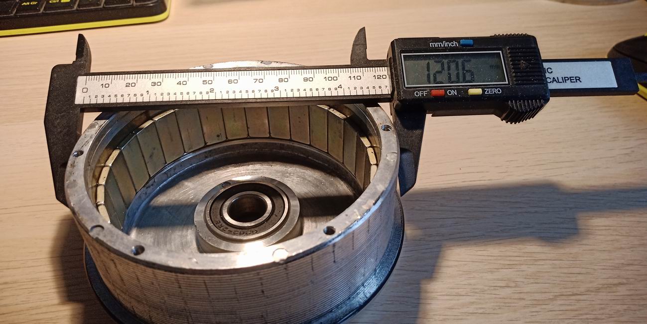

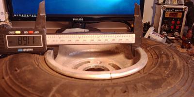

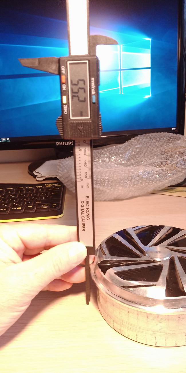

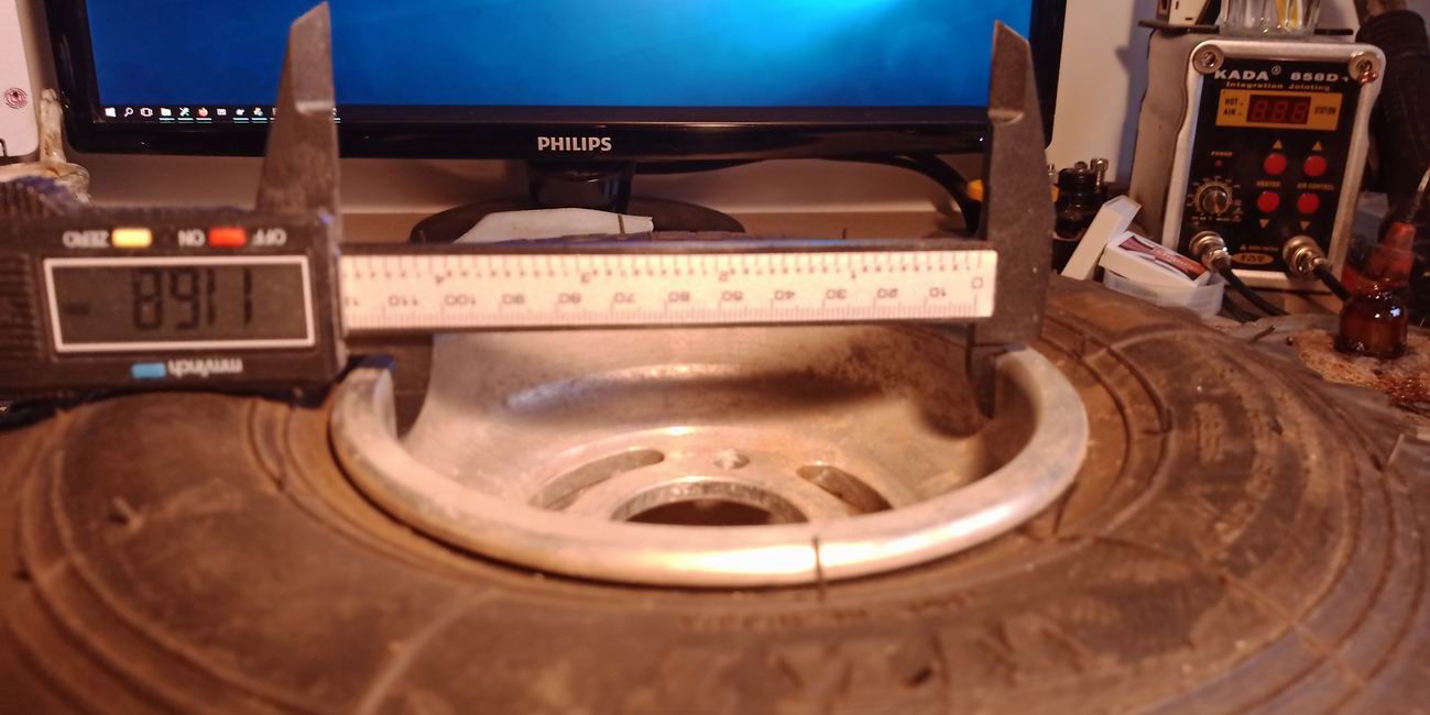

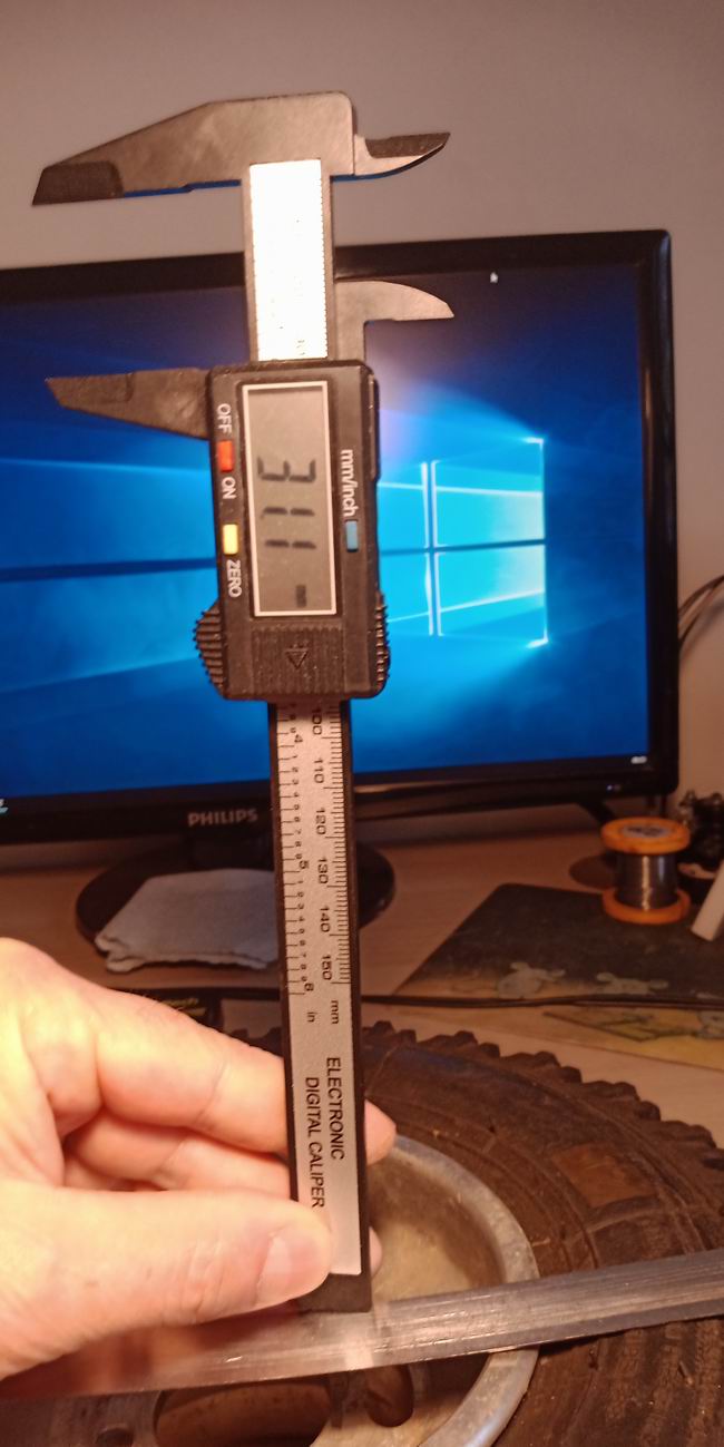

Piramidon
[user]Pau62[/user], Теперь замеряй посадочный диаметр покрышки, дальше подскажу, если сам не догадаешься.
Pau62
По стандарту у шин 126 мм.   Разбортировать некогда пока.
Про ваши опыты про напяливание на мотор - колеса я читал, но у меня колесо с посадочным 120 мм.
П.С. Даже золотник не смог выкрутить. Нормального колпачка нету(((
Piramidon
Колесо разбортируется за 5 минут, золотник выкручивается за 30 секунд,  1 сообщение пишется 1-2 минуту, за день у тебя не меньше десяти сообщений в разных темах, некогда, не принимается-это отговорка.

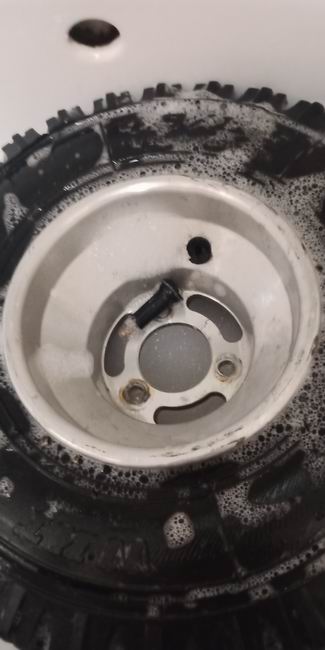

Pau62
#53
Я бы посмотрел видео про такой фокус с колесом от карта, дома, и без специнструмента.
Велоколесо я и быстрей могу перебортировать.
Я честно пытался, но я дома сейчас, а не в гараже.
Лучше объясни, что я там найду особенного? Нестандартый посадочный?
