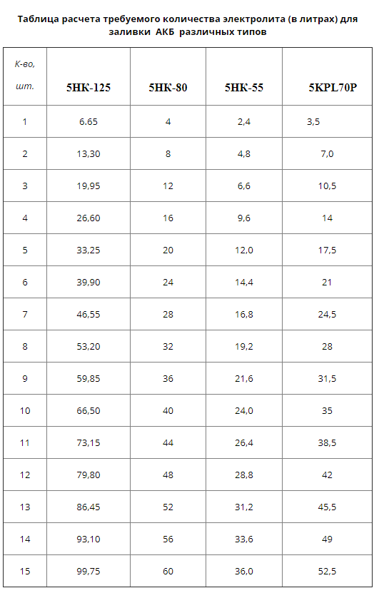

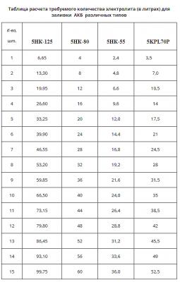

Заказал канистру готового высокочистого электролита плотностью 1,21 в АИТе
http://www.valgen.ru/elektrolit_schelochnoy1
У них на сайте можно найти полезную табличку по количеству электролита требуемого для заправки разных типоразмеров аккумуляторов.
Промытая уксусом аккумуляторная батарея на свежем электролите отдала 45-47АЧ (что даже выше номинала) разрядным током 0,05С (двадцатичасовой режим КТЦ). Я ее гонял на лампочку12В -  22 Ватта. Ток разряда составлял 2-2,5А.

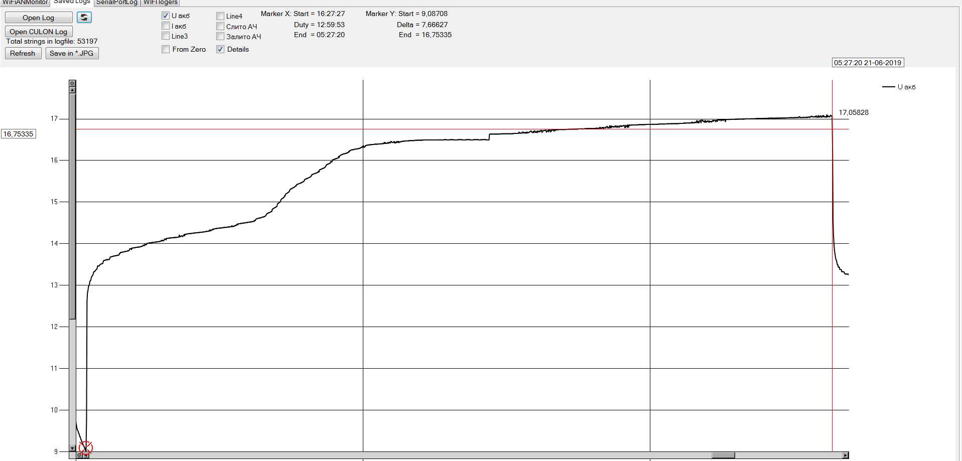

Заряд
Если изучить руководство по эксплуатации    для  брата-почтиблизнеца (НКП-20) данного аккумулятора, то можно выяснить что по ГОСТу он предназначен для заряда и разряда токами 0,2С. То есть для моего подопытного ГОСТовским методом заряда и разряда считается ток 9 Ампер.

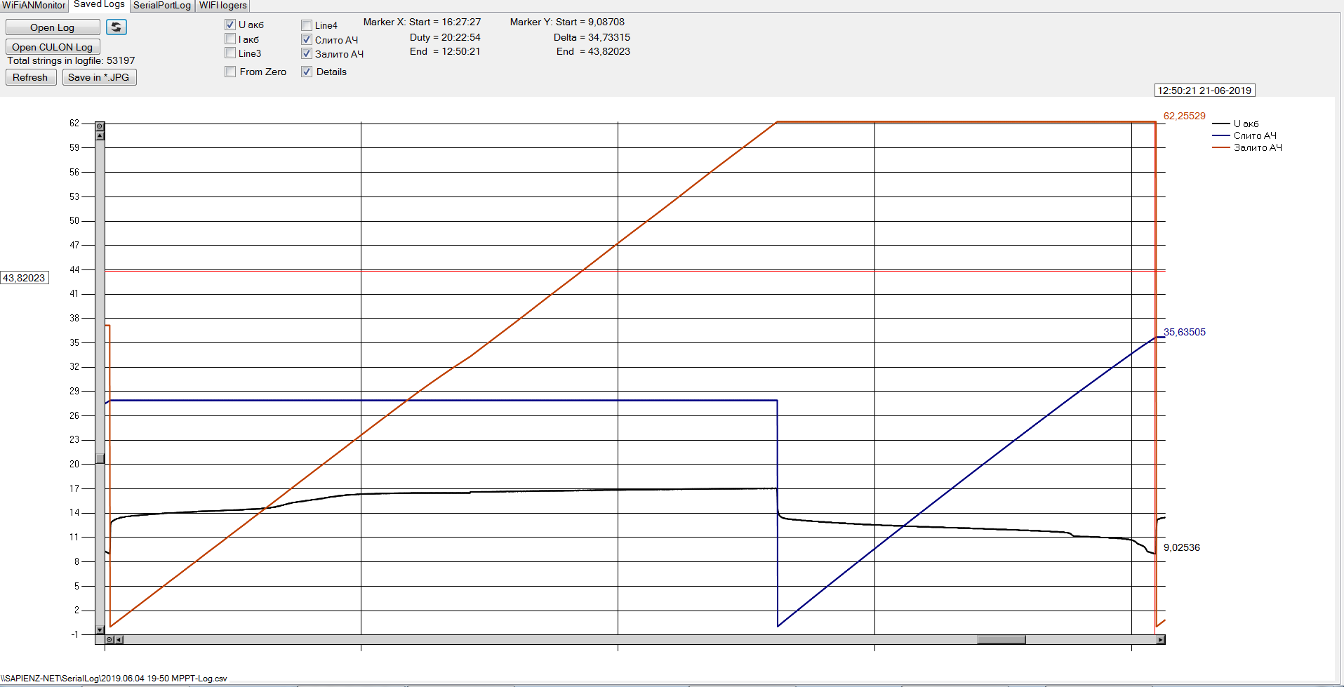

К сожалению нужно признать, что щелочные аккумуляторы (в отличии от кислотных) не заряжаются в режиме CV.  То есть при их зарядке ток должен быть ограничен номинальным, а напряжение нет. На клеммах будет оно будет изменяться при заряде в широких пределах. Вот пример графика роста напряжения на клеммах в процессе зарядки.
При этом ток зарядки составлял около 4,5А (0,1С) и за 13 часов аккумулятору была сообщена емкость 62,25АЧ.
После такового заряда слитая емкость током около 4,5АЧ составила 35,71АЧ
Бытует мнение, что щелочные аккумуляторы не способны заряжаться маленькими  токами. Якобы токи менее 0,2С не способны зарядить его полностью. В моих экспериментах ток заряда составлял 0,025С. И аккумулятор при этом отлично заряжался. Мы это мнение вскоре обязательно проверим.
Бытует мнение, что  КПД цикла заряда ЩА около 60 процентов. Это лишь отчасти так. И мы обязательно разберемся и увидим как дела обстоят на самом деле.

Полнота заряда при различных напряжениях ЗУ
Вопреки всему я не теряю надежды заставить ЩА заряжаться как можно полнее, но с меньшим газовыделением. Для этого необходимо выяснить сколько емкости можно залить в них используя то или иное зарядное напряжение. Начну со стандартных 13,9В; 14,4В; 14,7В; 15,5В; 16,0В, 16,4В напряжения и 5А тока. Аккумулятор будет считаться заряженным когда ток в режиме CCCV снизится до 1/20 от номинальной емкости (0,25А). Разряд будет производиться до касания 9В. Поскольку, как показывает практика, отдаваемая емкость при смене зарядных напряжений несколько инертна, то для установления баланса влитых/слитых амперчасов может потребоваться провести несколько циклов КТЦ подряд. Я думаю что достаточно по 4 цикла каждым из напряжений. Для чистоты эксперимента переведу контроллер заряда в максимально точный режим - PWM. Стенд имеет компенсацию сопротивления проводов - поэтому публикуемые напряжения - фактические на клемах аккумулятора. Могут отличаться на несколько соток от показания мультиметра из-за нелинейности АЦП ATMEGA 328 но я думаю это  совсем не критично.
Стартовые вводные таковы.
После нескольких циклов КТЦ с зарядным током около 4,5А и напряжением заряда 17,8В аккумулятор отдал около 36АЧ емкости. Ее мы и примем за конечную остаточную.  Ниже (если позволит движок форума) я буду дописывать результаты КТЦ в графиках для каждого из более менее общепринятых напряжений.
13,9-14,2-14,4-14,7 - чаще всего рекомендуемые напряжения зарядки и фактические лимиты многих зарядников свинцовых АКБ.
15,5 - заявленное напряжение реле-регуляторов некоторых современных автомобилей.
16,4В - рекомендуемое конечное зарядное напряжение ЩА Великолукского завода в режиме ССCV.
Ток разряда выводить на графики не буду, для того чтобы они не теряли детализацию. Если кому то будет интересно посмотреть на логи - могу опубликовать для самостоятельного изучения.
Итак погнали...

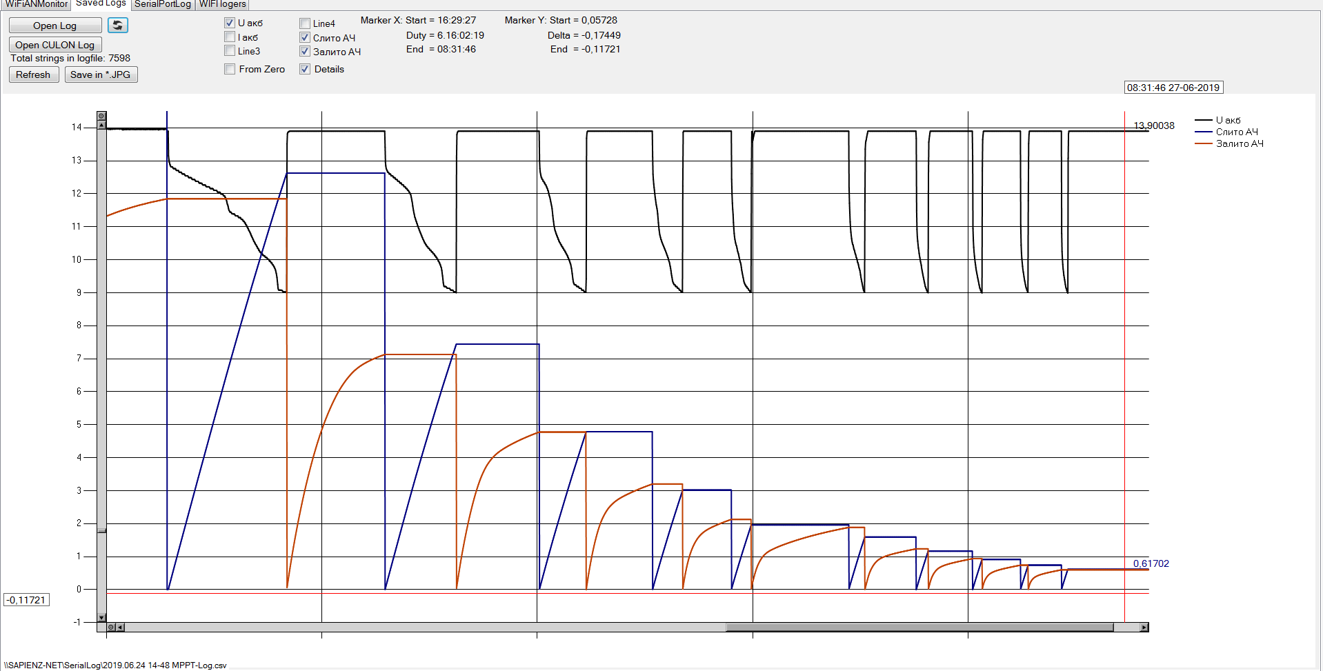

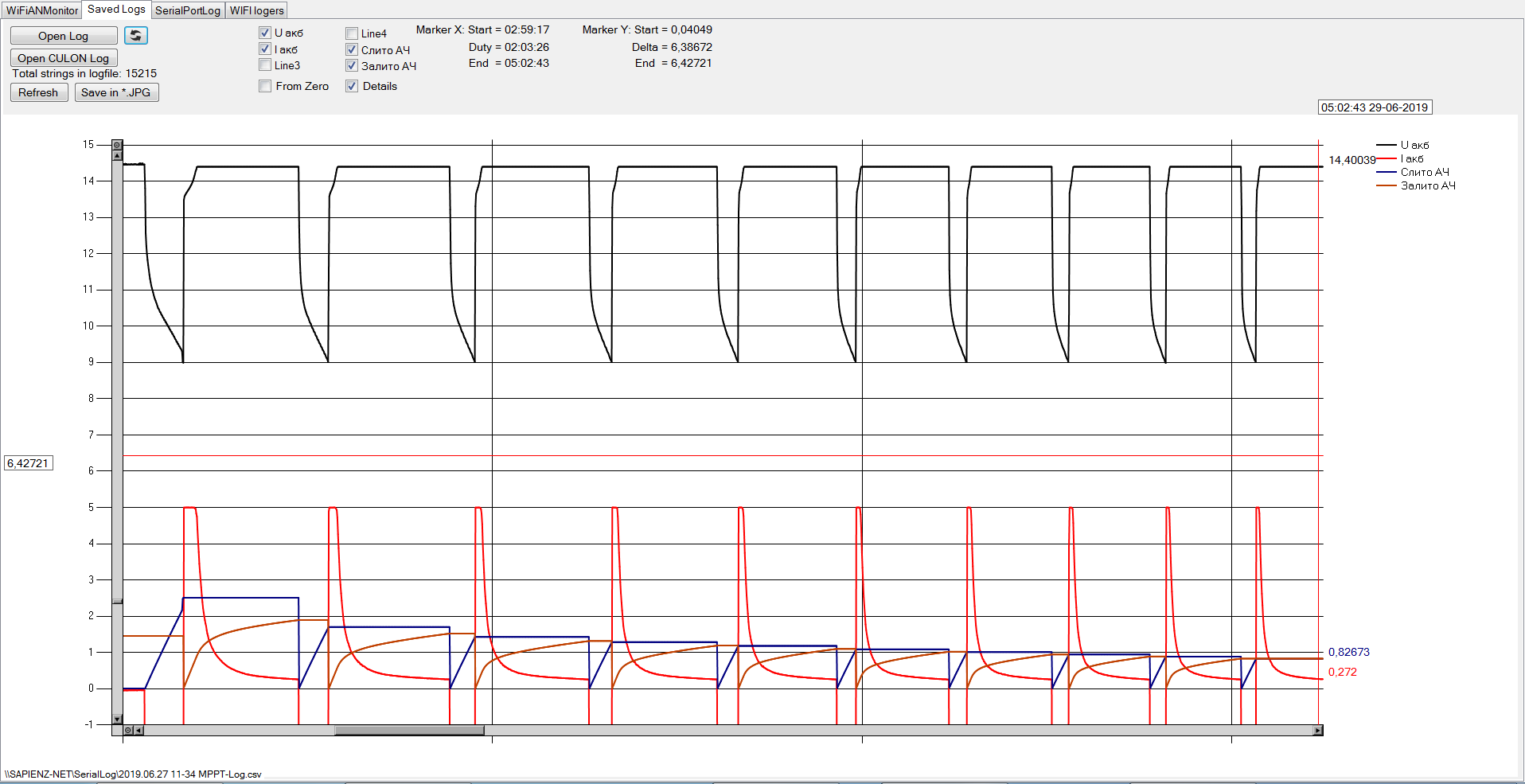

С напряжением заряда 13,9В
Как видим запасенная энергия во время заряда высокими напряжениями не отдается полностью при последующем разряде. Часть ее добавляется к емкости слитой при последующих КТЦ. С пониженным напряжением заряда аккумулятор в каждом цикле все меньше способен принимать энергию. При этом до определенного момента количество отдаваемой энергии превышает количество получаемой. Затем устанавливается баланс. В итоге можно говорить о том, что  зарядное напряжение 13,9В не способно зарядить аккумулятор.  Количество запасаемой/отдаваемой емкости при напряжении заряда 13,9В - около 0,62АЧ (1,3% от номинальной емкости)

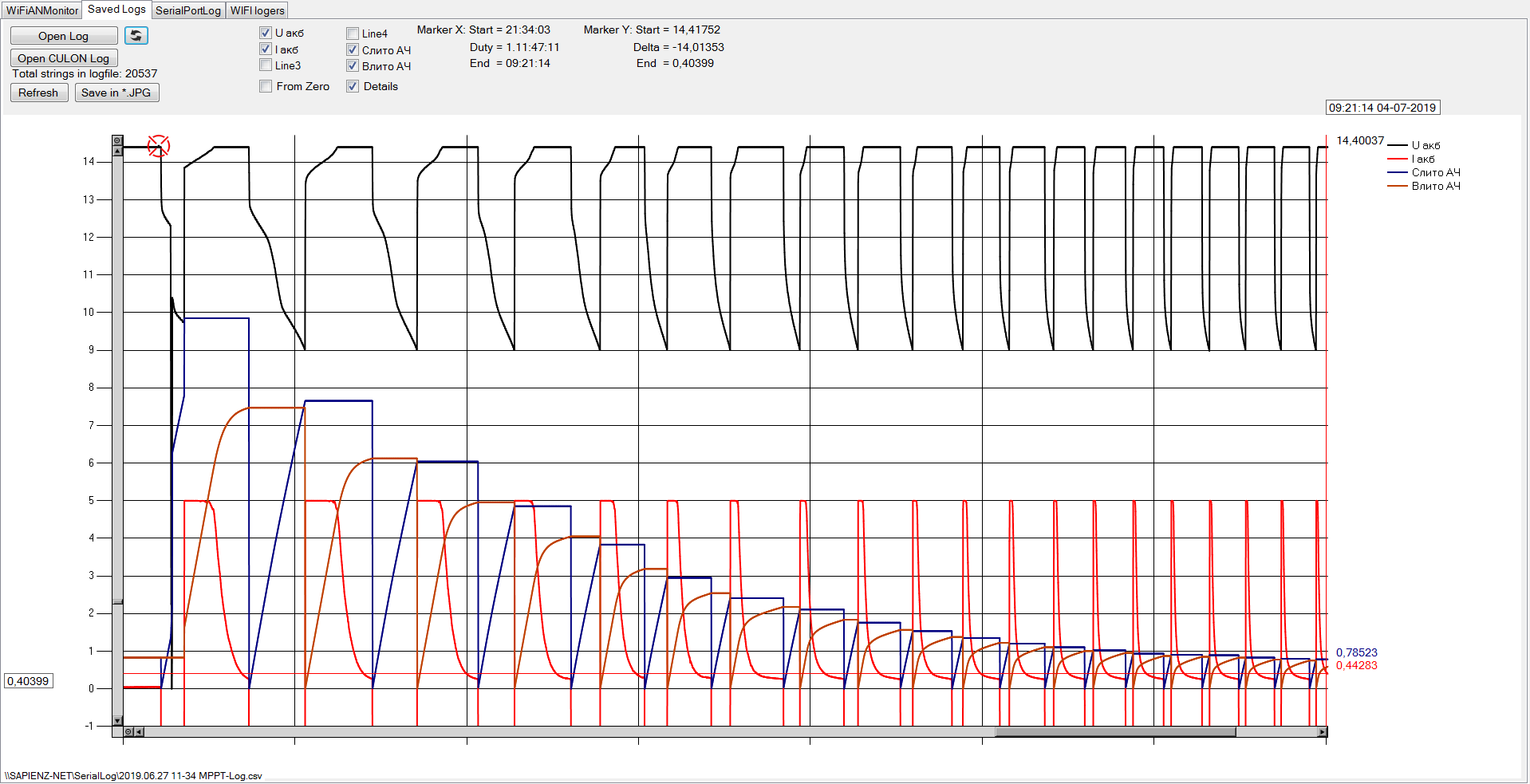

С напряжением заряда 14,4В
Завершен ряд КТЦ с напряжением в CCCV - 14,4В. Он проводился в течение нескольких дней, и без моего участия.
Как видно, несколько последних циклов отдавали и принимали почти одинаковое количество энергии. После последнего КТЦ - ЗУ заряжало АКБ мизерным током. Он менялся во времени суток и зависел от температуры.

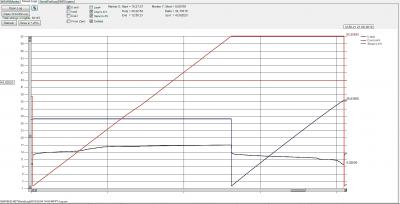

Продолжение.

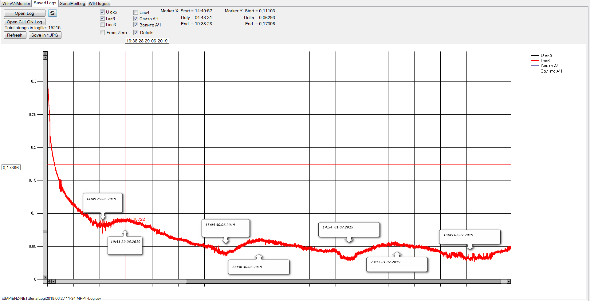

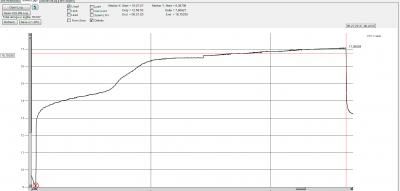

Бытует мнение что ЩА не заряжаются малыми токами. Пока рано утверждать обратное, но есть еще один очень интересный график и сейчас я расскажу как он был получен. Когда я снимал разрядные кривые на напряжении 14,4 я сказал контроллеру сделать 10 КТЦ подряд и уехал на четверо суток отдыхать. Контроллер провел все необходимые заряды и разряды а затем просто встал в буфер 14,4В. К сожалению у него (пока наверное) нет возможности считать количество АЧ в буфере. То есть он учитывает только амперчасы прошедшие с момента конца разряда до флага - заряжено. А флаг выставляется при снижении тока до 1/20 от номинального. По возвращению домой я решил проверить сколько же энергии залилось за время моего отсутствия и запустил еще одну серию КТЦ.
Вот что я увидел
К великому сожалению из-за проблем в сети - первый разряд не записался полностью. Видно только начало разряда часть серединки и уже начало заряда. Но по емкости цифры верные (их контроллер запоминает).
Напомню, что в течение 3 суток и 16 часов и 19 минут аккумулятор заряжался током менее 0,25А и при первом КТЦ отдал 9,85АЧ. Здесь есть небольшие непонятки по точности учета тока датчиком холла. То есть у него разрешение около 50 мА и он мог наврать на 50 мА зарядного тока в минус. Но факт состоит в том, что заряжаясь 50-100 миллиамперами ЩА набрал пятую часть номинальной ( или 28% остаточной) емкости при зарядном напряжении в 14,4В.

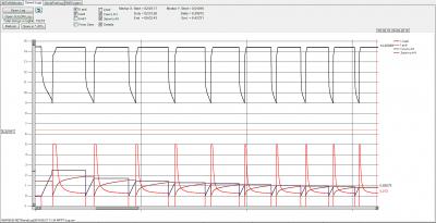

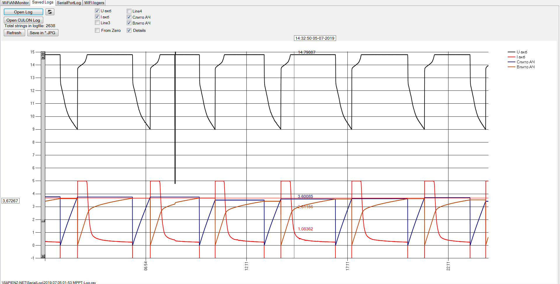

С напряжением заряда 14,8В
На удивление почти ничего необычного. Заряды разряды прошли ровно, без сюрпризов. Немного подкачал роутер - иголка - обрыв Wi-Fi связи.
Обратите внимание на КПД. Он все еще не ниже 95%.  Средняя емкость которую может принять аккумулятор при зарядном напряжении 14,8В - 3,67АЧ.
