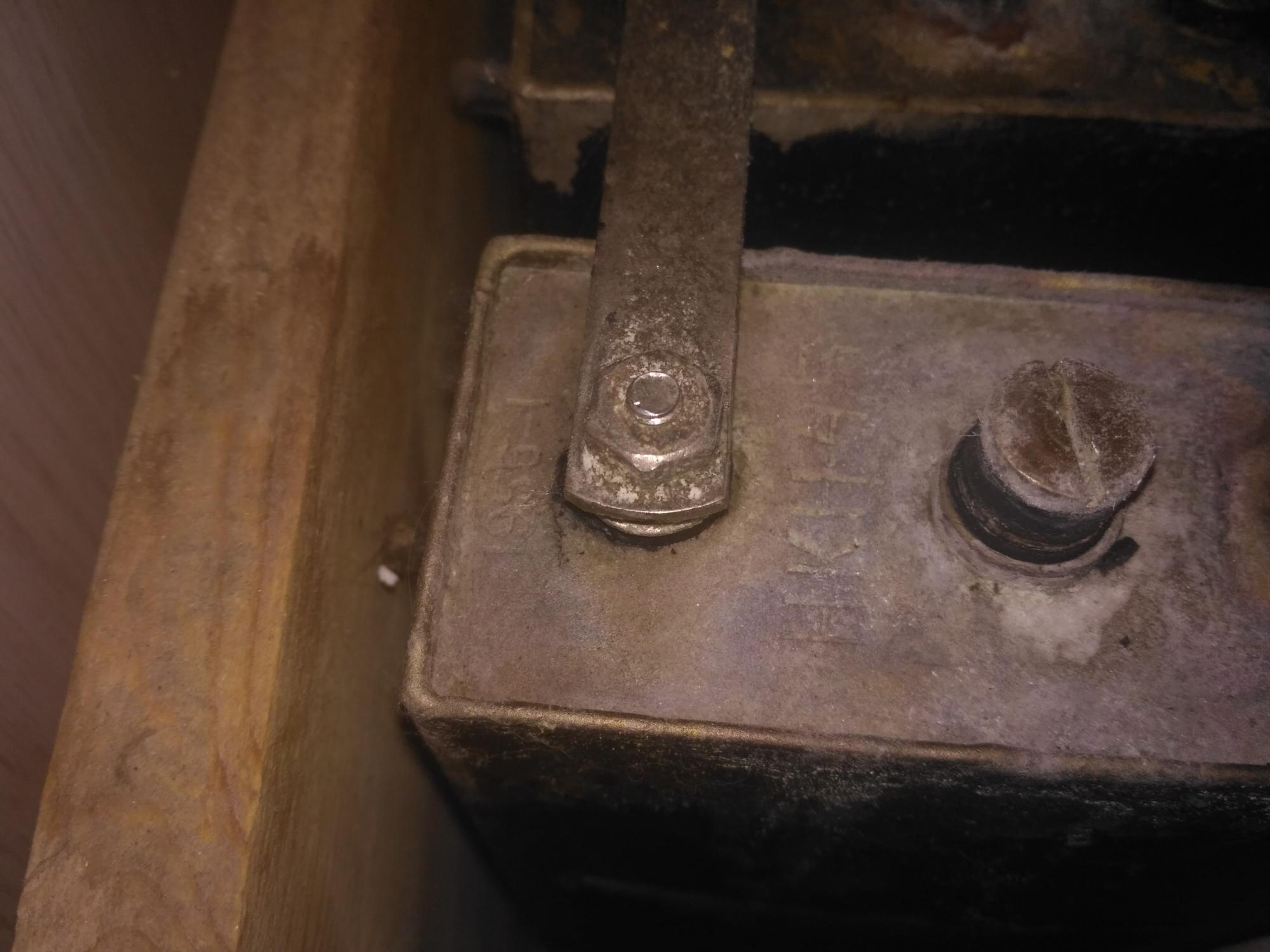

НК-45 бортовой журнал щелочной батареи из советского прошлого.
Автор SapienzSPB, 26 Июнь 2019 в 00:28

Цитата: SapienzSPB от 26 Июнь 2019 в 00:28Всем привет. Совершенно не случайно у меня завалялось несколько сборок советских аккумуляторов НКН-45. Одну из них я решил подвергнуть испытаниям для того чтобы выяснить в каком они сейчас состоянии. Способны ли полноценно работать в современном мире. Где у них сильные и слабые стороны. Наблюдения  получились весьма интересными и для того чтобы они не канули в лету - решил завести тему на данном форуме. Будет много информации, по большей части в графиках. Посты будут обновляться и дополняться по мере поступления свежих результатов.
Итак поехали.
Аккумуляторы щелочные - НКН-45 - никель кадмиевые ламельные с жидким электролитом номинальной емкостью 45АЧ. Н - означает накальная (скорее всего на радиостанциях использовались).  Год выпуска - 1956.
То есть на данный момент им 63 года!

И ключевой вопрос: аккумуляторы 45АЧ, а судя по графикам и описанию - они ёмкость остаточную имеют в районе 4-5АЧ - это 10% от начальной ёмкости. Так и есть, или я что-то не понял?
SapienzSPB
Цитата: Barcooler от 15 Дек. 2023 в 19:47Приветствую. Если сюда захаживаешь - можешь рассказать, чем дело кончилось, если кончилось?
Приветствую.  Дело кончилось тем, что я занялся другими проектами и перестал тестировать мои щелочные аккумуляторы. Так они и стоят у меня на балконе. Подключены на освещение квартиры совместно с МППТ контроллером и солнечными панелями. Уже лет пять я в них не залазил, может и выкипели уже все.  Щелочные батареи мне понравились.  Для резерва или автономки, когда места много - отличное решение. Емкость у них, не смотря на возраст, составляла - 100% при разряде током 0,1С. Для ее набора потребовалось раза три их зарядить и разрядить, сообщая где то около 60-70Ач, без ограничения напряжения, током 5А. Короче при нормальном перезаряде и емкость восстанавливается отлично.
Сейчас эксперименты со щелочью приостановлены.  Может позже и вернусь к ним. Дополню  тему свежими цифрами после продолжительного простоя батареи.
