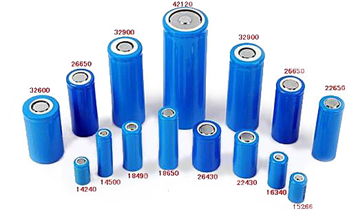

Интересно, почему составной частью батареи идёт всегда элемент 18650 и даже у тэслы O_O.
Ведь есть 26650 и даже  32650.

[user]ZloiVadik[/user], сколько будет емкость тех форматов, которые вы перечислили? и про цену не забудьте ;)
например максимальная емкость 10s3p на самсугах 35е будет 10,5 ач или 378 втч
30 ампер максимально отдаваемая сила тока.

32650 стоит 450 рублей и емкость под 8 ампер. Их же меньше потребуется и долговечнее будут из-за лучшей балансировки.

cephal
Цитата: ZloiVadik от 18 Нояб. 2019 в 18:35Но собрать на 10 элементах 32650 переносную батарею 8 ампер норм получается. И по идее она долговечнее будет, так как у 18650 отсутвует возможность баланса в ряду, когда в параллели. Но почему-то так не делают
Не делают, потому что токоотдача у 18650 гораздо выше и при всех остальных минусах - этот параметр обычно побеждает. Ну и все ватты на кг в единицу времени давно посчитаны и вроде в пользу 18650. Да, по емкости они проигрывают другим составам лития и другим формам, тут надо считать вес при минимальной достаточной токоотдаче с батареи для самоката. А это в пике под 15А с небольшим запасом, а иногда и 17А.  Насчет баланса в параллелях, если вы не путаете их с последовательными секциями, там в любыъ банках автобалансировка сама по себе происходит, просто ток перетекает между ними и выравнивается напряжение, подобно жидкости в сообщающихся сосудах. С последовательными - да, сложнее, нужно балансировать руками или через автобалансиры.

ZloiVadik
При условии идеальной сходности, но на практике это сложно. Есть и разное вн. сопротивление и перегрев внутренних элементов батареи из-за отсутствия охлаждения. У той же теслы, каждый элемент 18650 уложен вдоль жидкостной линии поддержания климата и что самое главное каждый элемент имеет электрический предохранитель.  Да и на заводе партия к партии при производстве отличаются.Так что параллеливание элементов питания от лукавого).
По причине перегрева и видимо большие элементы не эффективны.
