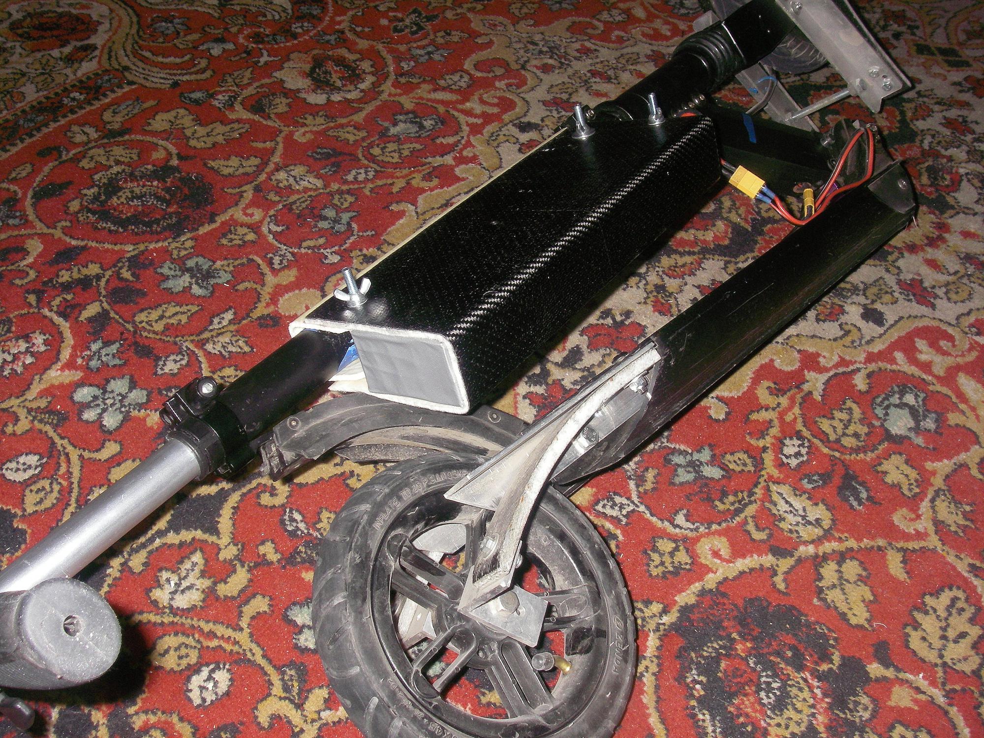

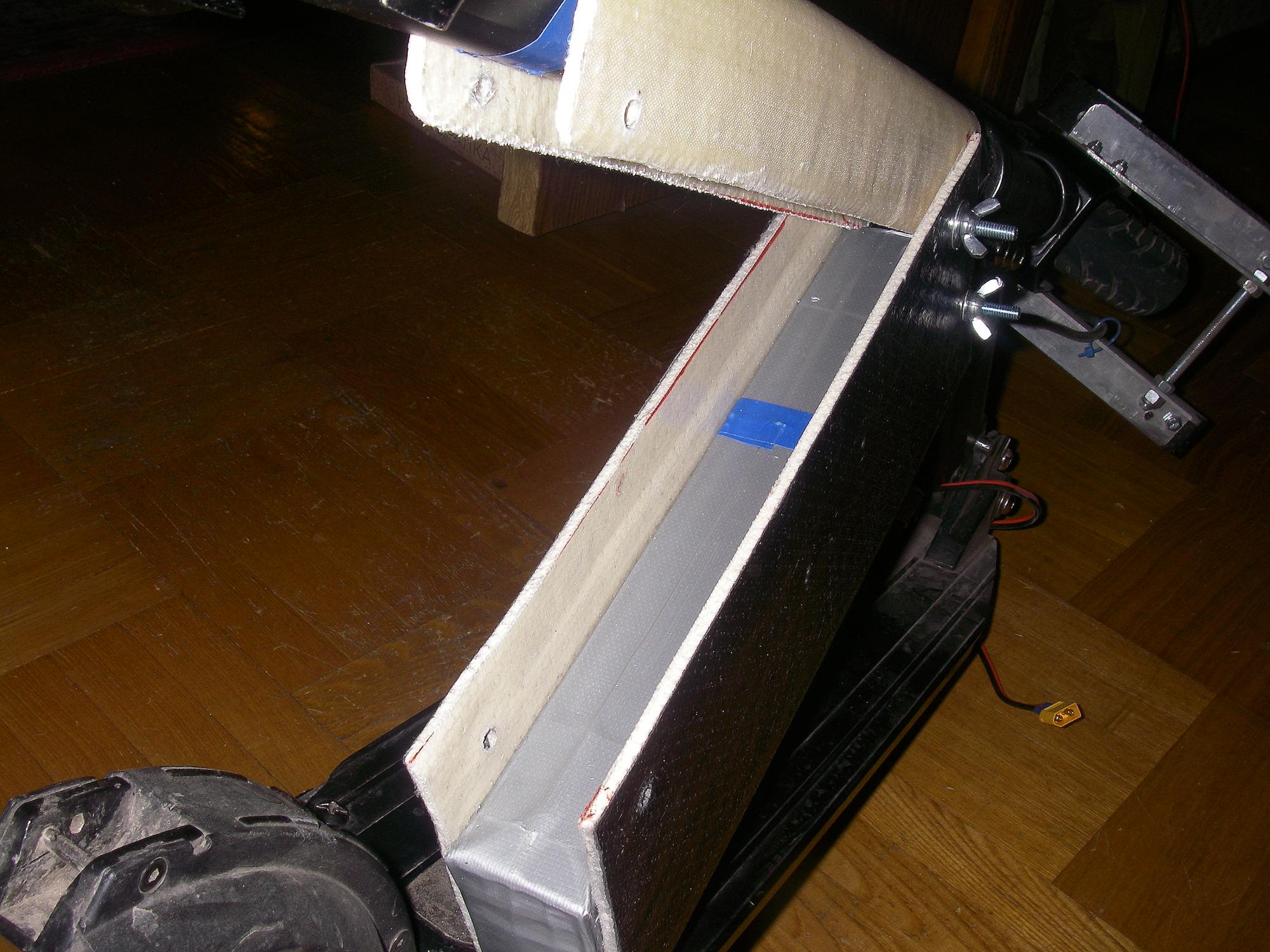

кот ленивый
Мою конструкцию может повторить каждый -состоит из 2х частей, гнется из металла, выклеивается/печатается изпластика :wow:
vip69
#27
Цитата: кот ленивый от 28 Июнь 2019 в 16:01гнется из металла, выклеивается/печатается изпластика
На самом деле, может и просто, но все равно — если бы больше пояснений, фото отдельных частей, подробнее описание последовательности операций...
Некоторым 10раз женой болгарина взмахнуть и пяток швов сварочником — на 20мин, а большинству — непосильнвя задача.
Даже готовую сумку повесить на трубу — не для всех простая задача. Я тоже думал — "как и из чего" дольше, чем потом делал.
kugoo s3, 100+110+ кг ;)
кот ленивый
Цитата: vip69 от 28 Июнь 2019 в 21:00Я тоже думал — "как и из чего" дольше, чем потом делал.
Я тоже :-)
Внутренний "швеллер" по размеру трубы( надежней проложить тонкой резиной), наружный - в размер батареи. Весь пакет стягиваем болтами. Низом опирается на хомут. Желающие могут сделать крышки.
Fokan
[user]кот ленивый[/user], а какая емкость получилась и оставили ли основной в деке?
RS New Vision
Катаю на xiaomi 365 pro
кот ленивый
Эта батка  вытащена из деки на 30 18650х.

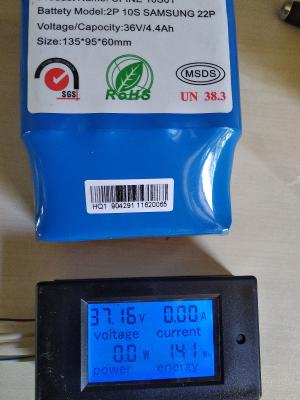

vip69
#33
Цитата: inwin от 02 Июль 2019 в 14:44из элементов, которые сам выбираю.
В идеале — конечно да. Но 6е все готовы взять горсть элементов и собрать полноценную батарею. Электрически и механически.
Я вроде и мог бы купить и спаять (благо паяльником умею пользоваться, но все равно считаю райку не лучшим способом), но... решил рискнуть и пойти простым путем — готовую гироскутерную батарейку пристроить в параллель. Понятно, что самосбор был бы круче, но... И мне она дешевле обошлась, чем самосбор. А емкость я намерял 141втч при разряде током 3,66а (2 лампочки по 60вт).
На полный заряд она приняла перед этим  153ач.
При том что заряжал свежекупленным гироскутерным зарядным с гордой надписью 2а, и с реальным током 0,9а. Медленно и печально.
