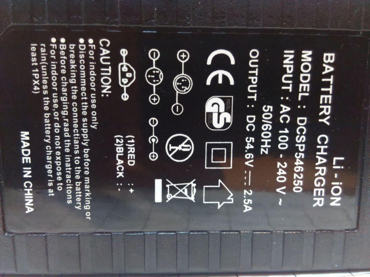

Уважаемые,такой вопрос...Сегодня гавкнулась зарядка...При заряде гупнуло,аж кошка до потолка подпрыгнула, и стало,индикатор потух.Залез носом во внутрь.Сгорело два диода на мосту и полевой транзистор 10 А,ну и предох-ль соответственно. Всю эту лабуду перепаял.нагрузку запилил лампами, проверил.Все работает.На тело подключать боязно,вдруг опять стрельнет. Может есть у кого светлые мысли по причине цього лыха и куда можно копнуть,хоть пальцем покажите? Спасибо!
При подключении зарядного мигают красный и зеленый индикатор,заряд не идет
