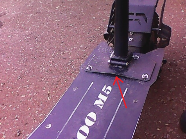

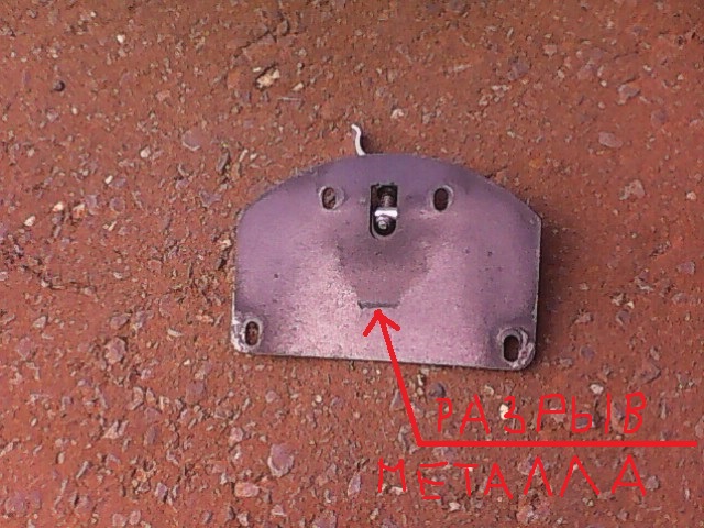

Следующая причина материться на китайских уродов из Куго, придумавших крепление сиденья ...
Я не имею в виду саму, качающееся на уродском шарнире, уродскую конструкцию сиденья с подпружиниванием стойки и пластиковыми демпферами, которые оторвутся через ...  :bw:  ..., которое пришлось почти сразу выбросить и поставить старое советское. В общем-то, сидеть можно и на фанерке, закреплённой на трубе.
Речь об основании самой стойки сиденья, которое закреплено на дэке.
У желающих кататься стоя, этой проблемы не будет, но, для любителей ездить сидя, там "зарыта собака".
Прошлым летом (из-за плохой погоды) не удалось часто ездить купаться по лесным дорогам (всего 1 раз), но в этом году сам ездил уже раз 5 и сын (чуть побольше). И началось ...

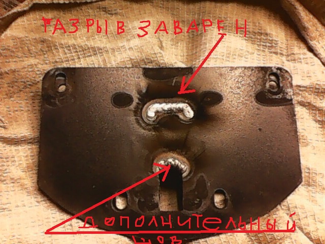

Сначала стойка начала скрипеть при её качании руками. Смутное понимание, что где-то начался разрыв металла не имело внешних признаков, но разборка и вид снизу показал наличие трещины по линии сварки.

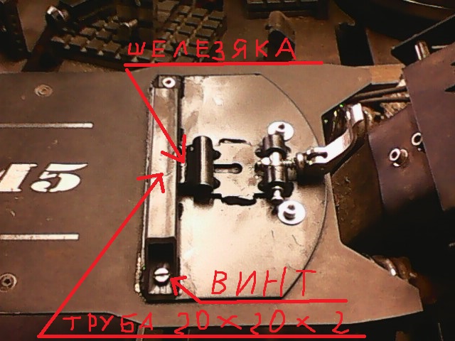

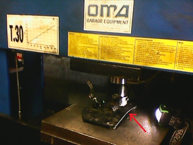

При дальнейшей эксплуатации начала выгибаться передняя кромка основания
Когда изгиб стал таким, что возникли опасения срезания двух передних винтов, решил выпрямить основание ...
и сделать ребро жёсткости.
Ребро-то я сделал из трубы 20х20х2, но сварного не было и несколько дней, оно просто препятствовало изгибу передней кромки, а разрывы металла стали более интенсивными.
Сегодня удалось заварить трещину снизу и сверху. Сделать дополнительный шов.
С верхней стороны основания было приварено ранее изготовленное ребро жёсткости и, при помощи железяки, оно было связано со втулкой оси складывания сиденья, чтобы вся нагрузка на изгиб была на ребро жёсткости.
Во время сборки пришлось ещё поматериться.
При не сильном закручивании ближнего (на фото) болта была сорвана резьба в деке ... 50 лет опыта работы и внешний вид остатков резьбы говорят мне о том, что дырка под резьбу была больше, чем надо и болт цеплялся только вершинками ... Пришлось просверлить насквозь и поставить длииинный винт (поэтому один болт старый - с внутренним шестигранником, а ближний - винт под отвёртку  :-D).
В результате, основание сидения стоит "как вкопанное" (пока) ...
но радости нет ... уверен - ещё что-нибудь сломается, сделанное этими погаными китайцами.
ЗЫ: пробег около 2400
наш вес - всего по 100 кг +- 3 кг (сын чуть поменьше, я чуть потолще)

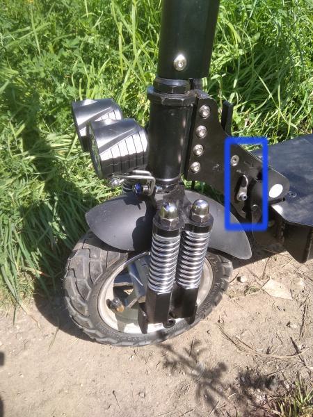

Доброй ночи, друзья!
Может кто подскажет где купить или заказать. Сломалась планка механизма складывания - с одной стороны полностью на 2 части, с другой пошла трещина. Если знаете где можно приобрести или сами хотите продать - напишите в личку или сюда! Фото взято с этой же ветки(спасибо)
ps: Дворец спорта обскакал и 15 павильон тоже - нету ни у кого( Али, Авито - тоже в шоке)

Цитата: Бабай от 26 Июль 2021 в 19:16но радости нет ... уверен - ещё что-нибудь сломается, сделанное этими погаными китайцами.

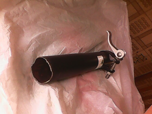

Ну вот ... сломалась стойка сиденья.
Додумались - без усиления нижней части миллиметровой трубы стойки кусочком более толстой трубы, приварить её к основанию ... разумеется её порвало по ЗТВ (зоне термического влияния).
