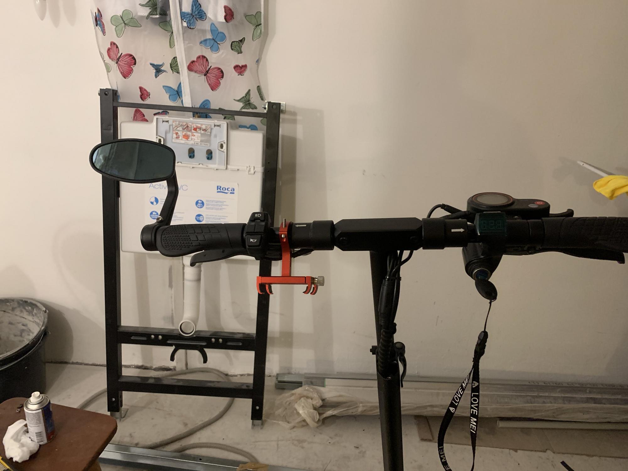

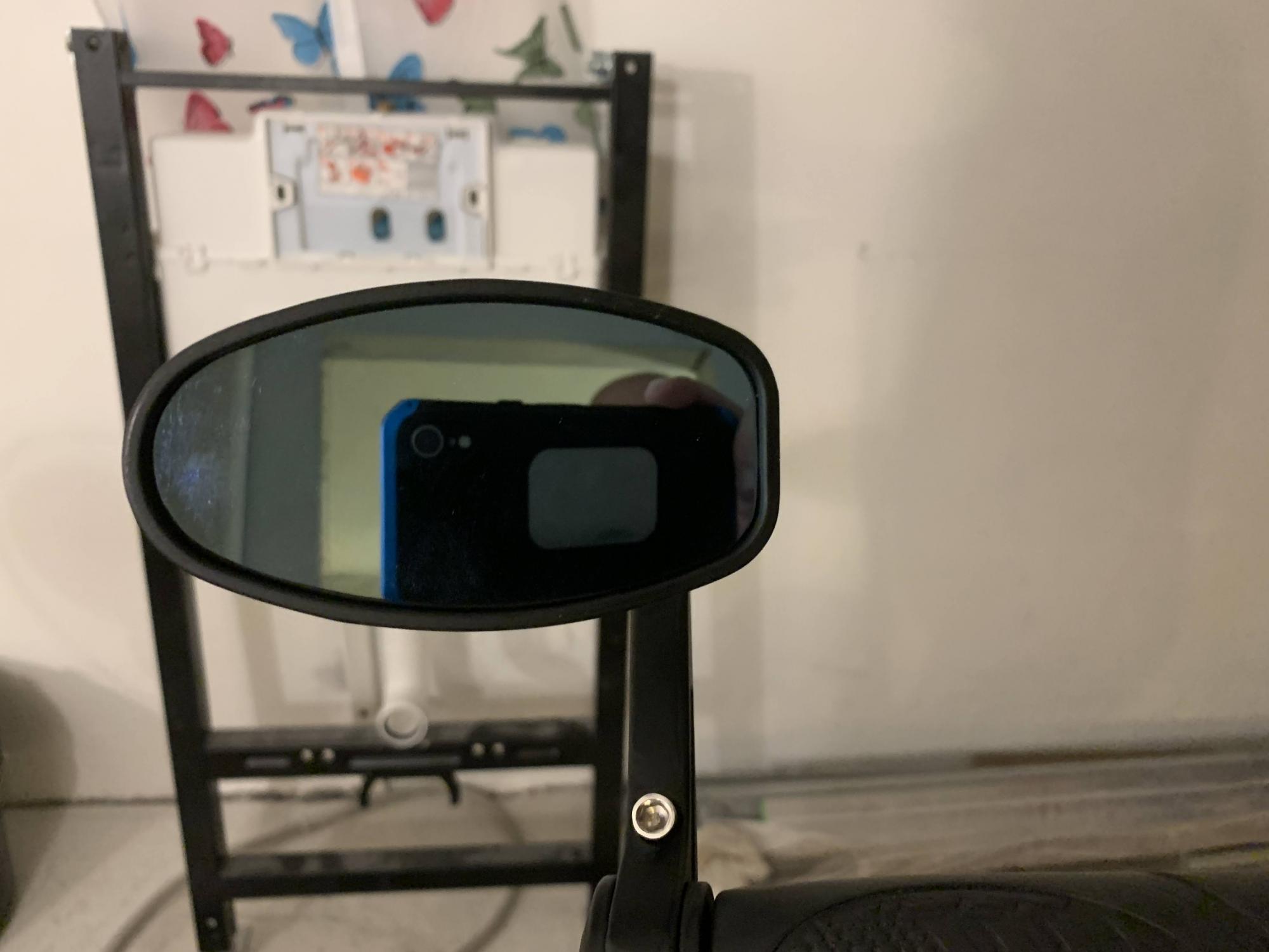

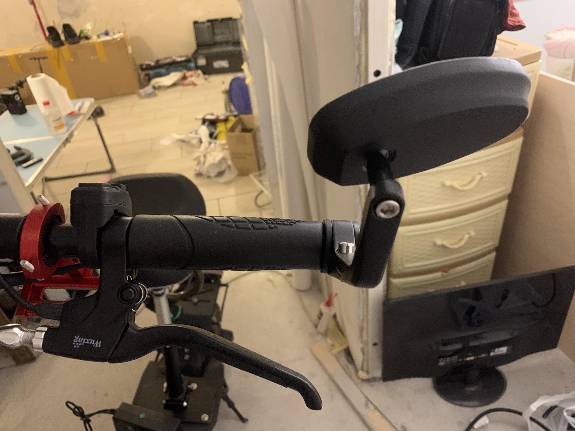

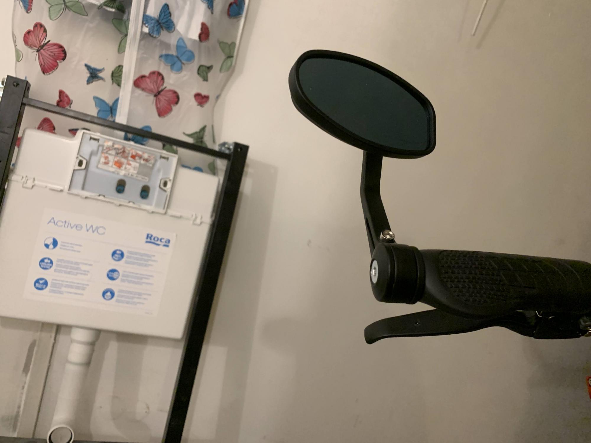

  Вчера наконец то получил боковое зеркало заднего вида. Переживал что крепление не подойдет для Куги, но опасения были напрасны. Пришлось немного подрезать резинку что вставляется в руль, буквально на пол милиметра, по другому она не влазила, и с обратной стороны под гайку положил шайбу гровера, что бы при зятягивании шестигранника гайка не проворачивалась. Все встало отлично, зеркало настроил, сегодня с ним уже ехал до работы. Само зеркало отличное! Металлический каркас, да и само зеркало нормальное. Единственное что в таких зеркалах, отражается Бог :bw:.....знает что... Но проблема эта всех небольших зеркал.
А так покупкой доволен, на м5ом это выглядит весьма интересно.

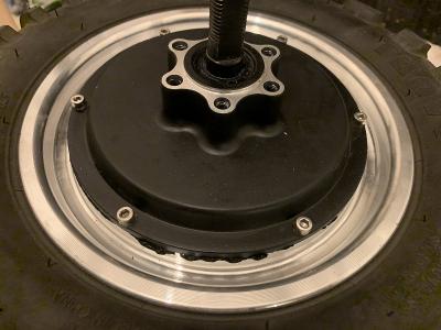

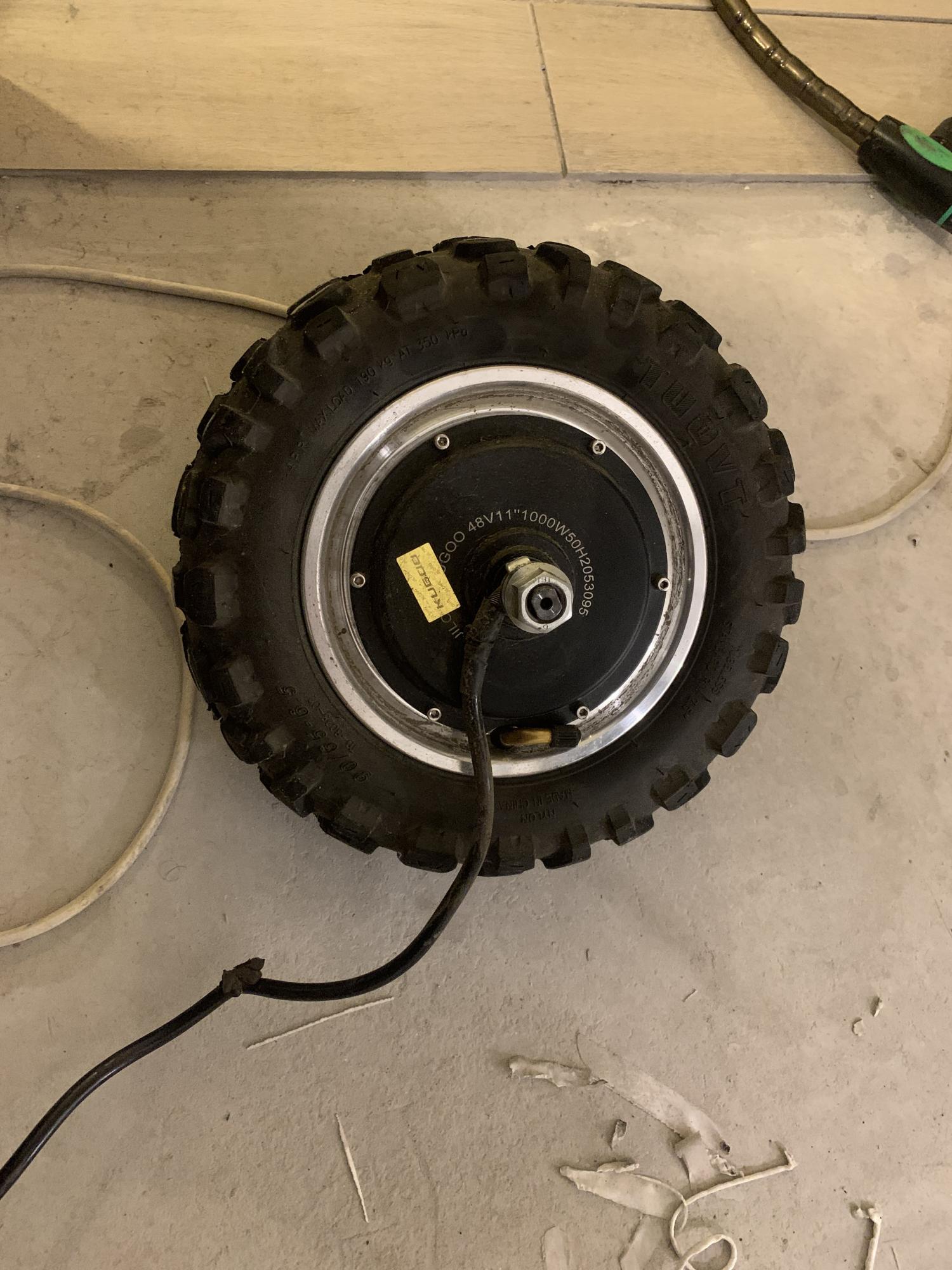

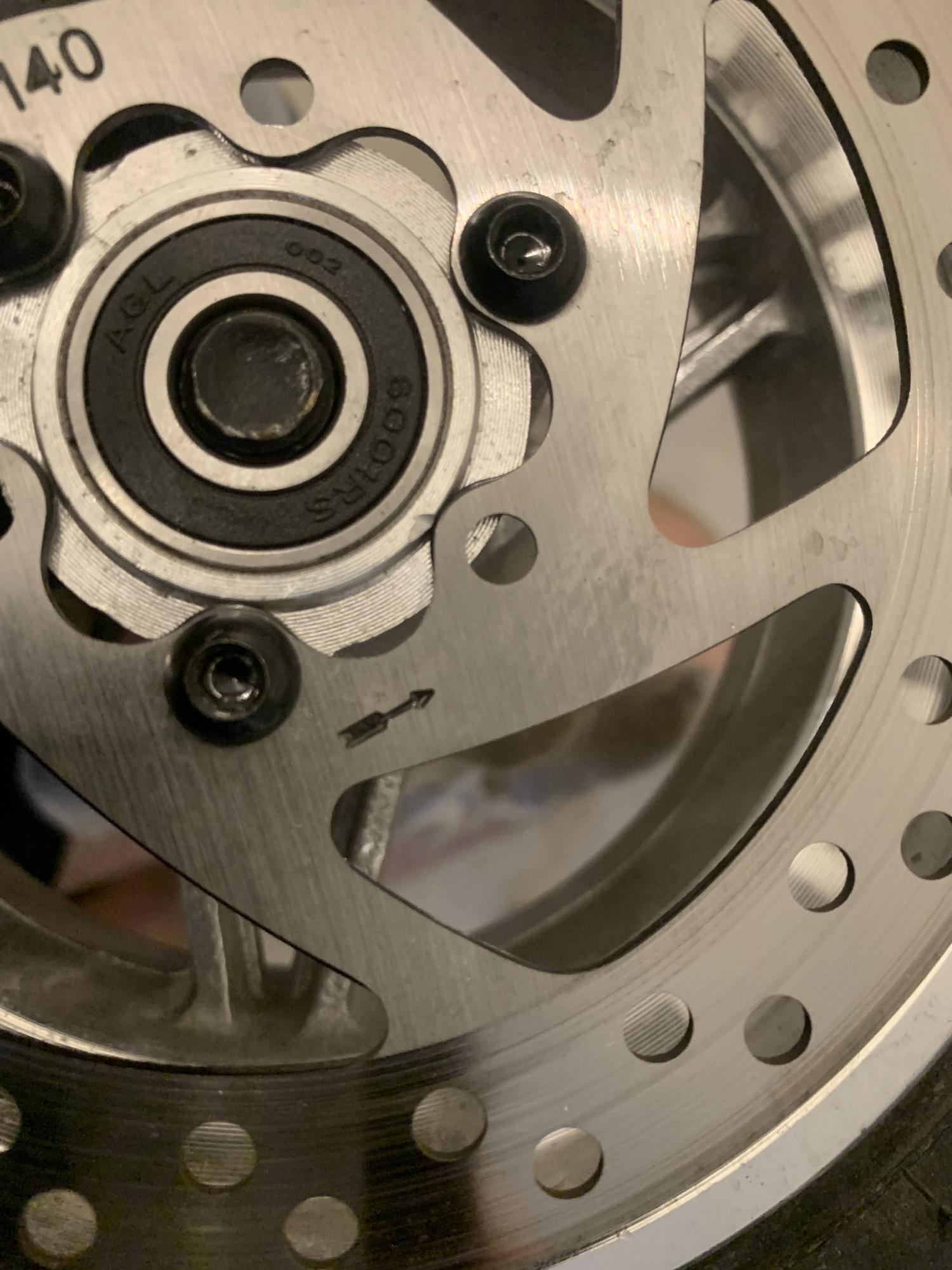

  Так же хочу поделиться опытом гидроизоляции заднего мотор-колеса на Kugoo M5 Sport. Так как в интернете я не нашел именно по последней ревизии не каких гайдов.
  Вообщем колесо снимается не сложно. Подключено оно через силовую колодку на винтовом соединении через гайки. Что кстати очень хорошо, на предыдущих ревизиях с этим были проблемы.
Разбираем колодку, вынимаем провод их деки, откручиваем две гайки на 19 вроде.
Колесо снято.
После откручиваем тормозной диск. Дальше откручиваем все шестигранники от крышки, с обоих сторон.
Теперь самое интересное, располовинивание.
Я положил колесо на два выступа, что бы шток не касался пола. С помощью выколодки (деревянного бруска) молотком бил по оси, без фанатизма, поочередно переворачивая колесо. Относительно легко снимается крышка от куда идет провод.
В противоположной там где тормозной диск крепится, снималась сложнее, видимо потому что подшипник в крышке. Мне пришлось сперва ротор от статора отделить, делается это не сложно. Так же фиксируем колесо в подвешенном состоянии, освобождая пространство для выхода ротора, с низу кладем какой нибудь демфер, типо тряпки. и давим на ось деревяшкой. Но аккуратно, так как магниты пытаются притянуть его обратно.

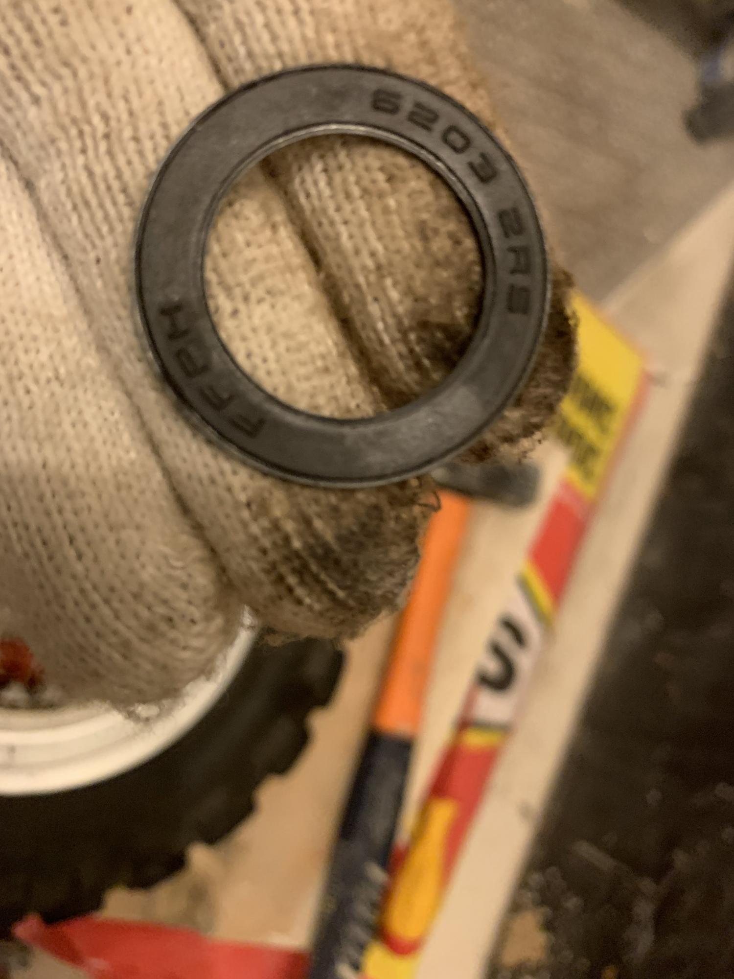

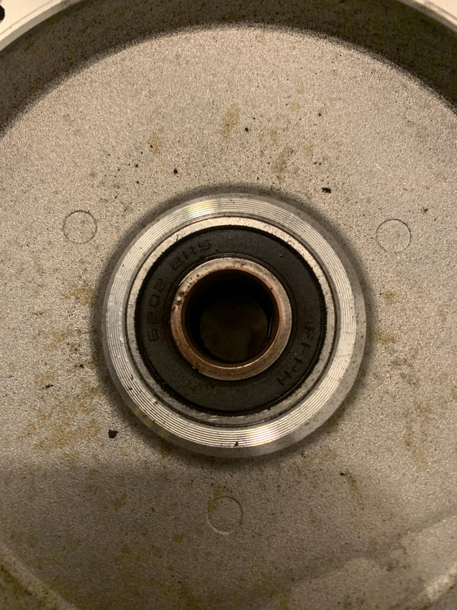

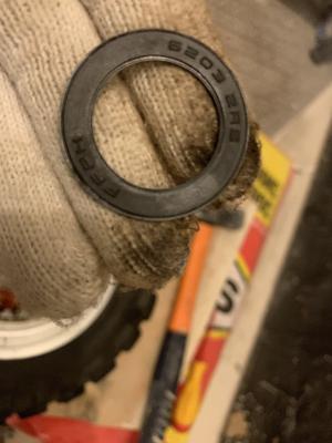

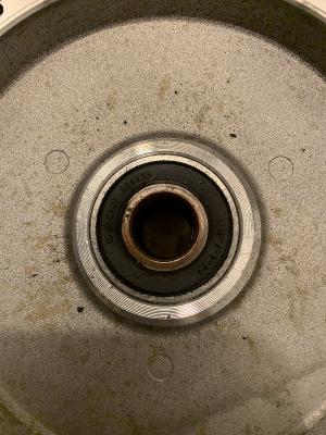

ВАЖНО! Подшипники там стоят разные!!! В крышке где тормозной диск Подшипник: 6202 2RS  (непонятной фирмы FFPH)
С другой стороны подшипник что стоит где провод : 6203 2RS.
Я предпологал что с подшипником у меня что то не так, так как в немотором положении колеса имелся небольшое биение.
Но так как закуплены были 6202 2RS - 2 штруки, менять его не получилось :-\ ну блин кто же знал что такая подстава окажется...
Вообще всем рекомендую после покупки сразу отдавать человеку с руками либо в проверенный сервис, где разберут колеса и поменяют хотя бы смазку в подшипниках. На нормальную консистентную, а не на китайский вазелин.
У меня в одном подшипнике было смазки на 10% максимум, на втором 30%. И все бы ничего но вот этот вазелин ихний уже начал покрываться коричневым налетом, что говорит о том что через пол года они просто заржавеют.
По хорошему сразу меняйте подшипники на нормальные! Я вот взял в магазине Всеинструменты.ру там есть итальянские по цене 200 р за штуку. Человек знакомый на Ксяоми 365 их ставил и говорит проблем не было. Ну посмотрим я же пока просто вымыл старую смазку и забил нормальную. Стало лучше, но в перспективе следующего разбора обязательно буду менять.
И да! Самокату 3 недели, пробег 600 км. Так что не советую не оттягивать этот момент.

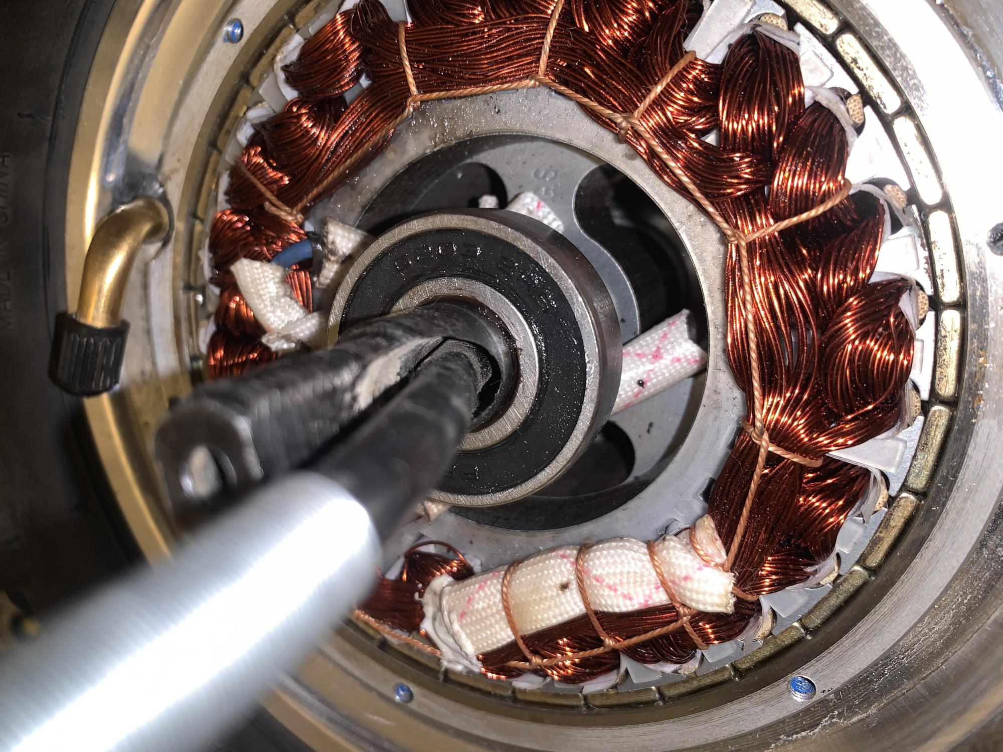

По поводу самой гидроизоляции.
Увы у меня небыло лака что бы пропитать обмотки, по этому пока решил просто засиликонить место посадки крышик и отверстие через чего выходит провод.
Герметик использовал с автомагазина черный.
Поверхности обезжириваем и наносим со стороны внутреннего торца, тоненьким слоем в 2 мм. Выжидаем 10 минут, и закрываем крышки. Тут без выколотки тоже не обойтись. Ну а дальше сборку в обратной последовательности.
Почему то самокат стал ехать лучше. Не накат а отклик на рычаг газа, и как будто мощность возрасла... Не знаю может это субъективно, но эффект мне нравиться.
Вот теперь только одна мысль беспокоит, как будет разбираться колесо в следующий раз после герметика.

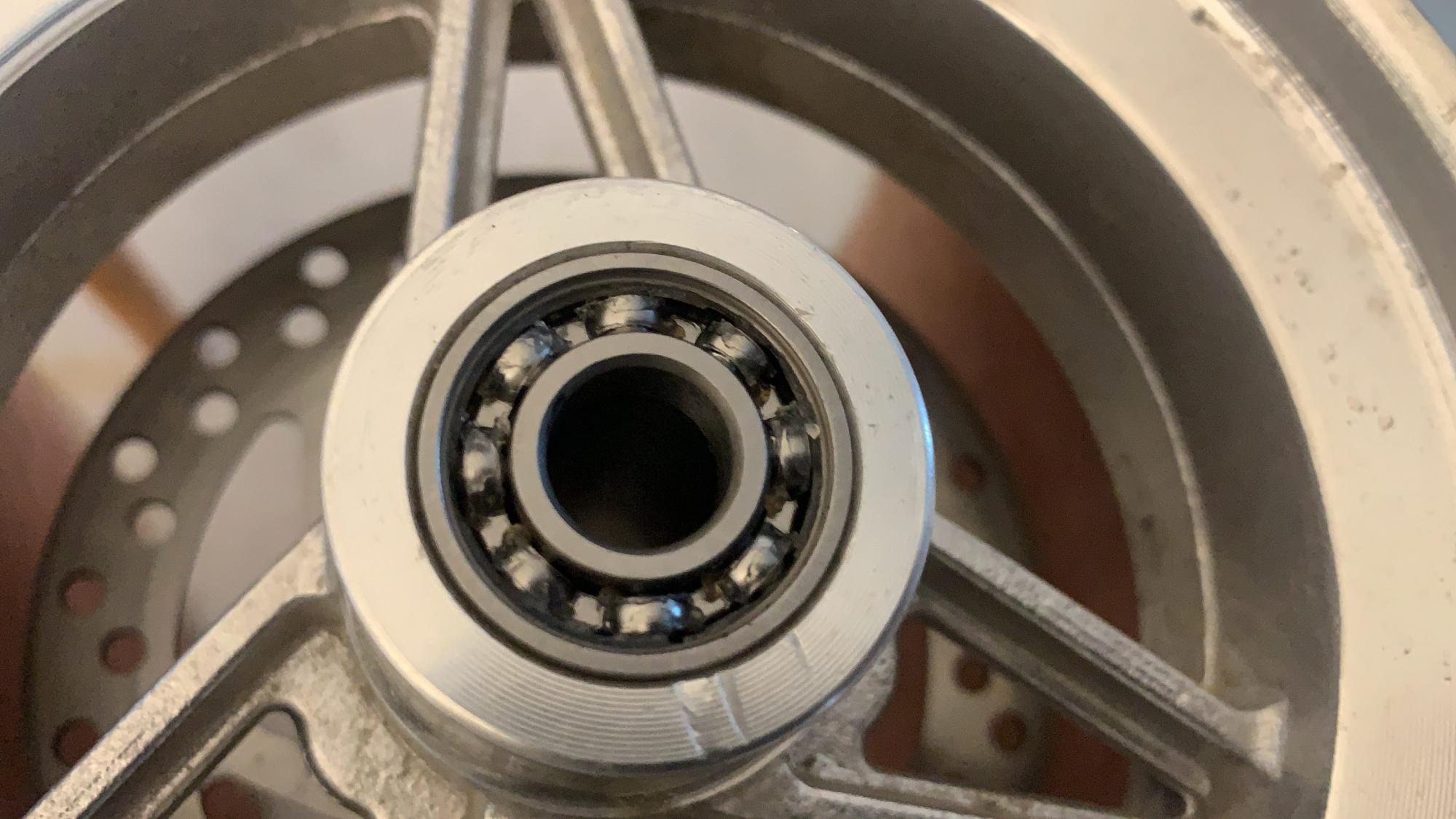

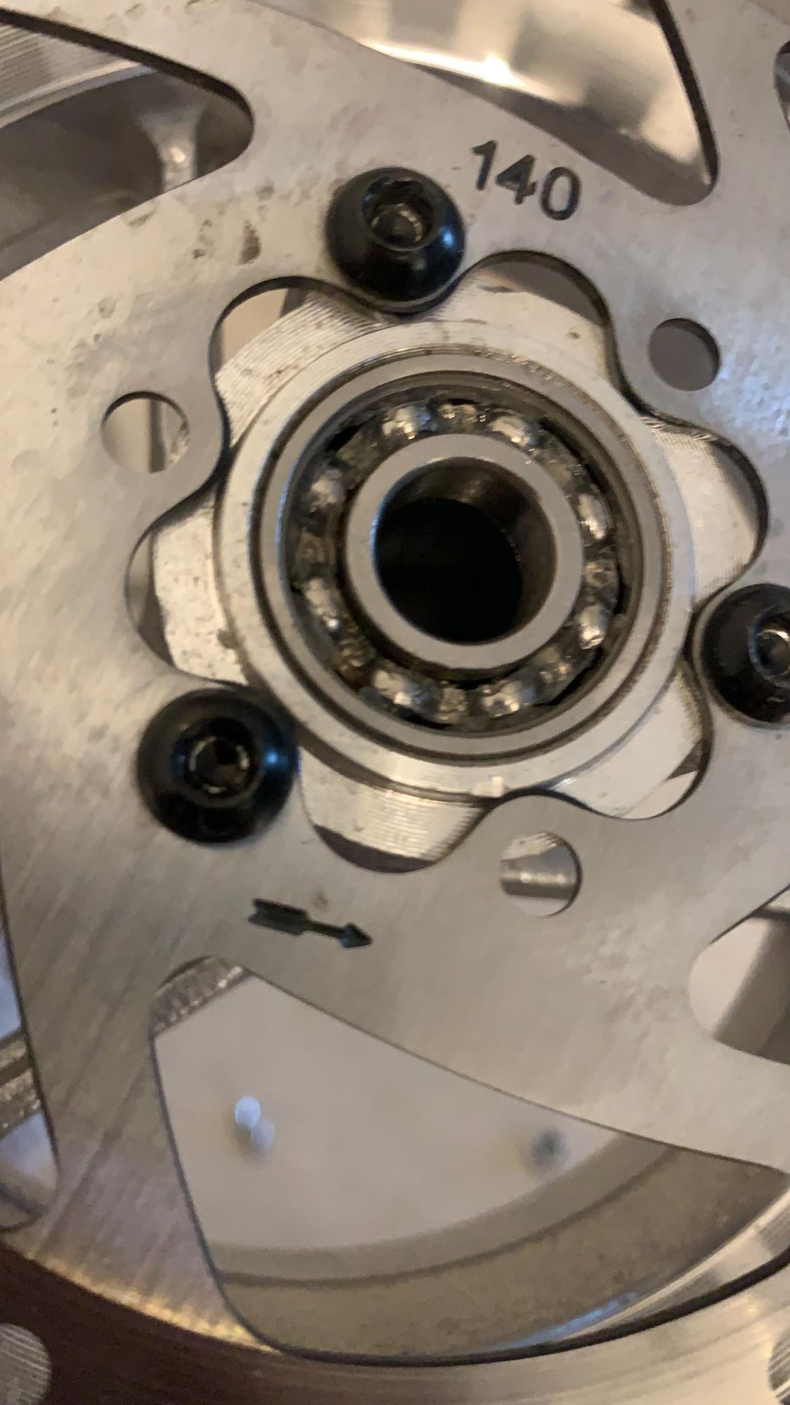

В продолжении хочу добавить пару слов о передних подшипниках.
Смазка опять же неизвестный вазелин с отличной гидроскопичностью даже не смотря на пыльники :bw: Мало того эта смазка не смазывает подшипник а она просто налепает на ролики и даже не катается трущихся мест... Это было на заднем так.
На переднем в целом ситуация казалась бы получше.
Но... Только с одной стороны...)
С противоположной ситуация оказалась печальна...
Смазки мало, смазка отвратительного качества.. и мы видимо уже начало корозии...
И это было на 300 км пробега, в первую неделю эксплуатации...
Так что ребят не затягиваем, если кто хочет на данном аппарате ездить долго и счастливо, то хотя бы вымыйте старую смазку и добавьте нормальную консистентную. Я использую дорогую. Но хотя бы литол. Это лучше будет нежели вот этот китайский вазелин.
Подшипники спереди: 6001RS

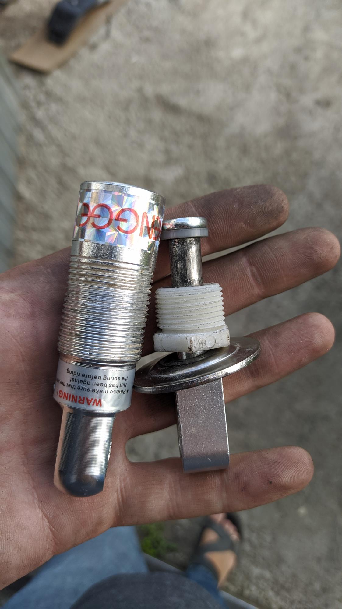

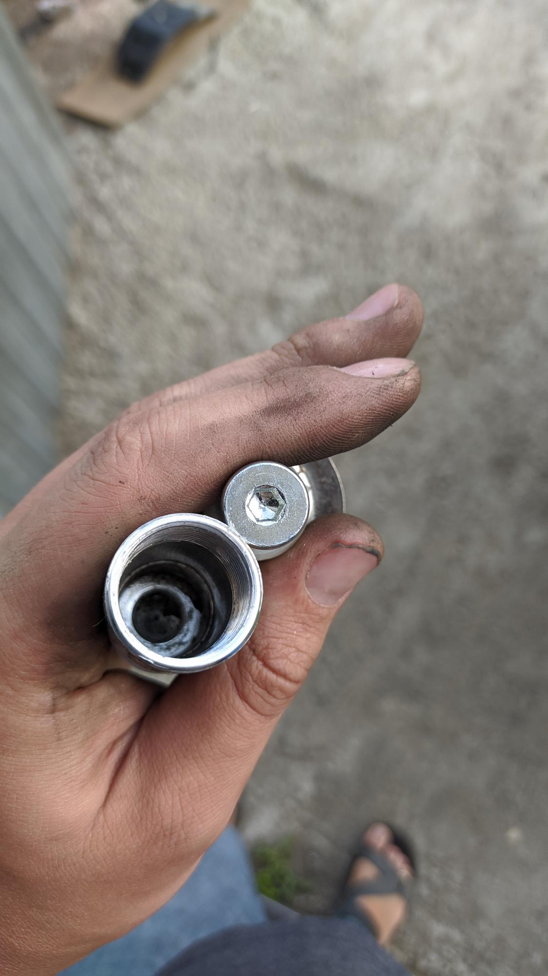

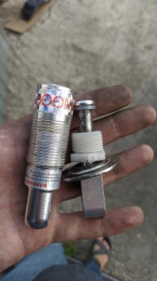

Цитата: Yorg от 31 Авг. 2020 в 14:11Кто подтягивал рулевую колонку изнутри, кто может сказать какой шестигранник там нужен? И где вы такой взяли?
Вобщем там между подшипниками дистанционная втулка. Я ее укоротил на на 0.5-0.7 мм и все зажалось, даже немного тугим стал руль. Шайба была толстая, можно не менять, а вот болт лучше заменить. Для этого придется резьбу нарезать.

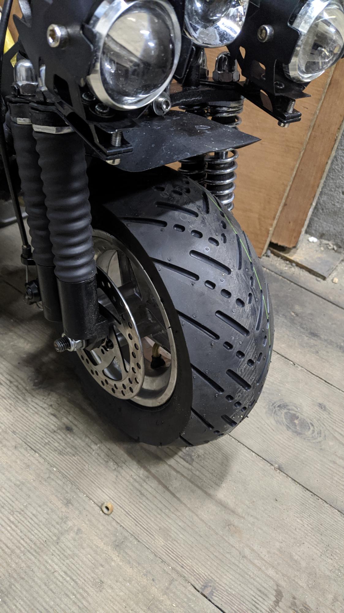

Пробег 400, решил заменить резину. Заодно перевернул тормозной диск и проверил подшипники. Пальцами чувствовались какие-то перекаты, подумал что в обойме образовались ямки. Заменил, добавил смазки (под рукой оказалась FEBI для ступичных подшипников Мерседес)). Проехал ещё 50 км, управляемость +, руль не скачет на плитке и асфальте.
Вот такой бред у нас вместо амортизаторов ((

Я уже тоже изучил их конструкцию)... Но на задние ещё легко подобрать на алике. Длинна 125 мм. А вот с передними пока беда... Не аналогов и не сделать с ними ничего нельзя...
lubeer
Цитата: Yorg от 04 Сен. 2020 в 15:51А вот с передними пока беда...
У меня там даже жидкость какая-то есть, прокачал немного (шток без пружины тянул и толкал в вертикальном положении) и термоусадку одел на пружину для защиты от грязи - теперь не пробивает.
