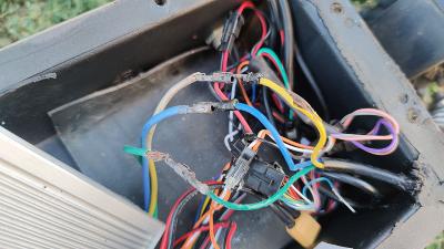

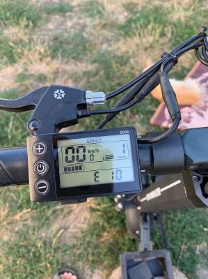

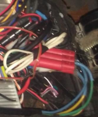

Всем привет... ехал и перестал работать газ... мотор не реагирует. На мониторе пишет Е10.
Оказалось что клеммы от контролера к мотору погорели вообще жестко...
Вот фото я их уже обчистил немного... но все равно видно.. там видно что они уже окислились были даже.
Что нужно делать а то я вообще ноль... посмотрел все вроде в норме только клеммы сплавило.
Может просто новые клеммы поставить??
volk0001
[user]Jular[/user], я себе поставил силовые бананы, больше ничего не подгорает) Можно впаять разъем МТ 60, в отличие от бананов его проблематично расключить неправильно.
Jular
Цитата: volk0001 от 24 Авг. 2020 в 14:30, я себе поставил силовые бананы, больше ничего не подгорает) Можно впаять разъем МТ 60, в отличие от бананов его проблематично расключить неправильно.
я скрутил провод к проводу все равно ошибка Е10.... может проблема в моторе?? сейчас попробую разобрать.. или же контролер сгорел.... мотор не реагирует вообще.
Иван Сусанин
Цитата: Jular от 24 Авг. 2020 в 09:08Может просто новые клеммы поставить??
Я клеммы сразу выкидываю. Пайка, термоусадка.
Jular
Ну так я скрутил  провода... все равно не работает, толку тогда паять их...
Вот такая ошибка

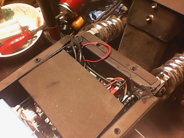

Цитата: Бабай от 30 Июль 2020 в 15:38Сегодня приехали из kugoo-russia.ru и увезли на диагностику.
Самокат привезли через неделю вместе с актом сдачи-приёмки,
но сообщать было нечего, кроме того, что ничего не изменилось.
Подсказали только - почему одометр не сохраняет общий пробег. Оказывается, чтобы сохранялся пробег, надо сначала выключить комп, а потом зажигание.
По результатам диагностики из акта следует, что всё в порядке.

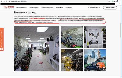

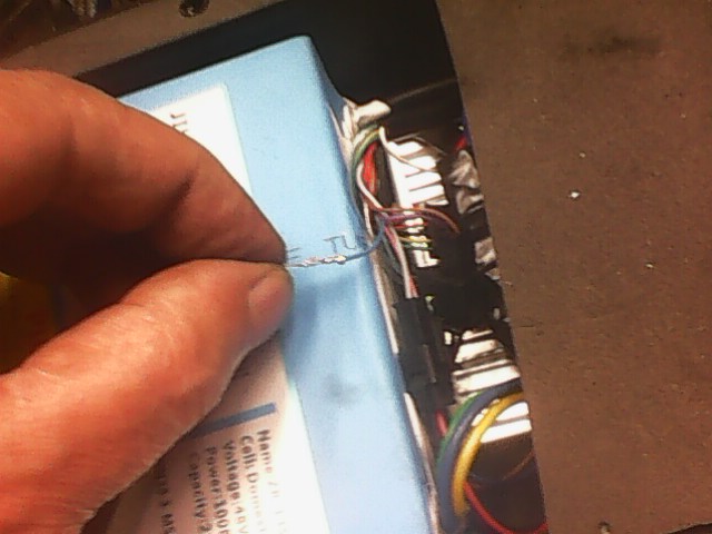

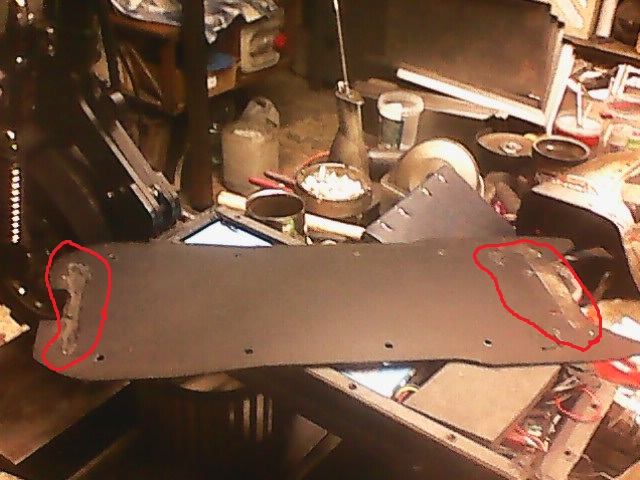

Однако, когда на работе представилась возможность вскрыть батарейный отсек, стало очевидно, что самокат просто провалялся в гарантийном ремонте неделю и ничего с ним не делали. А акт - простая отписка.
Это следует из того, что крышка была приклеена герметиком ещё в Китае (или в Российском подвале, в котором собирают KUGOO из запчастей). Крышку еле оторвал, хотя она была приклеена герметиком только спереди и сзади.
Как могла быть произведена диагностика, если не открывался батарейный отсек?
Мне могут возразить представители https://kugoo-russia.ru/company#team - крышку открыли и снова приклеили при гарантийном обслуживании ...

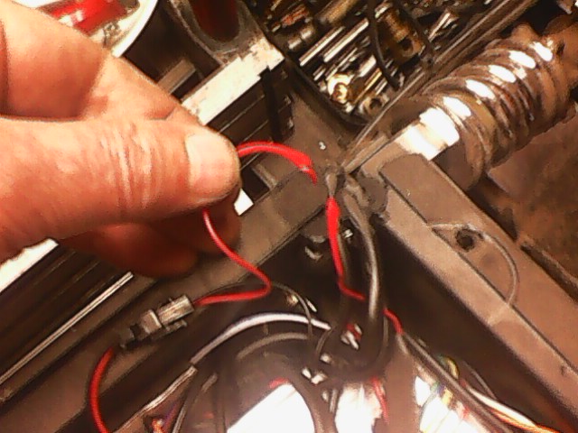

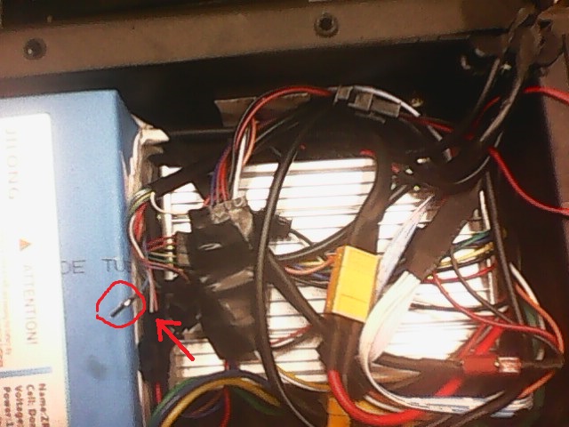

Тогда значит, что после гарантийного ремонта появился отключённый неизвестно откуда провод?
Вот он откуда ... наверно из этого разъёма ... но я втыкать не буду.
Побоялся вытаскивать контроллер, чтобы посмотреть не левое ли это фуфло.
Так что какой контроллер у меня - я не знаю.
Опять же, значит при установке крышки в гарантийной мастерской под неё подсунули провод, который оставил оттиск на прокладке?
Да подсунули так, что при вкручивании болта порвался провод
Может поэтому у меня не работают ёлочные гирлянды по бокам ... Но они мне и не нужны.

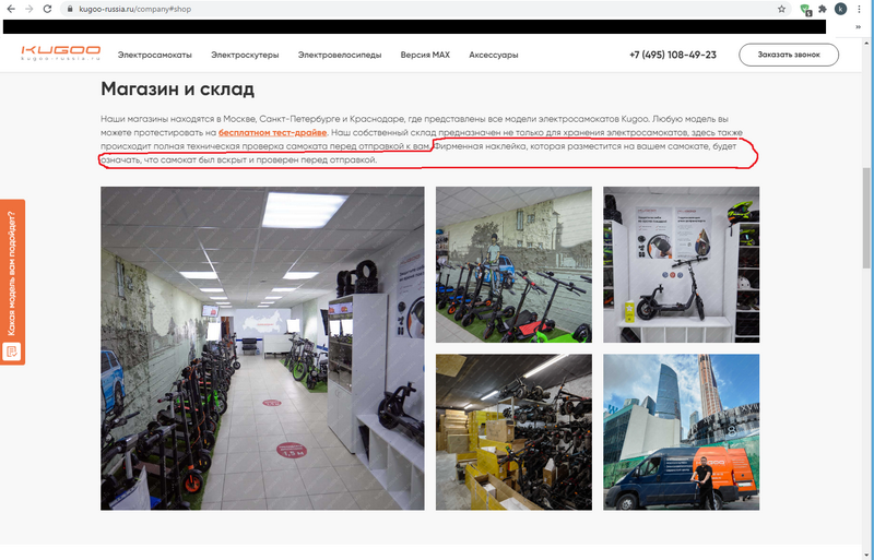

Вывод: запомните этот адрес https://kugoo-russia.ru/company#shop и обещания, что самокат будет вскрыт и проверен.
Никогда там ничего не покупайте, поскольку они так относятся к качеству своих поставщиков и ничего не проверяют. И не ведитесь на отзывы этого сайта. Там нет ни одного отрицательного отзыва. Мой отрицательный отзыв они тоже не опубликовали.

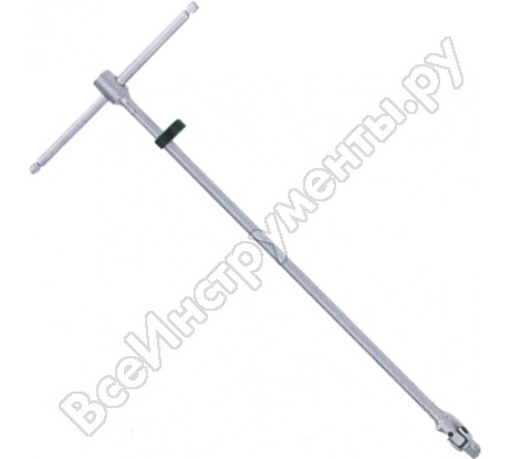

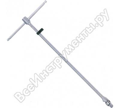

Кто подтягивал рулевую колонку изнутри, кто может сказать какой шестигранник там нужен? И где вы такой взяли?
Андрей994
Шестигранник на 8 и удлинитель у меня 500
galaxy80
Цитата: Yorg от 31 Авг. 2020 в 14:11Кто подтягивал рулевую колонку изнутри, кто может сказать какой шестигранник там нужен? И где вы такой взяли?
Я два раза пытался подтянуть колонку, но она затянута до упора. Использовал автомобильный набор инструментов, из него : два удлинителя и вороток + плюс удлинитель поворотный + бита на 8.
Но проблема оказалась в механизме складывания, подтянул снизу гайку и стало гораздо лучше.
