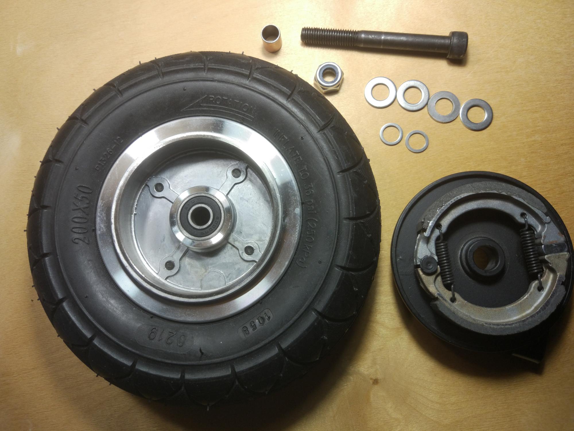

Цитата: Serg_On_Kugoo от 06 Авг. 2019 в 00:04дистанционная стальная втулка с внутренним диаметром 10 мм, внешним - 13 мм и длиной - 18 мм
Вытачивали или есть готовая в продаже? И еще просьба - сделайте пару снимков колеса, вид снизу, чтоб все зазоры были видны плюс ручку тормоза .
PS. А что, в комплекте не была ось в виде 10-мм винта? У меня вот что:

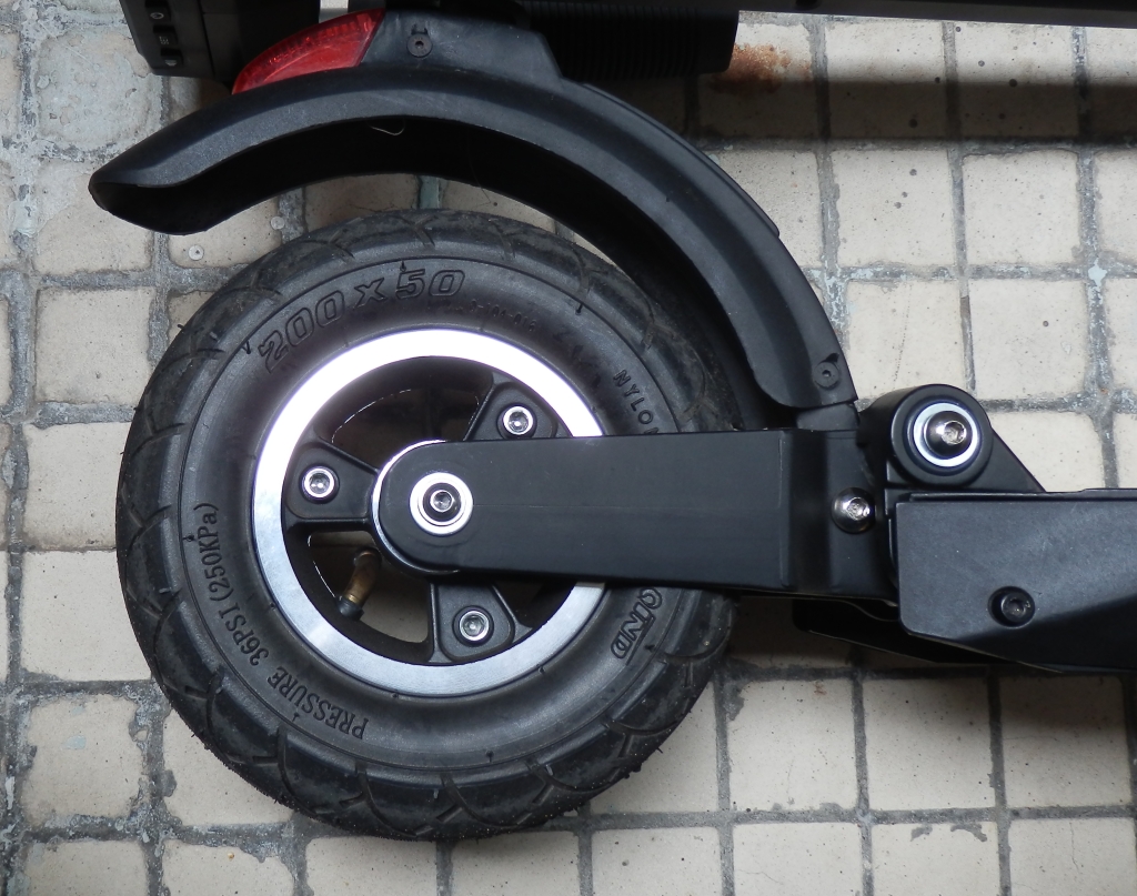

Serg_On_Kugoo
Цитата: Vox от 12 Авг. 2019 в 13:45Вытачивали или есть готовая в продаже?
Да, вытачивал ось и втулку. Есть подходящая ось и втулки для колеса с шиной 200х50 -  https://ru.aliexpress.com/item/32947621340.html?spm=a2g0v.12010612.8148356.1.7058e3f7aJDX41 Но я не хотел делать необратимые изменения вилки самоката и потому остановился на варианте Зорга из фильма «Пятый элемент» — «Если хочешь что-то сделать хорошо, сделай это сам!» :)
Нет особого смысла делать дополнительных фото - там нет ничего интересного. С одной стороны внутренняя втулка подшипника колеса непосредственно опирается на перо вилки, с другой стороны - втулка поджимает подшипник, фиксируя колесо от смещения вдоль оси; на втулке свободно сидит крышка тормозного механизма - от перемещения крышка фиксируется винтом на перо вилки.

[user]Serg_On_Kugoo[/user], это стандартное колёсико, внутри опорная втулка 10мм., замена подшипников на 16101RS и замена втулки на 12мм. по месту по идее вообще не потребует никакого подтачивания, получу подшипники - попробую.
MoRoman
Цитата: Сергей_1959 от 22 Авг. 2019 в 12:32замена подшипников на 16101RS и замена втулки на 12мм.
это дурной подшипник и чаще продается за неадекватные деньги, для минимизации расходов можно взять трубку 10x6 вставить её в пазы вилки и насквозь пройти шпилькой на 6, с двух сторон колпачковые гайки. Будет нарядно и надежно.
Сергей_1959
[user]MoRoman[/user], я хочу сохранить стоковую ось со стоковой-же фиксацией в пазах. Можно заменить 16101RS на 6200/12 и подточить сток на 1мм. с каждой стороны, не получится - рассверлить вилку под сквозной болт М10х80 вообше не проблема.

Цитата: Сергей_1959 от 22 Авг. 2019 в 12:56Можно заменить 16101RS на 6200/12 и подточить сток на 1мм. с каждой стороны
Получил 6200/12 подточил ось на 1мм.(железо мягкое, ось в патрон дрели и 3-хгранным напильником подтачивается элементарно), установил новые 6200/12 взамен 6200, заменил попутно стоковые винты на нормальные из нержавейки, колёсико накачал до 2-х атм. Всё, ничего больше не потребовалось, разве что колпачок ниппеля пришлось снять, цепляется за вилку. Завтра испытания и фотки если кому интересно.
Добавлено 04 Сен. 2019 в 22:59
Цитата: MoRoman от 22 Авг. 2019 в 13:31заглядывал в своё - посадка подшипника 100% не сквозная
Да, в моём аналогично гнёзда под подшипник не сквозные, но замена 9мм. на те-же 9мм. ширины, поэтому ничего не выпирает.
Сергей_1959
Ну в общем ничего нового, всё как у всех. Из плюсов: мягкий устойчивый ход, не скользит и не заносит по плитке, скорость по прямой 20км/ч. что вполне нормально. Минусы: упала тяга и сильнее греется мотор, в горку ещё тянет но на пределе. Короче вариант для зимы, на постоянной основе использовать не хочется, кто знает, возможно ситуацию изменит запененная покрышка.
