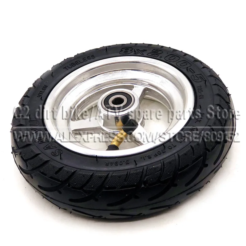

Цитата: vip69 от 26 Июнь 2019 в 15:58вот это - напрягает...
поэтому я бы предпочёл вот это колесо
оно 5 bar и бескамерка, можно герметика налить и не бояться мелких проколов..
собственно мне такое приехало для клиента, ещё подшипники жду и буду ставить, потом расскажу..
PS оно конечно потяжелее, но оно покрепче однозначно, держал в руках и то и другое.

MoRoman
Цитата: vip69 от 26 Июнь 2019 в 16:21все таки бескамерка при таком мелком размере... чуть приспустило и вполне может провернуть и прощай давление.
не вижу проблемы.. покрышка кстати толстая на ощупь... плюс герметик сразу в него... думаю, будет намного лучше..
Цитата: vip69 от 26 Июнь 2019 в 16:21какой у него реальный диаметр полностью накаченный и какова ширина по покрышке и по подшипникам?
диаметр 200 с каплей (неудобно мерить, штангеля моего не хватает), ширина по покрышке 50, по подшипникам 48 намерил..

Цитата: MoRoman от 26 Июнь 2019 в 16:07собственно мне такое приехало для клиента, ещё подшипники жду и буду ставить, потом расскажу..
вобщем как общал - рассказываю.
были куплены:
Колесо (закончилось у этого продавана, но найти такое не проблема) https://ru.aliexpress.com/item/32914566021.html?spm=a2g0s.9042311.0.0.274233edm2aL4p
Подшипники 12*30*8 брал 2RS их больше люблю, чем ZZ https://ru.aliexpress.com/item/32997387393.html?spm=a2g0s.9042311.0.0.274233edm2aL4p
ещё потребуется втулка с внутренним диаметром 13-14 мм и внешним до 20 смело.. длина 30мм, эту втулку ставим внутри колеса между подшипниками, штатная не подойдет, она по внешнему диаметру 13мм, а у нас родная ось столько-же..
Вилку НЕ СВЕРЛИМ, вообще НИЧЕГО НЕ ПЕРЕДЕЛЫВАЕМ, ставится на штатную ось.
При установке немного разжимаем вилку руками, но при затяжке подшипники уходят чуть глубже и вилка в результате не имеет каких-то серьёзных напряжений.
Мне колёсико очень понравилось, для тяжелых пилотов самое то, что надо, тем более бескамерка и можно налить антипрокол и не бояться мелких проколов.
Колесо встаёт тютелька в тютельку, даже задевает отростками, но так чтобы цеплять - нигде не цепляет ,всё отлично  :wow:
Бонусом ещё и рисунок на покрышке как на переднем колесе.. мелочь, а приятно, наверняка перфекционистам душу согреет  ;-D

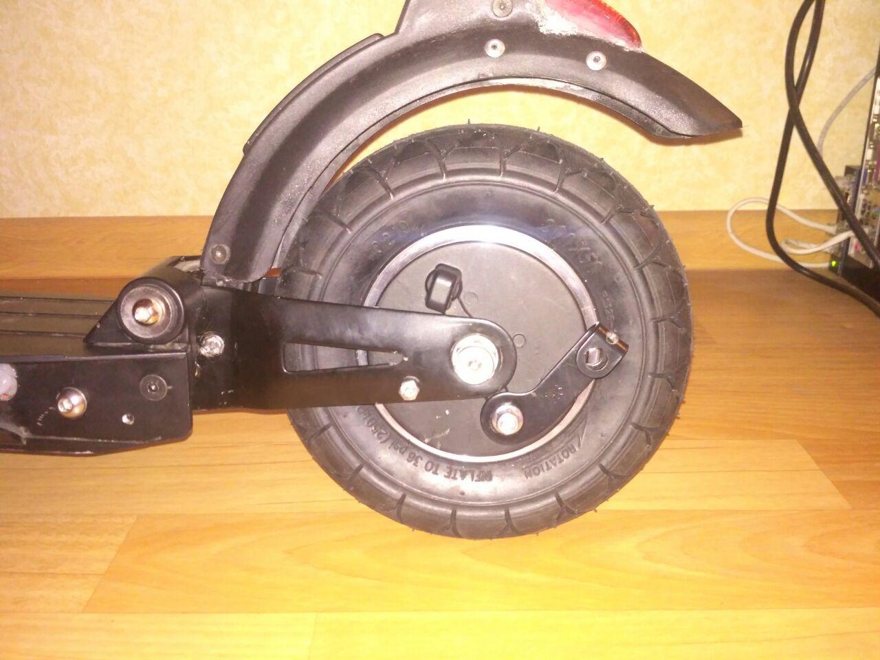

Юрий84
#28
Тоже воткнул такое https://ru.aliexpress.com/item/32976347371.html?spm=a2g0s.9042311.0.0.4d1133edgGVK1Z колесо.
Дабы не портить родную вилку докупил - https://www.decathlon.ru/oxelo-nabor-podveskatormoz-town-7xl_e1-id_8161741.html#anchor_ProductComposition
Вилка отлично разгибается и  рассверливается под болт от ВАЗа в качестве оси колеса (Артикул
2108-1001027). Все остальное встает штатно.
фото всего безобразия:
как итог:
-максимальная скорость на прямой снизилась с 33км\ч(по показометру) до 28км\ч.
-снизилась динамика разгона. теперь набирает медленно и вальяжно. снизился накат.
-на максималке постоянное потребление тока 14-15а (по показометру)
-соответственно снизится пробег. на родном в моем случае пробегает 12-13км, а с этим думаю потолок будет в районе 10км.
-ДА - стало намного комфортнее и тихо. более ничего не дребезжит.
как вывод:
с таким накатом задний тормоз нафиг не нужен  :laugh:
ибо до полной остановки с максималки накатом нужно метров 15. рекуперативного за глаза хватит.
в моем случае склоняюсь поставить родное и облизываться на литое с дисковым тормозом.
