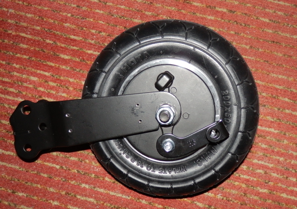

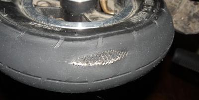

Можно решить сразу много проблем одним махом - взять AOVO Pro New со всеми плюшками, чем практически за те-же деньги докупать всё по отдельности на старую деку S3. Сужу по себе, поездив на таком уже хочется довести до ума свой старый аппарат, но получается очень небюджетно. Так и с пневмой, всё хорошо но больно быстро она стирается...так что ищу вариант на разборное колесо с хорошей нескользящей резиной.
Виталий40
крылом небось тормозили что так стерлось? надо было вариант с барабанным тормозом ставить как из прошлого поста

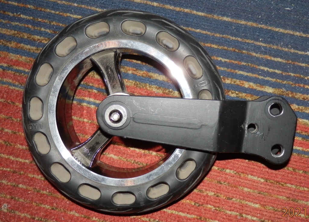

Сергей_1959
Цитата: Виталий40 от 16 Март 2021 в 00:06крылом небось тормозили что так стерлось?
Я в то время тормозил исключительно МК, стёрлось само по себе + встреча с арматурой, после этого заменил на такое:

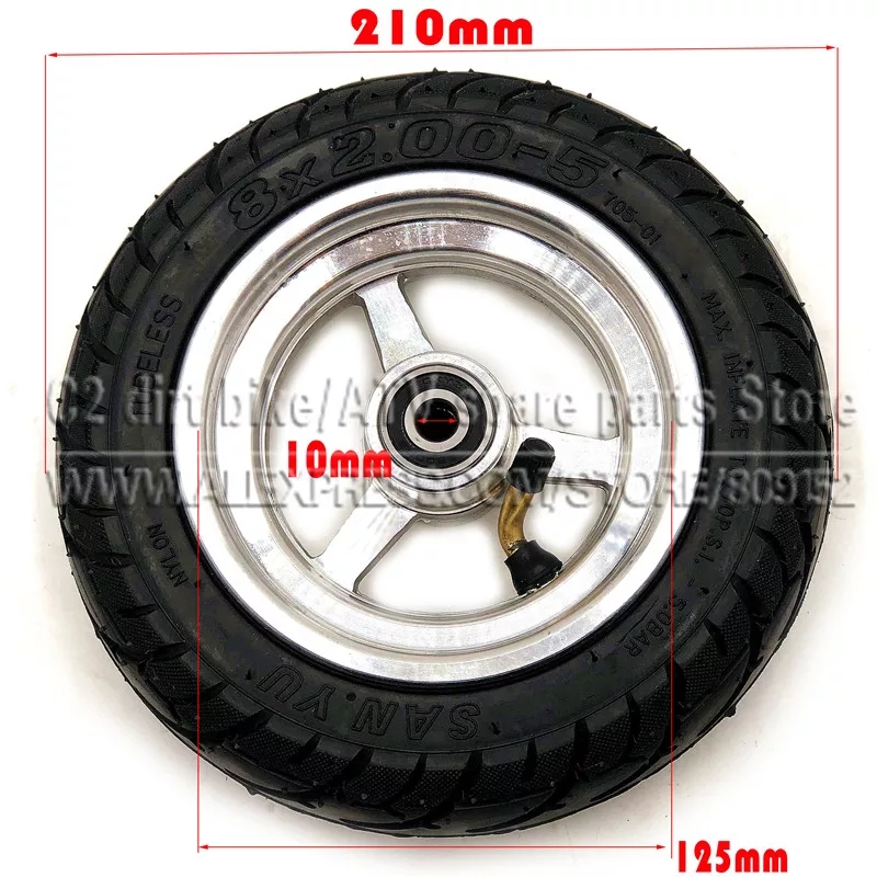

Цитата: Сергей_1959 от 15 Март 2021 в 19:22
Есть простое решение типа такого:
Здесь если я правильно понимаю стальная вилка под моторколесо и шпилька на 10 в качестве оси.
Вилку эту я видел на Авито за 1500р.
у китайцев ее  вроде нет, ну либо не нашел.
как считаете, если возьму вот это колесо https://a.aliexpress.com/_A1FhME
с подшипниками на 12, и эту вилку.
Смогу без проблем собрать это всё на шпильке 12 в качестве оси? Можно наверное даже фаски по бокам шпильки снять, если в вилку не пролезет.
Заодно и проворачиваться не будет.
я так понимаю ещё будут нужны либо куски трубки с внутренним диаметром 12 между вилкой и подшипниками, либо набор шайб.
Покритикуйте пожалуйста, если что-то упустил, ну либо если есть решения лучше.

Внимательно прочитав всё что можно, выбрал вот эту бескамерку постом выше.
Задача-  впихнуть её с минимальным геморроем в стандартный s3 и возрадоваться отсутствию грохота..
Ну либо не её, а что-то лучшее.

Это всё я уже осознал при самой  первой попытке прокатиться по плитке.
У меня там выше конкретные вопросы к уважаемым форумчанам, безусловно уже набившим щишек в этом вопросе.
под конкретное колесо- вилка стальная под моторколесо+ шпилька?
вилка от Pro + заказывать токарю втулку как у Pro?
Если заказывать, есть у кого-нибудь точные размеры для постановки задачи токарю?
в общем и целом путь верный, но нужно смотреть по факту. Втулку, шпильку и тп можно не точить, а купить готовую в автозапчастях или подобных магазах.
