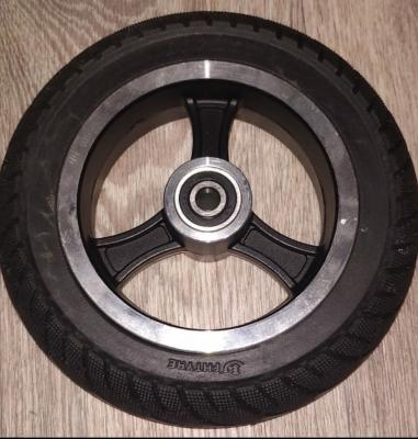

Я тоже ставил такое колесо в стандартную вилку s3...
Сергей_1959
[user]Виталий40[/user], тут фишка в другом, колёсико стандартное разборное, а вот покрышка запененная без ниппеля, её не распирает при накачивании. Есть большой минус судя по отзывам, при жёстком наезде на ребро она может деформироваться и это не лечится.

у меня обычная камера там стоит,сильно не накачивали,если пальцем надавить как следует слегка прожать можно,качали на глазок под вес ездока(около 80кг)
MoRoman
Цитата: Виталий40 от 15 Март 2021 в 15:26у меня обычная камера там стоит
тоже камерное ставил, никакой пены.. собственно оно где-то лежит, могу найти.. ставилось как запаска, пару месяцев ездило.
Сергей_1959
Цитата: Виталий40 от 15 Март 2021 в 15:26я уже давно знал что оно на любой S3 встает без проблем
Не, не в любую, есть ещё кривые покрышки и биения колеса; в моей 50.6 это колесо клинило.
Paxxa
Цитата: Сергей_1959 от 15 Март 2021 в 14:54это колёсико , у китайца на фотке оно меньше 50 по ширине; такое вообще без проблем войдёт в большинство вилок от S3.
Че вы спорите. Это колесо к 200х50 имеет мало отношения. Оно и не 200 и не 50. И да влезет ))
Виталий40
но китайцы написали у него на покрышке зачем то именно такой размер
Paxxa
Да они много где пишут такую маркировку 200х50. На твердотельных тоже. Но размер у твердотельных больше. И все равно 195мм
Добавлено 15 Март 2021 в 16:19
Притом для твердотельной посадочный диаметр диска 5дюймов.
А для этой пневмы 4 дюйма.

Paxxa
#171
Вот допустим так же 200х50. Но покрышка даже шире той что на мк стоит
Добавлено 15 Мар 2021 в 16:31
На диск впрочем можно наверное поставить пневму 8х2.0-5. Но я не пробовал и не буду, мне это твердым нужно. Думаю что не прокатит, у диска нет углубления в центре, и покрышку будет нереально забортировать.
