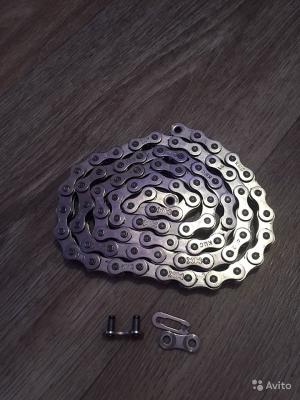

https://www.avito.ru/chelyabinsk/velosipedy/tsep_kmc_z510hx_1503336216
Вот эта норм цепь?
ПРосто она похожа на МТБ,  а БМХ видел что звенья друг на друга по очереди лезут.
Добавлено 11 Июнь 2019 в 18:01
Цитата: alex_a_v от 11 Июнь 2019 в 17:57BMX-овое добро здесь не нужно
Я никак не получу ответа с шагом цепей, щас понакупаю не того.
Без разницы на какую звезду ставить бмх цепь*?

NickNick
Цитата: Gt8 от 11 Июнь 2019 в 17:54я имел в виду там же расстояние между зубьями для каждой цепи свое. гоова пухнет что выбрать. Надеюсь подойдет  Спасиб.
Насколько я знаю, шаг у всех велоцепей одинаковый, а вот внутренняя ширина (и соответственно внешняя) разная, у стандартной звезды альфины узкая ширина, поэтому на нее лезут почти все цепи. Где-то в теме про цепи про это был разговор

Цитата: Gt8 от 11 Июнь 2019 в 18:00а БМХ видел что звенья друг на друга по очереди лезут.
По мне эта цепь - ерунда, они там тянутся из-за своей формы, и вроде на разрыв усилие меньше

Цитата: Gt8 от 11 Июнь 2019 в 18:00Я никак не получу ответа с шагом цепей, щас понакупаю не того.
Дак вроде шаг то у всех одинаковый. На BMX ставят халфлинковые цепи, но она ставиться именно из-за специфика катания на таких велах, тянется она в два раза быстрее чем обычная.

Цитата: Gt8 от 11 Июнь 2019 в 18:26или которые ... щас как тут картинку выставить
Цитата: NickNick от 11 Июнь 2019 в 18:08По мне эта цепь - ерунда, они там тянутся из-за своей формы, и вроде на разрыв усилие меньше
Цитата: alex_a_v от 11 Июнь 2019 в 18:12На BMX ставят халфлинковые цепи, но она ставиться именно из-за специфика катания на таких велах, тянется она в два раза быстрее чем обычная.
Я себе брал KMC Z510H

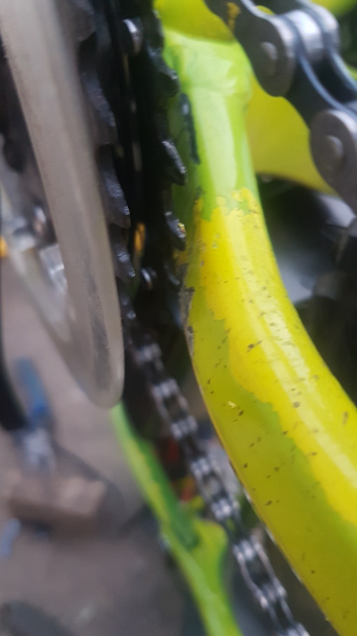

Что делать если вторая звезда 44т задевает маятник (?
Поставил пока на 32 зуба, но она мелковата конечно для скорости.
