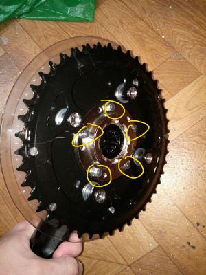

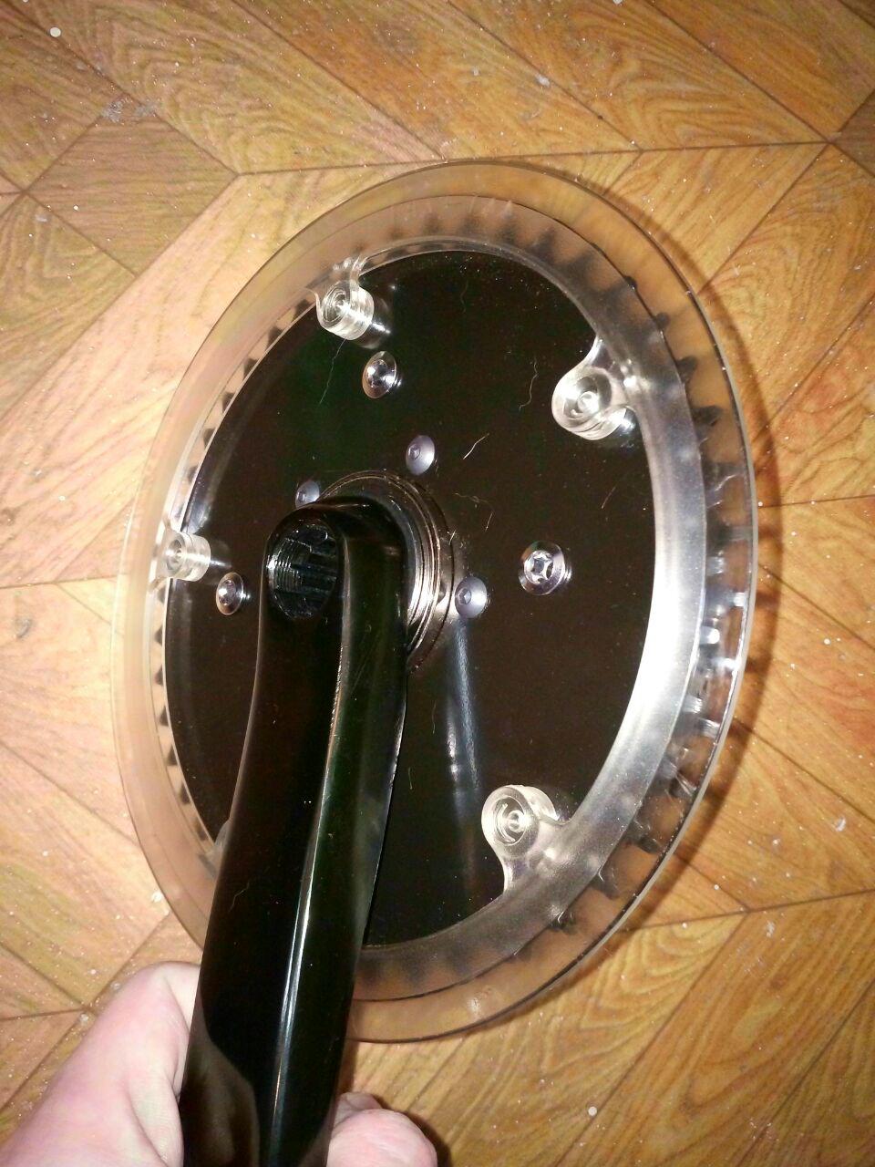

NickNick
[user]Gt8[/user], У вас кстати все три звезды спереди стоят?
Gt8
Цитата: NickNick от 13 Июнь 2019 в 21:14вас кстати все три звезды спереди стоят?
нет,  1 убрал потому что точило. 46 Т 44 Т 32 Т , убрал 44 Т
обижаю велики на редукторах
NickNick
[user]Gt8[/user], Можно поставить шайбы под педальный фривил, чтобы звезды сместились в сторону, тогда не будет раму задевать.
Потом сделать сзади синглспид, и переключать скорости только на переднем переключателе.
