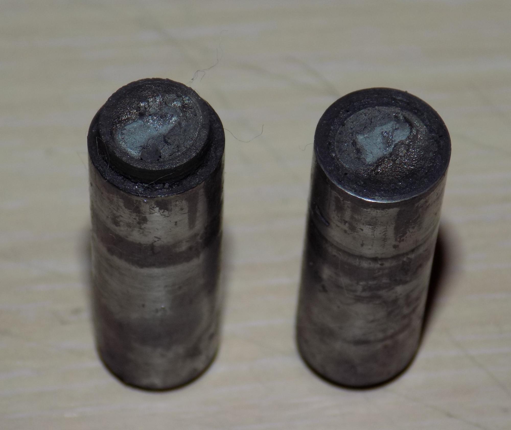

[user]Sonar[/user], это ось фиксирования при раскладывании.
ось складывания вы на что поменяли, на такую же?
Sonar
[user]inwin[/user], каждый называет по разному. Я больше склоняюсь к варианту "шток фиксатора складывания" от [user]Buratilo[/user]. Собственно у него и заказал. Ось узла складывания его же, живет до сих пор без проблем, в чём я и не сомневался :)

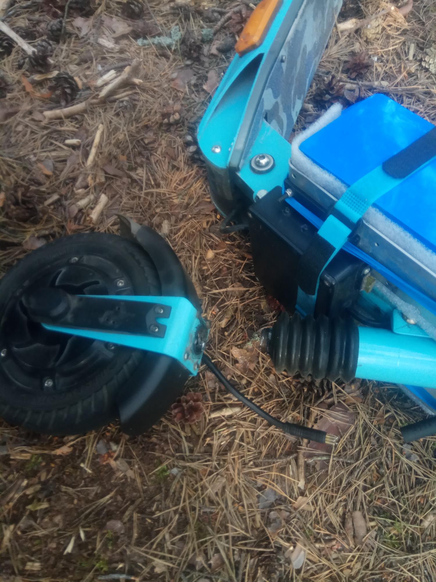

17700км пробег. 30км от дома. С собой всегда беру инструмент, но тут он явно не поможет  ;-D К слову вилка еще ни разу не варилась с момента покупки.
inwin
[user]Sonar[/user],
Проанализируйте поломку.
1. Где была сварка?
2. На сколько тщательно было сварено?
3. Поломка на скорости произошла?
4. Ехали по бугрисстой дороге?
Sonar
