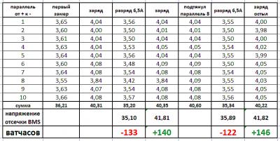

и так, проехал 3000 км на куге
самокатом доволен. особо не ломался. самая серьезная поломка за 2 года сломалась ось, починил за 15 минут.
батарея.
думал, что у меня батарея на 7,8 ач.
вскрыл, оказались элементы серого цвета gzns на 2200 ач (общая емкость 6.6 ач)
выглядят так https://electrotransport.ru/index.php?msg=1289077
наклейки с индикатором не залиты, влага не попала. пыли очень много, хотя герметиком прошелся, но не сразу, а спустя неделю после покупки.
батарея в деке не болталась, но термоусадка протерта до дыр.
батарея за 2 года,в средней точке, разбалансировалась на 0,11в
не понравилось как уложены провода в деке.
отдал moroman на тестирование емкости. Попросил у Ромы на время теста  его батарейку с элементами dlg на 3200мач*3=9,6ач с красной бмс, с балансировкой, он любезно согласился, за что ему отдельное спасибо.
вообщем если коротко по батарее Ромы:
в экономичном режиме 44 км проехал до отключения (29,7в)
если ехать не обращая на величину заряда удалось проехать 27 км. под нагрузкой 32в, в спокойном состоянии 34в. Времени не хватило высадить полностью, думаю на бодрых 30 км хватит.
вернемся к моей батарее.
когда самокат был только куплен, тестирование на дальность показало 33 км.
не давно (в мае 2019) удалось проехать лишь 24 км.
если ехать с максимальной нагрузкой, то хватит максимум на 10-15 км.
просадка очень сильная, батарея нагрузку в 14а держит, только когда полностью заряжена.
бмс без балансировки, батарея проработала 2 года, ни одна параллель не умерла, батарея просто по тихонечку деградировала, одна параллель явно ниже других, ее подтянули. когда подтягивали 8 ячейку, в нее влилось 1200 мач.
точность бк, занижает на 0,7в

inwin
[user]ssilk[/user],
если брать примерно 3500/27=130 циклов
почему 3500? есть такая особенность в куге, при отключении бмс батареи, по нижнему порогу, сбрасываются показания текущего пробега. у меня достаточно часто были такие ситуации.

По факту при разряде батареи током 6,7А она отдала 307Wh ... взяла само собой побольше. В любом случае это очень хороший результат, заряд/разряд = параллели ровные.
Единственный нюанс - BMS поставили не симметричную , заменил на симметричную с балансирами. Хотя по мне это не сильно критично...

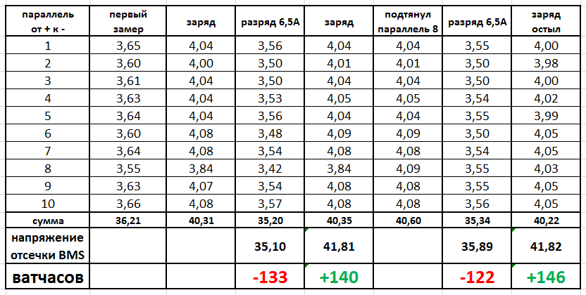

еще одна особенность по моей батарее:
когда батарея заряжена и бк показывает 41,3в, при отключении зарядки напряжение падает до 39,5в.
после того как Рома подтянул 8 ячейку, падает до 40,3в.
думаю, если все элементы выровнять, то при отключении зарядки, напряжение не будет падать.
вес батареи Ромы на элементах dlg 3200 1574 г
вес моей штатной батареи 1507 г
вес моего kugoo s2 11,99 кг
при разрядке 1,5 амперами моя батарея выдала 165 втч
Mephisto
Цитата: inwin от 27 Май 2019 в 13:38после того как Рома подтянул 8 ячейку, падает до 40,3в.
А как подтягивали ячейку? Откусывали паралель из трёх ячеек, разъединяли ячейки, и просаженную заряжали до полного? Или погоняли на заряд - разряд?
MoRoman
[user]Mephisto[/user], просто накидываешь провода на параллель и заряжаешь. Ничего резать не надо.
inwin
#10
при 40,7в на батарею, часть штекера идущая на контроллер тоже под напряжением было 40,2 в.
при работе с контроллером желательно разрядить конденсаторы контроллеров.
[user]Mephisto[/user], либо припаиваться, либо магнитами провода подключать. один из вариантов балансирного устройства imax b6 mini original.
как балансировать есть на ютубе.
Mephisto
Цитата: MoRoman от 29 Май 2019 в 20:16просто накидываешь провода на параллель и заряжаешь.
Мне зарядку для одного акума 18650 принести должны. Может её к паралели подсоединить? Зарядит?
inwin
#12
[user]Mephisto[/user], да, только не перепутайте плюс с минусом, зарядку можно таким образом испортить.
вот пример балансировки: https://electrotransport.ru/index.php?msg=816105
напишите потом что за зарядка и напишите, какие значения на ваших 10 ячейках.
подержал по дольше на зарядке час или пол часа, напряжение не падает. удивительно   :wow:
нужно потестить на отключение по бмс.
Mephisto
Цитата: inwin от 29 Май 2019 в 21:33да, только не перепутайте плюс с минусом, зарядку можно таким образом испортить.
вот пример балансировки: ссылка
Вот СПАСИБО!!! Отличная ссылка, то что я и думал проделать) 1 июня начну. Сейчас батарея заряжена полностью. Её разрядить? Или заряженную оперировать?
MoRoman
Цитата: Mephisto от 30 Май 2019 в 07:15Сейчас батарея заряжена полностью. Её разрядить? Или заряженную оперировать?
не нужно разряжать, как раз удобнее добить все параллели до максимума.
PS будьте предельно аккуратны и внимательны при работе с батареей, она ошибок не прощает.. особенно заряженная на 100%.
