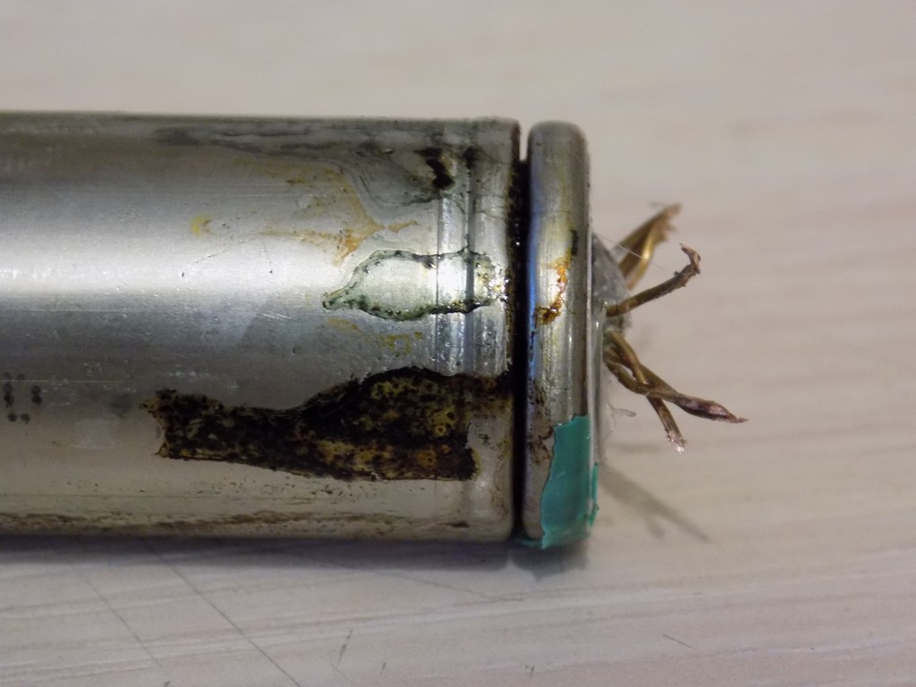

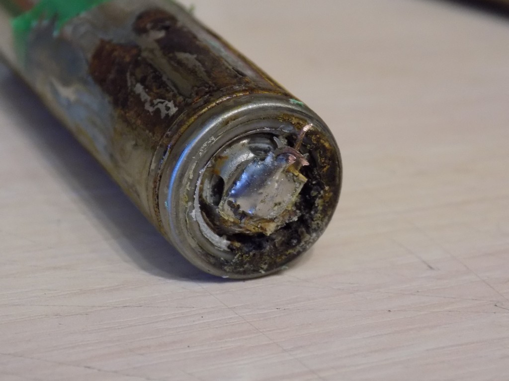

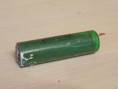

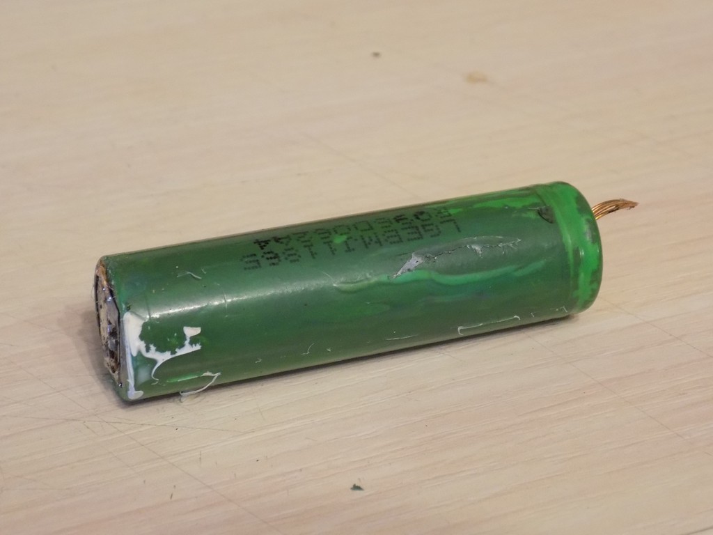

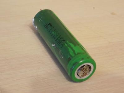

Подготавливаю kugoo s2 к сезону. Всю зиму батареи лежали вне самоката с начальным напряжением 39 вольт (батареи 36 вольт в номинале).  Сегодня решил заинсталировать батареи на самокат и внезапно оказалось, что дековская батарея на ячейках LG MG1 (откатано 3~4сезона) просела до 36 вольт. Остальные батареи, на заметно более свежих (откатан 1 сезон) Tesla M3, по прежнему держат 39 вольт. Вскрыл дековскую батарею и выяснилось, что одна группа села полностью в 0. Остальные группы по 3,9в. Пока не понятно, что стало причиной выхода из строя одной группы, но внешне ячейки этой и соседних групп выглядят, мягко говоря, не очень (белое - это герметик):
Что интересно - ячейки, как буд-то, потекли из щели между плюсовым контактом и корпусом (третья фотография). На последней фотке, у ячейки, явно произошла утечка тока из-за окислов и, как следствие, просадка группы до нуля вольт. В те места, куда попала жидкость - термоусадка, которой обертывают ячейки, легко крошится.

[user]Sonar[/user],
1. т. Е. Это не вода попала?
2. Поломок больше не было?
Sonar
[user]inwin[/user], не могу дать точного ответа, так как датчика воды внутри установлено не было. Есть небольшая доля вероятности, что образовывался конденсат, когда я катался в ноябре прошлого года. Погода тогда была особенно дождливая и холодная. Как закончил сезон - сразу вскрыл деку и обнаружил там только немного пыли. Намека на попадание воды не было. Плюс батарея в стыках засиликонена и обклеена скотчем.

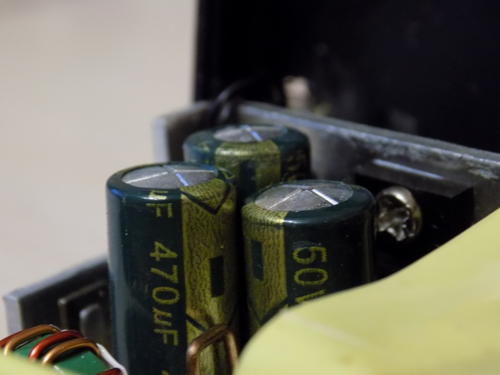

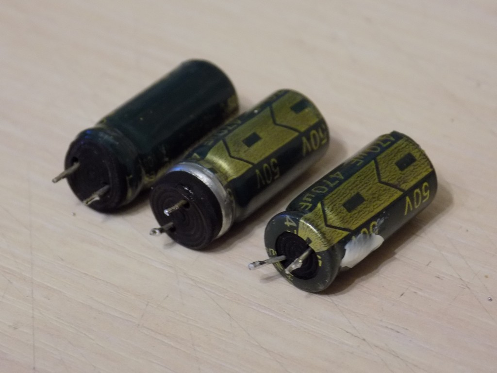

Вот теперь очередь дошла и до родной зарядки. Симптомы: в холостом режиме индикатор горит не зеленым или красным, а оранжевым :) Поставил три 220uF x 63v. Других под рукой не было. Не самый лучший вариант, но и не критично.
Metamorf
Цитата: inwin от 18 Март 2023 в 19:21Это не вода попала?
Не, это химия такая, газы выделяются, клапан сработал и потекла. Может был саморазряд. При высаживнии в 0 тоже газы выделяются. Помню пакет тестировал без бмски, было уже 2.9В. Ну думаю, еще чуть чуть и выключу нагрузку. Пошел покурить, прихожу - вздулся чуть-чуть пакет и 2Вольта уже на нем.
Sonar
Главное вовремя заметить...
