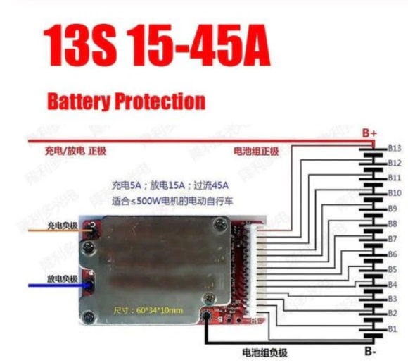

Спаял худо бедно себе батарею из 18650  - 13sp3. Банки новые,2700 mah,liitokala.
Все параллели вручную выравнивал до 4.1 перед подключением bms. Подпаял провода от балансировочного разьема. Проверил - все ок.
Все параллели от 1S от 13S по порядку. От 0 до 54 с шагом в 4.1 вольта (все параллели вручную выравнивал перед подключением bms) .
Возникли проблемы с подключением bms.Никогда бы не подумал что это выльется в такой геморой!!!
Пациент 1:
https://ru.aliexpress.com/item/32959366171.html?spm=a2g0v.search0604.3.182.7c482b29X60jfs&ws_ab_test=searchweb0_0%2Csearchweb201602_4_10065_10068_319_317_10696_453_10084_454_10083_10618_10307_10301_537_536_10059_10884_10889_10887_321_322_10915_10103_10914_10911_10910%2Csearchweb201603_52%2CppcSwitch_0&algo_expid=866423c9-8e00-4e46-bef7-9a1232f0c5a5-27&algo_pvid=866423c9-8e00-4e46-bef7-9a1232f0c5a5
Собрал по схеме,собрал правильно. Балансировочный разьем прозванивал  - все четко.
В итоге - Не работает. После подключение сразу уходит в защиту. Ни зарядка, ни нагрузка не помогает ее оживить. С на P тоже замыкал. Подключал bms в разной последовательно (Силовые, потом балансировочные, наоборот. Минус, балансировочные, затем Плюс) - толку 0.
Короче, сжег ее во время монтажа. Теперь уже понимаю это отчетливо, т.к. было пару КЗ при монтаже из за врожденной криворукости. Но я не думал, что они такие нежные, эти bms!!!

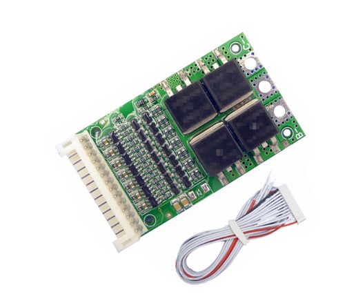

Заказал новую, уже такую:
Пациент 2:
https://ru.aliexpress.com/item/32947062278.html?spm=a2g0v.search0604.3.29.73d0722bZauxKU&ws_ab_test=searchweb0_0%2Csearchweb201602_4_10065_10068_319_317_10696_453_10084_454_10083_10618_10307_10301_537_536_10059_10884_10889_10887_321_322_10915_10103_10914_10911_10910%2Csearchweb201603_52%2CppcSwitch_0&algo_expid=8c7b02f3-5add-43f3-8852-db0acbd57924-4&algo_pvid=8c7b02f3-5add-43f3-8852-db0acbd57924
При подключении тупо подключил ее в разmем от старой bms. Подключил нагрузку (утуюг) - работает! Ток пошел, утуг греется.
Подержал я ее так минут 10, решил зарядку подключить  - а вот хрен там! Не заряжается. При подключении зарядки Bms уходит в защиту.
Покурил, и оказалось, что у  этой Bms в балансировочном разьеме распиновка в обратной последовательности!
Т.е., выходит, я балансировочный разъем подключил тупо наоборот.
Перепаял, как нужно. Подключил - хрен. На нагрузку включается, но зарядку не хочет.
Сжег я ее в в результате первого неправильного подключения, или нет - я так и не понял.Скорее всего сжег. Обидно!

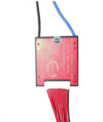

Пациент 3:
https://ru.aliexpress.com/item/32958686720.html?spm=a2g0v.search0604.3.1.7f63722b1xmgHO&ws_ab_test=searchweb0_0%2Csearchweb201602_4_10065_10068_319_317_10696_453_10084_454_10083_10618_10307_10301_537_536_10059_10884_10889_10887_321_322_10915_10103_10914_10911_10910%2Csearchweb201603_52%2CppcSwitch_0&algo_expid=8f5a0d81-9f59-4492-95cb-5195f136d14d-0&algo_pvid=8f5a0d81-9f59-4492-95cb-5195f136d14d
Все в сотый раз все перепроверил, подключил. Работает!
На зарядку ставится, зарядка отключается после окончания зарядка. На разрядку  - утюг греет.
Но, момент первый:
заметил, что при нагрузке в виде утюга (ток  - всего 2 ампера, померил)  - bms адово греется. в районе 100 градусов, не меньше.Норма ли это? Держал минут 30,
вроде норм - но это на воздухе. А что будет в деке?  странно в общем.
Момент второй: решил проверить, отрубится ли она под нагрузкой при низком напряжении. На место 13-ой параллели подключил одну полу-дохлую одну банку.
Подключил к ней второй мультиметр(первый общий вольтаж батареи), воткнул утуг, начал наблюдать.
И что в итоге, напруга на ней начала падать...до 3, 2,5..2...1,5...1....и , внимание, в итоге 0. (мултиметр начал пищать) .
Но bms Не отключила батарею! Общий вольтаж батки упал на 4 вольта (42 под нагрузкой было), но утуюг продолжал грется!!!  Батарея работала!*???
Теперь я не уверен, что и зарядку отключила Bms. Возможно, зарядник сам отключился! Ячейки после отключения зарядки я не прозванивал.
Далее, я в процессе  всех этих махинаций под нагрузкой случайно замкнул 12 и 13 балансировочные провода между собой - в результат КЗ??
На плате проскочила искра.Выгорела одна дорожка, и еще что - то по видимому.
Сгорела! 3-я!
Теперь при подключении нагрузки сразу уходит в защиту. При подключении зарядки  - тоже.
Дорожку восстановил перемычкой. но не помогло.Очевидно, что-то еще прогорело.

Вам бы с руками что-то сделать, BMS в общем-то и не при чём.
Кстати, пациент номер три не умеет балансировать. Пользую такую на детском самокате. Греется она или нет - хз, токи средние не большие, но в пике до 45А, я через корпус нагрева не замечал.

В темах про БМСки все есть, подключать сначала минус, потом подключать разъем шлейфа под углом, чтобы контакты начинали контачить от меньшего напряжения (начиная с младших банок). Отключать в обратной последовательности, вытягивая разъем шлейфа под тем же углом. Перед использованием первым делом  обязательно хотя бы кратковременно подключить зарядник.

как тут догататся, вы же схемку не нарисовали как вы подключали утюжок и банку, телепатией не обладаемс
[user]Fedor1[/user], раз догадались проверить отработку нижнего порога - значит у вас все получится.
Большинство форумчан (даже) этого не делают,... ездят, как есть.  :-)
А вообще, на ошибках учатся. Жаль именно 2-ю БМС, она самая правильная.  :ah:
Проверять все напряжения перед подключением - ОБЯЗАТЕЛЬНО.
Особенно на разъеме. Ну и сам разъем, его цоколевку, соотв. контактам БМС.  :exactly:
Ключи могут греться из-за неполного открытия. Такую БМС в утиль.  :pardon:

[user]Fedor1[/user], как верхний порог проверяли? С дохлой банкой?
По идее, на 4,2В отрубаться не должно. Как правило, это происходит, на 4,35В и выше.
Но....если ячейки сбалансированы, то, напруга выше 4,2В подняться в принципе, не может.
При корректном заряднике.  ;-)
