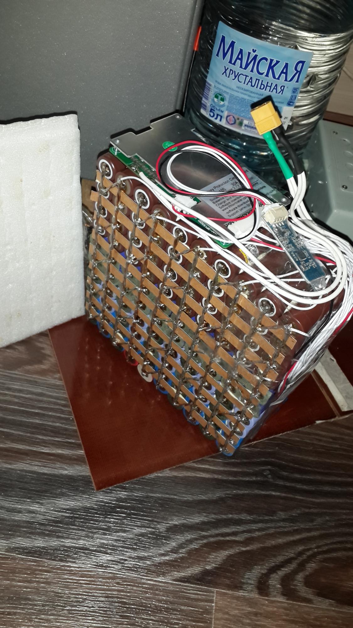

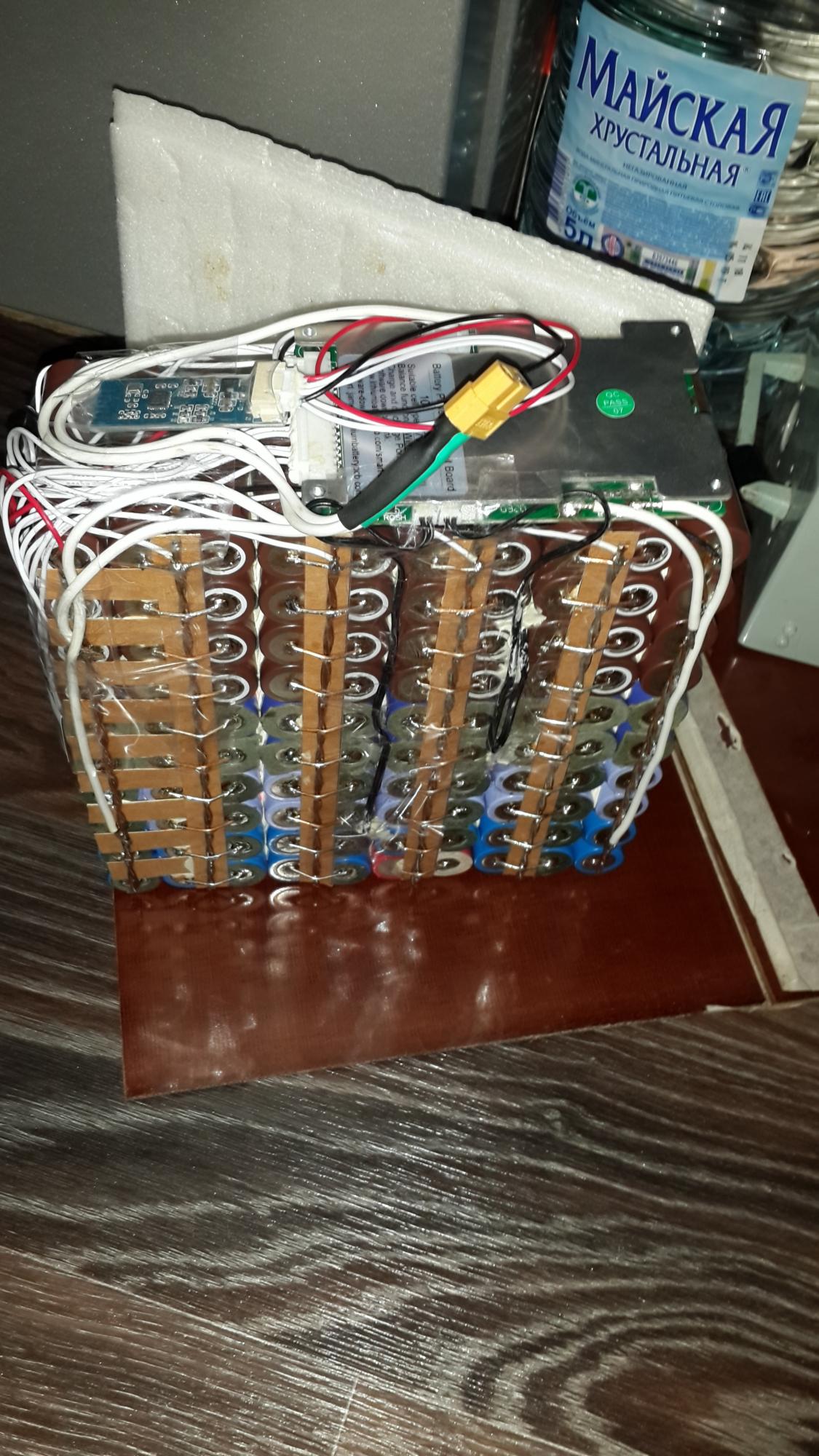

Итак собрал батарейку, хочу сказать что пайку нужно проверять и проверять тестером не в режиме прозвона, а в режиме измерений напряжений. Ибо я сначала прозвонил все норм, потом решил померить напряжение и на одной ячейке было вместо 4В было 2.65В, я обалдел но быстро сообразил померить на самой ячейке, а не на проводе, вот так и нашел свой косяк.
Завтра сделаю фоток и выложу, как буду крепить на самокате батарейку. Из плюсов смарт бмс это я теперь знаю что максимально потребляемый ток у меня 25Ампер (это хорошо, так как сначала хотел бмс хотел на 40ампер но заказал на 30 и не прогадал), а зарядка от гироскутера на которой написано 2ампера, выдает только 1.3ампера. Теперь нужно полазить в настройках, прикольно, можно наблюдать за напряжением в параллелях на телефоне, также показывает скорость и много еще чего.
Сегодня четыре часа заряжал батарейку гироскутерной зарядкой, зарядка разогрелась до кипятка, и это я заряжал батку с напряжения 39.6В. Наверно надо вскрывать зарядку и лепить туда вентилятор иначе я думаю сгорит зарядка.
А так после зимы кайфово прокатиться, сын тоже с радостью запрыгнул на самокат и покатались по району.

ниче не над делать. у меня тож двушка горячая сильно. безвентиляторные все сильно греются дешманские, если за 4 часа не сдохла, жить будет... с такой емкостью аккумулятора зарядку надо как у меня, ампер на пять.. могу жать погонять двушку 42в все равно почти не пользуюсь ей, заряжает часов 15. подключишь две паралельно будет поживее заряжатся.
Борян
Цитата: Ilya tmb от 25 Апр. 2020 в 23:00на одной ячейке было вместо 4В было 2.65В, я обалдел но быстро сообразил померить на самой ячейке, а не на проводе, вот так и нашел свой косяк.
я паял последние три батареи с такой штукой которая называется лти-120. непропаев не было. лудится отменно. только потом спиртом желательно промыть
Ilya tmb
Я ЛТИ120 и паяю водорастворимой. Так вот временно для испытаний закрепил батарейку.

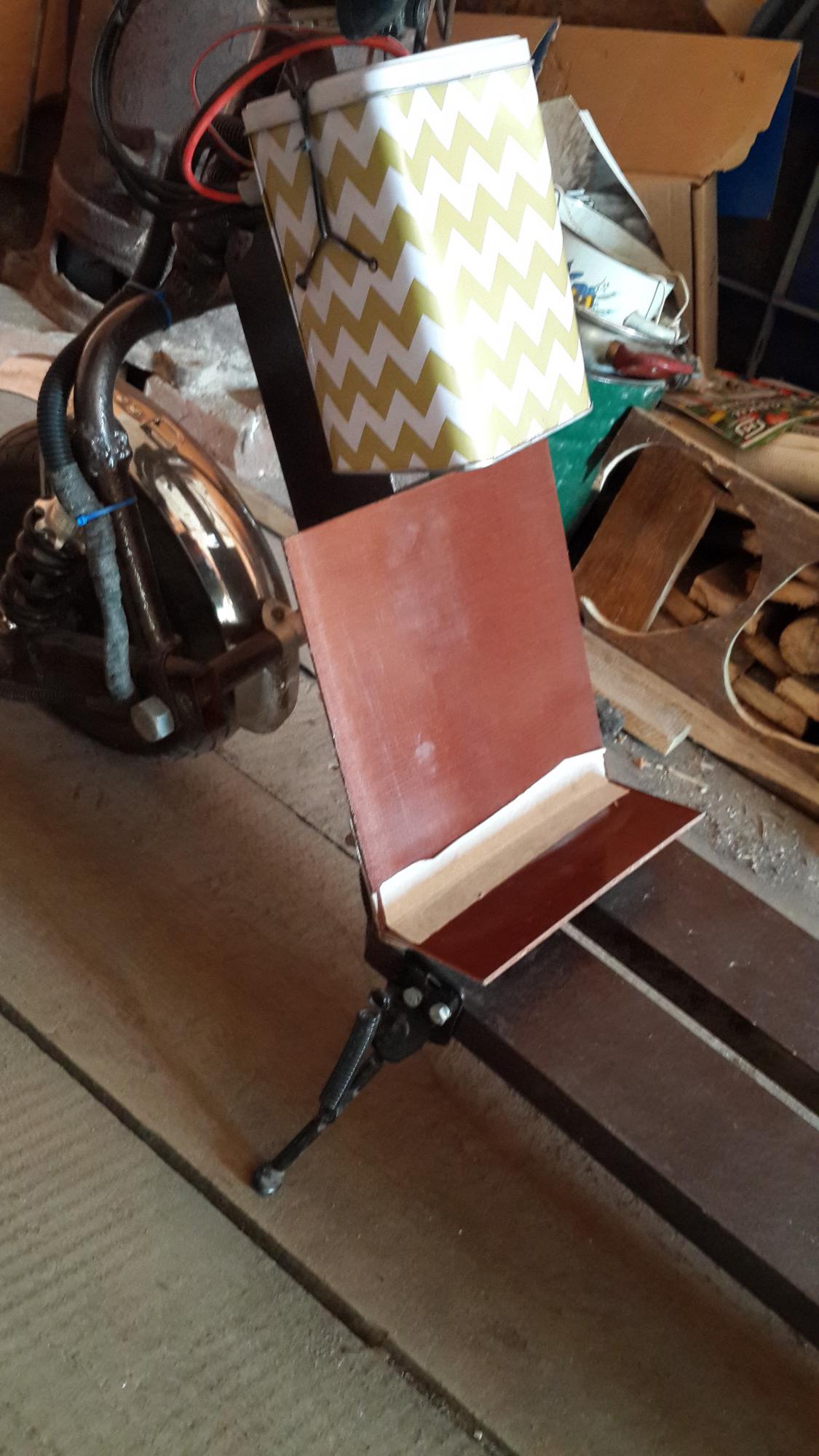

Ilya tmb

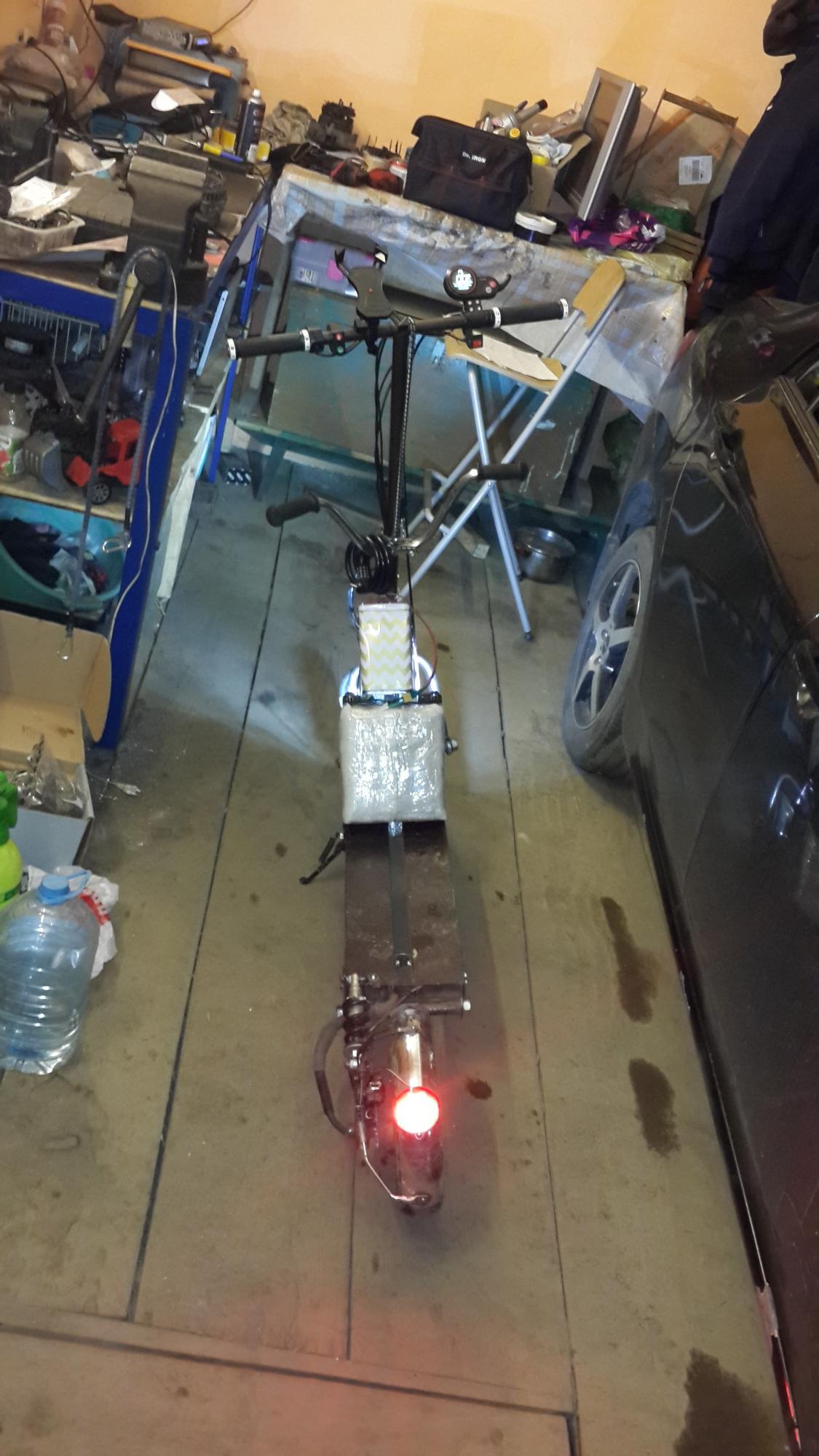

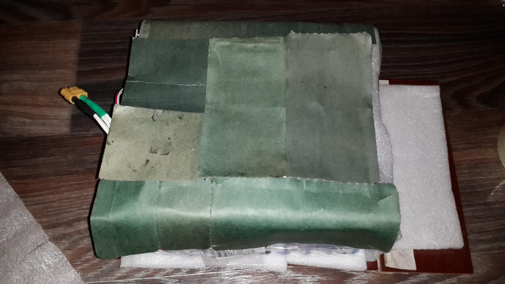

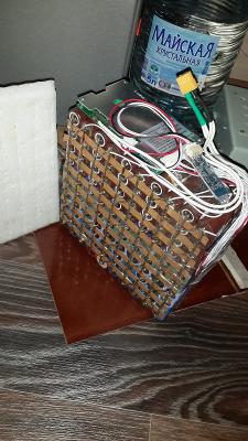

Все не было времени выложить что сделал. Собрал батарейку осталось еще в что нибудь по красивее ее завернуть и хорош.
Снизу батарейки положил мягкую фигню из посылок с али и потом лист стеклотекстолита, а сверху заклеил изоляторами от батарей гироскутерных.

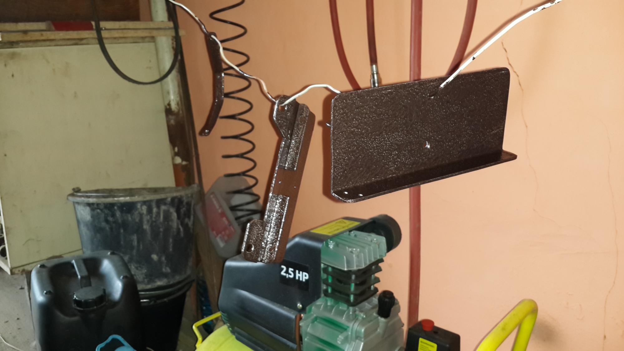

Далее сделал держатель для батарейки.

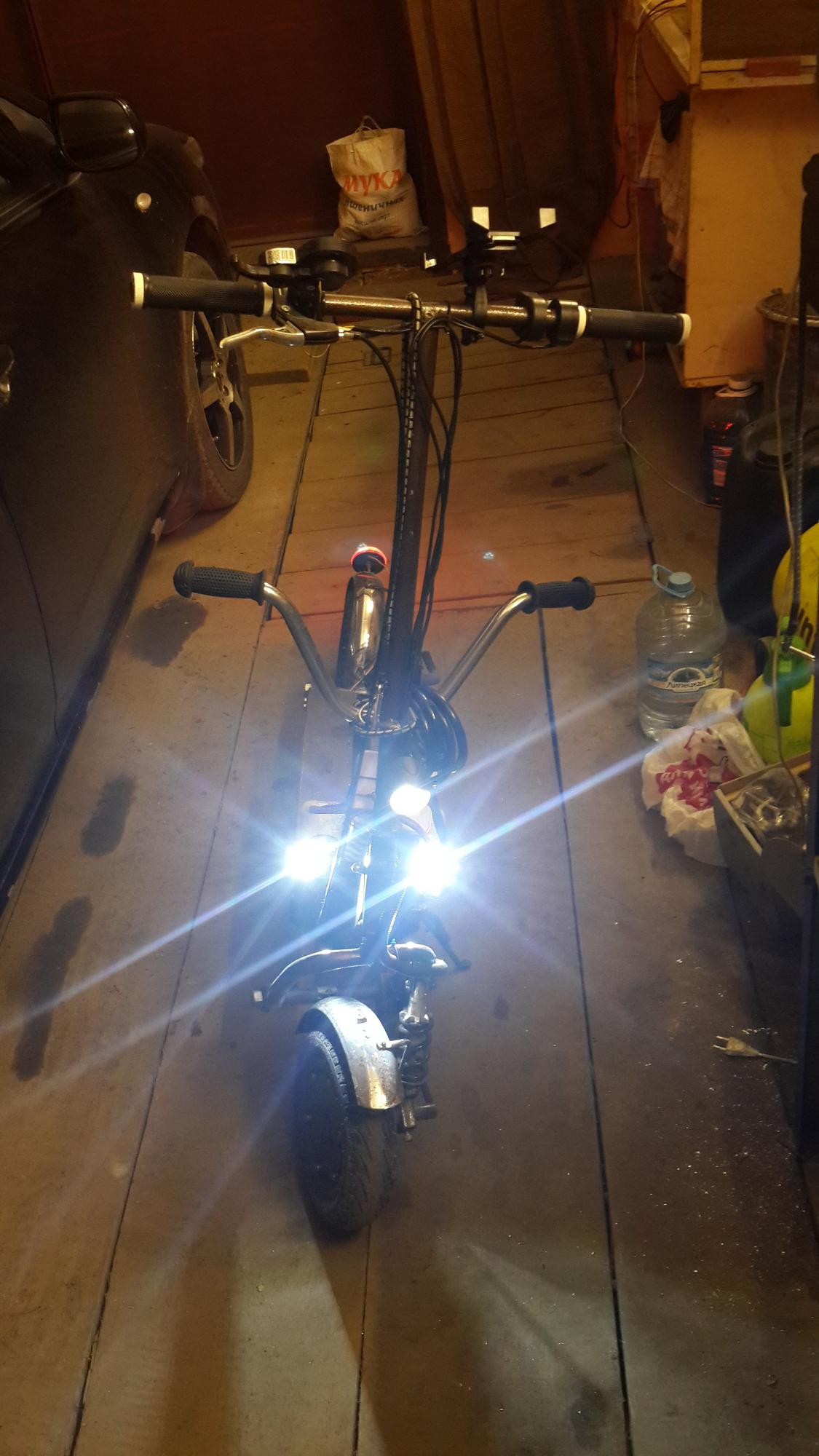

И на него закрепил еще габаритки.
Далее все покрасил.

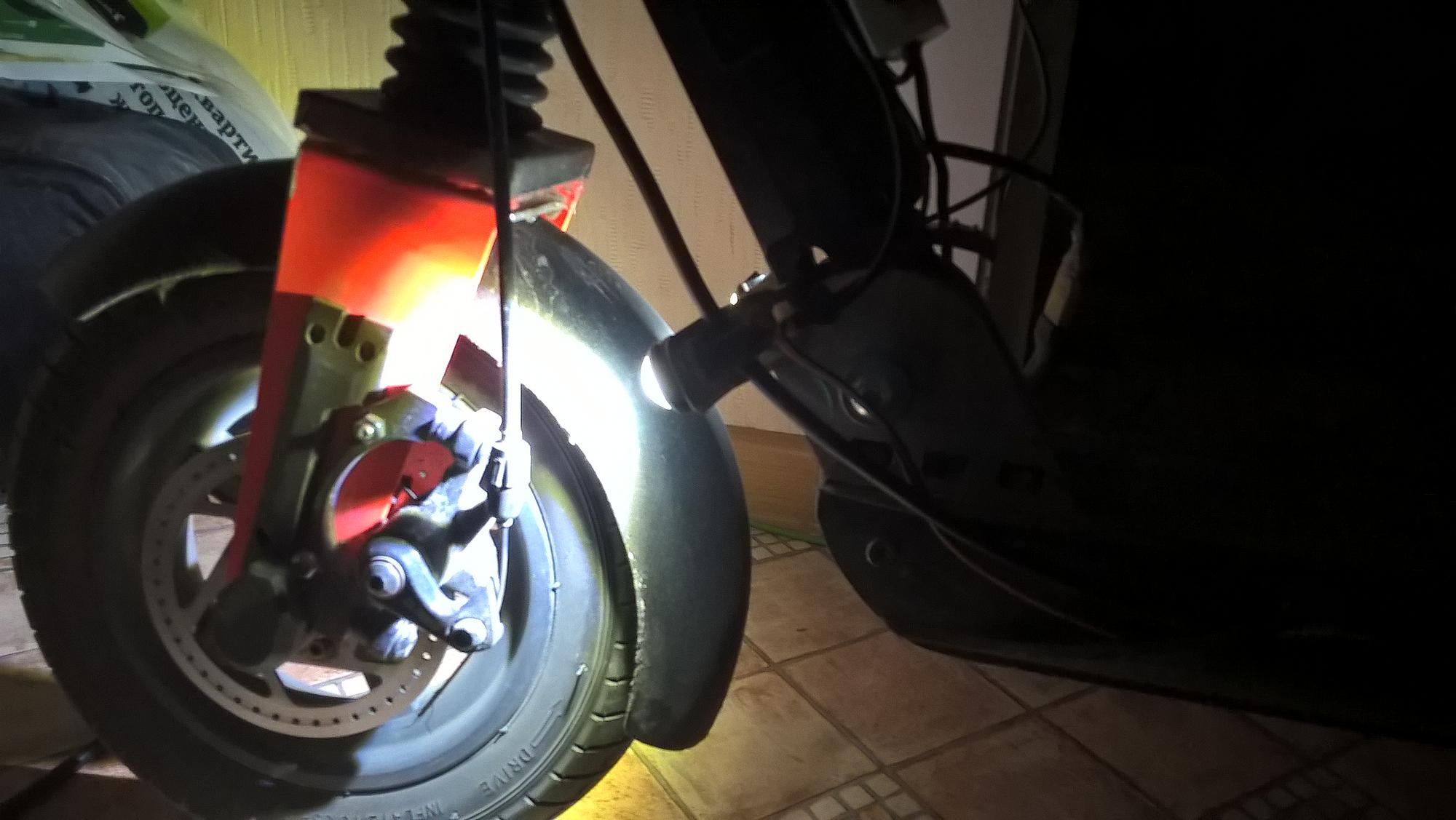

Затем подключил эти габаритки и задний фонарь последовательно, т.к. они на 12 вольт.

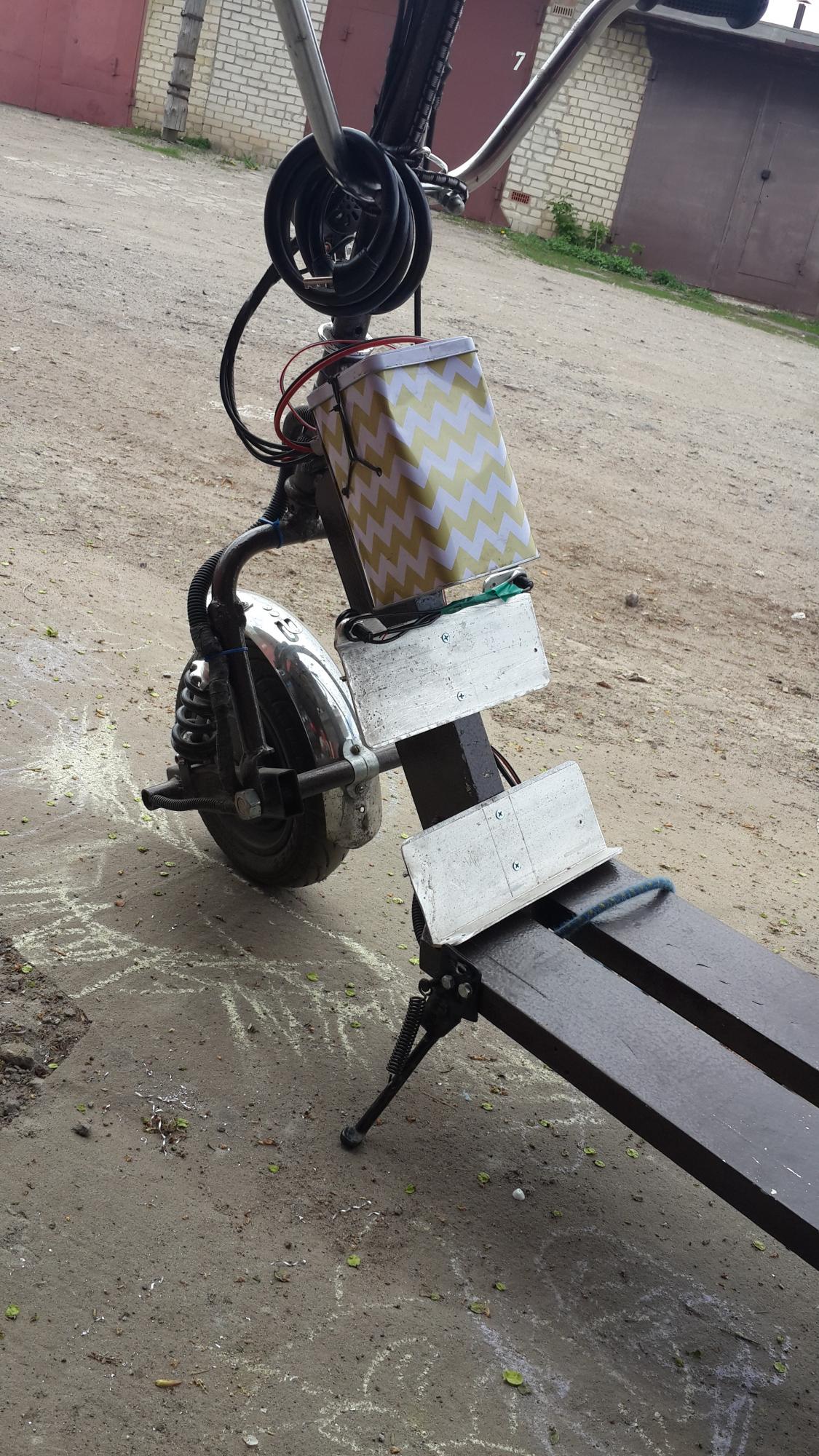

Прилепил еще держатель для телефона из фикс прайса, хотел поглядеть параметры батареи через смарт бмс при разгонах и разных режимах.

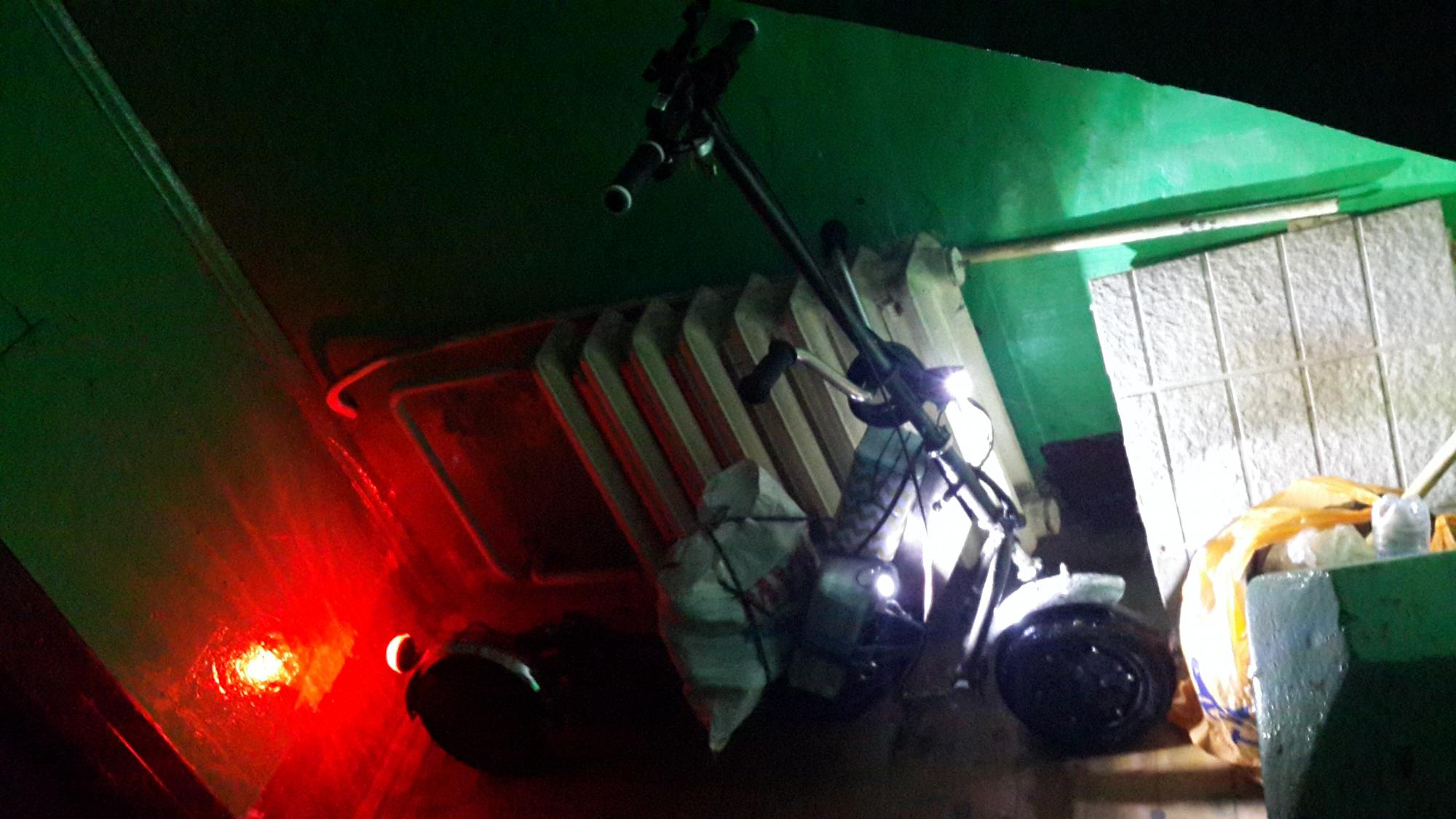

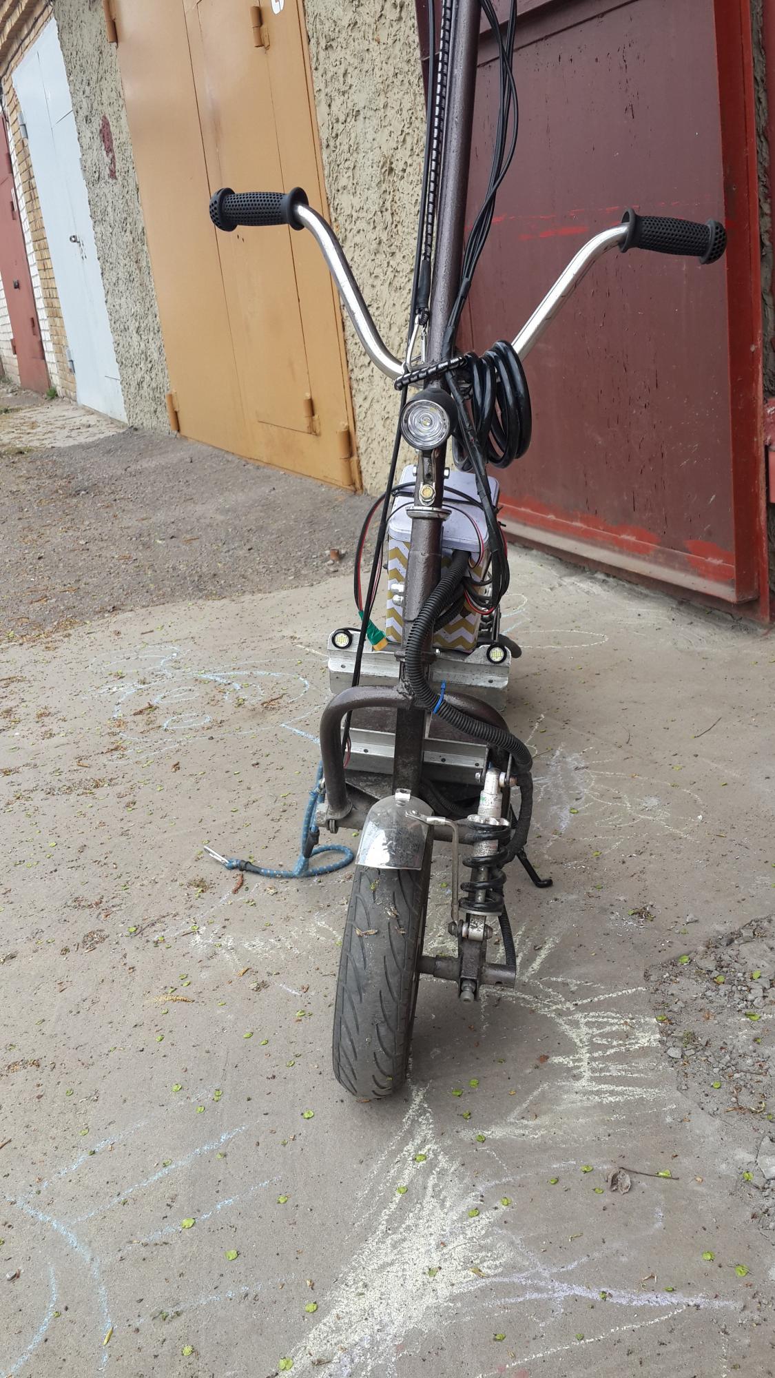

Так он мне помогает возить картошку из гаража домой  :-D
А так он мне помогает вывозить мусор из за гаража, который туда сваливали годами.
Так что доволен своим самокатом на все сто, осталось теперь только узнать на сколько же все таки хватит батареи, думаю чуть позже я все таки это узнаю, ведь в переди отпуск B-)
ssilk
#171
Цитата: Ilya tmb от 25 Май 2020 в 21:55осталось еще в что нибудь по красивее ее завернуть
Чета мне кажется, что незавернутая она красивее была...)
Цитата: Ilya tmb от 25 Май 2020 в 21:55осталось теперь только узнать на сколько же все таки хватит батареи,
Ну по сравнению с моими чахлыми 3Р, Вам ее лет на 10 должно хватить, моторчики то у Вас не киловаттные.
А вот габариты рекомендую загнуть вниз, далеко они все равно не светят, а под таким углом будут слепить всех встречных...
Вот смотрите, как у меня они светят с трех метров, высота засветки примерно метр двадцать, рулетка на стене метр показывает...
А вот как и где они у меня установлены...
