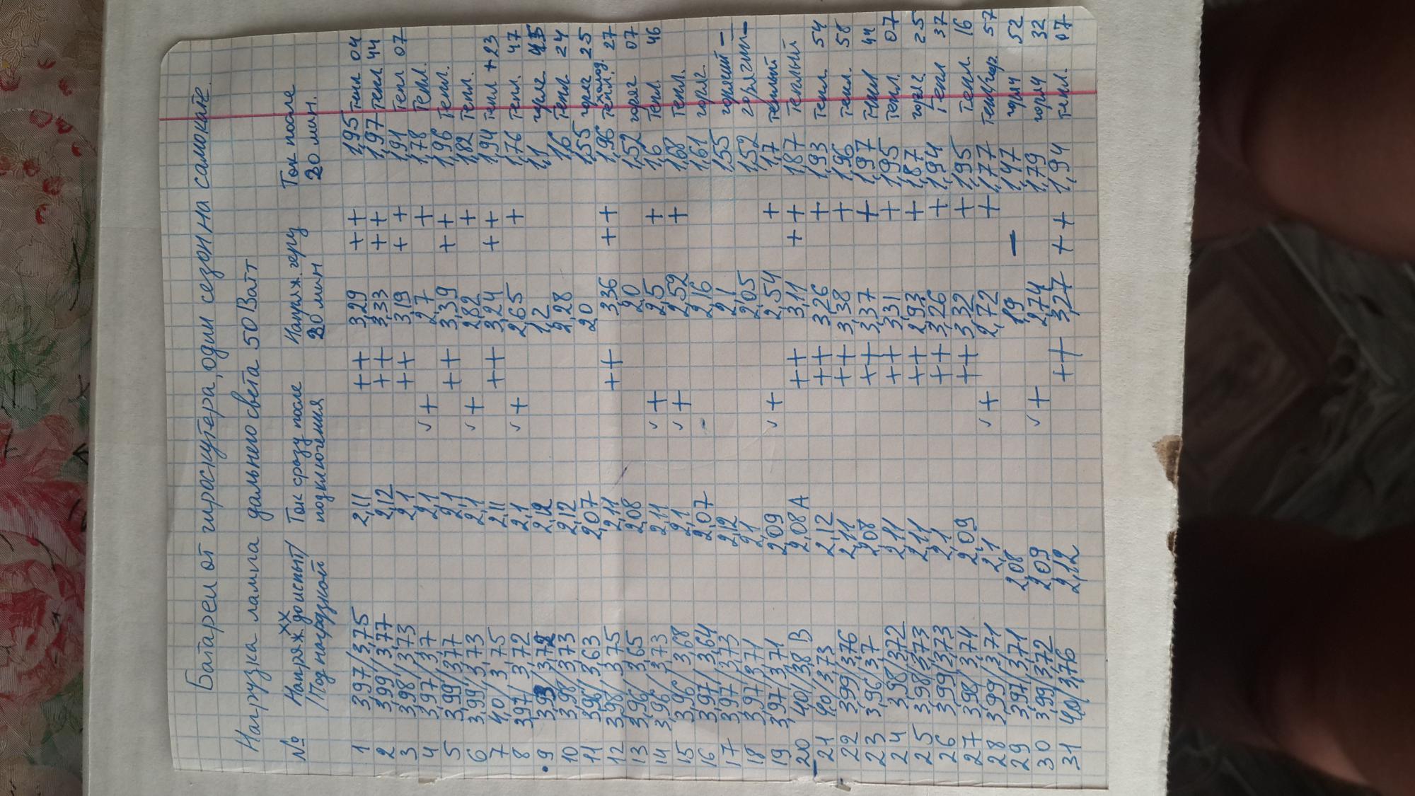

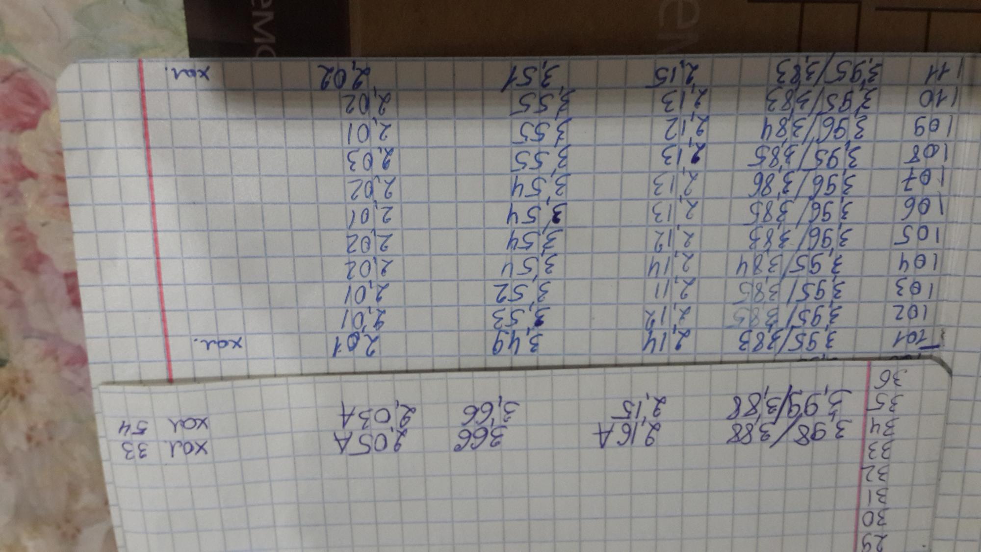

После потрошения, заряжаем их до 4 В. И с 4 В начинаю разряжать их на лампочку дальнего света от москвича.
И получаем следующие данные.
И оказывается что две покупные батареи лучше чем мои, на которых я откатал только один сезон)
Самые лучше 60 штук буду добавлять к 40 штукам которые придут, а 48 штук которые более менее пойдут на батарею 24 вольта на детскую машинку, как второй в параллель основному.

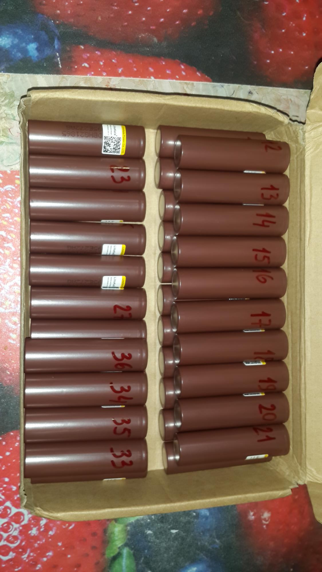

Пришли батареечки, упакованы по пять штук в двойном пакетике.
Все батарейки были заряжены до 3,58 В.
Поставил на зарядку до 4 В, по четыре штуки параллельно.
Далее выбрал несколько батареек для теста, так как у меня нет никаких приборов для проверки на емкость или внутреннее сопротивление, то использовывал лампу дальнего света от машины. И был немного удивлен, сравнив полученные данные с бушными гироскутерными батарейками.
В верху две позиции новые литокалы, внизу батарейки от гироскутера. Причем литокала заявляет емкость 3А/ч, а у бушки гириков написано 2А/ч, и при том что они не новые)))
Короче будем собирать из этого, думаю смарт БМС мне не даст прошляпить разбег по параллелям.
ssilk
Цитата: Ilya tmb от 18 Апр. 2020 в 23:17И был немного удивлен,
А чем конкретно? Картинку я посмотрел, но ничего удивительного не вижу... Ну да, напряжение и ток почти одинаковые, но нагрузка то одна и та же, причем она явно недостаточна и для тех, и для других батареек.  К тому же нет данных о времени разряда и температуре нагрузки.
odo - 6650 км
Ilya tmb
[user]ssilk[/user], разряжал я их не долго 20 минут. Возможно вы правы под большей нагрузкой будет видна разница. Ну я думаю что рабочий ток у них будет где то в районе 2А с ячейки.

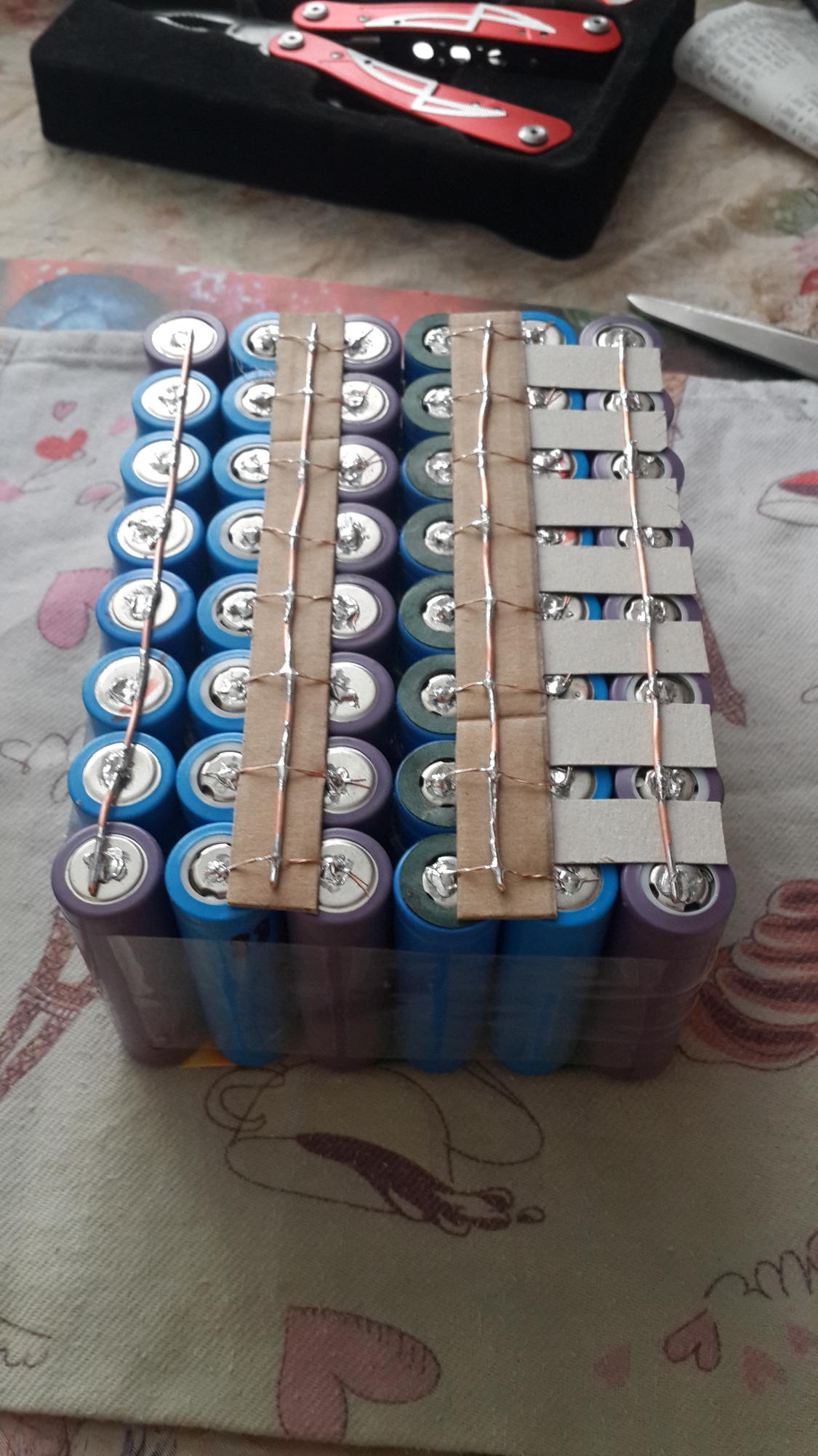

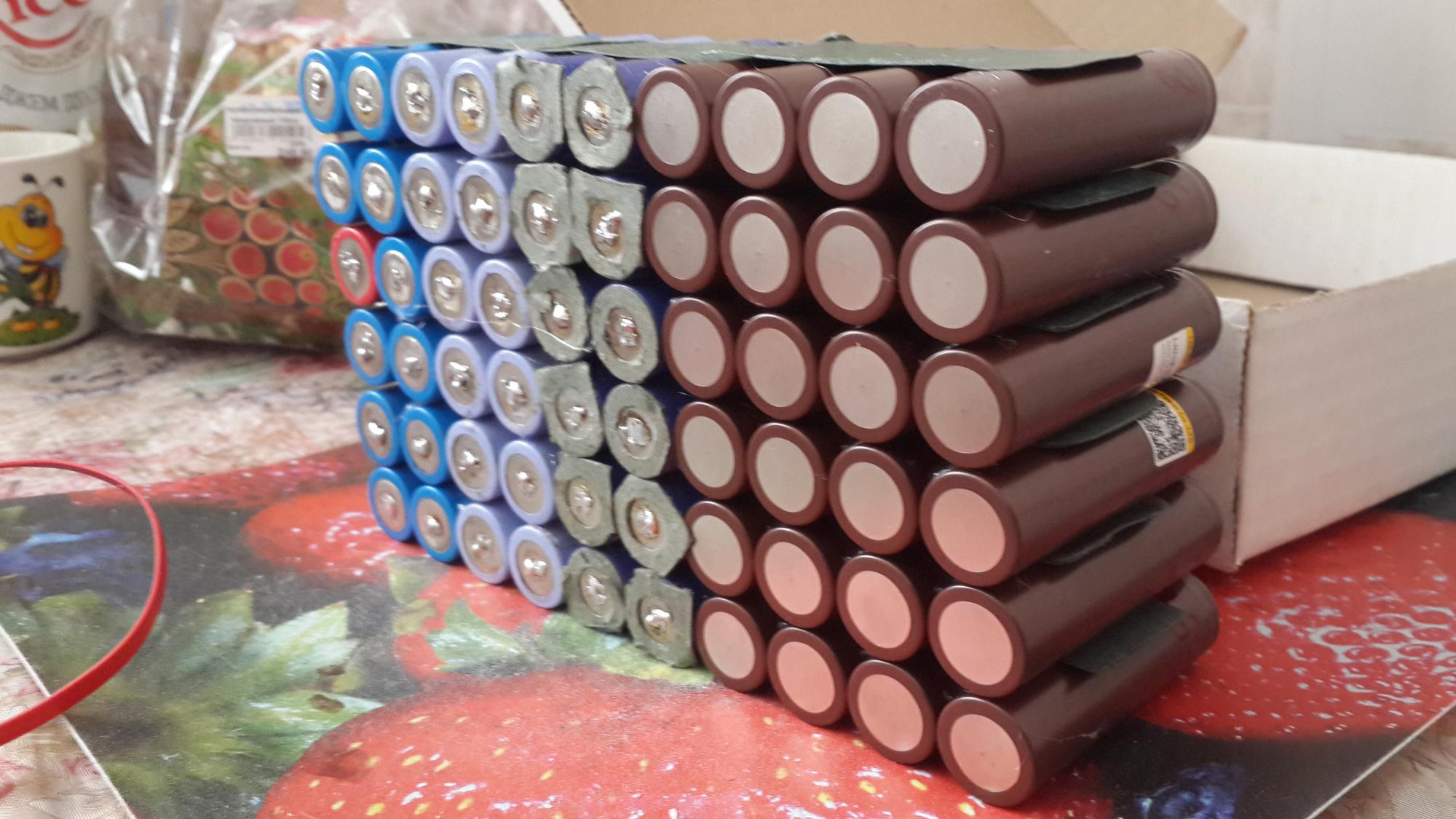

Собираю потихоньку батарейку, у нас на ближайшие две недели дожди :~-( спешить некуда.
Батарейки в параллелях приклеил термоклеем, а между последовательными параллелями проложил липкий картон который остался после разборки батареек от гироскутера, и все это дело приклеил на жидкие гвозди :-)
С одной стороны это будет выглядеть вот так
А с другой так
Теперь нужно еще купить текстолит, хочу с одной стороны, которая будет лежать на раме, его проложить в батарее.
Теперь только паять и паять :-D
Борян
Между баткой и текстолитом пенку из Ашана положи. Что б батарея на пайке не прыгала там. Промнутся элементы, проверено
