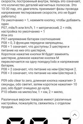

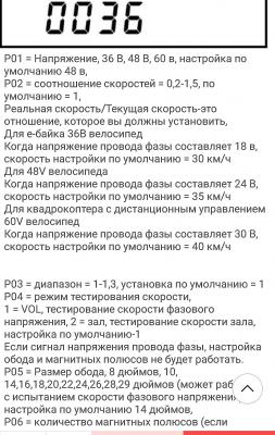

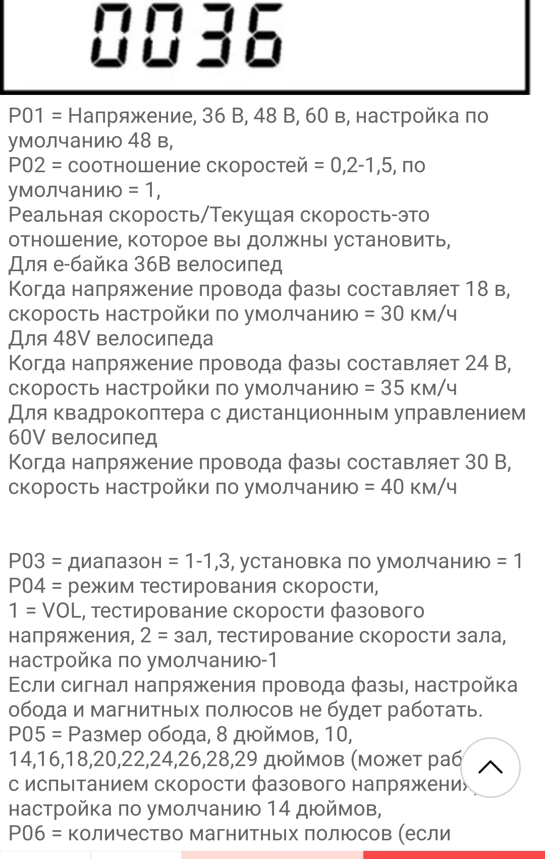

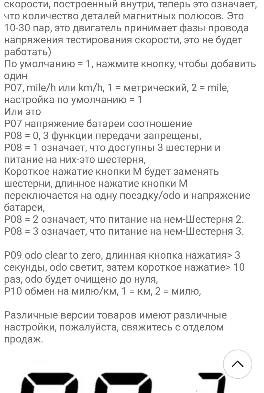

Там в описании есть инструкция по настройке. Из которой ясно что
1. Ручка настрариваетя по напряжению.
2. Каллибруется по напряжению.
3. Настраивается на диаметр колеса
4. каллибруется до сотых на показания спидометра
5. Есть выбор отображаемых едениц.
6. Одометр хренометр и прочее.
Больше на самокате ничего не требуется.
Ну да есть еще вариации с переключалкой скоростей, это для тех кто переживает что в 25км/ч может запутаться и им ступеньками бы скорость набирать.

Я же вам с первого сообщения написал, уриверсальная ручка. Она и хороша тем что универсальная.
У меня сейчас такая
Фото и описанис нашел поиском за 1 минуту у первого же продавца :bn: :bn:
