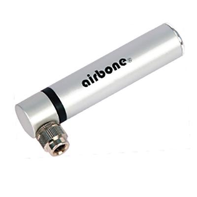

Коллеги привет . Немного переведу тему в другое русло. Видел на алике мини насос на CO2. кто пользовался? и ещё вопрос, к нему баллончики от сифона подойдут?  Неплохо было бы в бардачке такой возить.
КУ!
Berliner Kindl
Офф. [user]Андрей В.[/user], ссылки по пять строчек длиной надо бы сокращать. Это просто: всё, что после .html , можешь выкинуть, оно рассказывает лишь о том, откуда ты перешёл по ссылке. Остаётся https://aliexpress.ru/item/32918674827.html
По теме: сейчас есть микрокомпрессоры, например, у Сяоми, и вполне нормально качают. Но можно и баллоном.

Я подкачиваю вот таким, от Стриды остался,
отличная компактная качественная вещь.

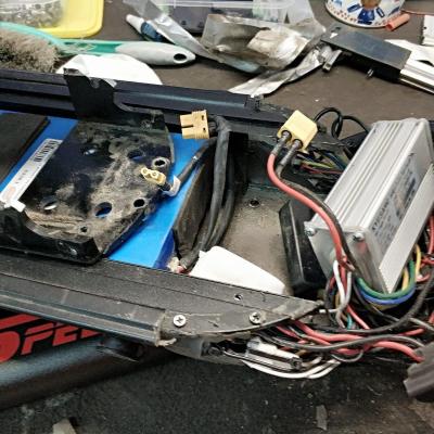

Всем привет. Что-то затих форум. Освежу немного ветку. Возможно глупый вопрос. При опущенном руле почти перестает крутиться переднее колесо. Пол оборота делает и тормозит. Догадываюсь, что причина в кривом тормозном диске, но в разложенном состоянии при поднятом руле все ОК. Что там происходит? :-(
MaxSpeed Mini 5. LY48V 600W190429012 был
Kugoo S3 Jilong AT36V350W19019274 был
СергНик
[user]servimor[/user], Если поставить руль в нижнее положение, то подтягивается тросик переднего тормоза, соответственно колодки поджимаются к тормозному диску.

Всем привет. Делюсь начальным опытом владения самокатом. Аппарат был куплен в марте этого года, как раз перед карантином. После последней зарядки проехал 23км. Потом самокат три месяца стоял. Не было времени. Надо было работать. Сегодня решил прокатиться, заодно проверить давление в шинах компрессором. При покупке меня заверили, что колеса подкачали. В результате давление было по 1.5 атмосферы на каждом колесе, очень мало. Колеса подкачал до 4 атмосфер (с запасом). Напряжение на БК 44V (два деления). Надеялся проехать еще как минимум 7км. Но на первой же горке самокат вырубился. Напрашивается вопрос. Неужели за время простоя могли спустить колеса и так разрядиться батарея? Или с самокатом что-то не так? :-(
Ripido
[user]servimor[/user], На 44В надо ехать осторожно на 1 или 2-ой скорости и следить за просадками, чтобы не допускать провалов ниже 39В. Когда газ в пол да на третьей скорости, то напряжение просаживается и BMS вырубает акку. А давление, ну, да, это нормально. Клапаны хлам стоят.
servimor
Цитата: Ripido от 09 Авг. 2020 в 17:32Когда газ в пол да на третьей скорости, то напряжение просаживается и BMS вырубает акку
Так у меня и было. Только ехал на первой скорости в затяжную горку. По прямой уверенно шел. Только в гору вырубался. Надеюсь батарея не пострадала от такой езды? Уже 5ть часов на зарядке стоит и все красный индикатор.
Ripido
[user]servimor[/user], не будет ничего батке.. но разряженную хранить нельзя.
