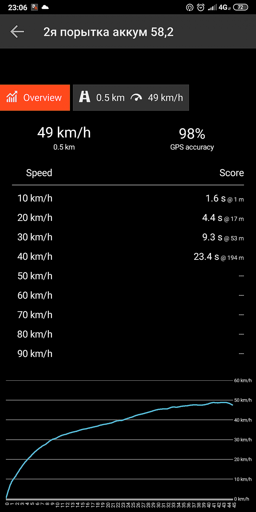

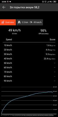

Сегодня протестировал на разгон с места на 4-ке в настройках резвости)), просто так для себя. Прямая дорога, безветренная погода. Мой вес 87 кг + одежда 1,5 кг примерно
1я попытка
заряд 59,4
до 10 км/ч - 1,1 сек
до 20 км/ч - 3,6 сек
до 30 км/ч - 8,8 сек
2я попытка
заряд 58,5
до 10 км/ч - 1,6 сек
до 20 км/ч - 4,4 сек
до 30 км/ч - 9,3 сек
до 40 км/ч - 23,4 сек
до 30 км/ч набор скорости быстрый (вжимает) :-D
далее медленно набирает, максимум разогнал 49 км/ч немного пригнувшись. данные с GPS. по курку было тоже самое (курок примерно на 1 км/ч чутка запаздывал переход)
проложение использовал Drag Racer
скрин второй попытки
StarWay Zero t9 LG 52V, 13ah
