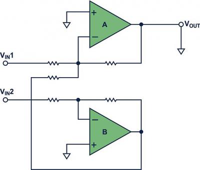

Подавление синфазной составляющей делается в низковольтных схемах на 2 ОУ. Типа в такой схеме:
Главное использовать согласованные резисторы. Эта схема под двухполярное питание, но аналогично делается и под однополярное. Пока схема в активности, на входах ОУ напряжения нет. При достижении насыщения ОУ естественно требуется диодный ограничитель на "-" входах ОУ для защиты.

Цитата: andrey1 от 08 Май 2019 в 03:21Токовые мониторы нам не помогут.
Я привел токовый монитор как пример дифференциального усилителя с подавлением синфазного сигнала, значительно превышающего питание микросхемы (это обычный дифф усилитель напряжения, только с большим усилением). А схема с 2 ОУ - пример, как это может реализовываться при полном отсутствии входного напряжения - в приведенном примере на всех входах ОУ в рабочем диапазоне виртуальный нуль (пока любой из ОУ не достигнет насыщения).

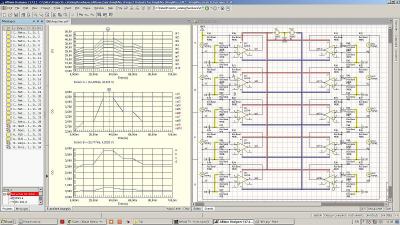

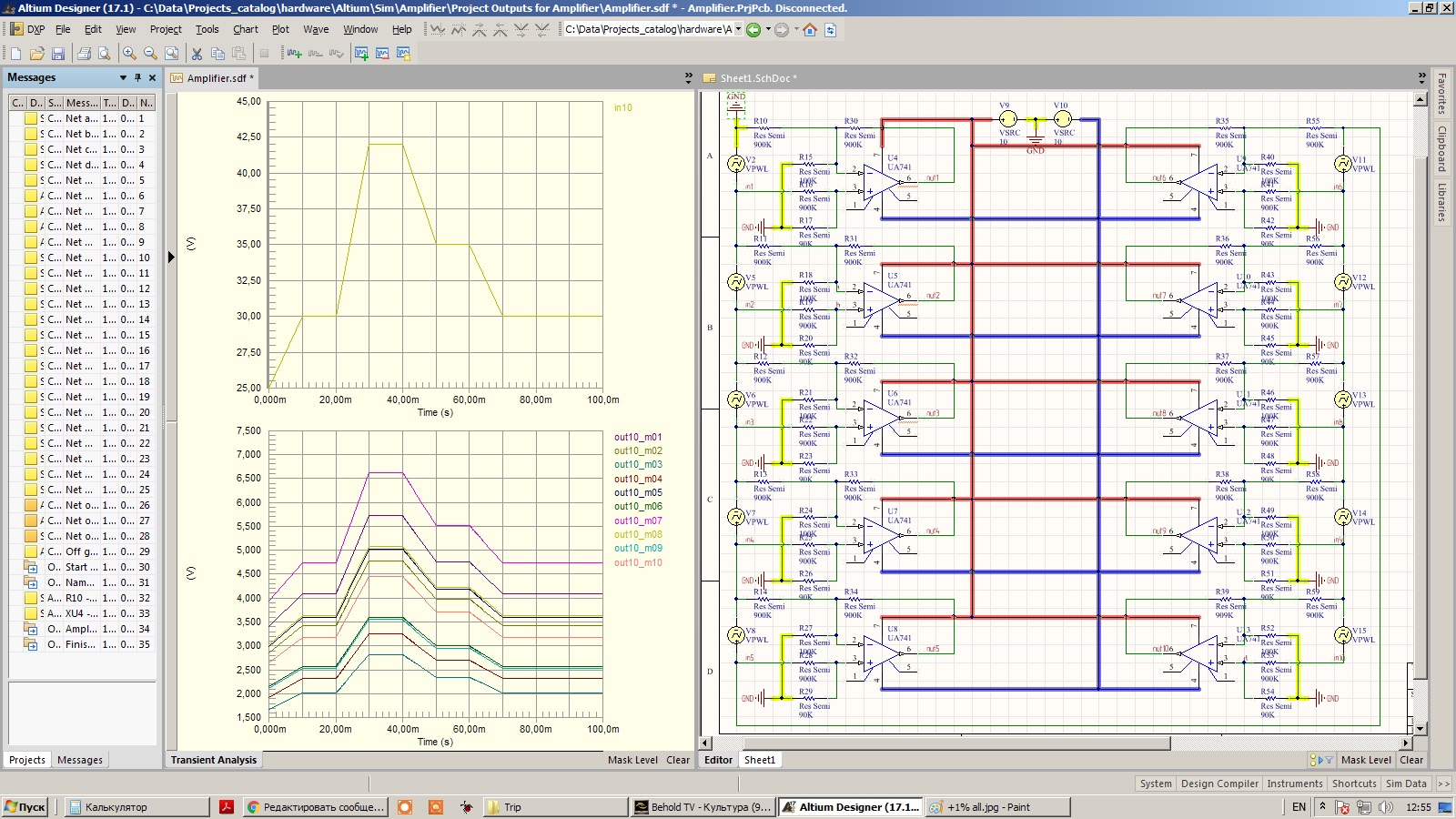

[user]TRO[/user], схема ваша рабочая с оговорками
Цитата: TRO от 08 Май 2019 в 08:25но соотношения этих резисторов в схеме становятся не очевидными для тех кто не знает как считать
  • Как я и говорил не все напряжения надо делить, а лучше вообще не делить внося шум, а потом задирать КУ усиливая этот шум.
    Картинка 0. Нижняя осциллограмма.
  • Разброс номиналов резисторов в 1% даст разность входных и выходных напряжений до 8 мВ. Это только одного резистора (R39). 5% даст до 40 мВ.  И это только одного резистора (R39). См. среднюю осциллограмму.
    Картинка 1 - Все резисторы равны.
    Картинка 2 - R39 (нижний правый угол) = +1%.
    Картинка 3 - R39 (нижний правый угол) = +5%.
  • Это всё равно, что разными вольтметрами измерения проводить.
[user]TRO[/user], может мне ещё какой стимулятор освоить???
Цитата: i от 08 Май 2019 в 12:14
Схема понравилась. Только боюсь может получиться автогенерация. Вы эту схему в реале проверяли?
Я применил спецмикруху для управления выпрямителем. Она мне не очень нравиться, но работает все равно лучше диода.
Да, полностью работоспособна. Но с одной оговоркой - должно быть мёртвое время, иначе сквозняк. Т.е. В нормальном двухтактнике работает как часы.
А то если все резисторы пляшут как попало. 10 итераций.
±1%.
±5%.
Вывод простой - надо использовать всего один измерительный канал, которым тыкаться в разные ячейки, а не сколько ячеек столько и каналов.
