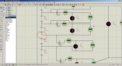

Нет, не совсем. Я имел ввиду, когда у банки открутится винт на перемычке. Допустим открутился + у одной банки, а минус другой банки как ни в чем не бывало продолжает быть подключен к БМС. И с минуса банки через слаботочный вход БМС затекает высокое напряжение. Остановить может его только выключенный мосфет (а может и  не остановит), либо диод, но чтото БМС с диодами на входах (имею ввиду слаботочные 4s-24s входы) я не встречал.
Приложу простейшую аналогичную схемку и сам файл проекта. Протеус вылетает в ошибки при эмуляции настоящей защиты БМС. Пришлось рисовать лампочки, чтобы понять как бежит ток.
На схеме видно как выглядит такой обрыв, это кстати может быть обрыв внутри самой АКБ, что бывает еще реже.
Можете сами поиграться обрывами со стороны +,-, самого провод к бмс, и потом закоротите диоды и посмотрите что будет. Когда отлетает один из проводов-входов БМС, ничего страшного нет, просто усредняются значения от двух банок. Опасен именно разрыв батареи.
Через один из входов пойдет высокое напряжение. Напряжение будет складываться всё также, все ячейки минус одна (оборванная). Перемычкой между физически крайними ячейками в батарее выступает еще не отключившийся контроллер и мотор-колесо. Обычно контроллер еще имеет заряд от емкости и держит ключи на МК открытыми и само МК является в данном случае перемычкой (обмотка МК имеет слишком низкое сопротивление). Про какие либо напряжение ЭДС или противо ЭДС сказать не могу. Допускаю, что это может быть момент разгона, где будет максимальный ток и от искрения плохого контакта на АКБ вообще напряжение пропадет, колесо еще не успеет раскрутиться и выдать большое напряжение ЭДС. Короче, напряжение почти всех элементов устремиться на один из слаботочных входов БМС, где открутилась ячейка.
Пытался сэмулировать простые дешевые активные балансиры, на микросхемах ICL7660, которые цепляются отдельно, каждый на свою ячейку. Там 100% пробой балансира, если ячейка отвалится.
Кто то скажет, да это единичные случаи из ряда фантастики и т.п.. но тут я читал ветку от mr.Dream, который создавал свою БМС, и у него такие же лиферы Headway. В одной из поездок у него открутилась одна банка. Если открутится не полностью, контакт небольшой будет с большой просадкой, то может и не страшно, 60 вольт не проникнут в слаботочку, но опять же как повезет.
Дальше - хуже. Видел видос в ютубе, как у парняги сгорел байк. Что происходит: БМС отваливается, подгорает изза высокого напряжения, хотя сама может после продолжать работать на других ячейках, подгорает только полевик на одном входе. Далее едем домой. Ставим на зарядку. Всё вроде бы ок. Но вот подгоревший полевик начинает высасывать напругу из ячейки. На след день выезжаем. Одна из ячеек почти села по непонятным для нас причинам. Даём газку, АКБ вздувается, и в лучшем случае просто умирает.... или как у паренька с Ютуба происходит возгорание. Байк потерян. БМС ни как не сигнализировала о проблеме, т.к. была обычная примитивная. Все видосы сгоревших байков, это ничто иное как подобные проблемы с БМС, кривым зарядом, мертвыми ячейками под общим огромным током. Это происходит именно в момент езды. Проблемы начинаются от тряски, а не заряда, как некоторые думают.
Видел фото подгоревших проводов БМС, они могут тоже поджечь байк, имеено изза протекающих в обратку по ним токов, в случае с проблемами плохого контакта между ячейками. Провода тонкие, вероятность есть.

Выгорит конкретная балансировочная ячейка, т.к. ток пойдёт через паразитный диод мосфета и всё. Либо до обрыва и тогда повезёт или до к.з., тогда выгорит вся бмс. Но с банками ни чего не случится.

Подтверждаю, именно по такому сценарию сдохла bms 16s, что-то там даже ещё отключала по общему напряжению - но это уж как повезёт, а та "неконтактная" ячейка в конце концов надулась, сволочь такая, хотя мой косяк 100%, благо что лифер был :-D

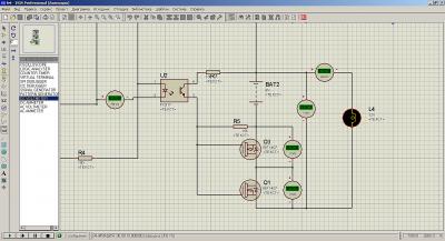

аахаха, начал рисовать схему в протеусе, отключение последовательного режима с помощью мосфетов, вот этого протеуса глючит. Он аккумуляторные сборки начинает неправильно высчитывать если их соеденить меж собой хотябы одним проводом. Это просто смешно. Я не знаю, может этот весь глюк изза модели оптопары pc817...  щас попробую без нее.
Даже по 2 мосфета сделал встерчных, думал решит проблему. Подобное подключение есть в китайских платках заряда tp4056a, со стороны защиты на заряд и разряд.
Кому любопытно - качайте. Библиотеку pc817 прикрепил. Может у меня протеус слишком древний. Попробуйте.
Просто с таким успехом ни о каком моделировании речи не будет. Это уже глюк и я боюсь представить что он будет моделировать, когда пойдут мосфеты для сцепки в параллель.
andrey1

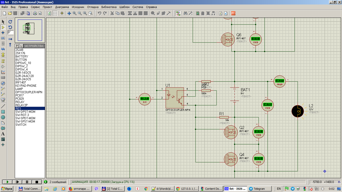

Грустно и печально. Это действительно проблема в модели оптопары. Он ее не видит как гальванически развязанную. Без них всё норм.
andrey1
Вот с такой оптопарой всё работает.

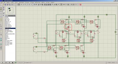

Схему нарисовал... начал моделировать. И проблема.
Я всё таки снова уперся в это....
N-канальный мосфет. Он может работать только со стороны минуса батареи. Если его подключать со стороны плюса, и чтобы паразитный диод не срабатывал, развернуть в нужную сторону стоком к плюсу, ему на затвор нужно подать для открытия положительное напржение относительно стока. А получить такое можно только  с помощью дополнительного питания, либо от прочих конверторов типа push pull. Короче такая же фигня реализована в материнских платах. Спецдрайверы с boost и т.п.
В данной схеме это можно сделать, но это дополнительный жор акб и серьезное усложнение схемы под каждую банку. Везде требуется гальваническая развязка. С точки зрения одной банки - особых проблем нет.
Если ставить P-канальники, то произойдет неравномерный ток заряда крайней банки... она будет заряжаться быстрее, т.к. её плюс не подключен через мосфет.
Есть ли выход? Да есть...  к крайней банке тоже подключать P мосфет. Но тогда при последовательном подключении он будет слабым звеном, либо его придется сдваивать. Т.к. N канальники всёже лучше по характеристикам. И токи держат получше, и сопротивление поменьше. Но скорее всего там придется ставить три мосфета (почти парадокс, нафига?), чтобы 1 был на заряд, и два спаралеленных на разряд. :laugh:
И да... в этой всей байде есть одна малюююююсенькая проблема - на затворы нужно подавать не менее 10 вольт, а в банках лишь 3 вольта, при условии что они заряжены)))) Т.е. это всё становится невозможным. Городить push-pull внешнее питание под каждый мосфет и тогда можно выкинуть P канальники...  но это уже совсем извращение.. проще создать энергоблок с независимым зарядом каждой ячейке, как здесь уже делал человек с форума.
