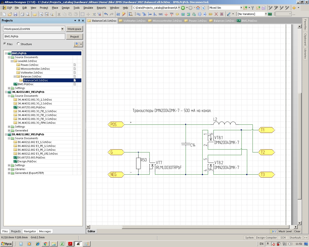

  • Трансформатор управления затворами.
  • Раздельный заря - это лучшее решение, я его и подразумевал когда говорил о собственной бмс. И тоже начинал разрабатывать для велосипеда, но потом продал его и забросил пока. Хотя плата почти была готова.

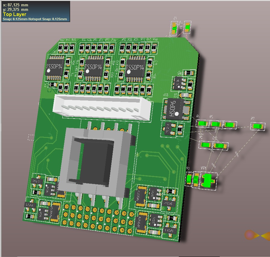

  • Трансформаторы управления затвороми - колечки 6,3х3,8х2,5, а не здоровенный, весом 30 гр.
  • Нет не пассивная у меня балансировка. Это активный выпрямитель.
andrey1
Цитата: forummailandlogin от 04 Май 2019 в 11:50рансформаторы управления затвороми - колечки 6,3х3,8х2,5, а не здоровенный, весом 30 гр.
Ну да, извиняюсь, перепутал с большим трансформатором, который на рендере.
Необычная у вас схема. Она переливает напряжение по банкам или сливает через трансформатор в общую сеть 24-60v? С виду не могу сообразить.

[user]andrey1[/user], алгоритм задумывался следующий:
  • Зарядка осуществлялась раздельно каждой секции. По мере заряда, секция отключалась от зарядной цепь и уменьшался коэффициент заполнения задающего генератора силовой части, поддерживая тем самым относительно постоянный ток в остальных секциях.
  • В режиме хранения/бездействия производилась балансировка при необходимости - перелив из всех, самой слабой, компенсируя не равномерный разряд.
  • В режиме разряда только мониторинг секций.

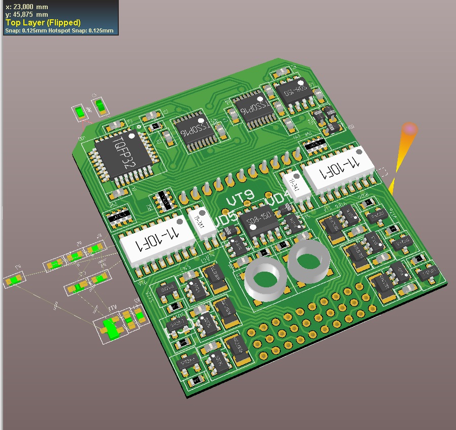

[user]forummailandlogin[/user], если будет не жалко и нет какой нибудь коммерческой тайны, можете выложить схему своей БМС, хотелось бы посмотреть на сложность схемы и ее возможности.
Для моего случая 17S ардуина подходит лишь в связке с мультиплексорами и расширителями. Поэтому я еще в замешательстве. Огорода мне на даче хватает. Логичнее для таких больших батарей использовать на каждую ячейку чтото вроде attiny13, но там без ассемблера лучше не подходить... вот и смотрю разные решения, близкие по духу.
forummailandlogin
[user]andrey1[/user], схему не дам. Всё более менее стандартно: операционники в дифференциальном включении снимают напряжение с ячеек и через мультиплексор подают на контроллер. Так же контроллер подключает и отключает питание этого измерительного блока. Преобразователь двухтактный с отводом от средней точки управляется так же контроллером. И независимая/аппаратная часть подающая и снимающая питание со всей схемы с гистерезисом чтобы в ноль не разрядить батареи.
